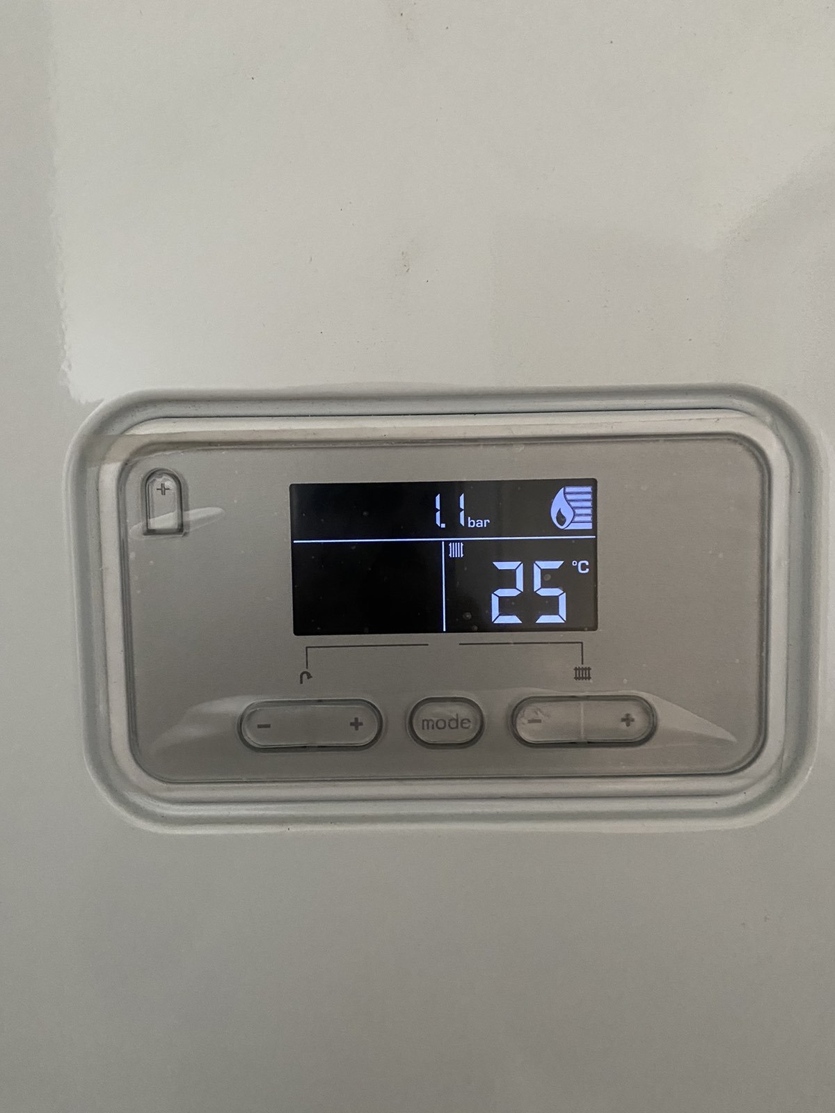

Saunier Duval Renova 6K elektromos kazán hibaüzenet nélkül, látszólag tökéletesen működik, de nem éri el a beállított fűtővízhőmérsékletet.
Első gondolat, hogy kevés a 6kW-os teljesítmény, ami igaz lehet, de az alaposabb vizsgálat és áramfelvételi méréseket követően kiderült, hogy a vezérlés a ludas. Látszólag, minden érthető ok nélkül változik a vezérlés által működtetett fűtőbetétek száma. A hőcserélőbe 6db fűtőszál, 2x3 van beépítve és ezek közül, általában 1, 2, esetleg 3 üzemel. A megfigyelés során azt tapasztaltam, hogy rendszertelenül és folyamatosan változik a bekapcsolt fűtőszálak száma és pozíciója. Ritkán fordult elő, hogy 4, 5, esetleg mind a 6 üzemel. A beállított hőmérséklet 70 C⁰, az elért vízhőfok 28 C⁰, de nem hajlandó 1-2kW-nál nagyobb teljesítménnyel, folyamatosan fűteni a berendezés. Találkoztatok már ilyen jelenséggel, mi lehet az oka? A hozzászólás módosítva: Dec 24, 2022
Milyen betáplálást kap?
- Ha 3 fázisról megy, akkor az mind meg is van (készülékben mérve)?
- a fűtőszálak bekapcsolt állapotukban vesznek is fel áramot vagy csak jelzi, hogy be vannak kapcsolva? Lett-e mérve? - Nincs visszavéve a készülék működési teljesítménye? Bővebben: Link 6. oldala.
Egy fázisról működik. A bekötési ponton mértem feszültséget, ami 230 V. Az ingatlanon belüli feszültségesés 2.5%.

- Egy fázisról működik, a fázisfeszültség 230 V, az ingatlanon belül 2.5% a feszültségesés, de ideiglenes, teszt jellegű bekötésnél, 1%-os feszültségesés mellett is lett mérve.
- Lakatfogóval mért áramfelvétel, a bekapcsolt fűtőszálak mennyiségétől függően, ~4 - 25A között változik. - A leírásban nem találtam meg, hogyan lehet belépni a beállítás menüjébe, de mivel az áramfelvétel a bekapcsolt fűtőszálak számának függvényében 4 és 25A között változik, úgy vélem, hogy nincs a teljesítmény korlátozva, de a beállítás-, vagy szervíz menü ellenőrzése lehet, hogy segítene.
Ha valami miatt a viz keringése akadályozva van, pl. elzárt radiátorok, eldugult szűrő, kis keresztmetszet, nem működő keringető, akkor is ilyen jelenséget produkál. A viz a kazántestben gyorsan fölmelegszik, viszont távozni csak lassan tud. Ezt is megnézném.
Ez csak tipp volt az értékeket nézve ... A kazán az jól működött előzőleg? A szivattyúja az milyen kapcsolású, automatikus az üzemállapotnak megfelelően vagy kézi kapcsolású a fedelén?
Sajnos nem. Új építésű ingatlanról van szó, a lányomék vették. A kazán szakszervíz általi beüzemeléséről nincs információ, gyakorlatilag, nem történt meg. A "szokásos" kivitelező, vevő közötti konfliktus helyzet áll fen, amikor a vevő igyekszik a saját kezébe venni a felmerülő hibák elhárítását, a reklamáció eredménytelensége miatt.
A szivattyú automatikus kapcsolású, a vezérlőkártya szabályozza a műmödését. A hozzászólás módosítva: Dec 25, 2022
Köszönöm, ez nagy segítség, bár időközben én is megtalálta, már nyomon vagyok.
F.020-as hibakód, földelési, vagy NTC hiba. Van azért egy hiányérzetem az eset kapcsán, mégpedig az, hogy nem dobja fel a hibát, hogy tudja a felhasználó, hogy gond van és tenni kéne valamit, mondjuk szerelőt hívni, vagy önállóan elhárítani a hibát! Gázkazán + elektromos kazánSziasztok!Egy 5 éve meglévő kondenzációs kazánnal működő radiátor + padlófűtéses rendszert szeretnék kiegészíteni egy 9kW-os elektromos kazánnal. Tudom, hogy az áram drágább a gáznál, de van egy 10kW-os napelem rendszer oda-vissza mérővel, 10 éves szerződéssel, márciusi éves leolvasással. Az eddigi csak gázos fűtés a leghidegebb időben átlag 0,5 m3 volt óránként, ami kb. 5 kW teljesítményfelvételt jelentene 3 fázison, vagyis kb. 7,3 A fásisonként, így a 16A-es kismegszakító egyéb felhasználás mellett is megfelelő maradna. Az éves hozam pedig 3-4 hónapra biztosítaná a fűtést. A kérdésem a gáz- és villanykazán összekapcsolására vonatkozna. Sok helyen a párhuzamos üzemet ajánlják, 2 db visszacsapó szeleppel. Ide 2db termosztát, 2db szivattyú kellene, és nem úgy működne, ahogy gondolnám. A mostani gázkazán egy Honeywell OpenTherm termosztáttal üzemel, amely egy 2 eres vezetékkel csatlakozik a kazán buszvezetékére, azon keresztül kap tápot és kommunikál. A régi kazán tik-tak-os termosztátja miatt a radiátorok hol forrók, hol hidegek voltak, rossz komfortérzetet adtak. Az új kazán az OpenTherm termosztáttal mindig csak annyi hőt termel, annyira langyosak a radiátorok, amennyi a ház hővesztesége, így állandó bent a meleg. Ezt szeretném elérni az új villanyfűtéssel is, de ott ez egy külön tik-tak termosztát miatt nem megoldható. Arra kérnélek meg benneteket, hogy az alábbi soros bekötési megoldásomat véleményezzétek, vagy bármilyen javaslatot közöljetek. A visszatérő ágba kötném az elektromos kazánt, a gázkazán elé. Így nem kell + szivattyú, sem tágulási tartály, sem másik termosztát. Ugyanis az elektromos kazán kimenő vizét 36 fokra állítanám, ez előfűti a vizet. Ha az OpenTherm termosztát bekapcsol, indul a gázkazán szivattyúja, erről a szivattyúról relével vezérelném az elktromos kazán vezérlését, tehát az elkezdené 36 fokra melegíteni a gázkazánba belépő "hideg" vizet. Ha a külső hőmérséklet mérő utasítja a gázkazánt magasabb hőfokra, akkor ráfűt gázzal, de amint állandósul a szobában a hőmérséklet, a termosztát lemodulálja a gázkazánt, és csak a 36 fokos villanykazán melegítené a szobákat, ami állandó üzem esetén elegendő a hőveszteséggel. Ha nem állna le a gázkazán, akkor emelném a 36 fokos belépő víz hőmérsékletét. Ha kint melegszik az idő, a termosztát teljesen lekapcsol, leáll a gázkazán szivattyúja, elenged a relé, így megszűnik az elektromos kazán vezérlése, az is leáll. Érdekelne még egy konkrét elektromos kapcsolás is, amely a 9kW-os kazán 3x3kW-os fűtőbetétjét teljesítmény vezérelve, tehát nem csak ki-be kapcsolgatva oldaná meg a kimenő vízhőmérsékletnek a beállított állandó hőfokon tartásával oldaná meg. Bár lehet, hogy egyszerű lenne egy 1 sec időállandójú PWM szabályozóval a 100 félhullám variálásával egy 3 fázisú 0-átmenetes SSR relét vezérelni, de ezt nem tudom úgy megoldani, hogy a kimenő hőfokot tartsa. Köszönöm |
