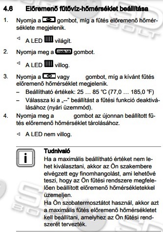

Szia! Nem az a probléma, hogy a Celsius fok az Fahrentheitben van, mert az a 77 (°C?) az olyan 25°F-nek felel meg és a °F skála az éppen 77-ről indul?
- Egy fázisról működik, a fázisfeszültség 230 V, az ingatlanon belül 2.5% a feszültségesés, de ideiglenes, teszt jellegű bekötésnél, 1%-os feszültségesés mellett is lett mérve.
- Lakatfogóval mért áramfelvétel, a bekapcsolt fűtőszálak mennyiségétől függően, ~4 - 25A között változik. - A leírásban nem találtam meg, hogyan lehet belépni a beállítás menüjébe, de mivel az áramfelvétel a bekapcsolt fűtőszálak számának függvényében 4 és 25A között változik, úgy vélem, hogy nincs a teljesítmény korlátozva, de a beállítás-, vagy szervíz menü ellenőrzése lehet, hogy segítene.
