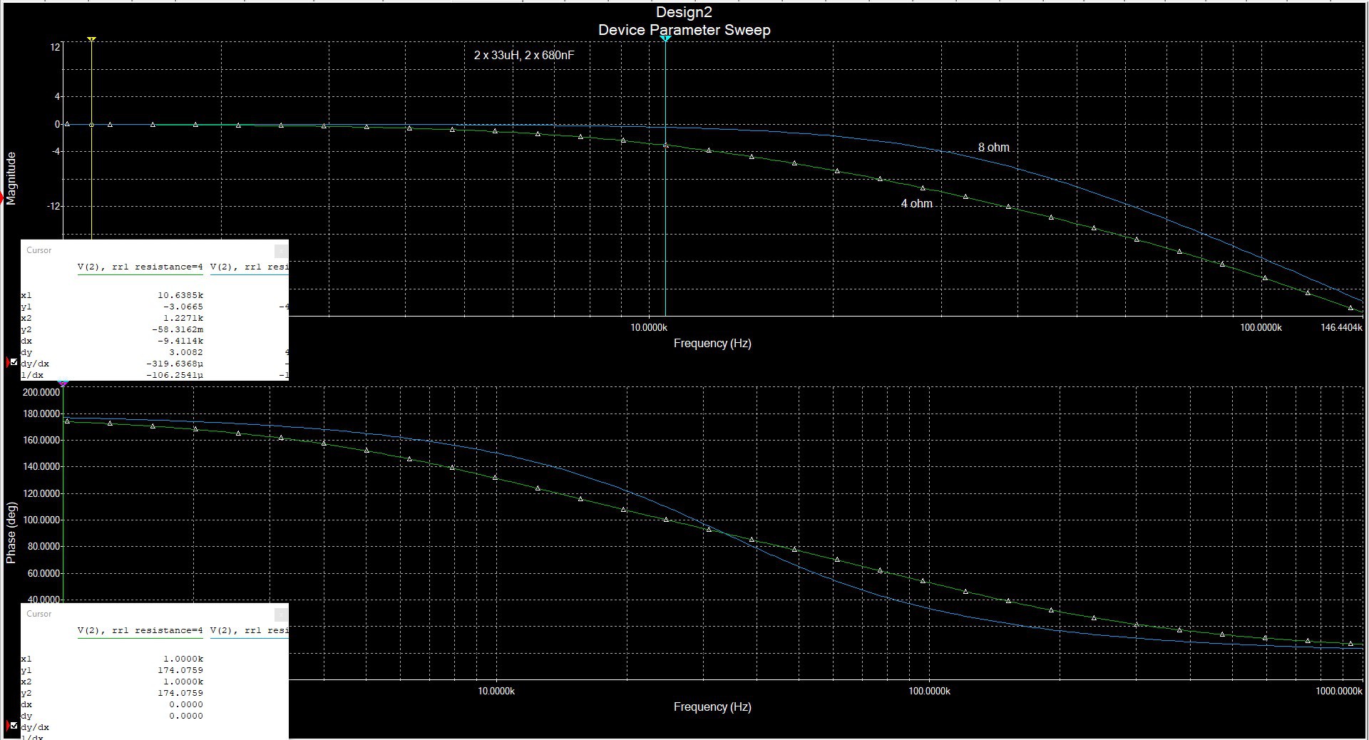

Sziasztok! Ugyanilyen, PBTL, master+slave TPA3116-al szerelt panelen kicseréltem az induktivitákosat az eredei 33uH-ről 10uH-re. A 33uH elvileg 8 ohmos hagszórókhoz jobb, 4 ohmoskohoz pedig a 10uH jó, nem vágja úgy le a magasabb frekvenciákat már kb. 3 kHz-től fölfelé. A csere után a slave IC oldalán a teljesítményt kb. 3/4-ed fölé emelve elhallgat a csatorna. Lejjebb tekerve a hangerőt újra megszólal.
Két ilyen panelem van, mindkettőnél megvolt a csere, és ugyanezt csinálja. A master oldal maximumig kivezérelhető ugyanezekkel az induktivitásokkal. A slave oldal akkor sem, ha a master oldal terheletlen.
A 33uH-ket visszacserélve újra a teljes teljesítményig kivezérelhető mindkét csatorna.
A 10uH-s induktivitások nem túl nagy darabok, de adatlap alapján 5A-t tudnak, illetve a master oldalon nincs is probléma velük. A fóliakondenzátorokat is cseréltem 1µF-ra, de az nem változtat a jelenségen, ha ezek vannak bent, vagy az eredeti 0,68µF-osak.
Szerintetek mi lehet a probléma? Előre is köszönöm a segítségeteket!

Az ic-nek 7,5 A-en van az áramkorlátja. Ezt ki is használja, ha 100W-ot kell csinálnia. Ha te kisebb fojtókat teszel be a kimenetre, akkor nő a fojtón az áramhullámosság, és esetleg nagyobb lesz mint 7,5 A. Ettől már letilthat az ic. A másik, hogy beteszel egy 5A-es fojtót, amiről azért tudni kellene, hogy az a termikus terhelhetőségét jelenti, vagy pedig azt, hogy hol telít a fojtó. 7,5 A-en már biztosan telít, ez azt jelenti, hogy kezd úgy viselkedni a fojtó, mintha nem lenne benne ferrit. Vagyis, az induktivitása jóval kisebb lesz, ami megint azt jelenti, hogy nő az áram hullámossága, biztos, hogy letílt az ic.
Én a helyedben nem kisérleteznék ilyesmivel, amit tud ez a panelka méregdrágán, az a maximum, én nem akarnék többet kihozni belőle, mert nem fog menni. A 100W már elég írreális...

A tápból felvett teljesítményből hatásfokot kivonva kb. 65W lehet csatornánként a leadott teljesítmény (amikor nem hallgat el). Szerintem a 4A-t sem éri el az áramerősség, ami a fojtón átmegy. Illetve a master oldalon minden gond nélkül kivezérelhető ez a maximális teljesítmény, csak a slave oldalon nem.

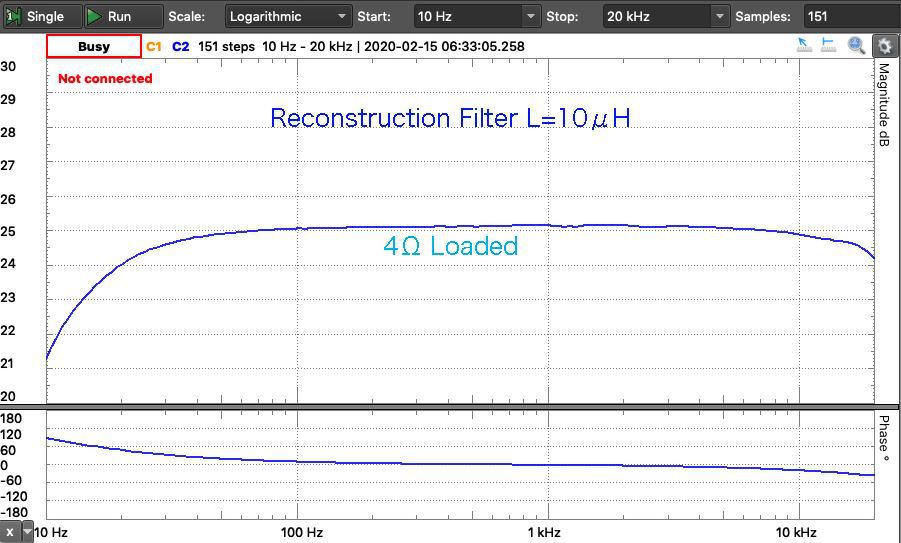

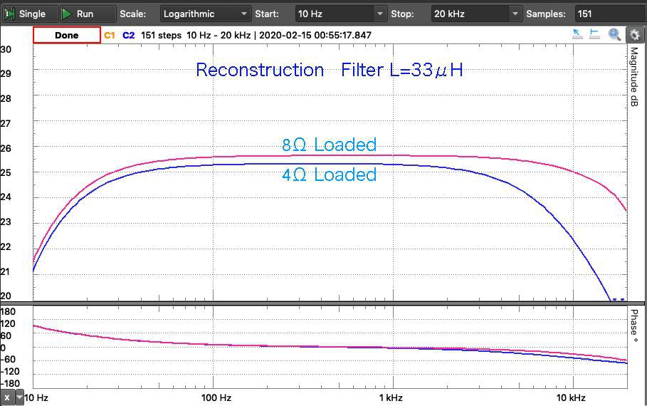

Nem akarok nagyobb teljesítményt, csak nem szeretném, ha levágna a magasabb frekvenciákból (csatolt képek). A gyári panel 8 ohmra van tervezve, én pedig 4 ohmra szeretném átalakítani.
Még az jutott eszembe, hogy most van 8 db 10uH fojtóm, egy csatornára kiadná úgy, hogy 2-2-t párhuzamosan, majd ezeket sorba kötve (és ezt a pakkot kétszer). Maradna a 10uH, de talán így jobban eloszlana a terhelés, egy ferrit helyett 4 lenne. Persze ez sem magyarázná, hogy a master oldalon miért jó eleve egy párral, de ha a slave megjavulna, akkor vennék komolyabb fojtót. Érdemes kipróbálni, vagy már elméletileg is hülyeség? Viszonylag távol drótoznám össze őket egymástól, hogy egymásra ne legyenek hatással.

Hogy a master miért jó, azt nem tudom. Azt azért tudni kell, hogy ezeknek a filter nélküli elrendezéseknek az a fő baja, hogy a kimenetről nincs visszacsatolás, vagyis úgy fog szólni, amilyen szűrőt beiktatsz. Ráadásul, ezt szűrő nélkülinek van kitalálva. Rátehetsz szűrőt, de akkor ez az eredmény. Vagyis van az ic-n belül egy modulátor, ami előállítja a pwm jelet, ez felerősítve kerül a kimenetre, de nincs visszacsatolás arról, hogy ebből milyen sávszélességű jel lesz. 4 ohmnál valószínű, hogy már túl magas a hangszóró csillapítása a nagyobb frekvenciákon, ezért esik a magasátvitel. Ez egy teljesen más világ, hiszen ez pwm. Analóg erősítőknél alig jelentkezik ilyen probléma. Holnap megnézem szimulátorban, hogy mire számíthatsz, de nem hiszem, hogy meg lehet ezt rendesen csinálni.

A TPA3116 adatlapján is 10uH-t ajánlanak egyébként, ott szó sem esik 33uH-ről. 8 ohmra, 4 ohmra egyaránt 10uH-t írnak. PBTL esetén 4 ohmra eggyel nagyobb fóliakondenzátor az ajánlás, 0,68µF -> 1uF.

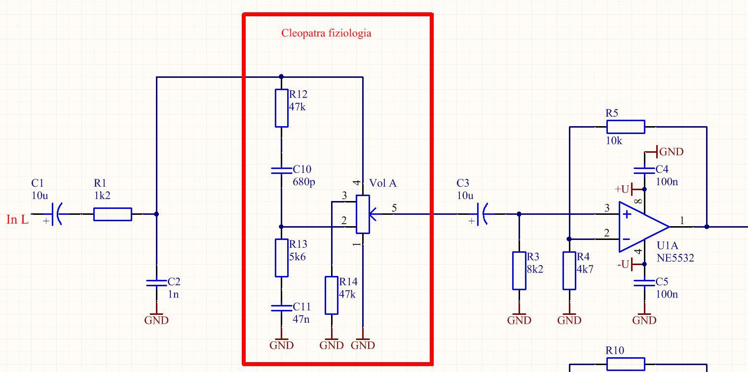

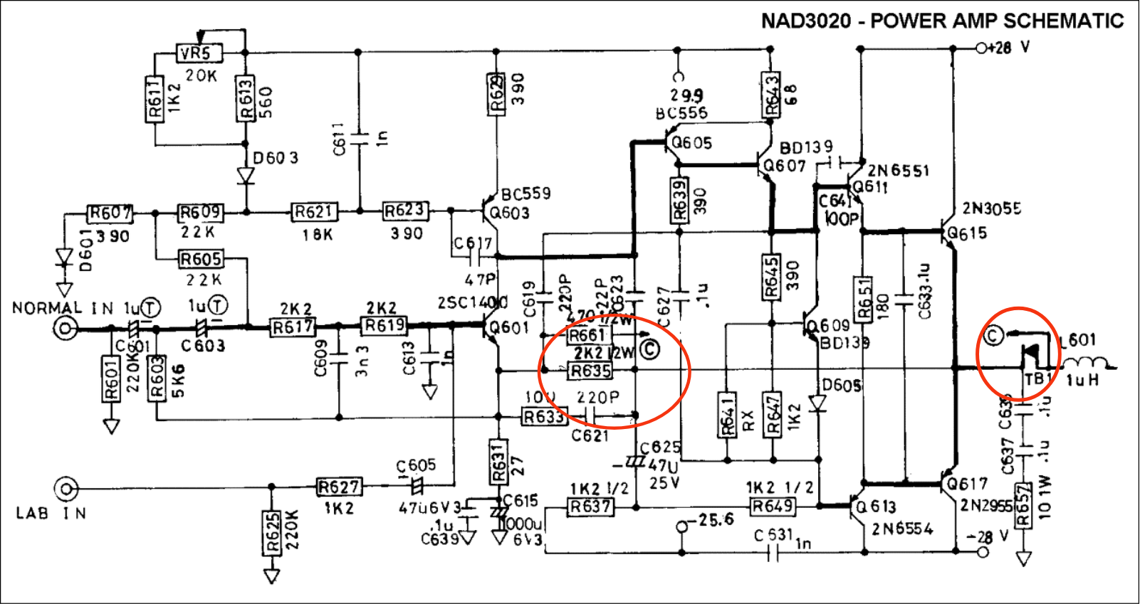

Sziasztok! Valaki meg tudná mondani a pirossal bekarikázott rész mit csinál?

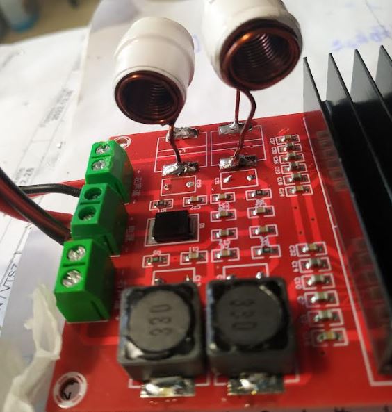

Ahogy sejted, az induktivitás telíthet be. Én megtesztelném légmagos tekercs használatával. Az nem telít be. Ha azzal is némít akkor az IC megbetegedést.
(#) tothbela válasza btamas81 hozzászólására (») Dec 30, 2022 /
A relé utáni pontról is visszacsatolva a jelet. Így ebben a kapcsolásban kb ötödjére csökkenti a relé kontakt hatását a jelre, ami jobb hangot eredményez.
(#) elektrorudi válasza btamas81 hozzászólására (») Dec 30, 2022 /
Ha az R661-e gondolsz, akkor szerintem a fejhallgatót táplálja meg, a végfokozat (és annak a torzításnak) kihagyásával.

Légmagos tekercsem sajnos nincs, és ha készítenék, mérni sem tudnám ellenőrzés céljából, ezért a régebbi ötletem alapján kiraktam 4 db 10uH-s induktivitásból egy eredő 10uH-t (egymástól 5-10cm-re elhelyezve, elég vastag vezetékkel összeforrasztva), ahogy a csatolt képen megrajzoltam. Két ilyet beforrasztottam az két eredeti 33uH-s helyére.
Ezzel így tökéletesen kivezérelhető. Vagyis érdemes lesz vennem nagyobb terhelhetőségű 10uH-s fojtókat.

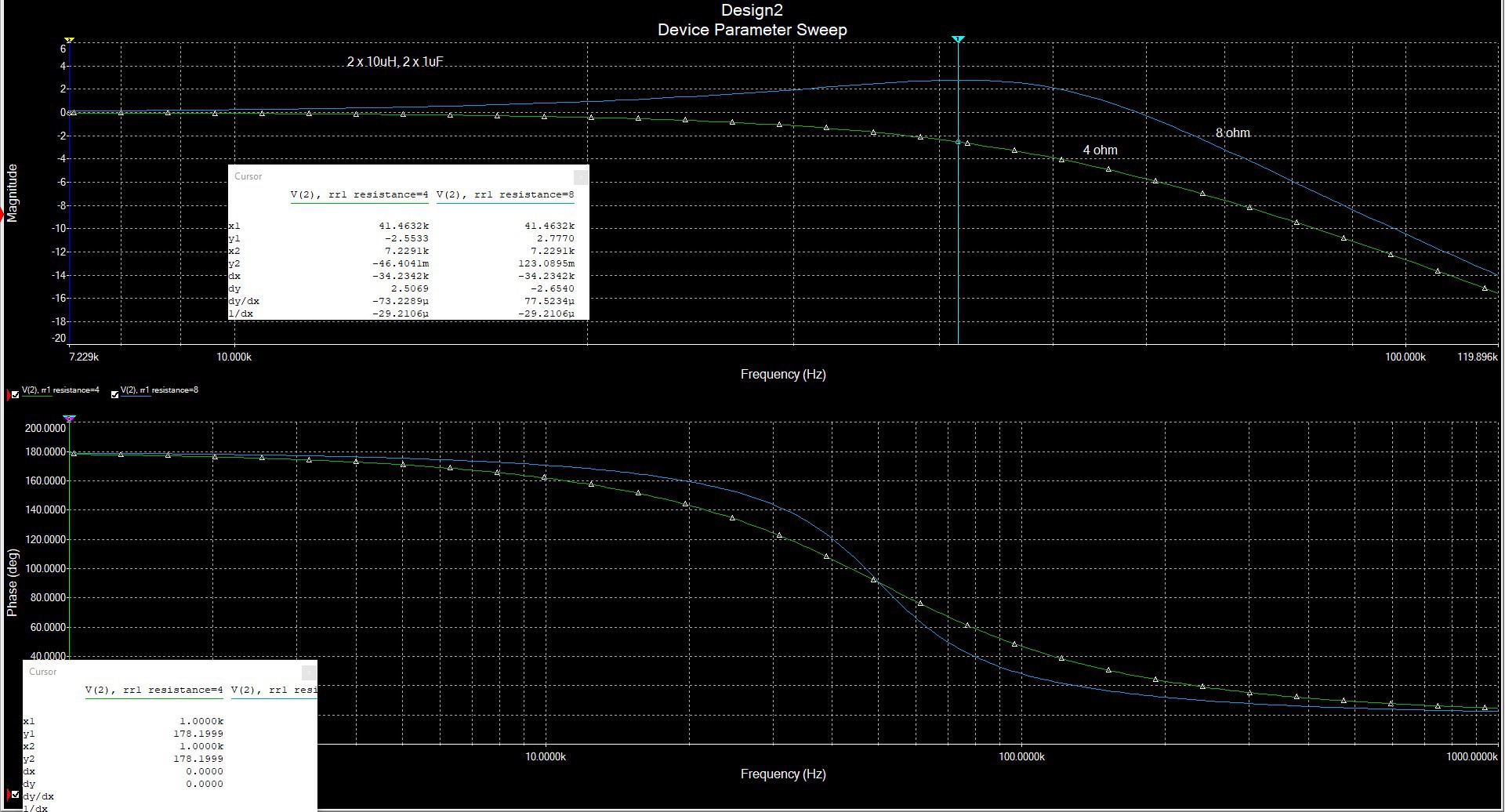

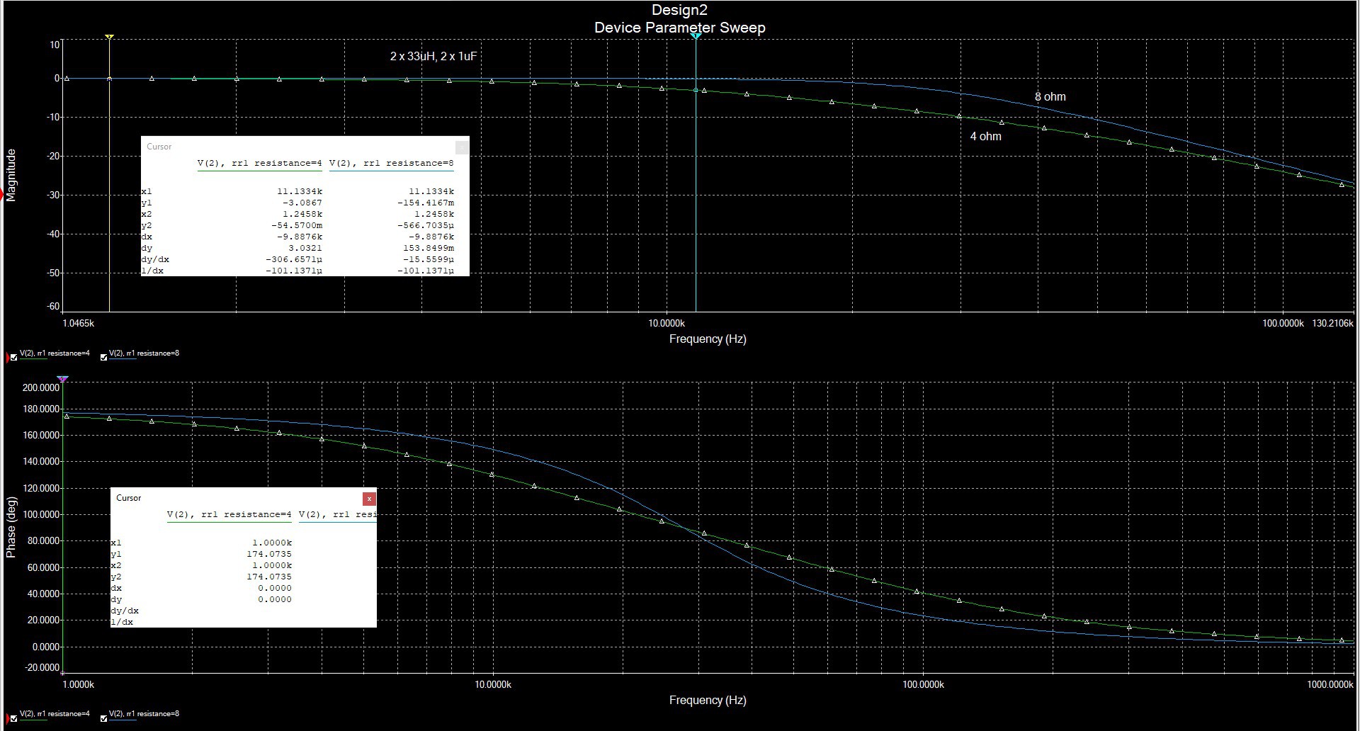

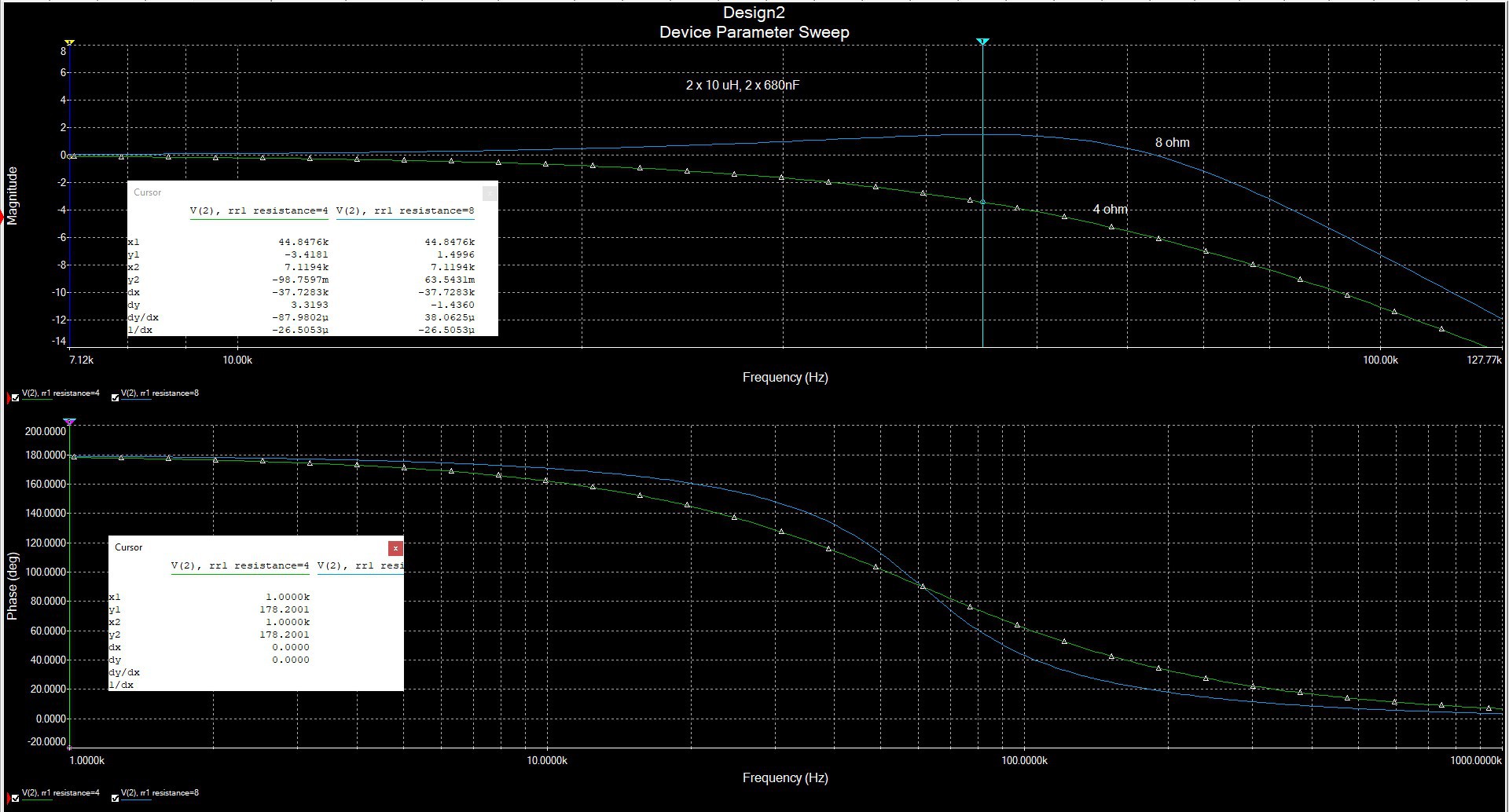

Itt van néhány szimulációs eredmény. A 4 ohm, már nagyon csillapítja ezt a rezgőkört, de ez az összes fojtó, kondi variációra elmondható. A szűrőkör -3dB-es pontjai szerintem túl magasan vannak. ( de legalább elférnek a panelen a kisebb méretek miatt ) Ez olyan 40...70 kHz között van.
Én biztos hogy nem tenném a töréspontot max 30 kHz-re és úgy, hogy egy kicsit inkább kiemeljen, mint túl korán vágjon. ( Vagyis ne legyen túlcsillapítva. )

Köszi, ez tényleg jó! Gyorsan meg is csináltam két tekercset.
Érdekes, hogy 0,68µF-dal kb. 99%-os kivezérlésnél még elhallgat a slave csatorna, 1µF-os kondenzátor + légmagos 10uH tekercs pedig tökéletesen működik ebből a szempontból!
A képen a kondenzátorok nem látszanak, azok a panel másik oldalán vannak jelenleg.
0,9mm-es rézhuzalból van, és a kalkulátor segítségével méreteit tekintve akkorára terveztem, hogy állítva véglegesen is elférne a panelon.

Készítettem légmagos fojtót, igaz, 10uH-set (előző hozzászólás). De a 18uH-s sem lenne sokkal szélesebb, még egy menetnyivel, vagyis kb. 2mm-rel, a 10-eshez képest. Ez még éppen beférne a panelba is.

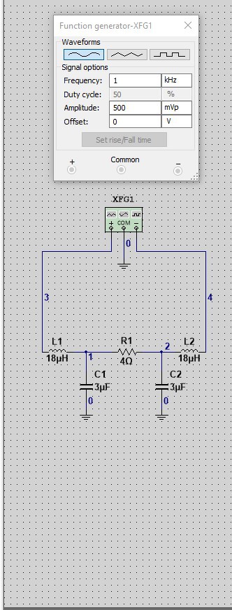

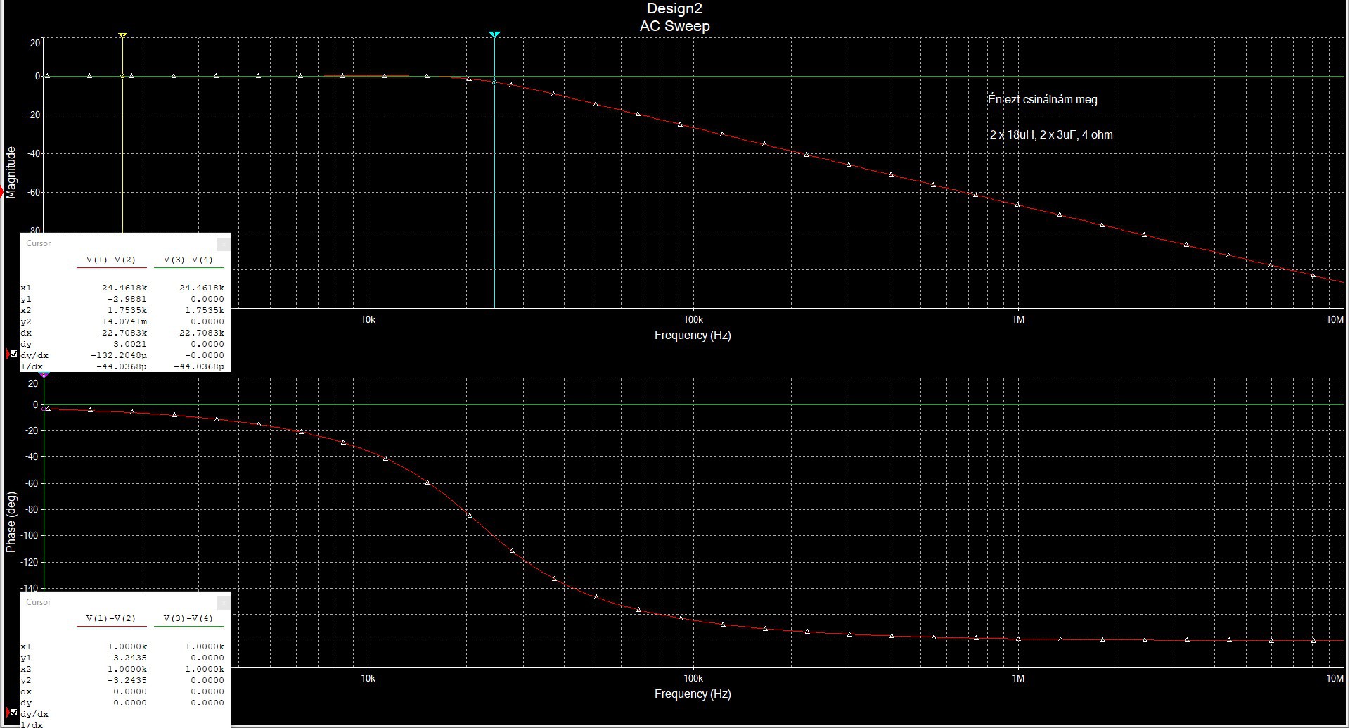

A 3µF-os kondenzátorral vagyok egy kicsit bajban. 3,3µF-os lenne, amit egyrészt meg is tudok vásárolni, másrészt beférne a panelba (50V-os). Ez mennyivel borítaná az elképzelést?

Nyugodtan beteheted a 3,3µF-ot, nagyon keveset változtat. A schottkyt kihagyhatod, csak nehogy fordítva kösd rá a tápot.

Rendben, köszi szépen! Nézegettem még a szimulációs képeket, és feltűnt, hogy a fázisfordítás 10-20kHz között a 10uH+1µF kombinációval a legkisebb. Ennek kisebb a jelentősége, mint hogy a töréspont 20kHz környékén legyen és ne 40kHz körül?

Szerintem nincs különösebb jelentősége, a moduláció az ic-n belül úgy alakul ki, hogy a bemenet és a kimenet között csak minimális fázistolás van. Időben kifejezve csak us tartományban van.
Sajnos, ebben a kapcsolásban nincs visszacsatolás a kimenetről, tehát az ic csinál valamilyen modulációt és nem tud arról, hogy mi van a szűrő után. Tehát itt biztosan lesz fázistolás, láthatod is, hogy a frekvencia függvényében hogy alakul a fázistolása szűrőnek és ez lesz a teljes kimeneten is. Nem hinném, hogy ez baj, bár erről biztosan lehetne vitázni.

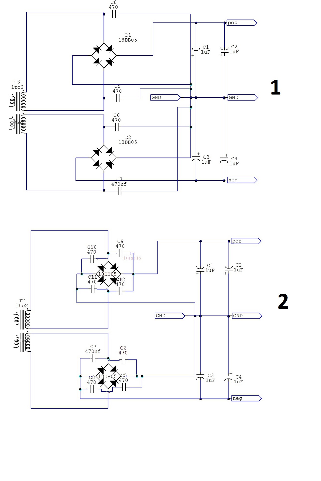

Lenne egy kérdésem erősítő egyenirányításával kapcsolatban. Adott egy 2 külön álló szekunderes toroid ~ 800VA. Szekunderek külön külön vannak egyenirányítva (diódahíddal), viszont így kicsit bizonytalan vagyok a fólia/kerámia kondik bekötésével, ami a diódán szoktak lenni. Tudnátok segíteni, hogy hogyan is kellene ezt csinálni.
Csináltam Móriczka rajzot, hogy miről is lenne szó.
Segítséget válaszokat előre is köszönöm!

Szia! Itt a feladat a szekunder tekercs lengéseinek csillapítása az egyenirányítók zárása- és nyitásakor. A 2. ábra a helyes bekötés.
Egyszerűbb alkalmazásoknál a kondenzátort a szekunder tekerccsel kötjük párhuzamosan és elhagyjuk a diódák mellől.

könnyebben és olcsóbban is megúsznád, ha a két szekundert közösítenéd. A két rajzodon közelebb lévő tekercsvezetéket összefogod, az lesz a GND, a két szélső szekunder vezetéket meg egy diódahídra vezeted, abból lesz a pozitív és negatív feszültség. Emígyen.

Régi motoros: köszönöm, viszont anno itt a topikban a "nagyok" kifejtették miért jobb ez a megoldás, mármint a 2db hidas megoldás.

(#) btamas81 válasza tothbela hozzászólására (») Dec 30, 2022 /
Köszi, bár relay helyett a doksijába breaker van. De biztos relé lesz ott.
(#) btamas81 válasza elektrorudi hozzászólására (») Dec 30, 2022 /
Köszi neked is. A fejhallgató a tekercs után van bekötve oldalanként ket ellenállással.
