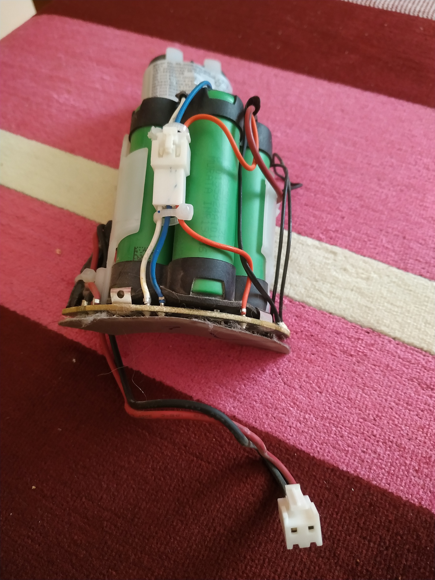

Sziasztok, egy kérdésem lenne szeretnék egy a csatolt képen levő akkupakkot cserélni. Találtam egy ilyent, balanszer nélkül, akkor megtarthatom a régi balanszert csak kössem be az új pakkot rá?

Semmit nem látunk az akkud elektronikájáról ! Valamint nem ártana leírni, hogy ez minek az akkuja...

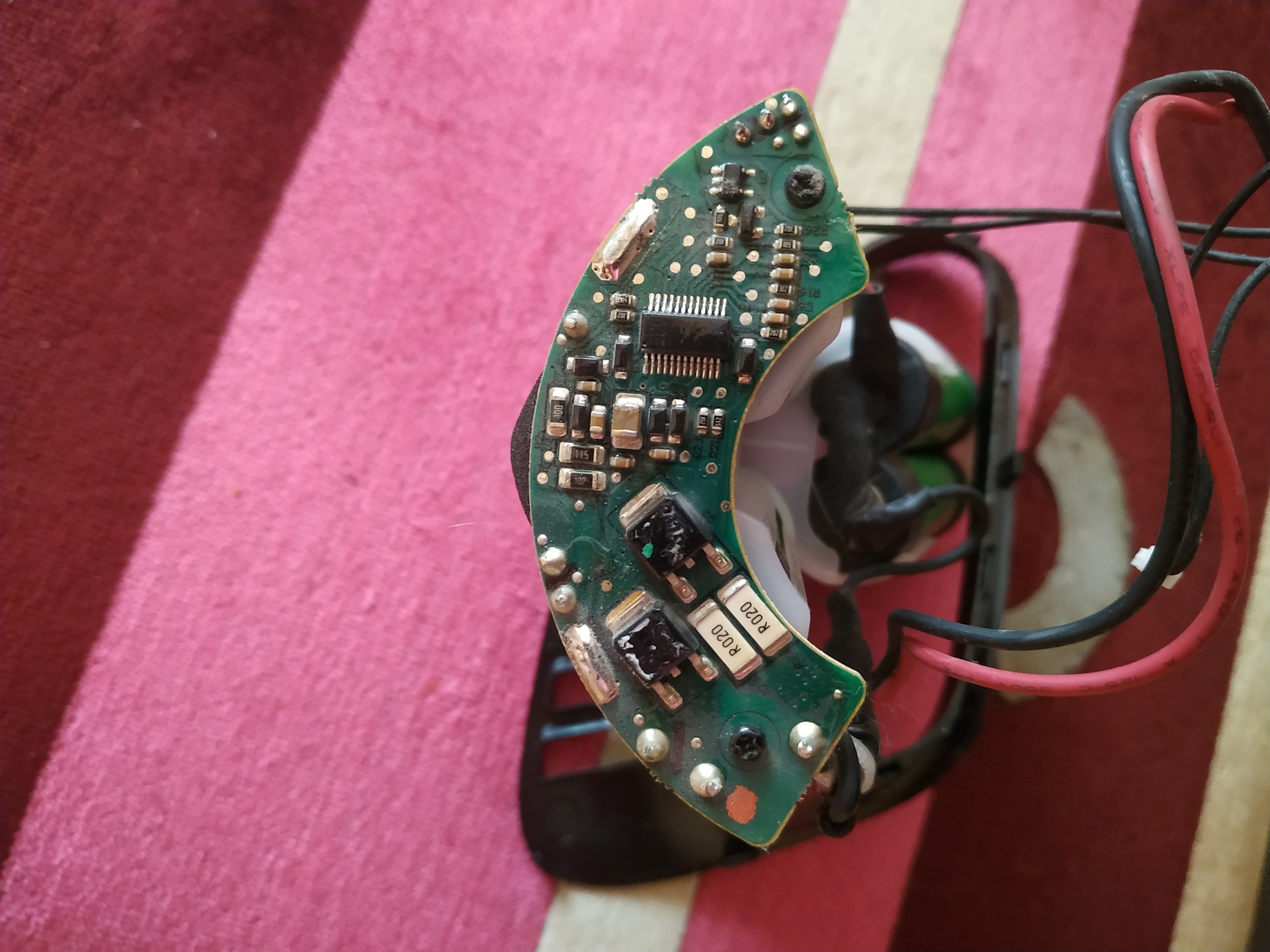

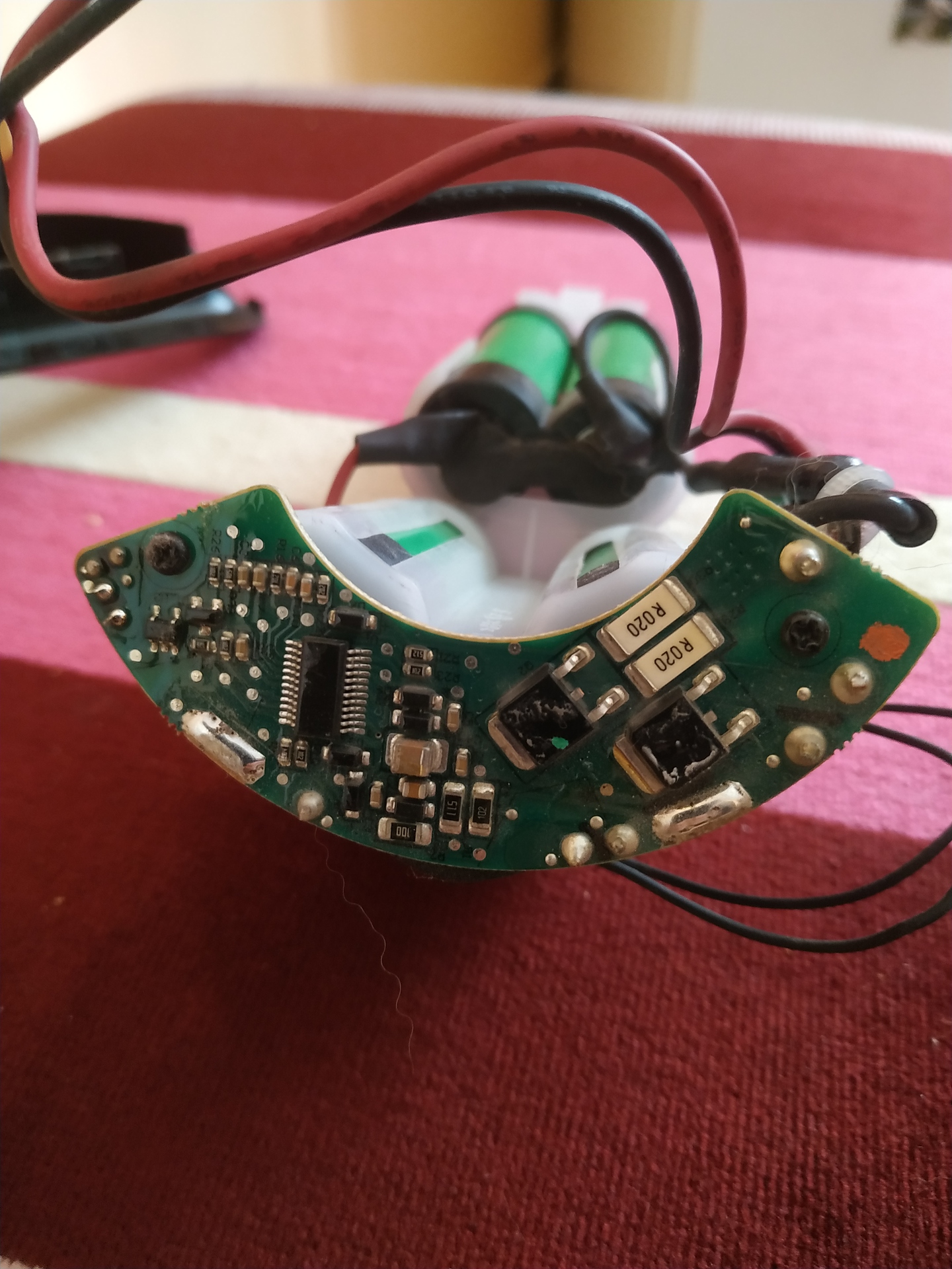

Ez egy philips akkus porszívó (Fc6405/01/F)
Az elektronikája gyanúsan bonyolult: Bővebben: Link
További képek...
Nyugodtan megtarthatom az elektrónikát, vagy mindenképpen azt is cserélni kell akkuval együtt?
Na szép, újra egy akkucsomag balanszáló elektronika nélkül. Hiperszuper porszívó, jó drága pénzért,
és a filléres balanszert kihagyják belőle. Kezdem azt hinni, hogy ezek az átkozottak direkt csinálják, így biztosítják be magukat, hogy néhány év múlva akkut is kelljen hozzá venni tőlük. Csak nem a tervezett elavulás áldozata lett ez a készülék is? ![]() Mielőtt bármit is tennél, nem ártana megmérni a cellafeszültségeket, és ha van rá lehetőséged, töltsd fel őket egyesével az áramkörről lekapcsolva. Így kezdünk általában (már annyiszor írtuk), és ennek függvényében jön a következő lépés, annak kiderítése, hogy akkor most az elektronika kuka, vagy a cella, esetleg több cella. Természetesen azt is csinálhatod, hogy megveszed az új cellákat, és megtartod az elektronikát. Csak akkor ha előbb utóbb az újak is bemondják az unalmast, kénytelen leszel elektronikát is venni. Ui.: Egyébként nem ártana azt sem kideríteni, mi a funkciója a két fekete vezetéknek, mert ha van valami kommunikáció, akkor nem lesz jó hozzá semmilyen más elektronika, csak a gyári. Ha csak valami hőmérő szenzor, akkor nincs probléma, azt meg lehet hagyni. Idézet: „...akkor megtarthatom a régi balanszert...” Egyébként hol látsz te ezen balanszert? ![]()
Idézet: „Egyébként hol látsz te ezen balanszert?” Bocsánat nem ismerem a lítium elektrónikákat. Az akksinak az az eredeti baja hogy nem tartja meg a töltést gyorsan lemerül.

Először az utóiratomba feltett kérdést kell tisztázni, utána lehet tovább menni. A linkelt áramkör annyival jobb, hogy van balanszer rajta. De ha csak azt cseréled, és kiderül, hogy a cella gyenge, akkor még csak fél úton vagy.
Én a cellákat és az elektrónikát is gondoltam cserélni.
Az akucsomap plusz csatlakozója hőmérő szenzor. A cellák egyformán 3.91 voltosak.
A hozzászólás módosítva: Jan 15, 2023
Akkor cserélhetsz cellákat és akár panelt is. Viszont a linkelt panelhez nem fogod tudni csatlakoztatni a hőmérőt, így kiiktatod a hővédelmet. Én csak cellát cserélnék, és vennék egy csak balanszáló áramkört. Így marad a gyári elektronika a hővédelemmel, a balanszálást pedig megoldja az új panel amit rákötsz a cellákra.
Úgy látom a hőérzékelő csak megvan kötve az akkupakk védelmi panelen és valójában a másik vezérlő panelre csatlakozik. Megpróbálom kicserélni az akku bms panelt is. Köszönöm szépen a segítséget.
