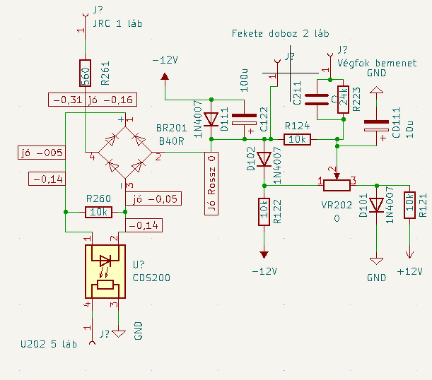

Megerősítést kérek ahhoz a feltételezéshez, hogy a (fekete doboz) CDS200 két lába párhuzamos kapcsolású R209-cel. Ez a mért feszültségosztásból következik.
Mellékelem a CDS200 valószínű tartalmát. Az ábrán jelöltem hogyan helyezkedhetne el a kapcsolásban. Azon a lábpáron, amelyet LED-nek tételezek fel mérj feszültséget!
igen jó a meglátásod párhuzamos R209 cel. Ez mi lenne fotó ellenállás
Az E-800-as kapcsolásra hagyatkozva fotoellenállásnak kéne lennie.
Úgy gondolom az U206 áramköre erősíti és egyenirányítja a jelet. Az optocsatolóban található LED akkor kap áramot, ha túlvezérlődne a végfok, tehát limiterként működik a kapcsolás. A mostani vizsgálat célja, hogy kimutassuk, a fotoellenállás sötét értéke annyi-amennyi és hozzá igazítjuk az U202B erősítését, vagy ha normál állapotban is van feszültség az optocsatoló LED-jén, akkor az U206 környezetébe hárítsuk el a hibát. A kimenet nevű PDF-en feltüntetett feszültségek mérésekor hogy álltak a hangerő potik?
minkét poti maxon volt. csinálom a mérést a cds 200 körül.

cds 200 környéke
A rossznak minősített oldal valóban korán határol. Az erősítő gépkönyvében megadott 8 Ω/85 W és a tápfeszültség alapján az IC101 1-láb valamint az U202 7-láb jelfeszültségének határolása 1,2 V-on kéne induljon és 1,3 V körül lehetne a maximális érték.
Mielőtt kifejtenénk az U206 működését, alacsonyabb mérőjellel (100-200 mV) hozd egy szintre a két csatorna kimeneti feszültségét sztereó állásban a VR201 segítségével. A "26 dB" állást is ellenőrizd le, mert rendszerbe kötve az erősítőt talán az a legkritikusabb, persze a gyakorlati felhasználás tökéletesítése az elsődleges cél. Az, hogy CH2 halkabban szól hogyan derült ki? A normál használatban nem kellett volna jelentkeznie.

Visszautalva a kimeneti mérésekre a limiter helyes működése esetén a kimeneti jel határfeszültségének 26-27 V-ot gondolok elfogadhatónak. Az egyik több, a másik kevesebb ennél a jelenlegi felállásban.
Itt nem feltétlen hibáról van szó, az alkatrészek szórásának kumulálódásából ez simán kijöhet. Igényesebb készüléknél bizonyára lenne állítási lehetőség.
kivezérlés jelző ch1 már a második sárga led villogott míg a ch2 csak az első sárga led villogott.
Ha PAR állásban is így viselkedik, illetve sztereóban az utóbbi beállítást követően akkor a kivezérlés jelző kalibrálása sántít.
Ha a CH2-ből 60 W/ 8 Ω, vagy 120 W/ 4 Ω-nál nagyobb teljesítményt szeretnél kinyerni, akkor az U206-ot rajzold vissza, látom ebben nagyon ügyes vagy. Annyit segítek a D102 anód minden bizonnyal GND-n van.
