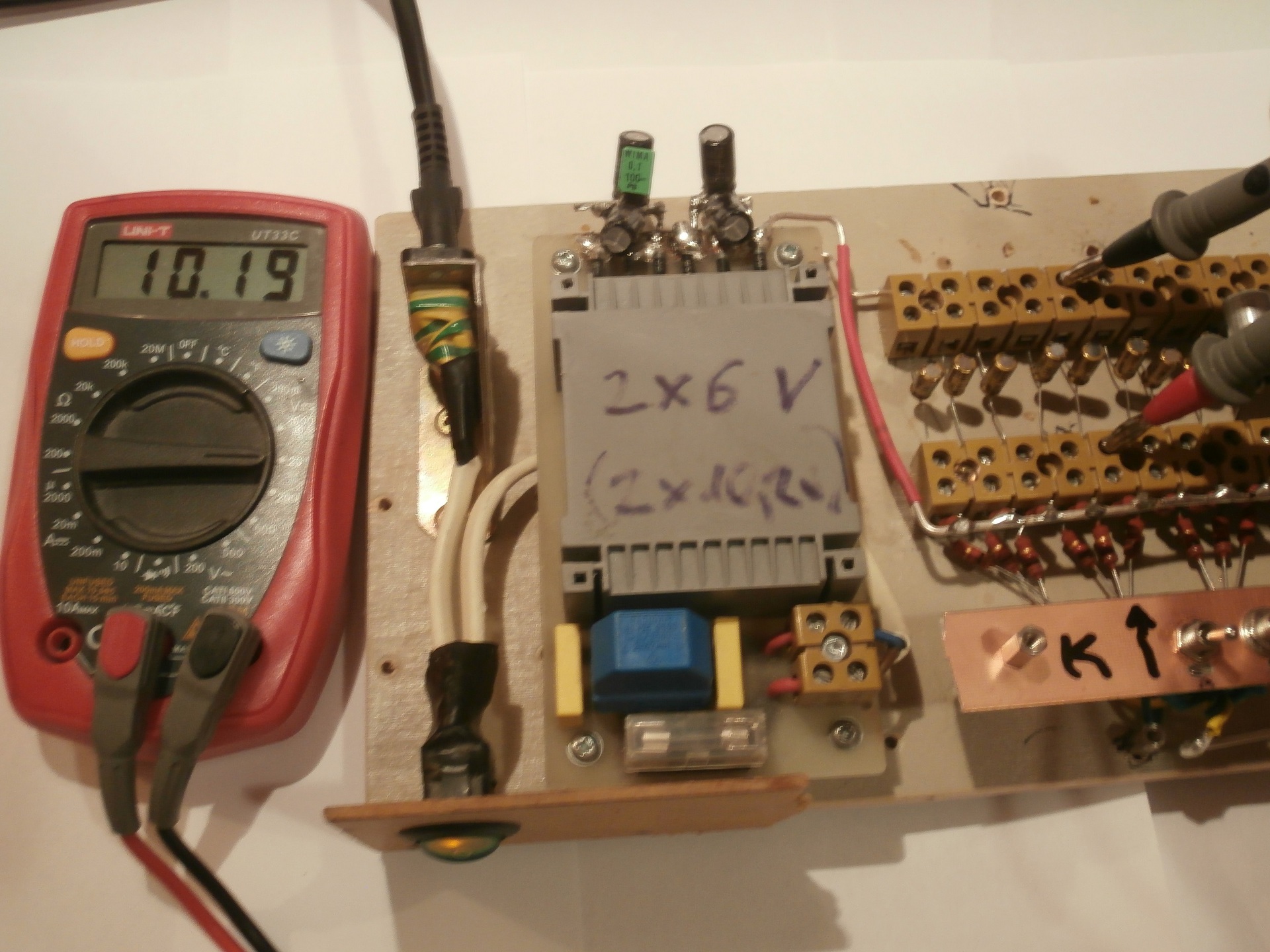

Tudtam, hogy nem lesz könnyű. A helyes sorrendben sem voltam biztos, de már nagyon elegem van belőle. eddig sem volt egyszerű, a kis üveggyöngyökből nem lehet csak úgy kivenni a már beleforrasztott alkatrészeket. Ezért ahogy elsőre sikeredett, úgy is maradt egy-két alkatrész benne. Azokat a kondikat, amiket rövidebb lábbal kaptam, meg kellet toldani stb... Azonban 200 ohmok szerelése voltak az igazi kihívás. És ezt szűk helyen abszolválni... A hozzáférési gondok miatt kénytelen voltam a szereléshez "célszerszámot" csinálni. Ehhez a bordaszerelésnél használt távtartó fóliadarabkákat használtam fel. Ez áltam a paszta nagy részét a furatban lehetett tartani. (1.kép) Csavarhúzóval, vagy ami odafért glettelgettem ezután. Majd lábanként rögzítettem. (2.kép) A tisztogatás utána igen babrás munka. Idézet: A forrasztópasztát SMD alkatrésekhez találták ki . Ha mondjuk 1mm es gyantás forrasztóónt használtál volna akkor nem kellett volna a szutykot takarítgatni . „Csavarhúzóval, vagy ami odafért glettelgettem ezután. Majd lábanként rögzítettem”
Mielőtt oktatgatsz, jó lenne, ha a KP92-őt nem néznéd forrasztópasztának.
A tipusra nem kerestem rá (ebben igazad van ) De hová kented hogy forrasztáskor glettelni kellett a polírpasztát?

De ha hővezető paszta akkor is érthetetlen amit csináltál , azt összeszerelésnél kell használni . Ugye nem ez ellenállásokat akarod a hűtőtömbben hűteni ? Ha igen nyugodtan benyomhattad volna forrasztás után , van annyi hely mellette hogy a fecskendő nyaka beférjen . (igaz értelmetlen de ha ezt akartad legalább gondoltad volna át)
A hozzászólás módosítva: Márc 27, 2023
A paszta elektromos vezetőképességének utánanéztél ? Belegletteltél pár ellenállást (ami nem fog melegedni) egy hűtőtömbbe és a pasztával megváltoztattad az ellenállások értékét ....
Szia! Milyen tranzisztor van a hűtőbordán, hogy BCE lábkiosztással lett bekötve? A fotó TO-126 tokozásra enged következtetni ami tipikusan ECB kiosztású.
Kedves Pisti, nagyon köszönöm az észrevételed! Milyen igazad volt! A nagy zűrzavarban, valóban elcseréltem a 2SD882 bázisát az emiterrel. A büntetésen már túl vagyok...
