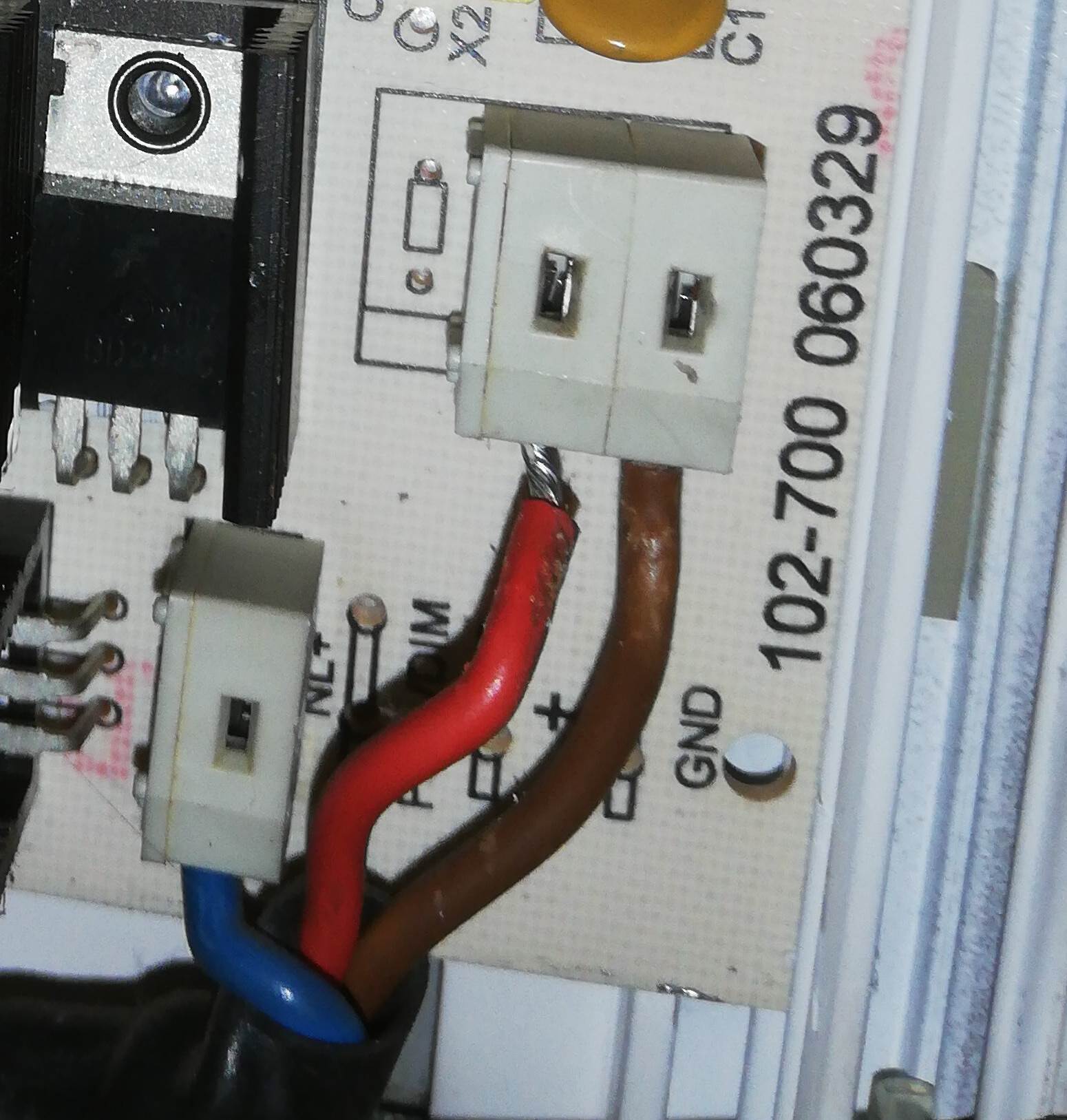

Sziasztok! Csatoltam egy képet, a "sorkapocs" amibe belemennek a piros-kék-barna vezetékek, abból hogyan lehet a vezetéket kihúzni (hogyan lehet kinyitni)? A lyukba beledugtam egy pici csavarhúzót, de nem nyitja. Látott már valaki ilyent?
