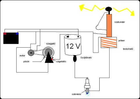

Azt szeretném megkérdezni hogy az itt Bővebben: Link látható Tesla-tekercs mechanikus szaggatója helyett lehet-e 555-ös IC-s megoldást csinálni. Pl egy villanypásztor meghajtó áramkört és azt nem gyújtótrafóra hanem egy relére kötni.Ez lenne az én ötletem.Ezzel a megoldással működne a Tesla-tekercs?
(#) Collector válasza Dempsey hozzászólására (») Aug 5, 2008 /
Hali, azt az egész megoldást ami ott van az oldalon felejtsd el, egyrészt életveszélyes, másrészt abból maximum egy rossz hatásfokú transzformátor lesz. IC-t ötvözni szikraközös tekerccsel nem lehet. Az első pillanatban ki fogja nyírni az IC-t. Olcsón, normális TC-t gyújtótrafóval, vagy sorkimenővel lehet csinálni, sima levegős sztatikus szikraközzel. A sorkimenőhöz ezt a meghajtót ajánlom Bővebben: Link

Szia! Találtam még egy kapcsolást.Szerinted ez életképes vagy nem? Ha nem akkor ideges leszek, hogy minek közölnek ilyen sz...okat.
(#) Tom025 válasza Dempsey hozzászólására (») Aug 5, 2008 /
555 IC-s megoldás bizony létezik, és nálam illetve többünknél már jóideje tökéletesen üzemel. Íme. Érdemes elolvasni a hozzá tartozó leírást is..
Itt hol a primer kondenzátor?
Végülis csak az egyik létfontosságú elem hiányzik. Ha szikraközös tekercset akarsz, akkor a legegyszerűbb, ha maradsz a normál kialakításnál. Ha SSTC-t akkor skori féle tesla, amit Tom025 is linkelt.

Én is azt figyeltem hogy nincs kondi,máshol meg mindegyiknél van.Küldjél már légyszi egy általad ájánlott kapcsolást ami nem forgó szaggatós, csak sima szikraközös.Ja és a sorkimenő helyett jó ez a gyújtótrafós megoldás szerinted?
(#) Collector válasza Dempsey hozzászólására (») Aug 6, 2008 /
Kép: Hivatkozás
AC táp helyére jön a gyújtótrafó/sorkimenő meghajtó, a nagyfesz trafóhoz meg a gyújtó/sorkimenő. Meg nem ártana kicsit utánaszámolni a frekvenciáknak, mert hasraütészerű értékekkel nem fog működni (de ehhez vannak programok, pl wintesla, vagy van dos-os tesla változat, azokkal ki lehet számolni a dolgokat hozzá) A tetőkapacitás mindegy hogy mi, legjobb a toroid/gömb, de ezzel lehet majd a szekundert kihangolni. Még be lehet ide dobni egy védő szikraközt a primer kondival párhuzamosan (túlfeszültség ellen)
