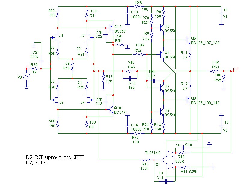

(#) Karesz 50 hozzászólása Márc 8, 2023 /
Erről a Rotelről is jókat írnak. A nyákrajzot nem én firkáltam össze.
Most látom, hogy van Parasound szimulációm is.
Talán elég is mára a sok "jóból"...
Érdekes, hogy mindegyik szimmetrikus differenciállal kezdődik.
És vannak diff. bememenet > kaszkód > áramtükör hívők
A CFA hívők
A negvcs. nélküli hívők
És a hitetlenek : )

(#) Karesz 50 válasza Ge Lee hozzászólására (») Márc 8, 2023 /
Én sem mondtam róla semmit. Azt írtam le amit olvastam róla... kommentár nélkül.
Nekem sem kedvencem ez a fajta szimmetrikus diff. bemenet. Van rá magyarázatom is miért nem. De ennek nincs jelentősége.
(#) Karesz 50 válasza Karesz 50 hozzászólására (») Márc 8, 2023 /
"...meg kellett várnunk a felismerést, hogy a kimeneti szűrőt valóban fel lehet használni ennek kihasználására. Ha harmadrendű visszacsatoló hurkot helyez egy olyan erősítő köré, amely másodrendű kimeneti szűrőt tartalmaz, akkor ezt felhasználhatja egy ötödrendű hurok létrehozására. Csak azt kell megtudnia, hogyan tarthatja stabilan. ..."
Itt van a Purifi (Hypex?) (Ncore?) működésének leírása is - amit Skori emlegetett - az a sok látszólag céltalan RCRCCCR : ) tag a visszacsatolókörben. Olyasmi lehet elképzelésem szerint, mint két-pólusú kompenzáció, csak ez három pólusú, vagyis 60 dB/dekád meredekségű... és mindez a kimeneti szűrő utánról visszavezetve.
Csak azt kell megtudnia, hogyan tarthatja stabilan... : )
