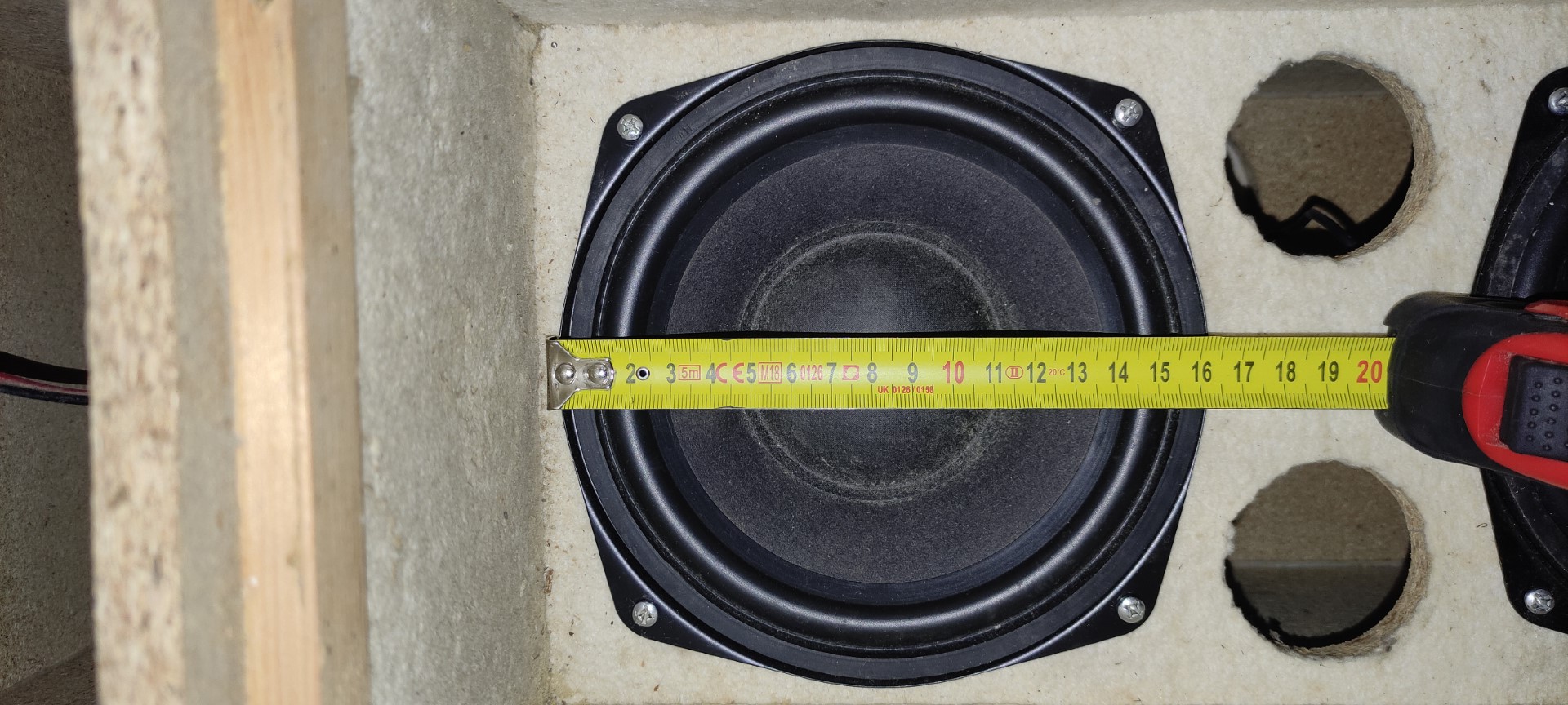

A képeken mellékelt dobozt kezdtem el csinálni valamikor 2000-körül, de félbemaradt.
Most előszedtem, és szeretnék kezdeni valamit vele, de nem tudom, hogy mi lenne a célravezető elrendezés ebben a dobozban a hangszórókat illetően! Nem lett annak idején méretezve a doboz, mert nem is tudtam, hogy kellene, a hangszórókról pedig semmi infó nincsen, kép van csak róluk az előző oldalon. Nagyjából a doboz 24l körül kehet, a felébe vannak beépítve a hangszórók, hátrafelé néznek a dobozban, és ez a hátsó tér van kivezetve két csővel az előlapra. Nem tudom, ez mennyire jó így, vagy jobb lenne nagyobb tér, és átrakni a hangszórókat a hátlapba, úgy, hogy kifelé nézzenek, vagy maradjanak bent az elválasztóban, ahogy eredetileg lett volna, és csak megfordítva, hogy az elejük legyen a zárt részben!? Gumi peremes hangszórók. Ebből akarom a legjobbat kihozni a lehetőségekhez képest. Méretezve nem igazán fogok tudni semmit!

A hangszóró ugyanannyit mozdul előre, mint hátra, így ebből a szempontból mindegy. Ha a kosara a dobozban van, akkor a térfogatból többet vesz el, ha kint, akkor kevesebbet, csak csúnya, sérülékeny lesz. Reflex dobozokról beszéltem. A te dobozod a képeken egy sáváteresztő, bandpass doboz. Na, azt aztán ember legyen a talpán, aki abból amatőr módszerekkel, még az összes adat mellett is jót készít! Maradj a reflexnél, az talán több sikerrel kecsegtet próbálkozással, bár azt is komolyan kellene méretezni. Még a zárt doboz térfogata is fontos, hogy megfelelő legyen. Sőt a legtöbb hangszóró az adatai alapján eleve inkább ezt, vagy azt a doboz megoldást igényelné. Szóval nem lesz jó válasz a dobozodra, házilag nem igazán fog menni, hogy műszakilag megfelelő legyen. Ha eltalálod és neked tetsző hangja van, akkor örülni kell. Ha van időd babrálni, akkor végtelen időt tölthetsz el a további tesztelésével... A hozzászólás módosítva: Ápr 7, 2023

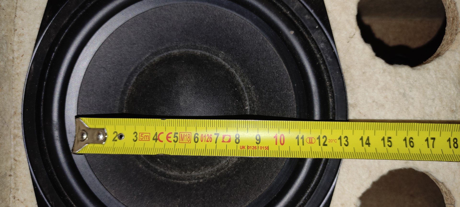

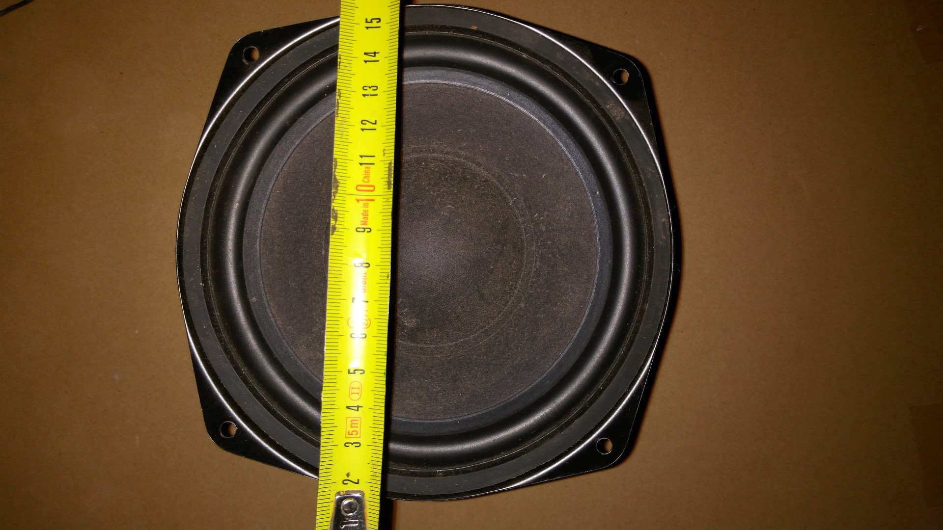

Nem tudom jól gondolom-e, de ránézésre tesla hangszóróknak néznek ki, amiket használtál. Ha ezek kb. 16,5cm átmérőjűek, akkor előbb meg kellene mérni őket, mert meglehetősen nagy szórással gyártották ezeket, és aztán lehetne matekozni, hogy ide egyáltalán felhasználhatók-e. Ha nem akarsz mérni, akkor ezekből zárt dobozban lehet legegyszerűbben vállalható hangfalat készíteni. Kb. 10l jó egy hangszóróhoz, szóval a 24l akár elfogadható lehet kettőhöz. Bass-reflexhez nem igazán jók ezek a hangszórók, és valószínűleg nagyobb térfogat kellene. Ha nem zárt, akkor inkább TL-l próbálkozz, az is lényegesen kisebb kockázatú, mint egy ilyen fajta hangfal. Valaki itt a fórumon készített ezekkel TL-t, és a leírása szerint meg volt vele elégedve. Még egy javaslat; ezeknek a hangszóróknak általában 3kHz fölött kiemelések szoktak lenni az átvitelében. Ha megoldható, akkor aktív rendszerben használd, és ezt a magas tartományt ne engedd rá a hangszórókra. Passzív hangváltókkal nem egyszerű normális átvitelt elérni.

Elsőre valóban Tesla gyártmánynak tűnik, de:
-a porfogója túl nagy. -a dupla mágnes a Teslánál nem volt használatos. -a lényeg, ez a méret sem utal Tesla mélyhangszóróra. A hozzászólás módosítva: Ápr 7, 2023
Másik irányból kéne látni...Membrán/ fémkosár átmérő ?
Most néztem, hogy valami nem stimmel a fényképen a mérettel, valószínűleg torzít a közeli kép miatt, a leg nagyobb átmérője 165mm nem a csavaroknál mérve.
A membrán átmérője a papírt mérve 110mm, a gumi hurka belső átmérőjénél meg 120mm. ARN-165-01/8 ez is csak egy mágneses. TVM ARN 188-07/2 amin van két mágnes, csak ez meg már 180mm-es a gyártónál. Westra KW-160-1338 is hasonlít rá, de ez sem dupla mágneses.
Valószínűleg egyedi megrendelére készült ez a hangszóró Valašské Meziříčí-ben (Tesla vagy TVM).
A mágnes is nagyobbnak tűnik a megszokotnál...
