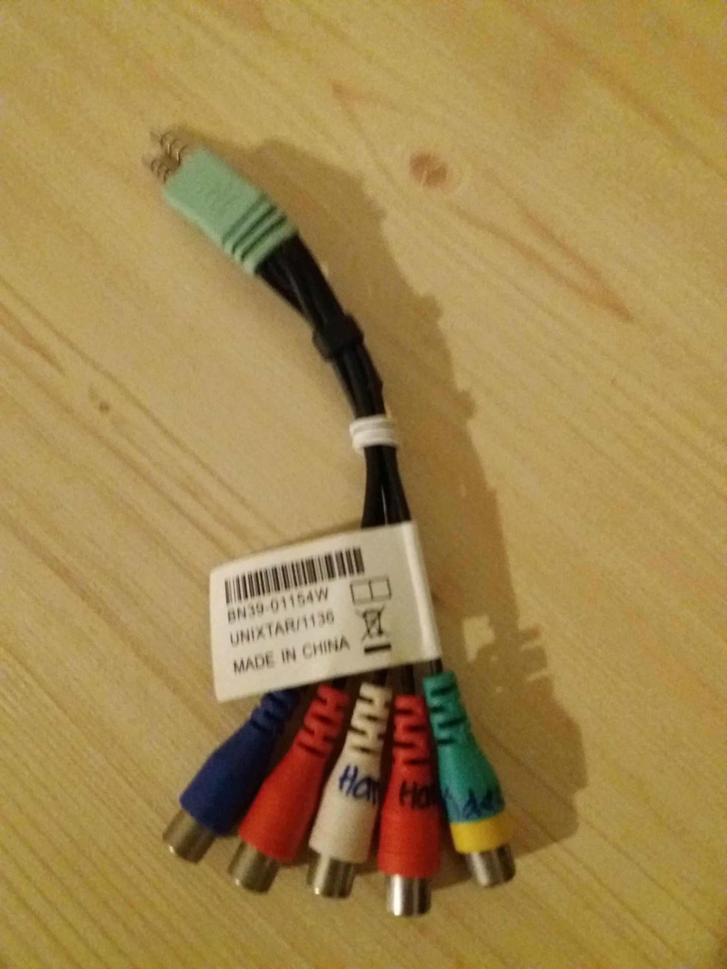

Egyáltalán nem azt írtam, hogy van rajta SCART, hanem hogy CSAK egy SCART adapter van csak rajta, ami egy ilyesmi szerkezet. https://www.grx.hu/images/products/128/12895/samsung-bn39-02190a_b.jpg - Ehhez eléggé hasonló, de egybeöntve 2 Jack dugós (3,5 és 5 mm-es Jack dugóval) továbbá 5 db. RCA csatlakozóval. 3 csati van a bemenő képre (zöld/sárga - kék - piros), 2 pedig a bemenő sztereó hangra (piros - fehér).

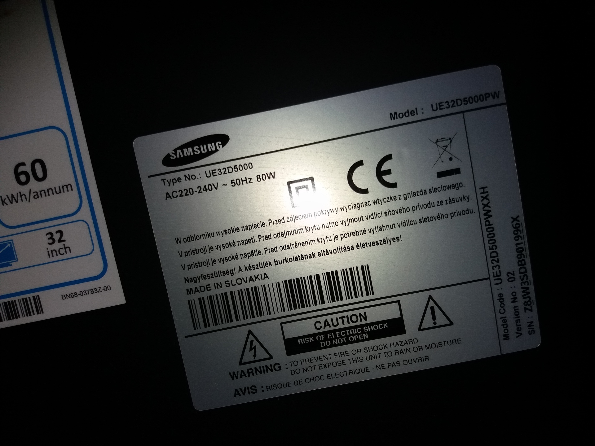

Na végre - sikerült hevenyében összehoznom a nem túl jó minőségű fotókat:
Az említett SCART pótló kábel képe A TV hátsó tipustáblája
Ebben nincs semmilyen Scart, ez egy RCA típusú csatlakozókkal szerelt ádapter.
No, az egyáltalán nem SCART, mégcsak nem is SCART adapter

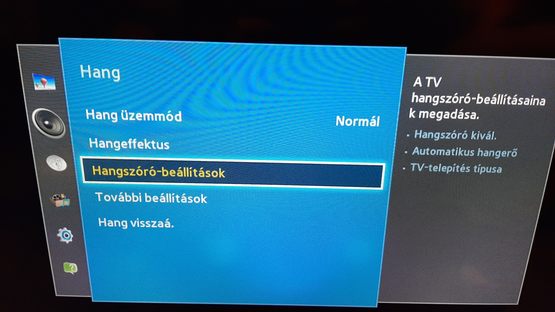

A kézikönyvben, amit linkeltem benne van, hogy "külső hangszóró" üzemmódra lehet állítani a tévéjét. Ha "az sem akarná" állapot van, akkor
1) vacak az átalakító 2) nincs jel a kimeneten, mert nincs beállítva ez az opció A célt nem tudjuk, várjuk meg, míg a kérdező elmondja.
Én is azt tanácsoltam, hogy a hangmenü beállításokba menjen bele, hátha akkor szóra bírhatja az átalakítóját. No, majd kiderül.
Sohasem mondtam, hogy ez SCART lenne, ám a TV leiratában az van - ez helyettesíti a SCART-ot.

No, akkor megmutatom, milyen beállításra gondoltam (előkotortam egy Samsung TV-t)
ebben a videóban láthatod Így talán szóra bírhatod az optikairól átalakító dobozodat. És két kép is van. A hozzászólás módosítva: Márc 20, 2023
Ebben az esetben helytelen a kézikönyv megfogalmazása, mert ez a dolog egy RCA-csatlakozós adapterkábel. ami csak bemenetet tartalmaz.
