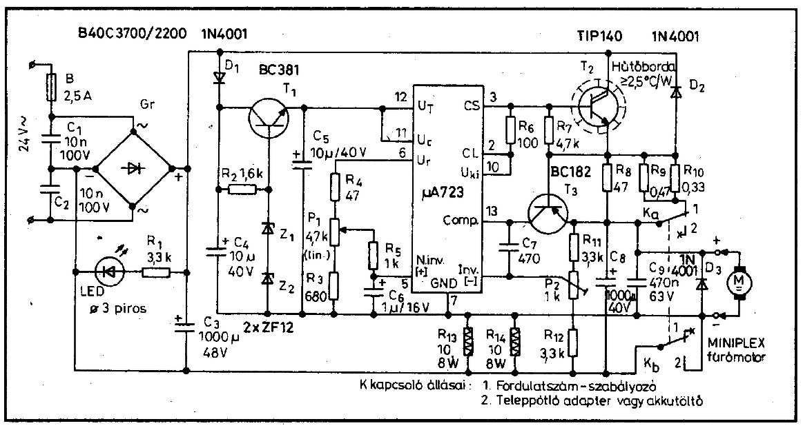

(#) scooby_ válasza Massawa hozzászólására (») Szept 28, 2022 /
Elég vegyesen tekercselek trafókat, elég vegyes huzalokkal. Általában 0.5, 0.8. 1, 1.5mm-es huzallal. Ettől lejjebb előfordulhat bizoní a 0.1....0.13mm-es huzal is. Csévék is vegyesek. SM74, SM85B sokszor akad. 3-400W-os hálózati trafókat is szoktam tekercselni. Ugyan csak ritkán, mert gyűlölök kézzel tekerni. Próbálom amennyire csak lehet unuverzálisra és precizre készíteni a gépet ahogy tőlem tellik.
Nálam a huzalvezető fölé lesz felfogatva a huzaldob, nálam is csapágyazva lesz, de fékezése is lesz filces szorítóval, vastagabb huzalnál ez előny lehet.
(#) scooby_ válasza scooby_ hozzászólására (») Szept 28, 2022 /
Ja igen! A motor indítás... Lágyindításra viszonylag egyszerű lehetőséget ad a kapcsolás amit az egyik ismerősöm ajánlott. 10 éve használja tekercselőgéphez. Mindösze csak egy R-C tag.
Az RT "műtachométer"-ként hivatkozott rá. Próbálkoztam PWM-es szabályzókkal is. Nem jöttek be.

(#) Massawa válasza scooby_ hozzászólására (») Szept 28, 2022 /
Azért ehhez a kapcsoláshoz az akkufurogép motorja meg a mechanizmusa nem lesz a legjobb. Azon motorok többsége kb 775-s tipusu, amik vigan huznak több 10 ampert is, szinte függetlenül a feszültségtöl.
Ismerősöm is akkusfúró motorral használja.
A lényeget megint nem irod, milyen az a motor. Csak az ujabbakban, a LiOn akkus gépekben vannak a 775-s motorok, a régebbiekben mindenféle elöfordult.
