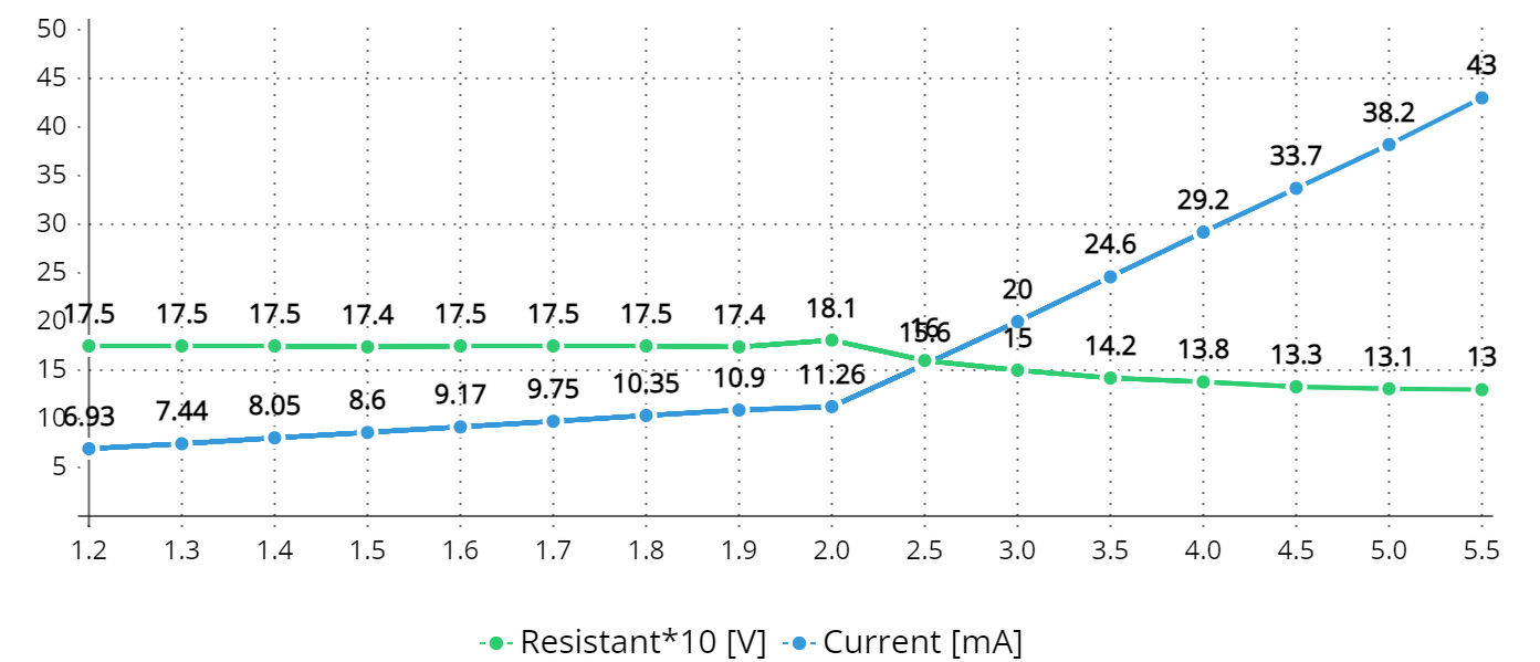

Most volt egy kis időm foglalkozni a témával, mivel érdekelt. Méregettem egy kicsit. Fogtam egy BTB10-800BW triacokot és elkezdtem megmérni a gate áramot a feszültség függvényében egy 100 ohmos soros ellenálláson keresztül. 1.2V-tól 2 V-ig 0.1V lépéssel, onnan kezdve 0.5V lépéssel. Ezért a törés a kék vonalban 2V-nál. A zöld vonal a számított eredő ellenállás értéke. A triac terhelése néhány mA volt, hogy ne legyen tartóáram. 2V-nál nyitott ki teljesen. Amíg nem nyitott ki, addig teljesen lineáris az ellenállás, míg a kinyitása után elkezdett hiperbolikusan csökkenni. Zárt állásban 75 ohm volt a számított érték, míg 5,5V-nál, 43 mA-nál már 30 ohm volt ez az érték.

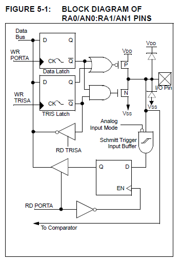

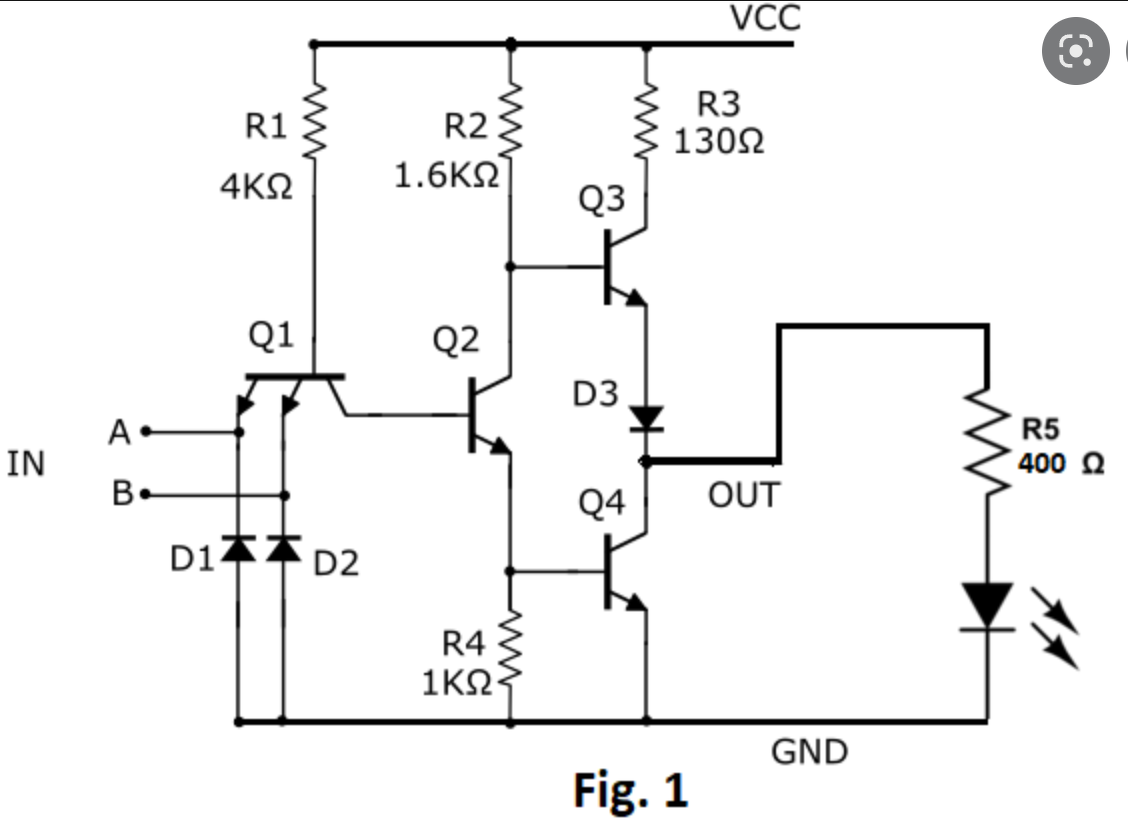

A másik, hogy tanulmányaim alapján úgy emlékszem, hogy a digitális áramkörök kimenetei föld felé tárlat tűrőek, azaz van védelem, míg a táp felé nincs. Két kimenet szembe kapcsolását és testzárlatot simán elviselnek. Erre találtam egy rajzot. Az, hogy a kontrollereknél a gyártástechnológia miatt ez az ellenállás integrálva van, az a működés szempontjából, azaz a kimenet terhelhetőségének a határolása szempontjából mindegy. A lényeg, hogy létezik a működő védelem, azaz nem megy tönkre a kimeneti buffer testzárlat esetén.
Gate-M1 feszültséget kellett volna mérned, abból látszana, hogyha már kinyitott, akkor ott egy PN átmenetnyi feszültség esik. 0,7..0,9V, ami minimálisan nő csak a gate árammal.

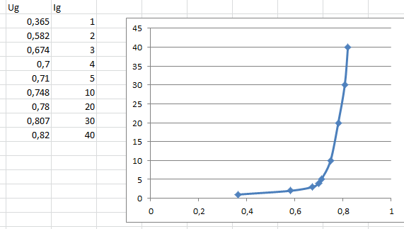

Mellékeltem a TIC226D-ről a mérésemet. Gate-M1 között mindkét irányban 80 Ohm mérhető. Gate áram és feszültség összefüggése standard dióda karakterisztika. Nincs vele sorban ellenállás, a 80 Ohm párhuzamosan van. A kimenet amit beraktál egy régi TTL kapu, a kontrollerekben meg CMOS kimenet van. 1 N és egy P FET, például a PIC16F628 belső rajzát mellékeltem. Nincs ott semmi extra áramkorlátozás, csak a két FET. A hozzászólás módosítva: Ápr 10, 2022

Én is ismerem azt a rajzot, de az csak funkcionális rajz. Ha valóban így lenne, akkor a kimeneti FET-ek sorban szállnának el zárlatkor, de nem teszik, hanem simán túlélik. Ahogy írtam, ez az ellenállás integrálva van és ez mérhető is. A gyakorlatban számtalan "zárlatos volt, aztán jó lett" hibával és megoldásával lehet találkozni, nem pedig azzal, hogy már az n-edik kontroller megy tönkre, mire megtaláltam a zárlatot a föld felé.

Idézet: „Annyiban szólnék hozzá, hogy a triakoknak van egy gate ellenállásuk is, ami típusonként 60-80 ohm (így már 75+60 --> 37 mA)” A gate egy PN átmenet, és vele párhuzamosan ott van a 60..80 akármennyi Ohm. Az egészet tekintheted ellenállásnak, de mivel az áramtól függően változó érték, ezért nem szerencsés annak tekinteni. Ha megnézed a TIC példámat láthatod, hogy 40mA-nél 0,82V esik azaz megfelel 20,5 Ohm-nak, 20mA-nél meg 39 Ohm-nak, 10mA-nél meg kb 75 Ohm-nak. Műszerrel megmérve, amikor a PN átmenet zárva van meg 80 Ohm. Ezzel így nem számolhatsz. Amikor méretezed, akkor inkább úgy kell, hogy az 5V-ból levonod a PN átmeneten eső feszültséget, ami mint láttad a fenti diagramban 0,7...0,8V, majd a maradékot osztod a kívánt gate árammal. Vagy fordítva, az eredeti példánál maradva: Ig = (5V - 0,8V) / 75 Ohm = 0.056A = 56mA, és nem 37mA, ahogy te számoltad. De le is mérheted.

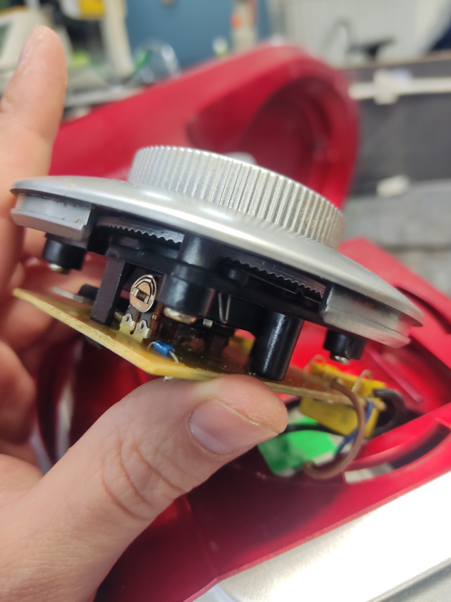

Sziasztok nem tudom,hogy jó helyre írok e, de ez a topic áll a problémámhoz a legközelebb. Egy Philips HR7774 konyhai mixer/szeletelő fordulatszabályozója "bolondult" meg, ugyanis a csavarásra hullámzik a fordulat. Pontosabban a tekerés alatt lecsökken, majd kis idő múlva áll be a beállìtott fordulatra. Inkább akkor csinálja amikor minimumról maximumra tekerem. Visszafelé nem hullámzik. Próbáltam potit cserélni de nincs változás. B-vel kezdődő potit raktam bele ami ha jól tudom logaritmikus , olyan is volt benne. A triak cseréje sem segít. Ezen kívül már csak egy mikrokontroller vezérlő van benne amivel nem tudok mit kezdeni mert az programozott, de bízom benne hogy az jó. A fordulatszám érzékelőt ha kikötöm akkor természetesen felugrik a maximumra. Merre induljak? Köszönöm a válaszokat.

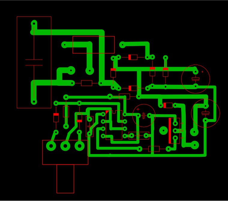

Itt most elöször irok sokat olvasgattam itt. Lenne egy kerdesem, feltennek ker tervet a motor fordulatszam szabalyzasrol. A kerdesem, hogy melyik a jo szerintetek. Viszont en nem ugy hajtom meg mint az atlag itt. Keszitettem neki egy diodahidon keresztül egy kapcsolast aminek 12 Voltnak kellene lennie, de nalam 15 Volt van. Az Ne555 az meg 15Voltal siman müködik. Viszont a villanymotorom az 12 Voltos, lehet nem igazan szereti azt a 3 Volt pluszt. Szerintetek melyik kapcsolas a jo es hogyan tudnam 3 Voltal lelyebb vinni a meghajto aramot Stab kozka nelkül.
A lay fájlt csak "bennfentesek" tudják megnézni...
Két kérés.: Először is, mekkora a motor és mihez akarod használni? Másodszor, a rajzot kép, pdf vagy más, egyszerű emberek számára is látható formában tedd fel! (most éppen nem a saját gépem előtt ülök és más gépére nem telepítgetek ezt-azt)
Úgy képzelted, hogy mindenki rajzolja le ez alapján a kapcsolási rajzot, hogy értékelni tudja? Találja ki az értékeket, no meg hogy mi lenne az a lábatlan alkatrész...?
Szo nem volt arrol, hogy le kellene valakinek is rajzolni. Gondoltam, hogy Layout programja sok mindenkinek van es azzal meg tudja nezni a rajzot illetve az alkatreszek azonositojat. Nem tudom milyen vagyis melyik alkatreszre gondoltal ami labatlan. Ket helyen nincs alkatresz mivel az egyik a 230V a masik az a dc motor meghalytasa, de rairom majd az alkatreszek nevet-meretet. Különben ez egy auto ablaktörlö motor meghalytasat kellene hogy elvegezze.

Az elég érdekes lehet. Mert ez a 2,2µF-os kondenzátoros táp, maximum 100..150mA leadására képes. Én ugyan nem ismerem az ablaktörlődet meg a terhelését, de gyanúm, hogy nagyságrendekkel nagyobb áramra van szüksége. Mindemellett ha a motor nem megy, akkor a zénernek kell lenyelni az összes áramot, ami 1,2..1,8W között lesz. Vagy is egy BZX85C12 "kiforrasztja magát" a panelből ekkora terhelésre.

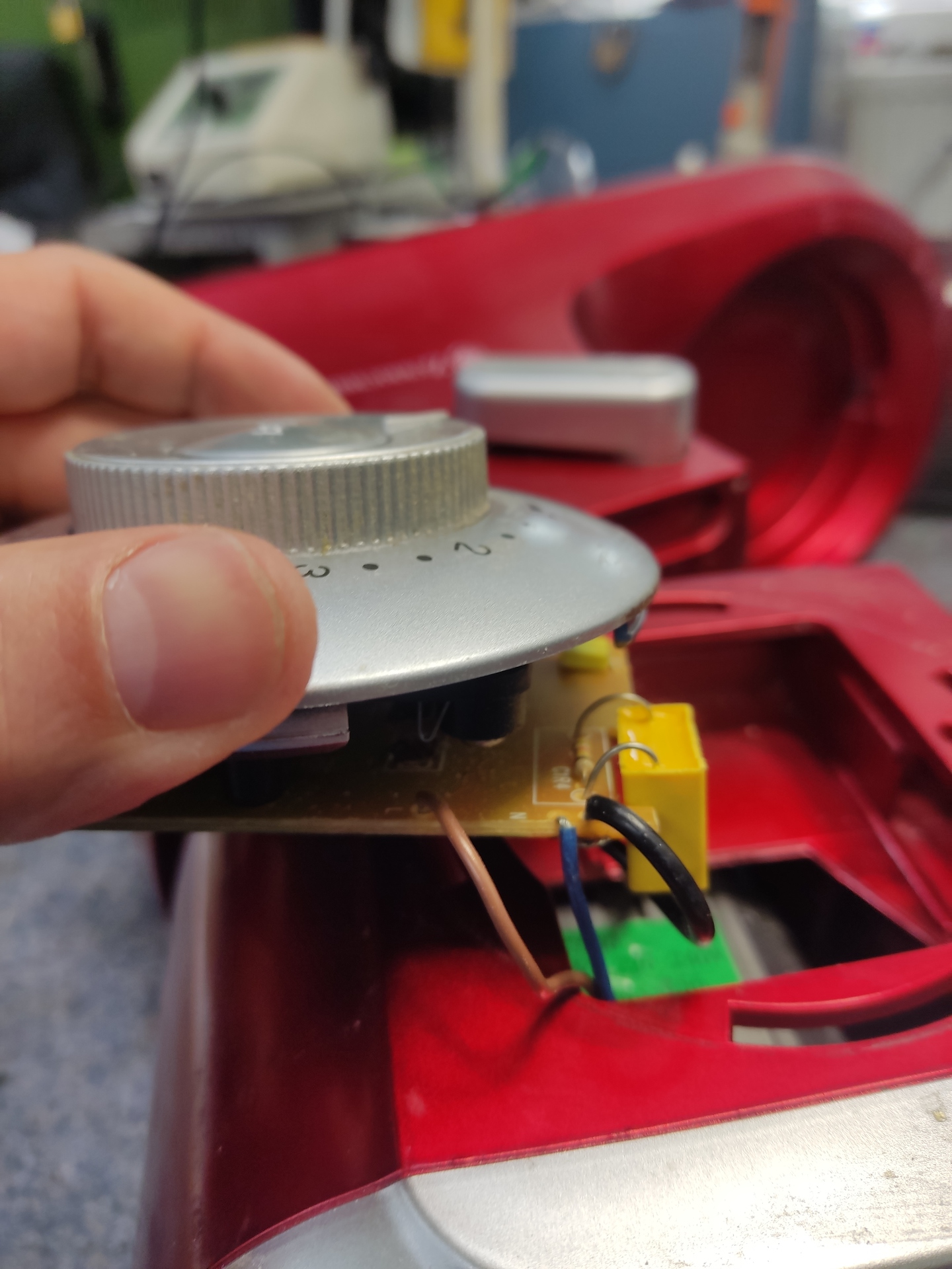

Adott egy kicsi konyha robotgép. A probléma az lenne vele hogy 1-es fokozattòl a 4-ig nem indul el a motor, utána viszont elindul, de nagyon lassan, majd ha még egy kicsit tekerünk a potin akkor már jòval gyorsabban forog a motor. Végig mértem mindent rajta, a potit is, és megfelelően működik. Egyedül a triakot nem mértem. A triak hibája okozhatja ezt a jelenséget ? Vagy mi okozhatja ezt még ? BTB16 800 triak van benne. Ha rossz helyre írtam akkor elnézést érte. |
