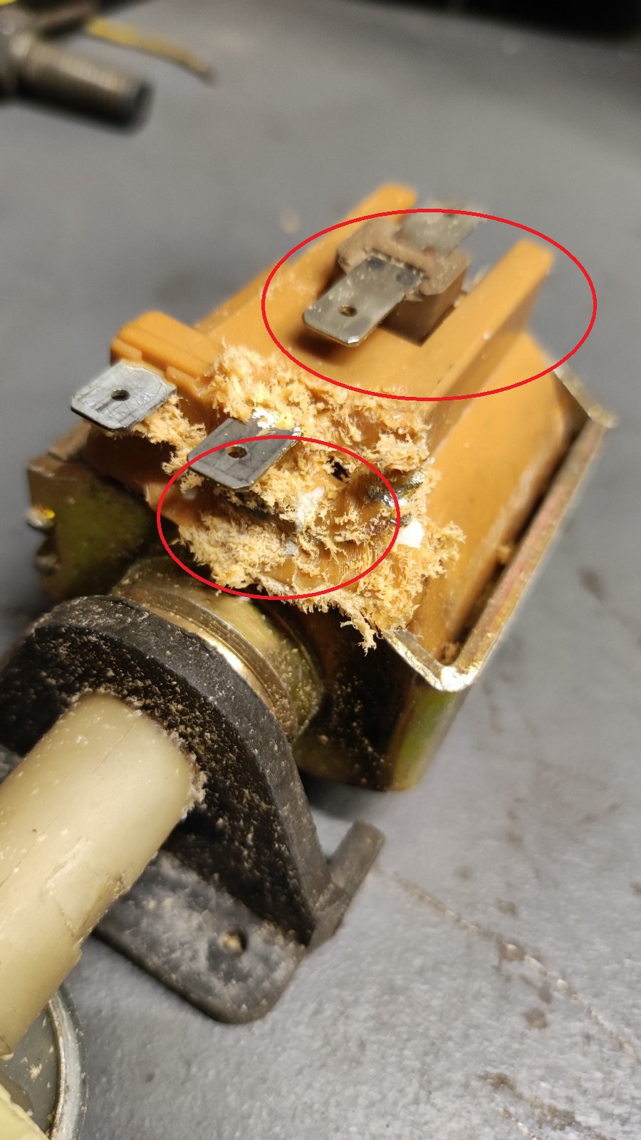

A képen egy KV gép vízpumpája látható (már én barmoltam szét, csak kíváncsiságból) Túlmelegedés miatt ment tönkre a szolenoid , szakadás. A két bekarikázott rész egy külső és egy belső hőbiztosíték, mind a kettő jó, tehát a tekercs szakadt, kérdés: mennyi az esélye ennek? annak fényébe, hogy ez pont nálam ment tönkre, miközbe takarítottam a gépet. A másik sztorim, egyik nap egy külső AP-t telepítettem egy helyen. A modemrouteren természetresen az összes port foglalt volt. Ügyfél mondja, hogy van egy TPlink wifis adaptere, jó, akkor a gépbe ez betesz, majd e helyére megy az antenna utp-je. Telepítsük föl. TP link tl Wn722n , hivatalos oldaláról driver leszed. Természetesen visszaugat, hogy nem látja a driver a saját eszközét. A letöltési oldalon, irogatja, hogy V számnak stimmelnie..... hagyjuk, nem lett jó. Közbe eszembe jutott, hogy máskor is szívtam ezzel, azt hittem a gépem a rossz, de nem és csak a saját CD-jéről tudja telepíteni (értitek, 2023-ba CD-kell !!!! ) Csodák csodájára megvolt a telepítő CD. Raknám be a DVD meghajtóba, de az még jó, hogy nem működik, de de de, annak jónak kell lennie mert máskor is.... hagyjuk. Belenézek, hát be sincs kötve a táp része, úriember biztosra nem fogad, ezért nem akartam mondani, biztos nincs elég satás tápcsatlakozó? ... Hát, jóhogy, valamikor tápot cseréltek és így oldották meg. Jó, elugrottam, vettem egy swichet és téma lezárva. A hozzászólás módosítva: Ápr 9, 2023

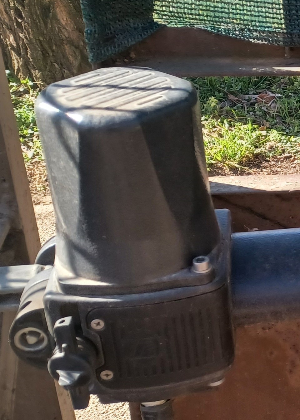

Kapunyitó motort szerelném le, vezeték kikötéséhez szedem le a fedőlemezt. Csavar kiesik, hallom ahogy koppan. Öt perc négykézláb keresés után feladom. Előszedem a mikrosütő magnetronból bontott mágnest. Még öt perc négykézlábas keresés a mágnessel. Csavar ugyan nincsen meg, de az afrikai homokot tényleg fogja a mágnes. Még pár perc után meglett, pont a motor alatt volt. Spiáter csavar, nem fogja a mágnes.

Találkoztam már én is olyan kávégéppel, ami hol ment, hol nem. Eltartott egy darabig, amíg teljes biztonsággal meghatároztam, hogy a szivattyú tekercse megszakadt. Aztán hol összeért, hol nem. Olyankor ~1,5 MOhm-ot lehetett mérni.
Kávégépes oldalon felvilágosítottak, hogy van a tekercsel sorba kötve egy dióda. Most kaptam kézhez az új szivattyút, rögtön rámértem és valóban, dióda állásba lehet mérni a nyitófeszt, ohm mérővel egyik irányba Mohm, a másik irányba teljes szakadást lehet mérni.
Tehát, amiről azt hittem, belső hőbizti, az valójában egy zárlatos dióda lehet, és ezért ment tönkre a tekercs. Sajna a szivattyú tipusára rákeresvesemmi infot nem találtam a belső felépítésrlőé, mármint tekercs ellenállás, dióda tipus, vagy legalább az ember tudja már, hogy miért vesz újat.
