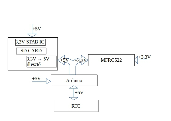

SPI vonalon két eszköz (SD kártya és MFRC522) van-e annak jelentősége, hogy a MFRc 3,3V-on dolgozik, az SD kártya pedig 5V (abba benne van a 3,3V-os stab ic és a LVC125A szint illesztő IC)
Tehát meg tudja kavarni az UNO-t ha eltésrő feszültségű jeleket kap, úgy hogy egyébként külön külön jól működik?

(#) robis01 válasza SzilCsong hozzászólására (») Máj 11, 2023 /
Egy kis olvasmány ttl szintek
A gond nem az arduinonál lesz, hanem az MFRC322-nél ami ha jól tudom nem 5v toleráns. Rosszabb esetben átengedi magán az 5V-ot ami rákerül a 3,3v táp vonalra.

(#) SzilCsong válasza robis01 hozzászólására (») Máj 12, 2023 /
Összeraktam egy kártyaolvasót, ami szintillesztő IC nélkül csatkaozik az arduinohoz, ugyanúgy, ahogy a videoba is van, mégse működik.
(#) SzilCsong válasza icserny hozzászólására (») Máj 12, 2023 /
Oké, értem, de ha nem látok róla egy működőképes példát, akkor nem tudom megcsinálni

(#) robis01 válasza SzilCsong hozzászólására (») Máj 12, 2023 /
Biztos hogy jól kötötted össze? A videóhoz tartozó Click here to download code and schematic: https://drive.google.com/open?id=1iAJ...-nél nincs összekötve az 5V és 3,3V tápfeszültséget kapó eszközök bemenete.
itt az 5V-ot csak az RTC kap, 3,3V-ot az SD és az Rfid. Vagy milyen bemenetre gondoltál?

(#) robis01 válasza SzilCsong hozzászólására (») Máj 13, 2023 /
Ez alapján úgy értelmezem, hogy a 3,3V (MFRC) és az 5V (SD CARD) össze van kötve az ARDUINO-nál.
