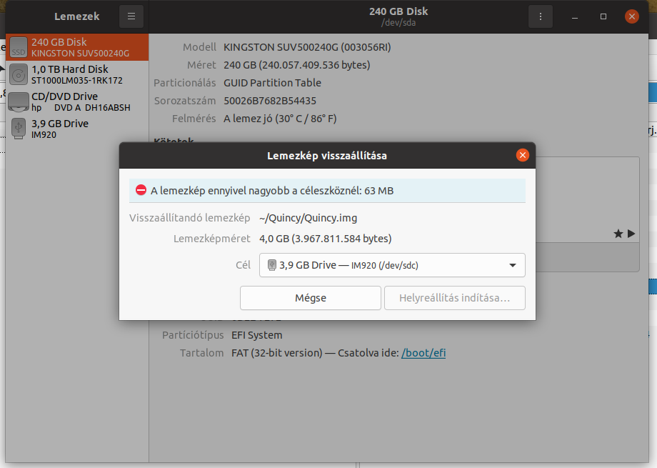

A legegyszerűbb megoldás egyébként, ha beindítasz egy Ubuntu rendszert (pendrájvról, és nem telepíted, csak elindítod), s azzal nézed meg a kártya tartalmát. Ha az nem tudja felcsatolni és nem látszik könnyedén a fájlszerkezet, akkor valami árulás van, de akkor előveszed a rendszeren belül a terminált (xterm) és pár parancsot kiadsz...
  1. sudo fdisk -l
  2. dd if=/dev/sd# of=/mondjukegybedugottpendrájvonegyfájlnév
Az első parancs megmondja neked, hogy melyik az SD kártyád, a másodikkal meg a komplett tartalmát bájtszinten tudod kimásolni egy fájlba. Ekkor nyilván a fájlod mérete pont akkora lesz, mint a kártyáé, ezért oda kell figyelni, hogy mondjuk FAT32-re formázott pendrájv esetén 4GB-os fájlméreted lehet, nagyobb nem, így ennél nagyobb kártyánál hibára fog futni.
Egyáltalán mekkora tárkapacitású a hozzá kapott kártya?

A notebookba beépített olvasó esetleges hibájára gyanakszom én is. Ezért is rendeltem egy külső eszközt. Remélem, a napokban megérkezik.

Jó hogy felhívtad a figyelmet a kártya kapacitás méret problémára!
Az eredeti - 4GB micro SD HC class 10-
Éppen tegnap rendeltem pár új kártyát is, persze nagyobbat, mert 4-GB-ost alig találtam, az is drágább volt mint a nagyobb .(Nem nagy baj, más célra is alkalmas lesz!)

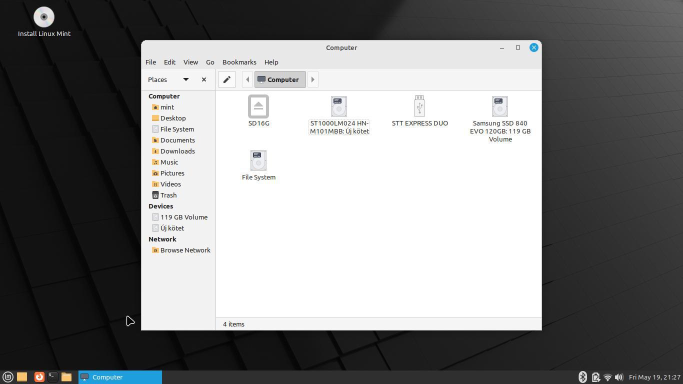

(#) skorpy válasza skorpy hozzászólására (») Máj 19, 2023 /
Nos!

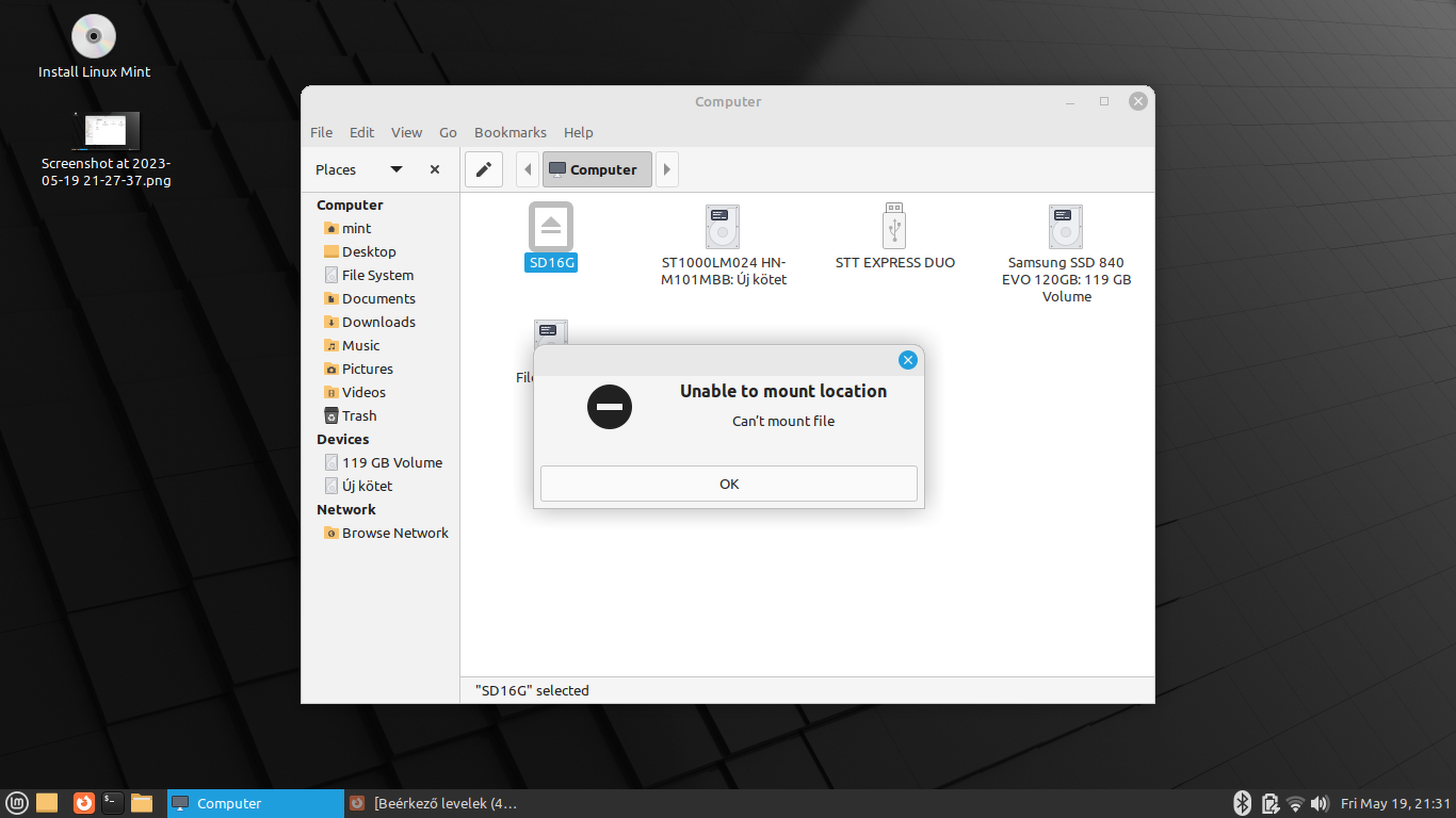

Penről futó Linux (Mint) alatt sem látszik a Quincy SD-je!
Többféle SD-t is kipróbáltam, azokkal minden rendben működik.
(Valamennyi Window-os)
Az xterm parancsokkal még folytatom a próbálkozást. Úgy látom, ott felismeri a meghajtót, paraméterezi, de valamiért nem indul el a másolás!

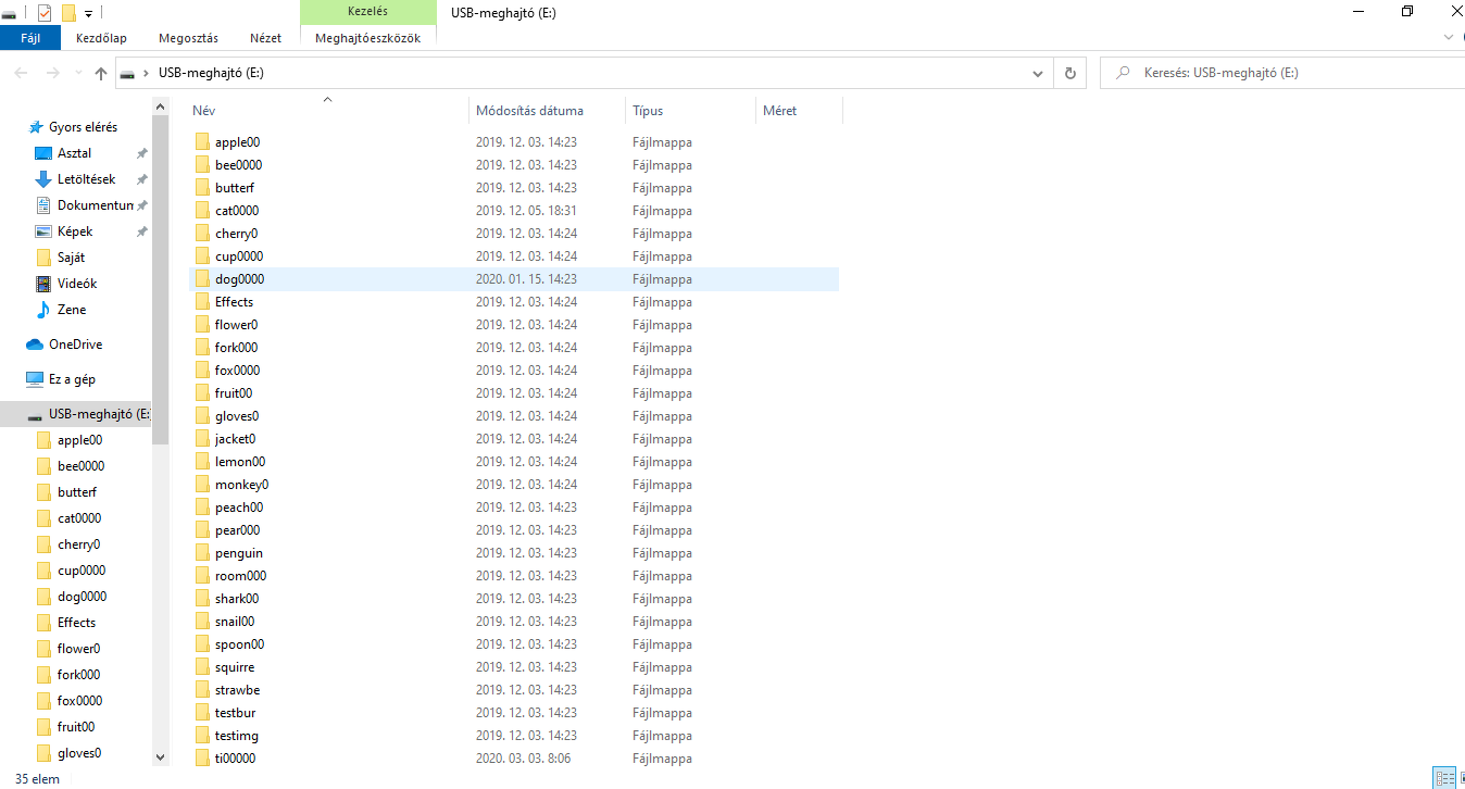

Felteszek pár QR mintát, hátha ebből is kiderül valami!
Volt hozzá kiegészítő kártyakészlet is. Ld. melléklet!

A kártyák alatt a saját QR kódjuk van? Csak mert ha igen, akkor félig-meddig van csak magyarítva a jószág

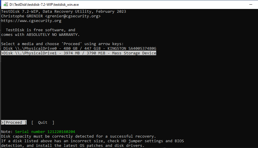

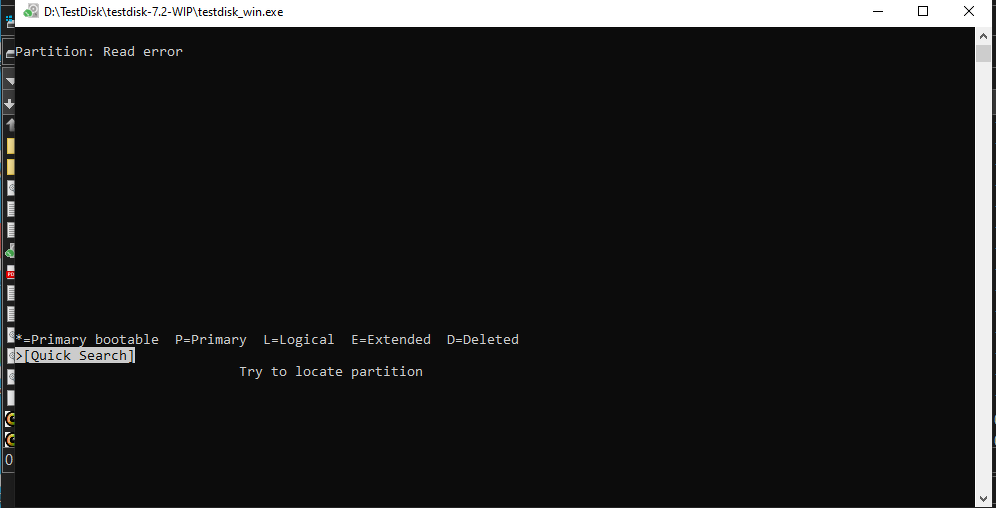

Minden esetre még a windows alá elérhető TestDisk programmal tennék még egy próbát. Ez ugyan visszaírni nem fogja az adatokat, de esélyes, hogy felismeri a fájlrendszert, s a kártya tartalmát is kompletten le tudja menteni, ha szerencsénk van.

Igen, természetesen a képek alatt a saját kódjuk van.(Megjelölhettem volna!)
Ezt a "félig magyarítást" hogyan lehet megfejteni?
(#) bbb válasza skorpy hozzászólására (») Máj 19, 2023 /
Pl. a cica alatt !Acat0000 a QR kód, a DZS alatt meg valami !B#0000...

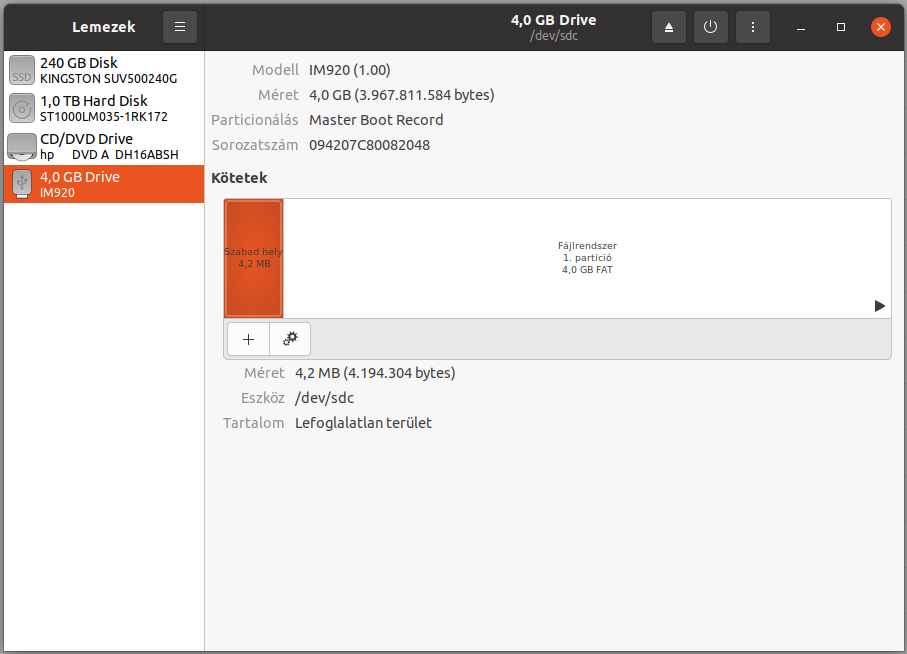

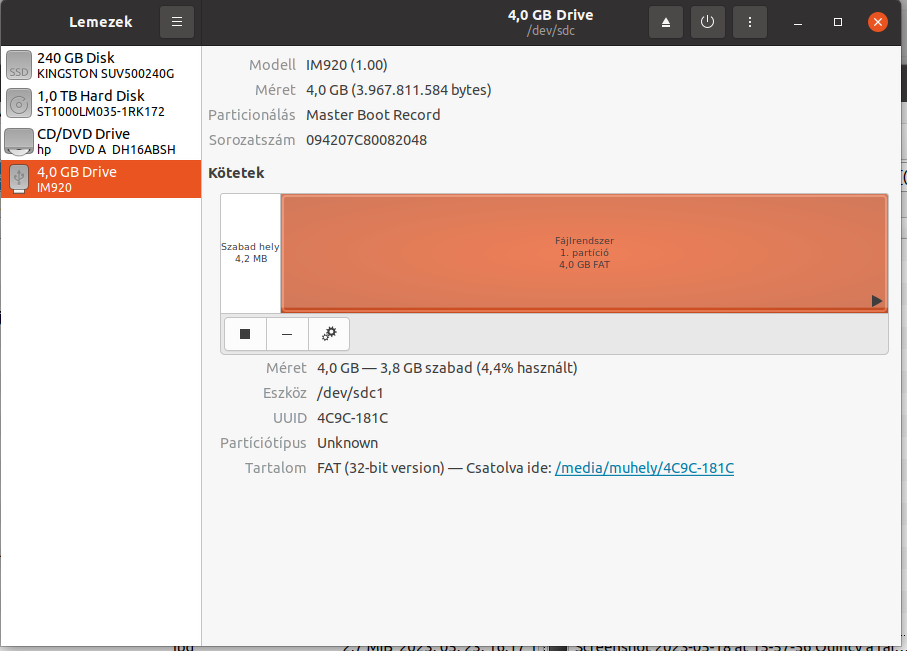

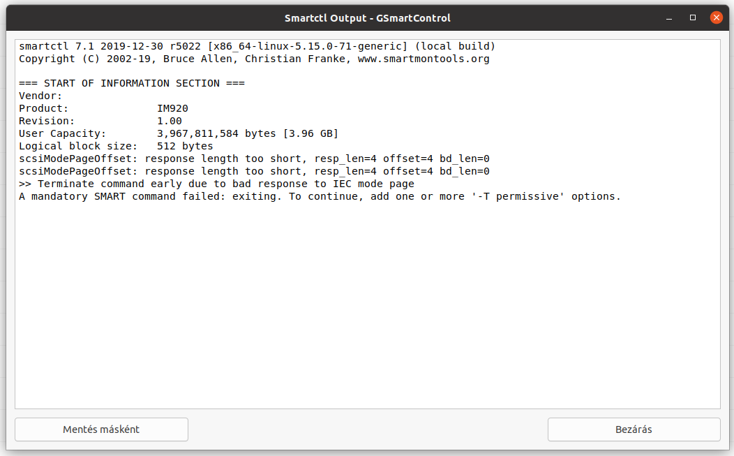

2. Megérkezett az új SD adapterem, de a magyar SD még mindig változatlanul láthatatlan, míg az angol másolattal semmi hasonló gond nincs.
Na, ez mi?
(#) skorpy válasza bbb hozzászólására (») Máj 20, 2023 /
Kösz, a TestDisk-et még nem használtam. Kösz, hogy ajánlottad! A Windows alatt nincs ilyen gondom, ki fogom próbálni, lát-e valamit egyáltalán a meghajtóból:

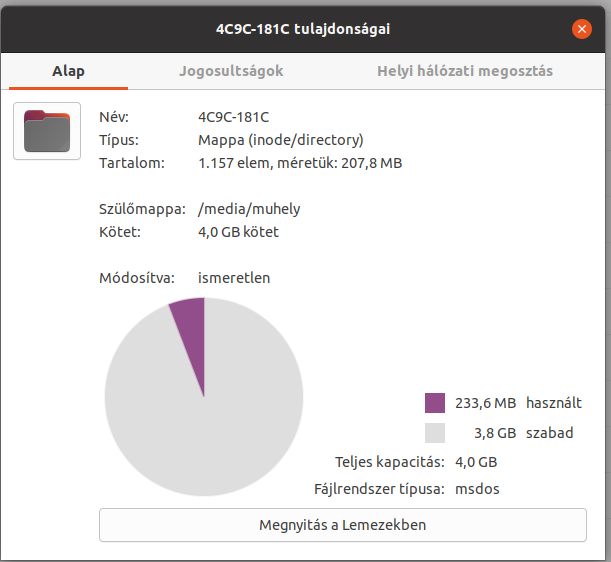

A Linux (mint) alatt egy érdekes jelenség, hogy egyszer-egyszer megjelenik az SD meghajtó jele a többi között, de ebben az esetben is hibát jelez, ha meg akarom nyitni. De, ez is csak igen ritkán fordul elő, kb. 20 kísérletből egyszer.
Most sikerült elcsípni:
Ismétlem! Ha kicserélem az SD kártyát, minden rendben működik, listázható a tartalma, megnyithatók az állományok, stb.

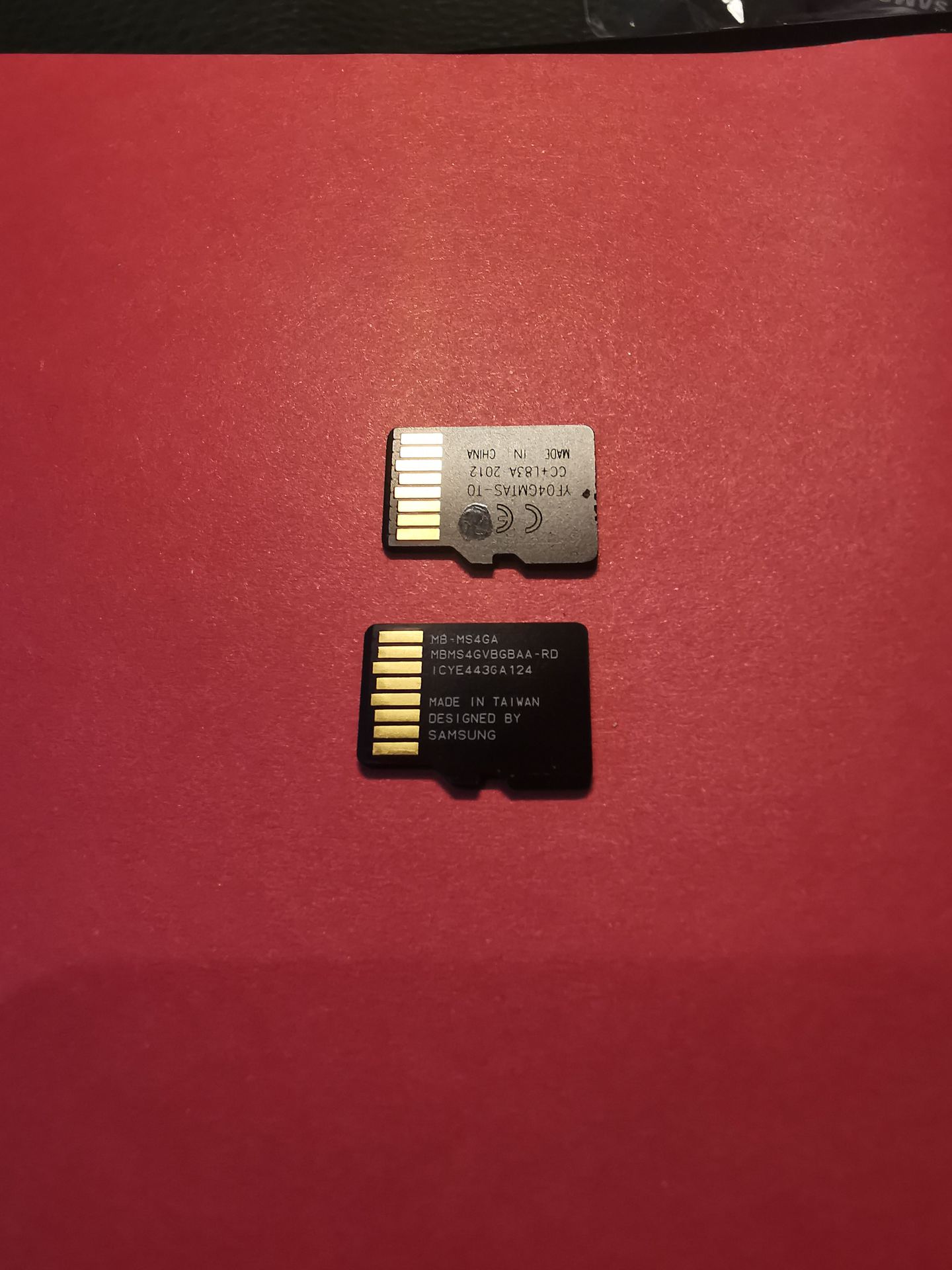

(#) skorpy válasza robis01 hozzászólására (») Máj 20, 2023 /

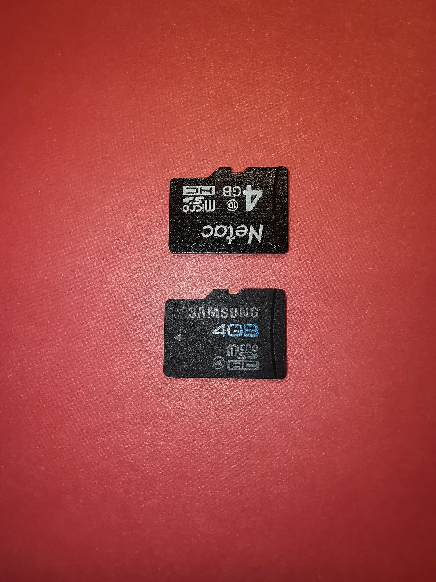

Nem látok semmilyen szerkezeti különbséget a két kártya között!
A felső, a magyar nyelvű kártya.
(#) bbb válasza skorpy hozzászólására (») Máj 20, 2023 /
Mikor nézel rá a testdisk programmal?

És ha már SD kártya, azt olvastam hogy egyes gyártók FAT12-re formázták a termékeikhez csatolt SD kártyát. Ezt a rég elfeledett szabványt (floppy-k korszaka) nem olyan egyszerű manapság életre kelteni.
(#) robis01 válasza skorpy hozzászólására (») Máj 20, 2023 /
Fizikai elváltozást nem látni.
Ha jól tudom a karikában lévő számok a sebességüket jelölik. Ha igen akkor a magyar gyorsabb fajta. Ez magyarázhatja a lefagyást. Nem tudja olyan gyorsan küldeni az adatokat ahogyan Quincy várná.

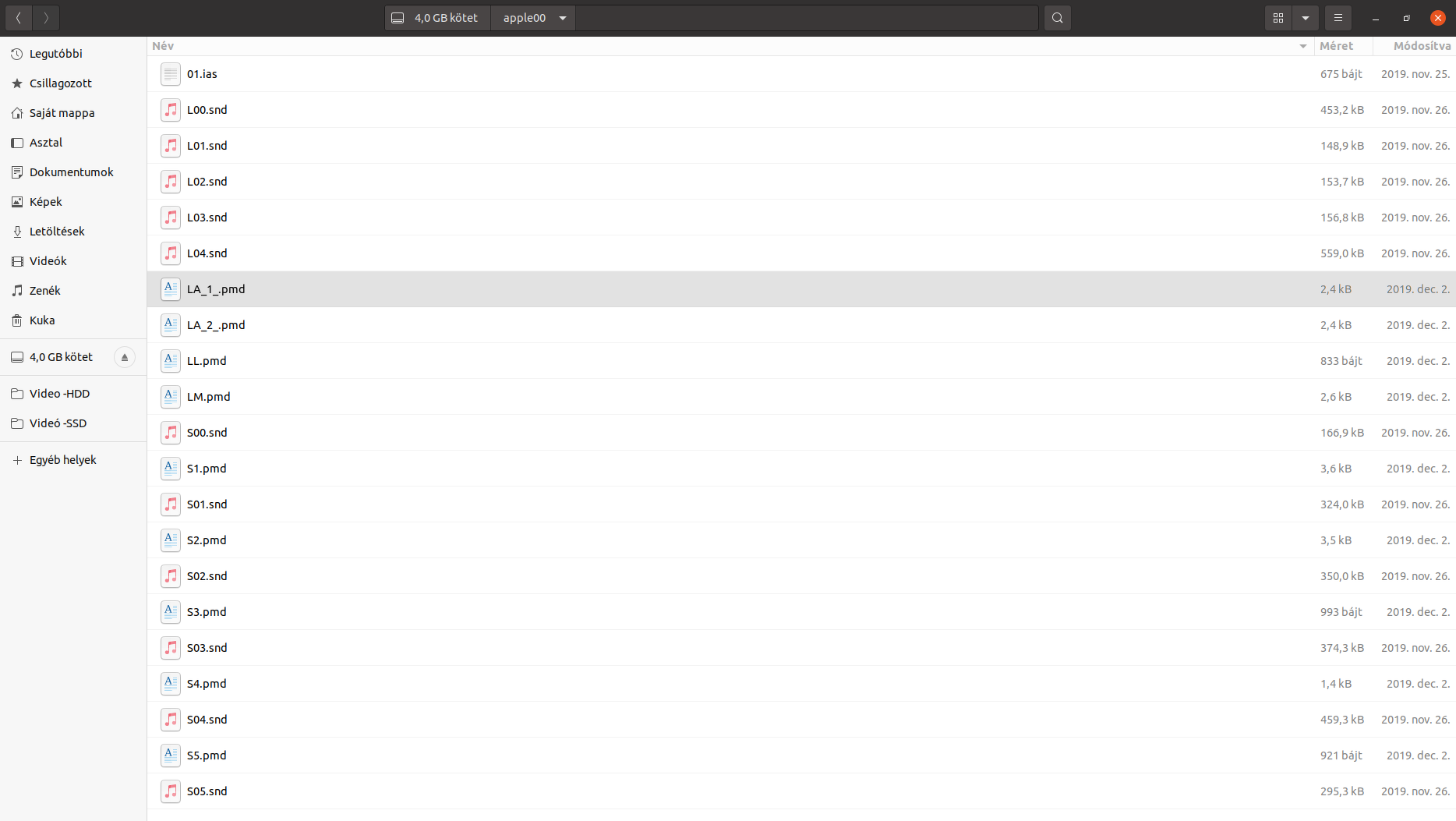

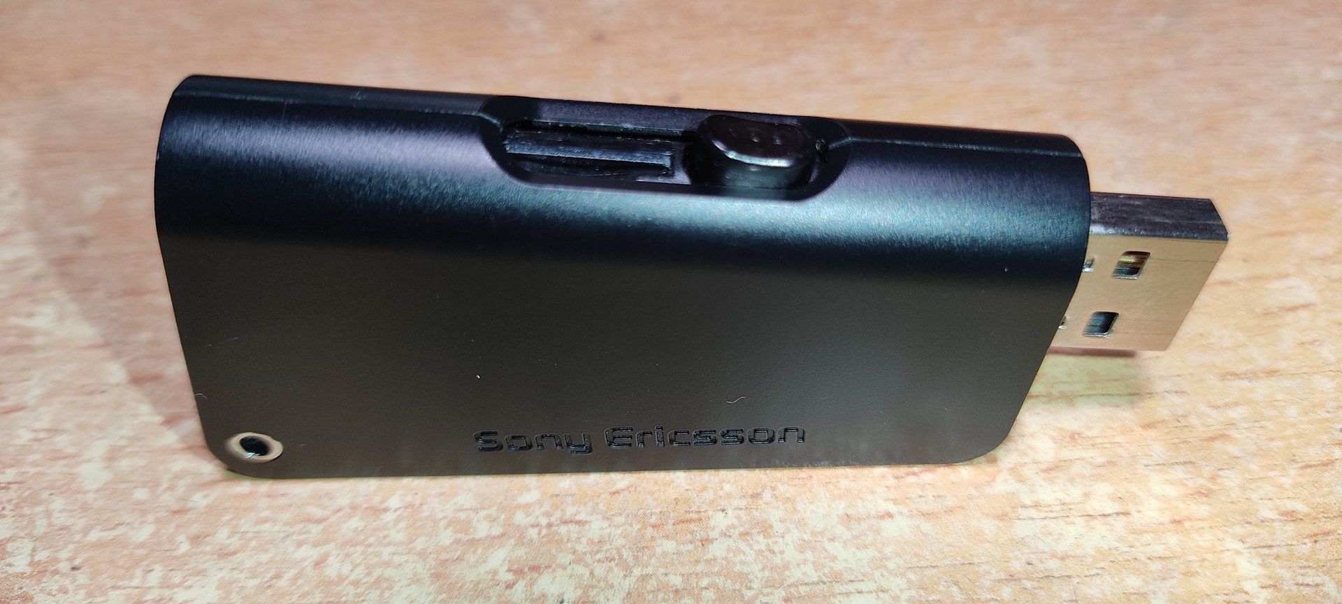

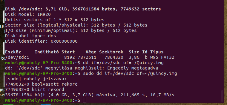

(#) robis01 válasza skorpy hozzászólására (») Máj 26, 2023 /
Hétfőn megérkezett, de csak most jutottam oda hogy ki tudjam próbálni. Jópofa szerkezet, lányom ősszel kezdi az iskolát, neki pont megfelel. De még én is szívesen eljátszogatok vele. A magyar tanárnő pedig tényleg nagyon szépen, érthetően, és kedvesen beszél. Előhozta a gyerekkorom emlékeit
A mágnesesen rögzített kar nem tűnik tartósnak de majd kiderül. A toll viszont elég gyatra, a matrica szerint 21.07.16 lett csomagolva, vagyis két év alatt a dobozban állva kiszáradt.
De hogy ne húzzam tovább az idegeidet. Jöjjön a lényeg. Beolvasáshoz a képen látható Sony Ericsson usb kártyaolvasót használtam. Ubuntu simán látja, semmit nem kellett mókolni hozzá. Két partíció van a kártyán, érdekes hogy az itthon talált 4Gb Sd kártya kisebb mint a Quincy-ben lévő. Így nem enged csak úgy másolatot készíteni. Viszont látható az is hogy mindössze 233,6 Mb területet használ fel.
Készítettem CTRL+C --> CTRL+V paranccsal másolatot, ez van a zip fájlban. Valamint "dd" paranccsal képfájlt az sd kártyáról (Quincy.img) quincy magyar
Egyenlőre az angol verziót még nem próbáltam, mivel az sd kártyámra még nem tudom hogyan lehet kerek 4gb-ot felírni. Meg amúgy is késő van már

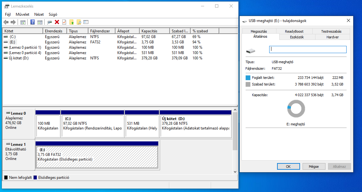

(#) robis01 hozzászólása Máj 26, 2023 /
Megnéztem Win10 alól, az is látja. Igaz más méreteket mutat.
(#) bbb válasza robis01 hozzászólására (») Máj 26, 2023 /
Sima FAT32, azt kb. minden látja Akkor @skorpy eszközében van a hiba...

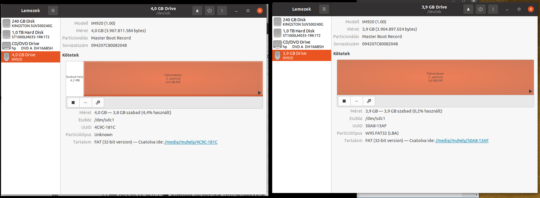

(#) skorpy válasza bbb hozzászólására (») Máj 26, 2023 /
Újra ideértem! Bocs a késlekedésért, de el kellet utaznom pár napra.
A lényeg: (elég fura!)

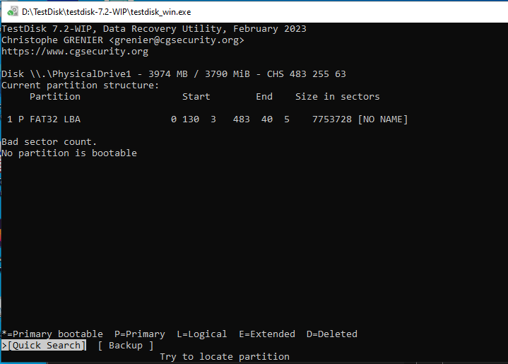

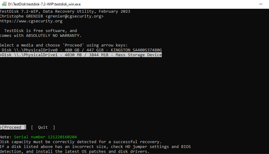

A testdisk képeket mellékelem.
Az -EN jelzésű képek a Github-ról letöltött állományokkal SK készített 4 GB-os SD-ről készültek,
a -HU jelzésűek a robot kártájáról.
Ez van!
De az jutott eszembe, hogy sokféle kártyát, többféle eszközön és op rendszerem próbáltam ki, de maradt egy közös pont, az SD adapter, ami közös volt minden esetben.
Minden kártyaolvasó eszközöm (még a legutóbb rendelt is :bonk SD méretű kártyához készült, azaz a microSD-hez adapter kell. Igaz, van 4 db (3 féle) adapterem, ezeket váltogattam is a próbáknál. Az eredeti microSD Class10-es, az összes többi amiket próbáltam, lassabb típus.
Lehetséges-e hogy az adapterek okozzák a problémát? Nem kompatibilisek valamiben a Class10-el?
További infók:
- Kipróbáltam az angol verziót egy 64 Gb-os kártyán. Quincy nem ismeri fel, az összes led villog.

Egyébként, már alig lehet 4GB-os microSD-t beszerezni. Főleg Class10-est.
Csak pár, számomra ismeretlen gyártmányút találtam.
