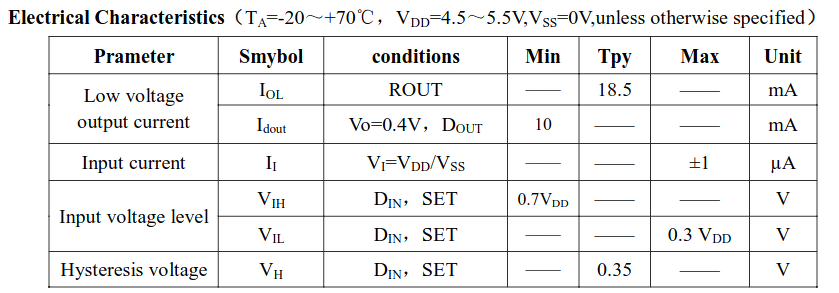

(#) Szaturnusz hozzászólása Jún 7, 2023 /
A WS2811-et nézegetem, de mivel sajnos azért elektronikában nem vagyok annyira képben, kérdeznék.
Nekem a jelző (https://minibox.hu/termek/mb304_mav_fenyjelzo_4_led_187.html) gyártója azt mondta, hogy abban 10 mA-es LED-ek vannak és 5mA-nél már elég erős fényt adnak.
A WS2811 specben (https://www.tme.eu/Document/26d574b43ad9ddaffa4d5bcd140ec145/WS2811.pdf) azt látom, hogy a LED-ek inkább 16.5 mA-t kapnak (constrant current). A https://cdn-shop.adafruit.com/datasheets/WS2811.pdf oldalon 18.5 mA van. Nem tudom, hogy jól értelmezem-e a táblázatot...
Ez nem fogja tönkretenni a LEDjeimet? Vagy ne aggódjak, mert PWM-mel levéve a fényerőt tulajdonképpen az áramot szabályozom? Bocs, ha hülyeséget kérdezek.
(#) Bakman válasza Szaturnusz hozzászólására (») Jún 7, 2023 /
Itt valami keveredés lesz. A jelző, a leírás szerint, 12 - 16 V-tal működik. Itt neked elvileg semmilyen áramot nem kell beállítanod, viszont olyan meghajtást kell készítened, amelyik 12 - 16 V-ot kibír.
(#) Szaturnusz válasza Bakman hozzászólására (») Jún 7, 2023 /
Igen, a linkelt jelzőben valóban van ellenállás és 12V-ról megy. Azonban:
Eredetileg a TLC5947-tel gondoltam meghajtani a LED-eket és annak nem kell plusz ellenállás, simán rá lehet kötni a LED-eket. Ezért megkérdeztem a modellvasút jelző gyártót, azt mondta, hogy tud ellenállás nélküli változatot csinálni, ezért gondoltam, akkor majd olyat használok.
De az észrevételed persze jogos, kösz, hogy rámutattál, erre figyelnem kell, hogy akkor végül melyik változtatot és hány voltot használok.
