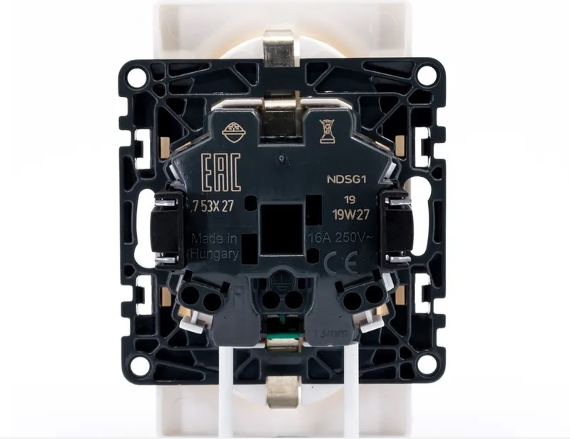

Kedves Fórumozók!
Egy amatőr, kíváncsi kérdés:
A 2x2P+F dupla dugaljaknál miért van 2L 2N és 2FÖLD bekötési pont? Pl Legrand Valena Life:
https://legrandaruhaz.hu/Legrand_Valena_Life_2x2P_F_csatlakozoaljza...753126
Nem adnak hozzá rajzot, feltételezem, akkor ha egy bekötés van, akkor mindegy, hogy pl a 2 fázis közül melyikbe dugom a fázis vezetéket stb.?
Mire jó, ha mindenből 2db van, miközben egynek a bekötésével is működik?
Pusztán a dupla teljesítményért?
Illetve: ha 16A névlegesen az aljzat, és duplán van bekötve, akkor 2x16-t is bír maga a szerelvény?
Nekem egy 2.5-es körön van, amin 16A megszakító van, de bele van dugva egy 2,75kW teljesítményű sütő, és egy hűtő.
(#) Bakman válasza JMarton87 hozzászólására (») Jún 6, 2023 /
Az egymás melletti csatlakozópontok össze vannak kötve, így elosztóként is használható a dugalj a vezetékezés számára.
3 kW még elmegy, de attól jobban inkább ne terheld. Kb. az összes dugalj belseje idővel (6-8 év) veszít a szorításából, gyengül az érintkezés, aztán jöhet a megolvadó szerelvény, rosszabb esetben lakástűz.
(#) JMarton87 válasza Bakman hozzászólására (») Jún 6, 2023 /
Tehát ha pl szétszedetem két szimpla dugaljra, akkor az már megoldás lehet?
A hűtő teljesítményét honnan tudhatom meg?
Bár annyit ír az adatlap hogy 1.35A. Létezik, hogy 300W körül van?
Ikea Tinad, ami valójában Whirlpool, típus CB382W
Jól sejtem, hogy a tüzet egy esetlegesen meglazult csatlakozások miatt írod?
Mert túláramra a megszakító leoldana gondolom.
(#) Bakman válasza JMarton87 hozzászólására (») Jún 6, 2023 / 1
Lazulás lehet és szokott is lenni a dugalj és a dugvilla érintkzőinél. A dugaljban vannak a rugós érintkezők (ahova a dugvilla fém érintkezői szuszakolódnak).
Nem tudod szétszedni két szimpla dugaljra, ettől egyszerűbb a belső felépítése. Hűtő és sütő maradhat egy dupla elosztóban, annyit még ki kell bírnia bőven.
A sütő intenzívebb/hosszabb használata után húzd ki a konnektorból és fogd meg a dugvilla kiálló érintkezőit. Ha hideg, akkor jó. Ha már kézmeleg, cserélni kell a dugaljt (legalábbis megkeresni, hol kezd romlani az érintkezés). Amennyiben évente egyszer megcsinálod, sokat tettél a biztonság érdekében, nem kell túlgondolni, de nullára redukálni sem a figyelmet. Ezek a hibák nem egyik pillanatról a másikra szoktak fellépni hanem idővel, szép lassan fokozódik a helyzet.

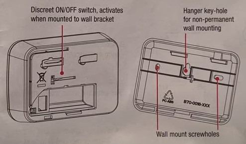

Üdv Mindenkinek! A Honeywell XC70 CO riasztóval járt már úgy valaki, hogy indokolatlanul bejelzett? 2026 májusig használható. Szétszedni nem lehet, lekapcsolni sem, elhallgattatni sem. Fűtés vagy más CO-t termelő eszköz nem üzemel a lakásban, nyitott ablaknál felordított az éjjel, pár óra eltéréssel a másik is, a 3. még jelenleg csendben van. Jelenleg rongyokba tekerve a malacólban ordítanak csukott ajtónál. Garanciát érvényesíteni ebben az állapotában nem lehet, hisz sem postán, sem személyesen nem fogja senki végig ordíttatni az úton. Mielőtt beleengedem a hangszórójába a 32-es marófejet, valakinek ötlete, ezzel a szeméttel kapcsolatban?
A papírján az áll, hogy "vakriasztás kizárt", ha bejelez akkor "szellőztetni és hívni a katasztrófavédelmet". Volt aki hívta is, akik azonnal lekapták neki a gázórát, és így járt. Fűtési szezonban én is megijedek, hisz azért vettem, nem is túl olcsón, hogy jelezzen. Köszönöm a válaszokat előre is!
(#) Bakman válasza tufatofu hozzászólására (») Jún 11, 2023 /
Ha kettő is jelzett nyitott ablaknál akkor lehet, hogy az utcáról szivárgott be valami.
(#) KBal76 válasza tufatofu hozzászólására (») Jún 11, 2023 /
Ezeket ki lehet kapcsolni, én nyaranta kikapcsoltam, ameddig volt miért használnom, utána elajándékoztam. Mivel nincs meg, így egy YouTube videóból kölcsönöztem a hogyanját:
szerk: egy csavarhúzót kellett a hátlap szerelôkeretjébe nyomni oldalról azthiszem, hogy lejöjjön, amibôl kiállt egy pöcök, ami ha nem volt ott, nem kapott energiát a beépített elemeirôl.
Úgy tudom amikor visít, onnantól ezek kukázhatóak. Valami kémiai cucc van benne, aminek az optikai tulajdonságai változnak meg, ezt világítja át idônként a berendezés.
A hozzászólás módosítva: Jún 11, 2023
(#) tufatofu hozzászólása Jún 11, 2023 /
Köszönöm a segítséget Bakman, KBal76! Azóta elhallgattak, de szerintem lemerült mindkettő a visítástól. A 3. továbbra sem jelzett. Meglékelem valamelyiket és teszek fel fotót, mert a belsejéről nem találtam sehol a neten.
