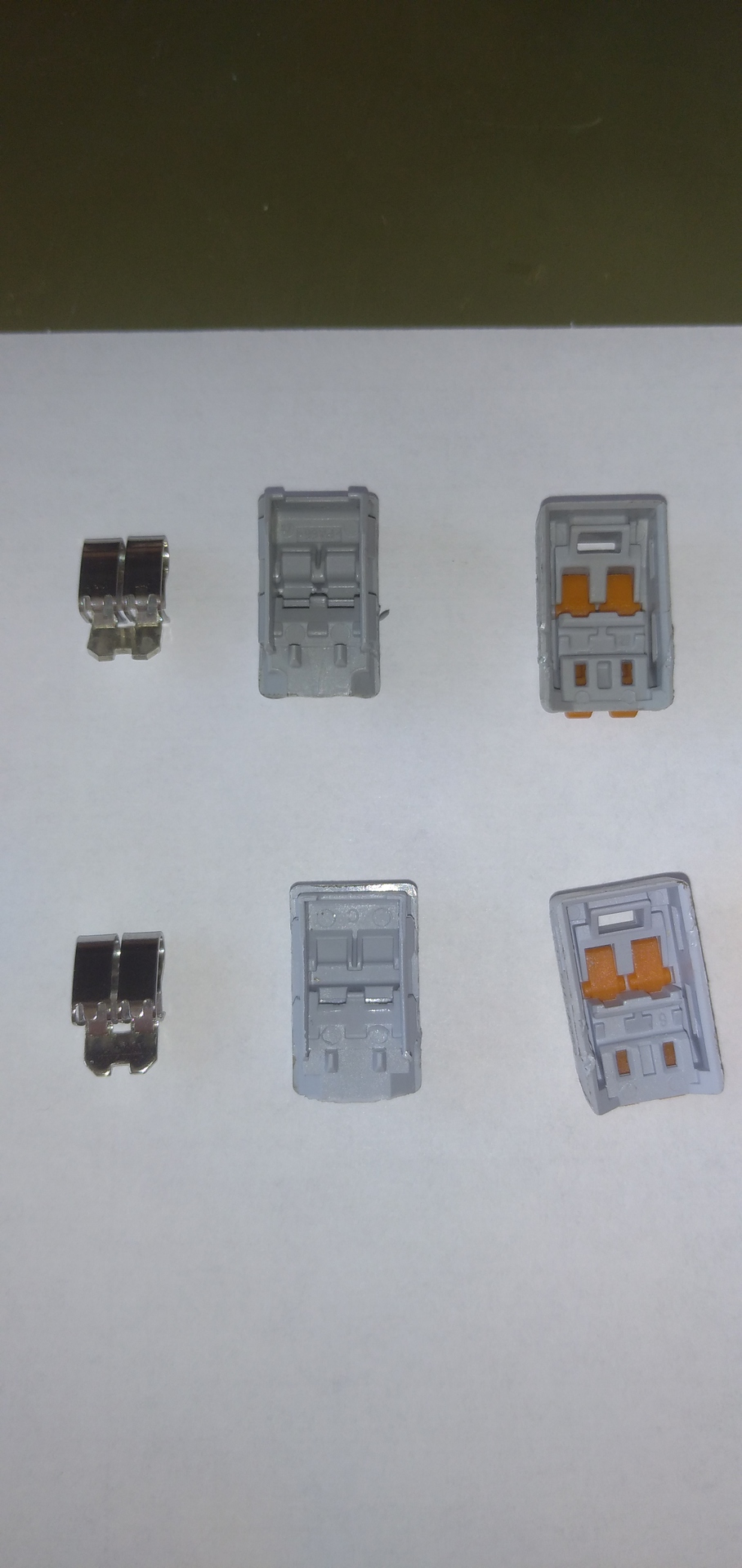

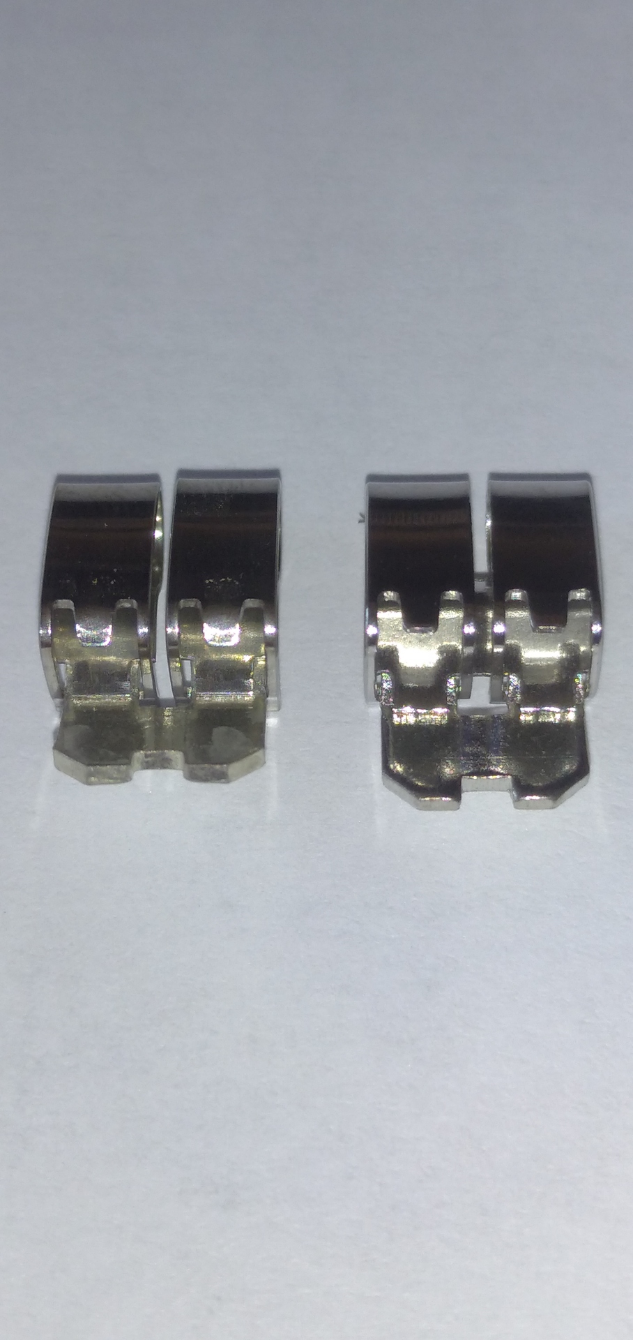

(#) elektroncso válasza szs hozzászólására (») Máj 29, 2023 / 1
A 222 is csak tompán szorít. Mellékelelek egy fotót egy szétszedettről. Sajnos annó oldalról nem fotóztam most még nincs kéznél a régiből. Amúgy más érdekesség is van a képen. Az egyik "WAGO" másik gyártó terméke. Valójában az összehasonlítás végett lettek szétszedve. Sok különbség nincs azt leszámítva hogy a másik márkásban még erősebb a rugó.
(#) szs válasza elektroncso hozzászólására (») Máj 29, 2023 /
Ó, pedig már azt hittem, kezdem érteni, és közeledem a megoldáshoz..
De végül csak kiderítjük
Mindenképp hasznos a szétszedéyről egy fénykép
A hozzászólás módosítva: Máj 29, 2023

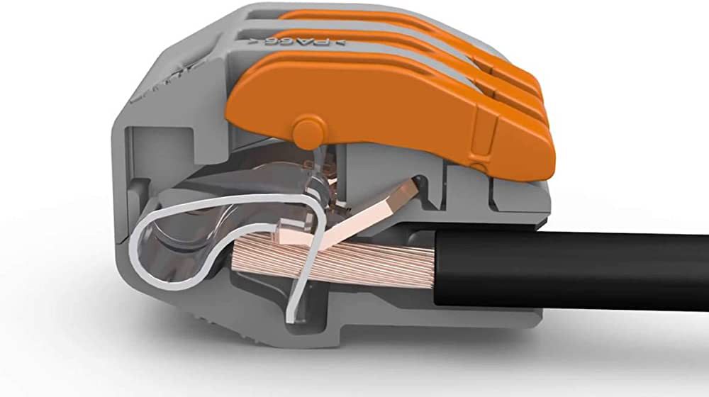

(#) Bakman válasza elektroncso hozzászólására (») Máj 29, 2023 / 1
A "tompán szorít" érvényes az egyik oldalról, a másikról már nem annyira.
Szerintem a megoldás sokkal prózaibb. A 221-es sokkal újabb kiadás, egyszerűen a gyártó nem akart foglalkozni az aludróttal. Illetve jó eséllyel nem nem akarta tartani a hátát egy esetleges baleset után. Pont az a lényege a szabványos kötőelemeknek, hogy ha gáz van akkor a gyártóé a felelősség. Így meg nem mert ő megtiltotta az aludrót használatát.
A nem nyithatóba szerintem azért engedik mert amikor benyomod akkor a felületi oxid amúgy is lekarmolódik azon a részen ahol az érintkezés lesz. Az alupaszta pedig megakadályozza a visszaoxidálódást. A nyitósban ez a mechanikai dörzsölés kimarad.
(#) szs válasza Bakman hozzászólására (») Máj 29, 2023 /
Hú, ez jó kép, köszönöm!
(Magyarázatként is!)
Ezt az érvet is el tudom fogadni.
(#) elektroncso válasza Bakman hozzászólására (») Máj 29, 2023 /
Az, hogy a rugó hogyan feszül neki a drótnak áramvezetés szempontjából majdnem teljesen mindegy. Egyrész acél ezért sokkal rosszabbul vezeti a villanyt mint a réz aminek nekiszorítja a drótot. Másrészt minden egyes lyukhoz tartozó rugó egyedi független darab, egymás között nincs fémes kapcsolat. Ellenben a másik gyártóéval ahol a rugócsoport egy darabból van és így valamennyire az is részt vesz a vezetésben.
A bal oldali a WAGO gyártmány.
(#) Joe_001 válasza szs hozzászólására (») Máj 30, 2023 /
Amikor Hollandiában dolgoztam az Engie-nek hoztak 5-ös Wago-t 10-es fólia packban a baloldali, átlátszó típusból. Abban figyeltem fel egy ajánlásra kis cetlin, hogy a betápot középre kéri kötni. Mi tömör rézzel csináltuk az új rendszert. A kisebb, szimmetrikus átmeneti ellenállásra hivatkoztak a nagyobb áramok esetén.
(#) Joe_001 válasza elektroncso hozzászólására (») Máj 30, 2023 /
Nem tudom, de emlékeim szerint, amikor a kapcsolók tervezését tanították, BME Villamosmérnöki Kar Techológia tanszéken, akkor a kontaktokat nyomó rugóerőket számolni kellett, mert a nyomásra a kontakt minimálisan, de lapul, és ezt figyelembe kellett venni. Igaz másért is.
(#) elektroncso válasza Joe_001 hozzászólására (») Máj 30, 2023 /
Ez így igaz, sőt a nagyobb áramú kapcsolóknál rugóerőmérést is szoktak csinálni és beállítani ha gyenge. Mondjuk az új zárt kompakt megszakítóknál már erre nem nagyon van lehetőség cserébe nem is szokott velük gond lenni.

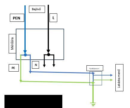

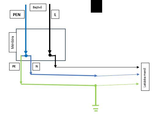

(#) joedancer hozzászólása Jún 4, 2023 /
Kedves Fórumtársak!
Adott egy 1980-as években épült nyaraló az E-on szolgáltatási területén (Szabolcs-SzB megye). A nyaralóba korabeli szokásnak megfelelően 1 fázis és egy PEN vezető érkezik be (ránézésre max. 6mm2). A PEN vezetőt a szolgáltató tavaly a plombált mérőórában ketté bontotta PE és N vezetőre (mindkettő max. 2,5 mm2). Korábban lehetett valamilyen földelőszonda is leütve, mert a mérőóra alá érkezik egy gégecsőben egy max. 2 mm-es, szigetelés nélküli, merev acéldrót. Ez az acéldrót van egy sorkapocsban összekötve a fázis kivételével mindennel. Magyarán a szétválasztott PE és N vezető - kb. 10 cm-re a szétválasztástól - újra egyesítésre került az acéldrótos földelés sorkapcsában, majd itt választódik szét a lakás irányába újra PE és N vezetőre.
Megjegyzem a mérőórában az 1 db fázisvezetőt is ketté bontották az E-on szerelői és ezért két külön fázisvezető érkezik a két darab kismegszakítóba (lakás + 120 literes bojler).
1.) Kérdésem, ha új földelőszondát szeretnék leverni azt hová tudom ebben a felállásban (mérőórában bontott PEN) csatlakoztatni. Tudomásom szerint a PEN-t kellene a PE sínen fogadni és onnan szétbontani, PE-re és N-re (átkötve az N sínre). Illetve a PE sín fogadná a földelőszonda min. 10 mm2 vezetékét is. Ez itt azonban nem lehetséges, mert már eleve PE és N vezető jön ki az órából.
2.) A régi acéldrótos földelőszondát bekössem-e az új szonda mellé? Van-e értelme?
3.) Hibázok-e, ha csak a PE sínre kötöm az új földelőszondát (míg az N megy a kialakításra kerülő AVK-ba) és nem a PEN-t földelem a szétválasztás előtt?
4.) Hogyan tudom meg egy olyan kismegszakítóról, amiről eltűnt a felirat, hogy milyen karakterisztikájú és hány amperes

(#) Atis57 válasza joedancer hozzászólására (») Jún 5, 2023 /
Szerintem;
'1) Csak a PE vezetékre kötöd.
2) Megméred. Van-e értelme bekötni. Ha bőven 10ohm feletti -kihagynám.
3) Nem
4) Leginkább laborméréssel ---De mivel 700-1000 Ft egy új darab , sokkal célszerűbb egy újat venni. Világitásnak 6-10A dugalj ; ha Al vezeték max 13A Cu vezeték max 16A
az ávk /FI relé fontos , s 30mA nagyobb ne legyen!
A földelést egy hajszáritó, vasaló + multiméter segitségével nézheted meg.
