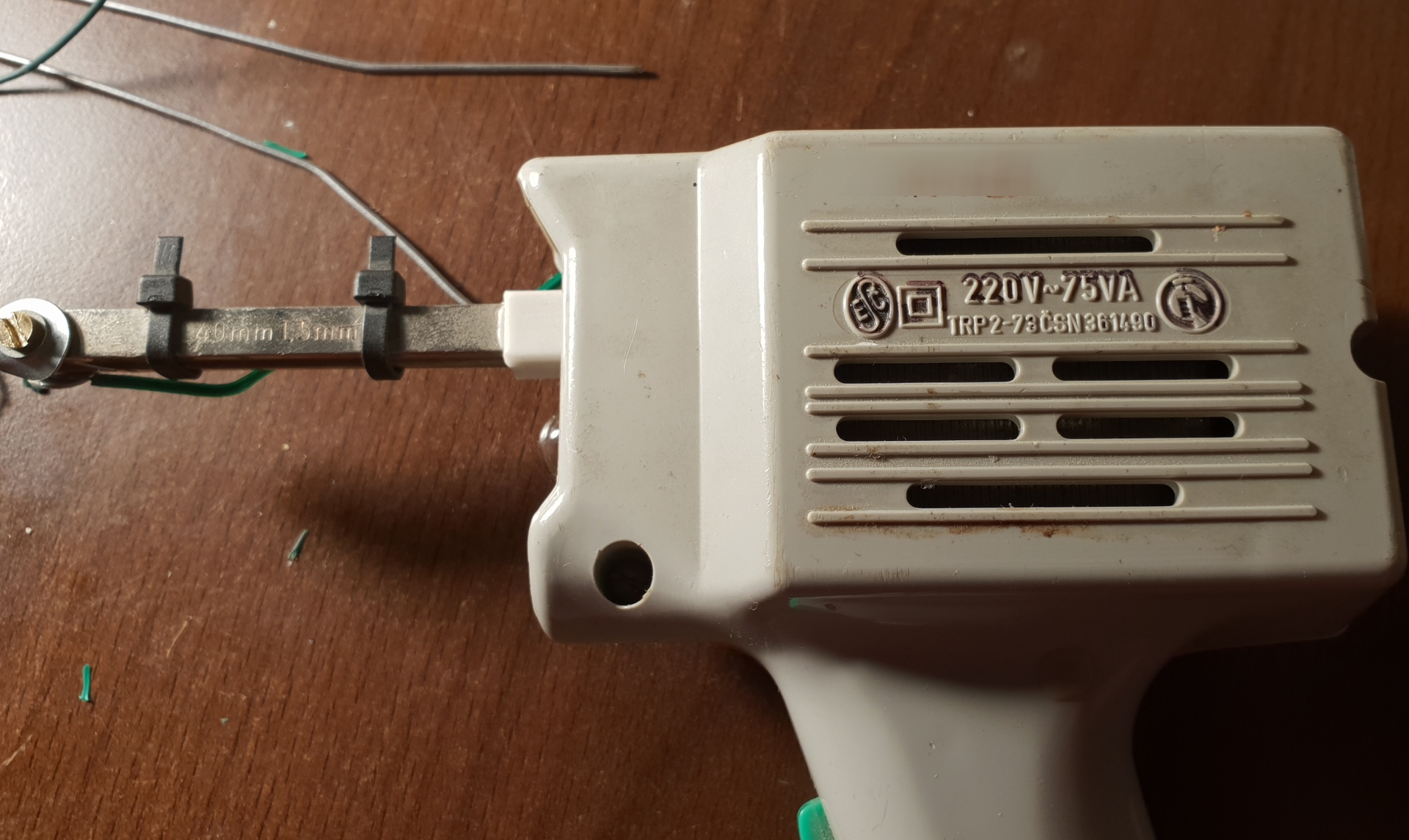

(#) Krisztián74 hozzászólása Aug 7, 2022 /
Sziasztok! a lenti pisztoly pákával próbáltam háromféle méretű acéldrót felmelegíteni amik szintén a képen láthatók.
Mindegyiket három-négy féle hosszban próbáltam de alig értem el eredményt.
Szivacsot vagy hungarocellt Szeretnék vágni vele.
Max 100 120 fokot sikerült elérnem.
Miért lehet ez?
Páka 75 VA gondolom ez wattot jelent..?
Olyan érzésem van Ahogy veszem rövidebbre A szálat csökken a hőveszteség de közben az ellenállása is Tehát soha nem fogom elérni a magas hőmérsékletet...
Vagy valami más a probléma, esetleg leszabályoz a páka?
Segítséget Előre is köszönöm
(#) kaqkk válasza Krisztián74 hozzászólására (») Aug 7, 2022 /
1,5mm es réz "drótot" tegyél rá , a vas túl nagy ellenállású.

(#) uniman válasza Krisztián74 hozzászólására (») Aug 7, 2022 /
A 75VA az édeskevés ehhez a tevékenységhez!
Az "érzésed" meg...!
Egyrészt, ha elolvassuk a páka leírását: "10 mp működtetés után 30 mp szünetet kell tartani"...
Az eredeti ""drót" 1,3 mm-es Cu. Ha helyette 2-2,5-ös rézdrótból 2-3X hosszabb darabot használnál, akkor az már működhetne...csak túlterhelnéd a pákát! Persze a páka sokat kibír, csak izzani fog... Pár másodperces vágásokhoz még alkalmas lehet.

(#) Krisztián74 válasza uniman hozzászólására (») Aug 9, 2022 /
Uniman... ezt hol olvasod? 85 óta velem van még kisgyerek koromban kaptam Valóban nem akarom elcseszni de már a dobozára sem emlékszem Nemhogy a használati ra
Ezt az időkorlátot is csak a napokban tudtam meg amikor elkezdtem ennekutána olvasni normál forrasztásnál sosem tartottam be eszembe se jutott mivel apák a háza sosem melegedett...
Melyik része fog izzani a szekunder tekercs? Azt nem akarom!
Két hete úgy kezdtem hogy próbáltam keresni neten olyan képletet amivel fémdrótok melegedését lehet számolni, De mint kiderült ez nagyon bonyolult leginkább tapasztalati úton határozzák meg.
Másik gond hogy ő sima multiméter van ezért nem tudok se feszültséget se áramerősséget mérni a szekunderen.
Tehát ezek szerint a 75 watt ból már következik hogy nem lesz elég 10-15 centi acéldrót felmelegítésére?
Köszönöm a válaszod.
(#) erbe válasza Krisztián74 hozzászólására (») Aug 9, 2022 /
Nem a 75 W kevés, hanem vékony acéldróton, akár 1 mm átmérőn sem tudod elérni a 75 W-ot. Kevés hozzá a feszültség.
10-15 cm-hez 1 mm átmérő esetén habvágáshoz kellene 5-8 A. Ehhez pedig 6-12 V feszültség. A páka trafója talán még 1 V-ot se ad le. Most mértem, az előírás szerinti méretű huzallal 0,288 V a feszültség a csavarokon.
Régi állítható akkutöltővel lehetne ilyent játszani. Pl. a Reszursz változataival. A régebbi fokozatkapcsolóval kapcsolja a primer megcsapolásait, az újabb tirisztoros. Műszer mutatja az áramot.

(#) uniman válasza Krisztián74 hozzászólására (») Aug 10, 2022 /
Elég nehéz értelmezni néhány beírásodt!: "apák a háza" ?
Az eredeti cseh nyelvű leírásában (tucatnyi helyen olvasható a neten) le van írva a helyes használat intervalluma...
Nemrég javítottam egy profi habvágót...180W-os és kb. 3V-tal táplálta a fém vágólapot. (Majd egyszer megosztom a képeket erről)
A lényeg, hogy a nagy felületű fémlap felmelegítéséhez jóval nagyobb teljesítmény szükséges, mint amit a pákád le tudna adni.

(#) kaqkk válasza Krisztián74 hozzászólására (») Aug 10, 2022 /
Ha tudnánk mi a cél talán tanácsot is adhatnánk , mint más írták a pisztolypáka nem lesz alkalmas a célra . Kantálhuzal és nagyobb trafó , vagy még citerahúr-gitárhúr is szóbajöhet de a trafó feszültsége-áramterhelhetősége a vágószál hosszához (ellenálláshoz) méretezendő .
