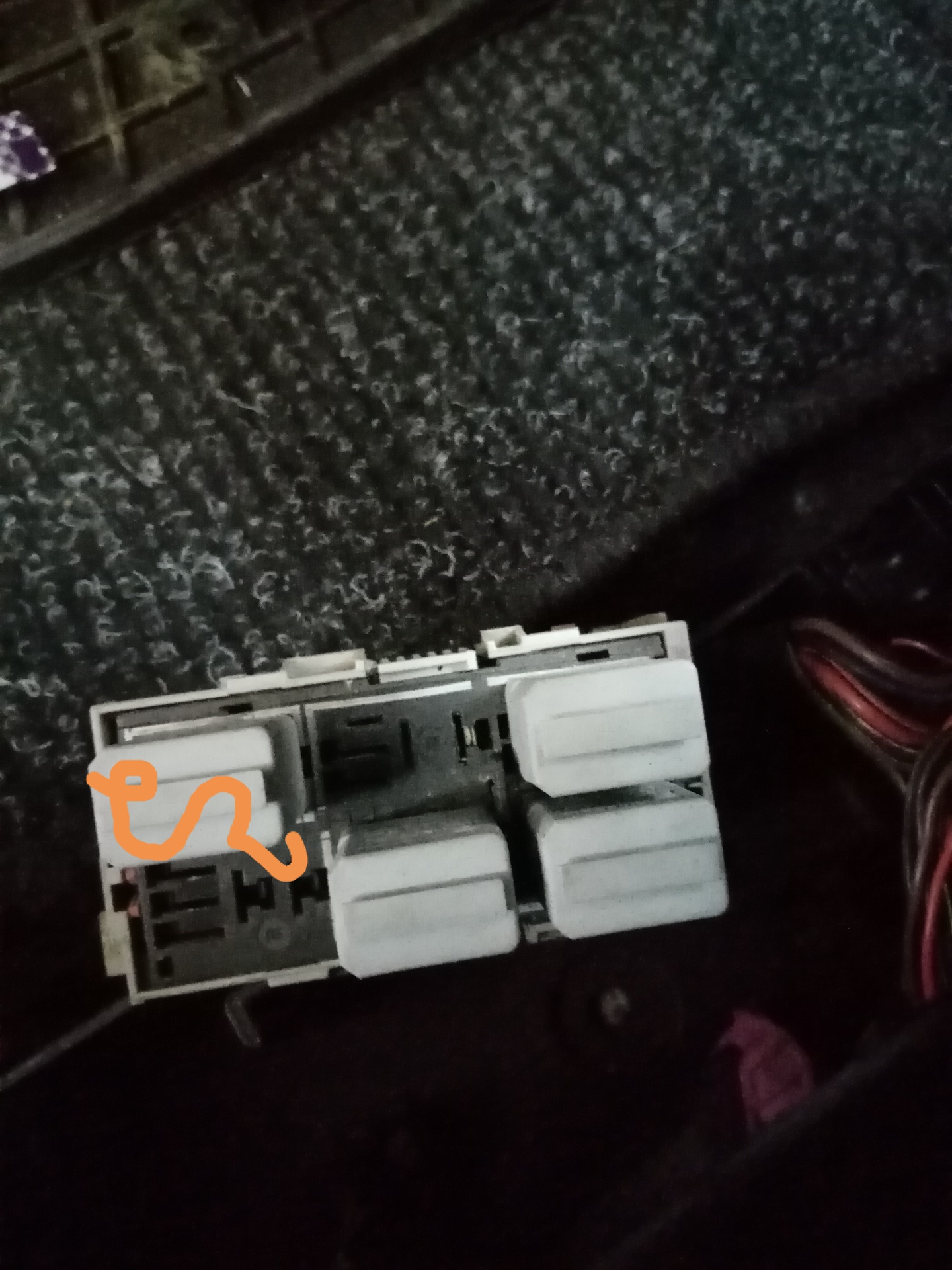

Szia. Meglett a hiba. A vezető felőli ülés alatt van 4db relé ami az ajtók nyításáért felelős. A jelzet "ez" relé a csomagtartó nyításáért felel. Az akus árut lelehet-e venni ha igen hány percre mert van egy hibajel a kijelzőn ami az ablaktörlő kapcsló kivétele majd vissza rakás miatt lehet?
Az akkusarut lelehet-e venni ha igen hány percre mert van egy hibajel a kijelzőn ami az ablaktörlő kapcsoló kivétele majd vissza rakás után jelenkezhetet? Opel meriva a 1,6 benzin üzemű automata váltós. Olvastam az interneten, hogy vegye le a sarut és eltünik a hiba kód de ebbe bizonytalan vagyok, mivel ennél a típusnál már szinte mindent el kell fogadtatni a rendszerrel. Ezért kérnék meg erősítést. Milyen diagnosztikai eszközt ajánlattok amivel fel lehet tanítani az alkatrészeket is ha kell?
