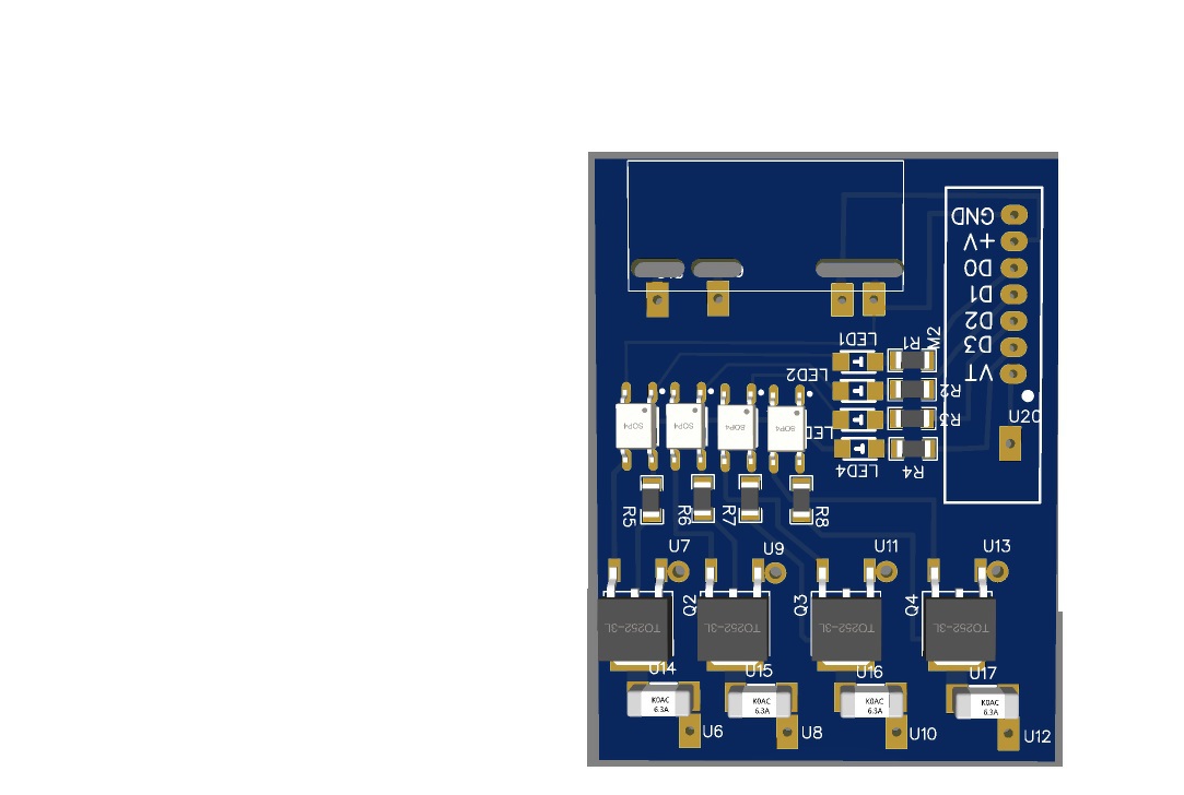

(#) jocoka hozzászólása Márc 27, 2023 /
Sziasztok Mesterek
Terveztem egy redőny vezérlést, aminek a lényege a méret lenne.
Ennek a cuccnak el kéne férnie egy meglévő redőny kapcsoló(kapcsolók)alá.
Szerintetek igy ez élet képes lenne, vagy esetleg az alkatrészek értékét vagy típusát kéne módosítanom.
Csatolók pár elképzelést.
Köszönöm a válaszokat, ötleteket.
(#) pipi válasza jocoka hozzászólására (») Márc 27, 2023 /
A redőny induktív terhelés, snubber is kell a triak-hoz
(#) proba válasza jocoka hozzászólására (») Márc 27, 2023 /
Motor nélkül elég nehéz véleményezni. ( Szerintem ennyi triak két redőnyhöz is elég)

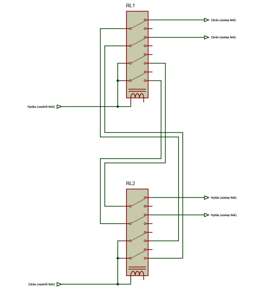

(#) Lacaboy hozzászólása Ápr 19, 2023 /
Mechnanikus végállású motornál ha több motort szeretnék egy kapcsolóról üzemeltetni csak az a lényege a relének, hogy az éppen nem használt irány tekercsvégei a "levegőben lógjanak"?
Remélem érthető a kérdés.
(#) Bakman válasza Lacaboy hozzászólására (») Ápr 19, 2023 /
Ha jól értem, akkor több (legalább két) motort akarsz párhuzamosan kötni. Meg kell nézni, hogy a motor a nem használt vezetékén ad-e vissza feszültséget. Magyarán ha a "fel" vezetékre adsz áramot, ellenőrizendő, mi mérhető a "le" vezetéken.
Nem tudom hogy a redőnymotorok hogyan működnek belsőleg, de motoros szeleppel jártam meg. Ha a "zár" vezetékre adtam fázist, akkor amíg a mechanikus végálláskapcsoló nem kapcsolt, a "nyit" vezetékre visszaadta a vezérlőfázist. Két motor párhuzamosan. Egy évig nem is volt gond, de idővel a két motor pozíciója elmászott egymástól annyira, hogy folyamatosan nyitották és zárták egymást, nem volt mit tenni, relékkel szét kellett választanom őket.

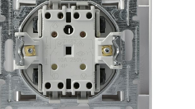

(#) Pere hozzászólása Júl 22, 2023 /
Sziasztok, van egy SmartHome redőnymotorom amit pillanatnyilag nyomógombokkal vezérlünk. A helyzet az, hogy kb 2x annyi ideig kell ott állni a redőny mellett és nyomva tartani a fel vagy le gombot, mintha hagyományos mechanikus zsinóros megoldásunk lenne. Gondoltam, a nyomógombot kicserélem kapcsolóra és már meg is vagyunk. Lebillentem a le vagy fel gombot és a redőny szépen elindul, majd a végállásnál megáll. Vettem is erre a célra egy Asfora redőnykapcsolót (EPH1300521) amit bekötve nem igazán értettem, hogy mi történik. Három vezetékem van a kötődobozban, ezek voltak bekötve a nyomóba is. Három vezeték kell az Asforához is, de valami nincs rendben. Az első, hogy mindkét kapcsoló lehet lent és fent egy időben. Ez nekem logikailag nem jön össze. Ha billentem a le irányt, nem történik semmi sem. Ha mellé billentem a fel irányt, akkor elindul a redőny. Ha visszabillentem a le irányt akkor megáll a redőny. Ha változtatok a fel irány billentésén akkor irányt vált a szerkezet. Úgy tűnik, mintha a le gomb kapcsolná ki/be a redőnyt, a fel gomb pedig lenne az irányváltó. Szerintetek ez normális? Ha ez így működik, akkor miért fel és le nyilak vannak a gombokon? Találkozott már valaki ezzel a kapcsolóval?
A hozzászólás módosítva: Júl 22, 2023
(#) Bakman válasza Pere hozzászólására (») Júl 22, 2023 /
Az, hogy mi van a nyomógombokra nyomtatva, kb. lényegtelen.
Alapvetően két lehetőség közül lehet választani: nem jól kötötted be az Asfora-t vagy ez a típusú redőnykapcsoló nem ahhoz a redőnyhöz való és nem is lehet jól bekötni.
Fényképezd le az eredeti nyomógombokat és rajzold be, melyik vezeték hova volt kötve.
(#) Pere válasza Bakman hozzászólására (») Júl 23, 2023 /
Nincs sok lehetőség a bekötés tekintetében. Ha megcserélem a fehéret és a barnát, akkor változik a fel/le irány. Az eredeti nyomót nem tudom most fotózni (nem vagyok ott), de itt küldöm az Asforáról készített képet. A bekötési lehetőségeket tekintve egyformák.
Eddig egyébként én csak olyan redőnykapcsolót láttam, aminél mechanikailag váltotta egymást a fel és le irány. Azaz fizikailag lehetetlen volt mindkét kapcsolót egy időben fel vagy le állásba billenteni. Az Asforánál ezt meg tudom tenni. Nem értem.
(#) Bakman válasza Pere hozzászólására (») Júl 23, 2023 /
Az Asfora rajzát/képeit megtalálni a neten de az eredetit, amiről eddig semmilyen infót nem adtál, elég nehéz.
Nézd meg jól az eredetit, lehet, hogy csak két kis rugót kell eltávolítani, hogy a nyomógombból kapcsoló váljon.
Elnézést, az eredeti nyomó is Asfora, típusa EPH1300121. A rugó eltávolítással az a probléma, hogy ezzel még nem érem el azt, hogy váltott állású legyen a mechanika. Azaz ha ez egyik fent van akkor a másik csak lent lehet. Gondolom nem örül neki a motor, ha mindkét vezeték megkapja a fázist.
Az eredeti (EPH1300121) nyomógombokban mechanikusan van megoldva, hogy ne tudd egyszerre a két gombot megnyomni. Ha ebből eltávolítod a két kis rugót, nyomógombból kapcsolóvá minősíted át, azt fogja csinálni, amit szeretnél, de ettől még a mechanikus gát benne marad.
Az új nyomógomboknál elektronikusan, egyfajta reteszeléssel van kivitelezve az, hogy hiába billented át mindkét kapcsolót egyszerre, csak az egyik ágon ad ki fázist.
Az új elvileg akkor működik helyesen, ha mindék kapcsolót "off" állásban pihenteted, majd a kívánt irányt billented. Ha a másik irányra van szükséged, akkor az előzőt mindenképpen "off" állásba kell kapcsolnod.

(#) Pere válasza Bakman hozzászólására (») Júl 24, 2023 /
Megnéztem, sajnos a nyomóban sincs mechanikus korlátozás, simán benyomom egyszerre mindkét kapcsolón a fel irányt. Hallottam, hogy régebben volt ilyen mechaniki korlát, ezekben sajnos már nincs. Szóval ez az út sajnos nem lesz jó nekem. Nem értem, hogy ezt hogy gondolta a Schneider!
(#) Bakman válasza Pere hozzászólására (») Júl 24, 2023 /
Én azt nem értem, ha a rugókat kiszeded az eredetiből, miért nem jó. Az újjal úgy működik, ahogy leírtam?
(#) Tomi111 válasza Pere hozzászólására (») Júl 25, 2023 /
Megnéztem a két kapcsolód bekötését a hátoldalukon ( a neten, mert nincs ilyen kapcsolóm ) Mindkettő belső kapcsolása teljesen megegyezik. A fel billentyű egy váltókapcsoló, alapból a le gombra adja a fázist, ami alaphelyzetben nyitott. Ha a fel gombot nyomod, a váltókapcsolója a le gombról leveszi a fázist és a kimenetre adja - megy fel a redőny. Ha a le gombot nyomod akkor az a másik kimenetre adja a fázist - megy le a redőny. Ha mindkettőt nyomod, értelemszerűen felfelé megy, hisz ilyenkor a le gomb záró érintkezője feszültségmentes.
Amit vettél újat, pont jó neked - a régi szerint bekötve. Nem kell ott állni mellette. Ha felkapcsolod a fel irányt, megy fel végállásig. Ha lekapcsolod és a le irány eközben be van/volt kapcsolva, akkor lemegy végállásig. Ez kell neked, nem? Ha menet közben mindkettőt lekapcsolod, megáll a redőny az épp aktuális helyzetében. Szerintem ezek így működnek jól. Persze ha jól kötötted be. Az L jelű bekötési pont a bemenő fázis.
(#) Tomi111 válasza Tomi111 hozzászólására (») Júl 25, 2023 /
Ez a kapcsolós megoldás praktikus, ha mindig teljesen le vagy felhúzod a redőnyt, hisz ekkor a le gomb lehet fixen bekapcsolva. A fel gombot bekapcsolva felmegy teljesen, lekapcsolva pedig teljesen lemegy, úgy hogy a le gombhoz nem is kell nyúlni.
(#) Pere válasza Tomi111 hozzászólására (») Júl 30, 2023 /
Szia Tomi111,
köszönöm, hogy megnézted. A leírtak tükrében szerinted logikus a fel és le nyíl felfestése? Szerintem nem. A mellékelt képen látható festés szerintem sokkal inkább jelzi a leírt működést. Mit gondolsz?
(#) Tomi111 válasza Pere hozzászólására (») Júl 30, 2023 /
Szia! Hát szerintem logikusabb a fel-le nyíl, mert nulla állás csak akkor van, ha mindkettőt lekapcsolod. A most csatolt képeden hiába kapcsolod az első billentyűt nullára, a másik attól függetlenül még működik lefelé ( vagy fel - bekötéstől függ).
(#) Pere válasza Tomi111 hozzászólására (») Aug 1, 2023 /
Szia, ez nem így van. Ha a bal oldali kapcsolót nullára kapcsolom, akkor a jobb oldali semmit sem csinál, hiába billentem bárhova. A bal oldali ki/be kapcsolja a funkciót, a jobb oldali pedig az irányt határozza meg (pontosan úgy ahogy a fenti képen is látható). Többek között így állítható meg középen a redőny. Bármilyen irányba is mozog, a bal kapcsolóval megállítható és addig nem mozdul míg a bal kapcsoló nulla állásban van.
(#) Tomi111 válasza Pere hozzászólására (») Aug 1, 2023 /
Szia! Akkor valami nem passzol. Mint írtam, nincs ilyen kapcsolóm, de a hátlapjukon lévő rajz szerint egyértelműen egy váltóérintkező és egy záró érintkező van belül reteszelve összekötve. Ez akárhogy kötöd, úgy nem működhet, ahogy írod. De a júl.23-i képed szerint a bekötésed jó, ha a fekete a direkt fázis. Mindegy, talán ír valaki, aki kötött be ilyet.

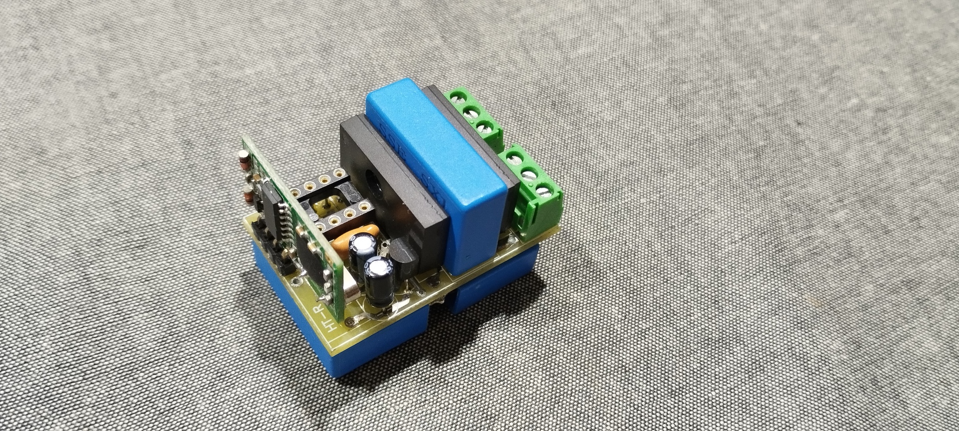

(#) bitmixer hozzászólása Dec 31, 2024 /
Somfy motoros redőny kérdések
14 évvel ezelőtt én is szereltettem 2*2 vezetékes Somfy motoros redőnyt, és magam gyártottam hozzájuk PIC alapú rádiós távbizgetőt. A képen látható modul 1 redőnyt tud kezelni, de a rádióvevője és a tápja ki tud szolgálni egy másikat is, így dolgoznak párban azóta. Ami nem látszik, azok a kívül, csokira szerelt varisztorok (P250L20, talán épp a Hestore-ból). Mostanában az egyik redőny rendetlenkedik, kinyírta a hozzá tartozó SSR-t. Csere után mégsem jó, ezért gondolkodom azon, mi lehet a gond. De ettől függetlenül is szeretnék kérdezni pár dolgot, mert úgy látom, vannak itt fórumtársak, akik ott vannak a szeren.
1. A motoros redőnyökben mennyire gyakori a segédfázis kondenzátorok tönkremenetele / degradációja? Egyáltalán milyen értékűek szoktak lenni, és mennyire speciálisak? Nagyon nyűgös cserélni, ha kell?
2. Vezetékes motorok (pl. Royaltech K10/17) cseréje gyári távvezérelhetőkre mennyire strapás dolog? Feltétlenül kellenek hozzá a szerelők?
3. Kapható-e még valahol a régi típusú Somfy Inis Uno/Duo redőnykapcsoló, vagy valakinél akadna(k)-e bontott darab(ok)? 2 évvel ezelőtt (újabb 5 redőny telepítése kapcsán) végigtúrtam a netet, de nem találtam, ezért meg kellett alkudnom a nem reteszelődő új Inis Uno-kkal. Az egész család utálja, hogy ott kell szobrozni mellettük, amíg le/fel ér a redőny...
