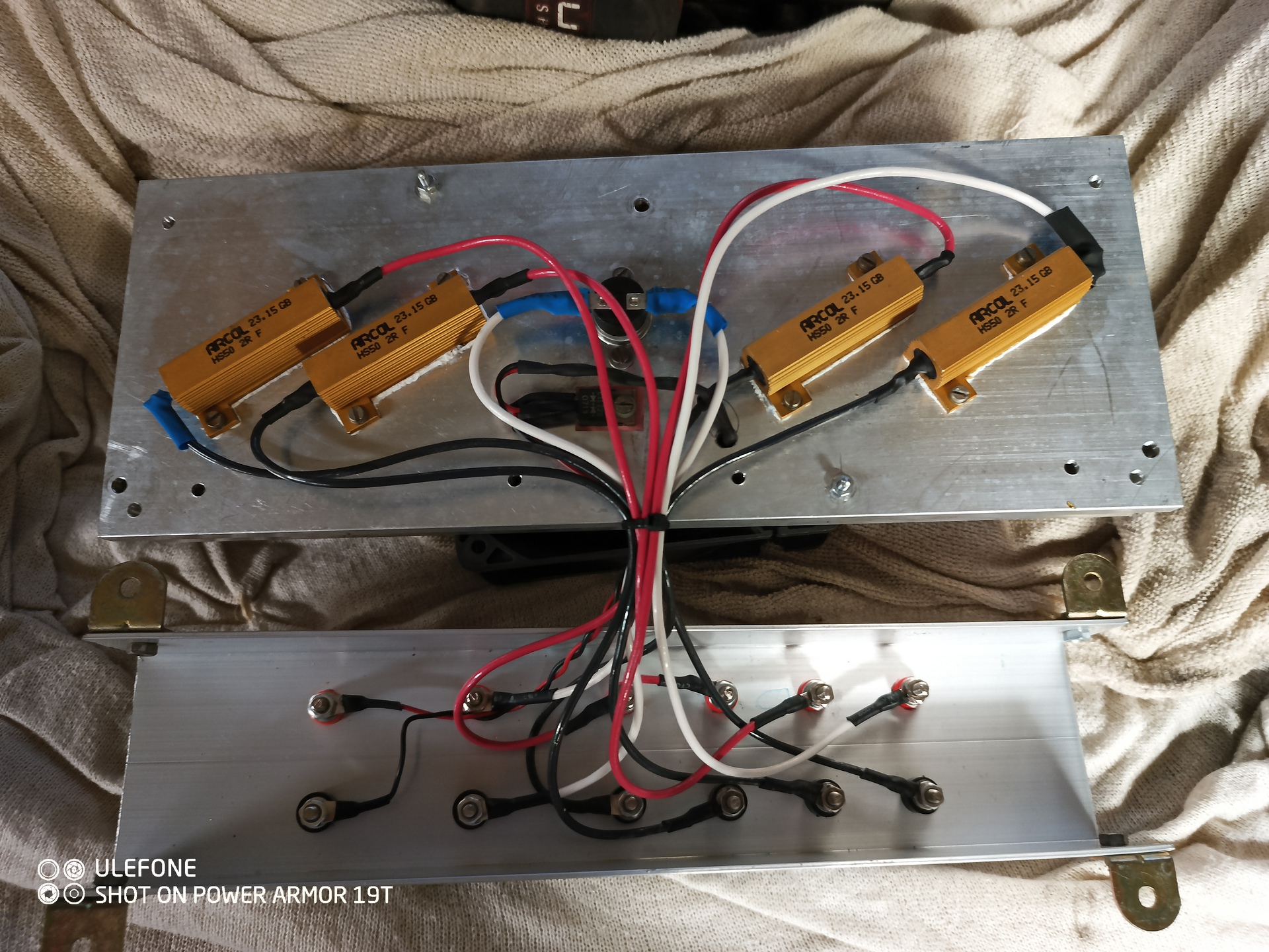

Elkészültem egy műterheléssel. 4*2ohm 50W ellenállás van benne, minden ellenállás kivezetve banán aljzatra, kapott egy bimetálos hőkapcsolót, ez is kivezetve, így szabadon variálható minden. A hőfok időközben változott 95 fokra, csak addigra már elkészült a feliratozás. Kapott egy 12V 1,4A-es ventilátort is, rendesen visszahűti a bordát. Teszteltem 100W DC-vel egy ellenállást, az ellenállás külső háza 70 fokra melegedett, a borda 50 fokos volt.
Hogyan rögzítetted a vezetékeket az ellenállásokhoz?
Nálam előfordult, hogy olyan meleg volt a lába, amikor már leolvadt róla a forrasztás (itt említem).
Forraszrással van rögzítve, én is tartottam tőle, ezért teszteltem dc feszültséggel, kétszeres teljesítménnyel, így adódott 70fok az ellenállás nem hűtött oldalán, igaz magát a lábat nem mértem, de csak nem éri el a 200 fokot, illetve ennek a feladata erősítő tesztelés lesz, így ekkora teljesítményt nem kell eldisszipálni. Persze nem több száz W-ra lett tervezve.

Nálam egyáltalán nem volt borda, és a névleges 100W-os ellenállásokra kb. ennek csak az 1/3-a jutott. Ebben a felállásban konkrétan leolvadt a bekötő vezeték az ellenállás lábáról (az én ellenállásaim 8R/100W-os értékűek voltak).
Extrém körülmények között ez is biztos kiolvasztja magát, de elég durván fújja a venti, plusz ezért került bele a hőkapcsoló, ezt ugyan nem teszteltem, hogy mire a borda felmelegszik 95 fokra, és lekapcsol a bimetál hány fokra melegszik az ellenállás lába, de holnap kipróbálom, van itthon 75 fokos hőkapcsolóm is, maximum kicserélem.
Forrasztás helyett sorkapocs nem játszik? Nem az olvadós műanyagra gondolok, vagy csak ház nélkül... Ha meg még mindig meleg, a másik oldalra is bordát rászorítani
A hozzászólás módosítva: Júl 23, 2023
Köszönöm az építő jellegű kritikát, jövő hét végén átalakítom, ha még valakinek lenne ötlete, folytassuk a topicjában
Köszönöm
Az a hűtőborda felületre sokkal nagyobb, mint az ellenállások felülete. Szerintem ha megy a ventillátor, akkor még max. teljesítmény mellet sem fog felmelegedni annyira, hogy a forrasztás kiolvadjon. Szóval emiatt szerintem nem kell aggódnod.
Jobban belegondolva nem nagy anyagi ráfordítással sokkal terhelhetőbbé is tehetem, így alkalmas lesz nagyobb teljesítményű erősítők tesztelésére is. Egy hét múlva jelentkezek új képekkel.
Hasonló ellenállásokat M2-es csavarral, illetve a bekötő vezetéken ehhez illeszkedő szemes saruval láttam bekötve. Van amelyikben még nagyobb is a furat átmérője. A hozzászólás módosítva: Júl 23, 2023
Forrópontokon (PL: fütöszál, pákacsatlakozás, stb) szigeteletlen érvéghüvelyt szoktak használni az alkatrész és a kábel rögzitésére (de ha a forrasztás nem olvad meg még az is jó lehet)

Elkészült a műterhelés 2.0 verziója, próbáltam minden tanácsot megfogadni. Hőálló szilikon kábeleket kapott, csavaros kötéssel lett megoldva az ellenállásokra csatlakozás. Két oldalról hűti már hűtőborda, két ventilátorral. Dc120W-tal fűtve egy ellenállást 67 fokra melegszik fel. Kapott még az alja 4 gumilábat, nekem sokkal jobban tetszik, mint az első verzió. A hozzászólás módosítva: Júl 30, 2023
