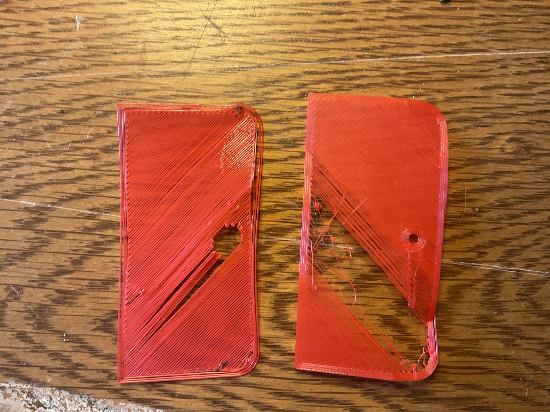

(#) Massawa válasza KBal76 hozzászólására (») Aug 31, 2023 /
Itt is eleve vékony a fal, csupán 1mm, de a másik alkatrészen is annyi volt és a másik alkatrész 3 mm vastag, illetve a fal 29 mm magas, és azt majdnem végignyomtatta, ha meg nem állitom menet közben.
(#) deebo válasza Massawa hozzászólására (») Aug 31, 2023 /
Érdekes lenne látni, hogy az asztalon hogy néz ez ki. Lehet, hogy hosszú út után egyszerűen nem indul el rendesen az anyag.
(#) Massawa válasza deebo hozzászólására (») Aug 31, 2023 /
Teljesen normálisan megrajzolja az tárgyak határvonalát és elkezdi kitölteni az elsö alkatrész elsö rétegét, majd a másik alkatrészt is szépen kitölti a harmadikat is elkezdi de egyszercsak abbahagyja az anyag nyomását ( fokozatosan ) de a fej megy tovább. Amikor elkészül visszamegy az elsö alkatrészre és tölti a második réteget. ( ez már kb 0,4 vastag) amikor befejezi szépen körbe rajzolja és megy a következöre. Az utolson is elkezdi ( természetesen most más irányba és egyszercsak abbahagyja az adagolást, de fej szépen befejezi a futást, körberajzolja és megy vissza az elsöre.
Tegnap az utolso alkatrész csak egy kb 16x35 mm téglalap vastagabb kerettel. Az elsö kitöltö réteget kb 70% rajzolta meg de ugy, hogy az egyik sarok felé csak minden második harmadik futásnál adta az anyagot, a következö rétegnél ugyszintén, de most más szögben, igy a végeredmény egy finom, de áttetszö hálo lett. A keretet viszont szépen megrajzolta teljes magasságban (1,6 mm ) a többi alkatrész hibátlan lett.

(#) asch válasza Massawa hozzászólására (») Aug 31, 2023 /
Én arra tippelnék, hogy mechanikai probléma: amikor abba sarokba ér, akkor megszorul például az adagoló csőben az anyag, vagy valami ilyesmi. Mondok még jobbat: a fejbe vezető áram vezeték megtörik és kihagy a melegítés egy kicsit, vagy lemarad 1-2 lépés az adagoló motoron.

(#) Massawa válasza asch hozzászólására (») Aug 31, 2023 /
Az adagolo motor a gép àllo részén van.
A késöbb egyedien kinyomtatott allkatrész ugyanott tökéketesen elkészült, azaz kizárt, hogy mechanikus vagy elektromos probléma legyen.rRáadásul tegnak aránylag kis alkatrészek voltak, és mind lapos 2-10 mm magasságig, Ma meg joval nagyobbak és majdnem 30 mm volt a legmagasabb.
A hiba kizárolag akkor jelenik meg, ha több alkatrész van egyszerre az asztalon. Sajnos mennyiséget nem tudok mondani, mert nem okvetlenül a darabszámtól függ. Tegnap vagy hat egyedi darab volt és csak egyet nyomott rosszul. Ma 3 és szintén csak egyet nyomtott rosszul.

(#) Massawa válasza Massawa hozzászólására (») Szept 1, 2023 /
Elökotortam a szemétböl a rossz darabokat. Itt làtni, hogyan hagyta abba a szál adagolását, mig a többi alkatrészt szépen kinyomtatta.

(#) deebo válasza bbb hozzászólására (») Szept 1, 2023 /
Pedig éppen úgy néz ki, mintha megcsúszott volna az extruder, vagy részlegesen eldugult volna.
(#) Massawa válasza deebo hozzászólására (») Szept 1, 2023 /
Én is arra gondoltam. Szét is szedtem mindent, kis is pucoltam, söt PLAt is cseréltem az eredeti fekete volt. Nem segitett. Ellenöriztem az asztal magasságát is ( nivelizácio) semmi hibát nem láttam.
Az extruder nyomta volna a szálat, de vissza is huzta mindig. Ez számomra érthetetlen, mert elment alig 5 cm-l messzebb a másik munkadarabra és ott folytatta hibátlanul a nyomtatást. Az extruderben nincs semmi, ami szabályozná az adagolást.

(#) img válasza Massawa hozzászólására (») Szept 1, 2023 /
"Az extruder nyomta volna a szálat, de vissza is huzta mindig."
Mitől húzhatja vissza? Pl. ha a filament tekercs megakad, a fej meg továbbmenne? Egyenletes az adagoló ellátása?
Vagy ha az adagolóban a filamentet vezető görgők valamitől megállnak egy pillanatra? Motor kontakt hiba?
Vagy ha az adagolóban hirtelen lehűl a filament és megszilárdul aztán újra felmelegszik (bár ennek kevés esélyét látom ilyen rövid idő alatt, de ha mondjuk kontakt hibás a fűtése)...

(#) Massawa válasza img hozzászólására (») Szept 1, 2023 /
Mert a nyomtatom mindig igy müködik. Egy kicsit nyom majd visszahuzza a szálat szoval adagolja. Semmi görgö meg kontakthiba nincs, mert szál az adagolobol egyböl a tefloncsöbe megy, onnan meg a fejbe.
