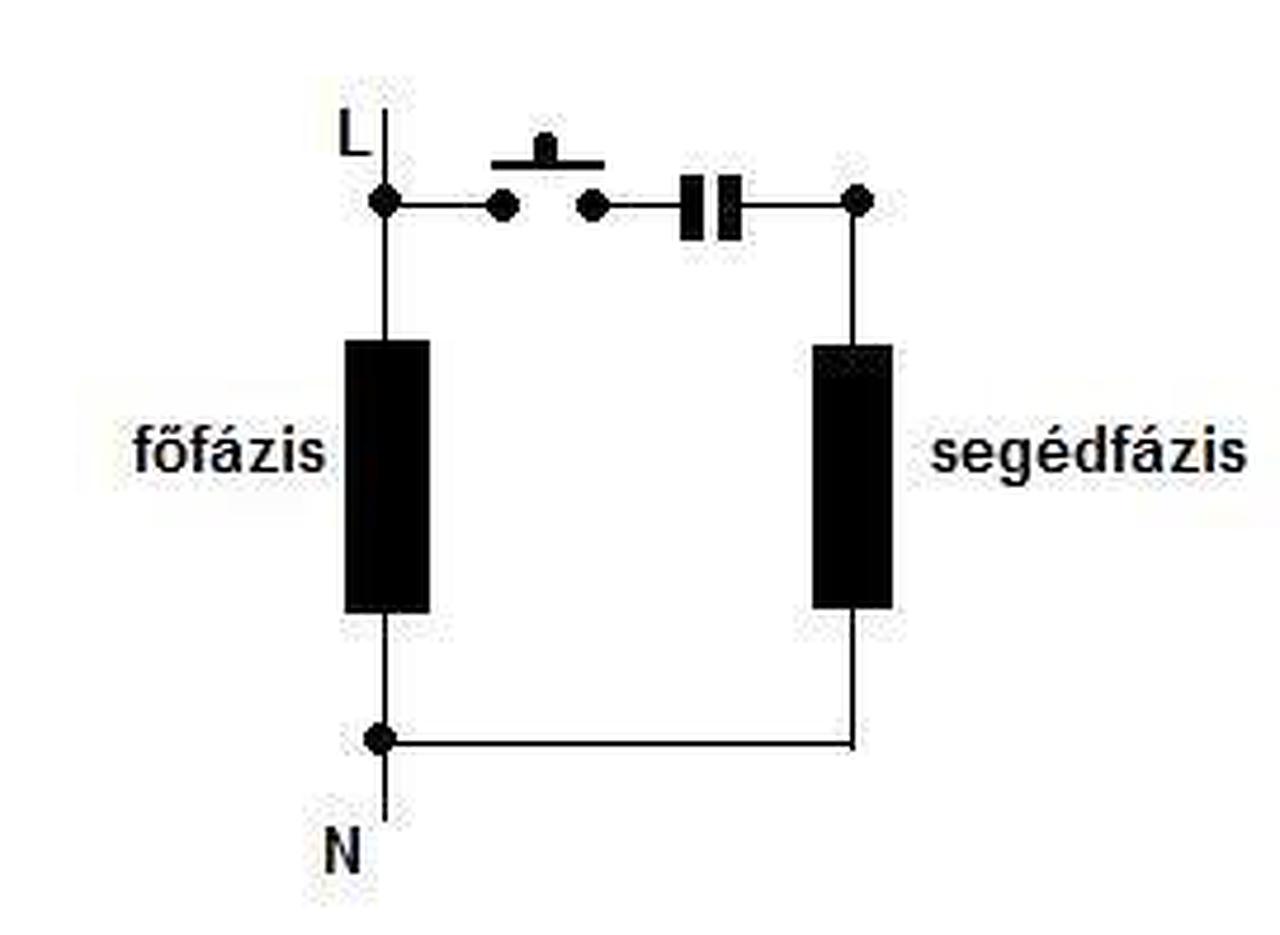

(#) VIM válasza Lunger hozzászólására (») Nov 13, 2023 / 1
Szia! Ez a rajz kell hozzá, hogy be tudd kötni. Szerintem a fekete vezetékes a főfázis de leellenőrizhetnéd egy multiméterrel, hogy a kisebb ellenállású tekercs legyen annak kötve. A kondenzátor értéke az 120µF/280V-os legyen. Nyomógombnak jó lesz egy csengő nyomógombja is.

(#) Alkotó válasza Lunger hozzászólására (») Nov 13, 2023 / 1
Megméred az ellenállásokat, és a kisebb értékű a főfázis (általában fekete), a nagyobb értékű a segédfázis (néhány Ohm nagyságrendre számíts).
A hozzászólás módosítva: Nov 13, 2023
Ellenállás méréssel. Ne nézd meg, kösd be a rajz szerint!
A relé az nem szükséges, csak egy kényelmi eszköz. A nyomógomb ugyanazt a cél szolgálja, csak az nem automatikus.
A nyomógombbal érdemes kipróbálni. Nyomod a gombot -nyomva tartod folyamatosan- és közben feszültséget adsz a motorra (VIM rajza alapján bekötve). Amikor a motor felpörög, akkor elengeded a nyomógombot. Üres motor gyorsan felpörög, egy erősen terhelt sokkal lassabban, és akár olyan mértékű is lehet a terhelés, hogy nem tud felpörögni.

(#) proli007 válasza Lunger hozzászólására (») Nov 13, 2023 / 4
Így egy Mórickával érthető?

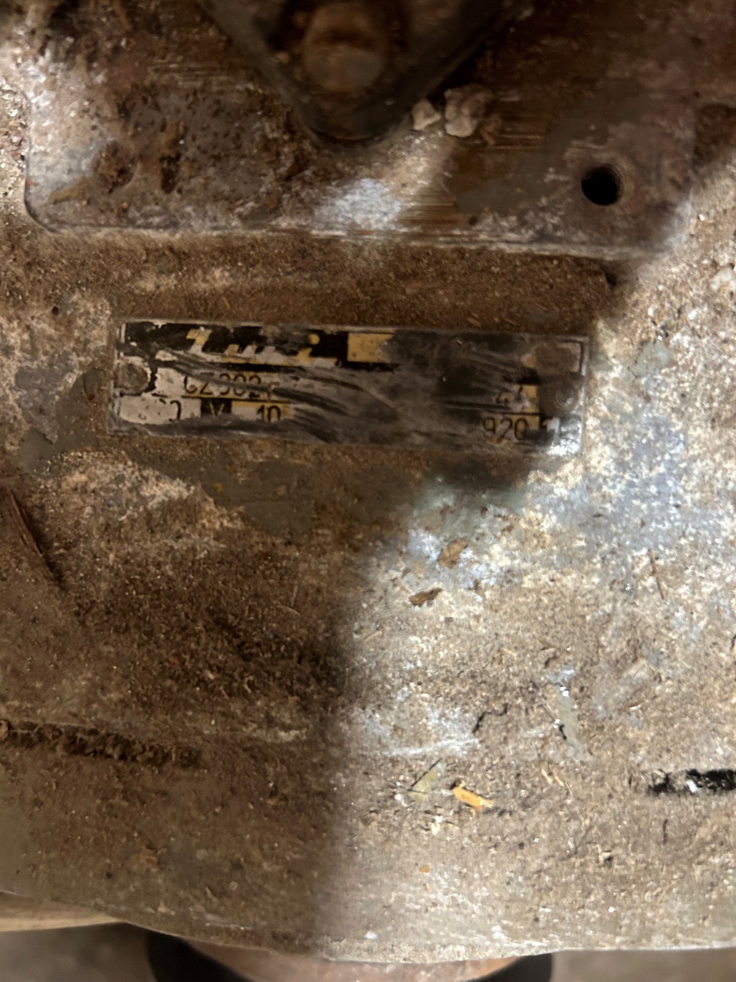

(#) Szema hozzászólása Jan 17, 2024 /
Udv! A kepen szereplo villanymotorrol tudna nekem valaki infot mondani? A kondi elromlott viszont nincs azon se semmi informacio csak annyi hogy Ducati. Erre indito kondi kell vagy allando és hogy mekkora?
Korfureszhez van hasznalva a motor. Köszönöm

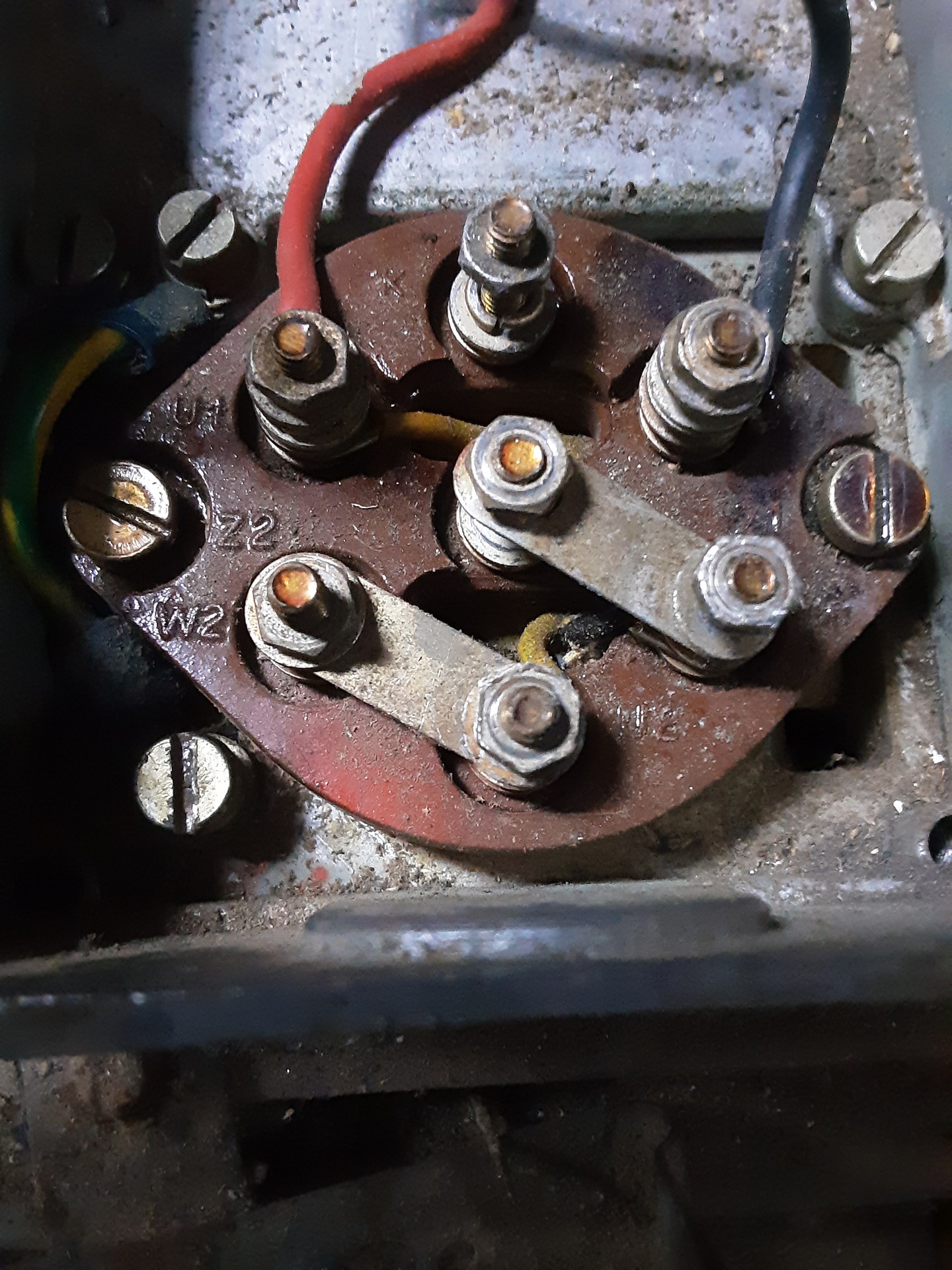

(#) VIM válasza Szema hozzászólására (») Jan 17, 2024 /
Szia! Végig néztem a szervízkönyvet de nem találtam ehhez hasonló számozást a CZ sorozathoz ami 2-re végződne. Jobb lenne ha a tengely átmérőt és annak magasságát adnád meg a talp síkjától mérve (80, 90mm). A kivezetések vezeték színeit is látni kellene és a kapocslécen való elhelyezkedésüket. A kondenzátor az be volt kötve vagy csak lóg szabadon? Esetleg nyomógomb nincs e felszerelve?
(#) Bkrisz válasza VIM hozzászólására (») Jan 19, 2024 /
OZ 90L 2N a "megfelelője" 120µF-os indítókondi kell hozzá.
Típusa asszem: CZ 882 T7c
(#) Szema válasza VIM hozzászólására (») Jan 20, 2024 /
A kondi egyik vezeteke a motorra megy a masik a nyomogombra. A tengely a talptol 90 mm re va. A tengely atmero 30 mm A kepen a K betunel volt rakotve a kondi.

(#) VIM válasza Szema hozzászólására (») Jan 21, 2024 /
„A kondi egyik vezeteke a motorra megy a masik a nyomogombra.”
Eddig jó és a nyomógomb másik oldala az a "K"-val jelölt helyen volt?
„A kepen a K betunel volt rakotve a kondi.”
A lényeg, hogy a nyomógombra megy a fázis és a nyomógombon keresztül kap a kondenzátor töltést és annak a másik kivezetése megy a "K"-val jelölt helyre (sorba kötve a nomógombot a kondenzátorral és így kap "L"-t és a "K"-ra a másik végét).
