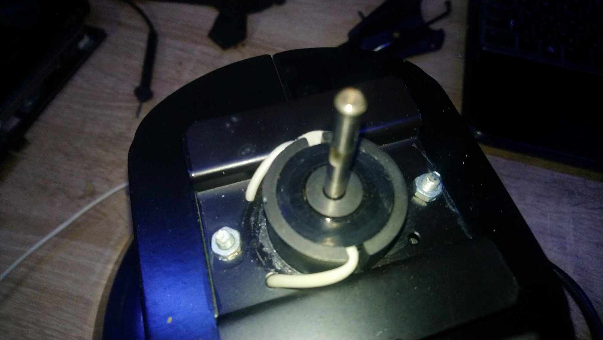

Milyen csatlakozás, hány érintkezője van? A panel túloldalán mi van?

4 eres nincs panel nem tudom mi van mögötte ez kilóg a motorból ami forgatja a ledeket
Valószínűleg a PIC-et lehet vele programozni, a megfelelő lábain keresztül: meg kellene mérned, hogy melyik hova megy.
PIC12C509A kontroller van benne, csak egyszer írható.
Ja tényleg: ezt elfelejtettem, hogy csak egyszer írható. Akkor kizárásos alapon az EPROM lesz a hunyó.
egy a baj nem lehet szétszedni, a fejben van ami forog ott van egy eprom 24xx ez a két vezeték van amit látsz a képen induktivan megy át a cucc
A pic mellett ott van a 24LC128 EEprom. A két induktív csatolás az csak tápfeszültség lesz.
Nem hinném, hogy az adatforgalomban induktív átvitel van. De sokat nem érsz vele, mert kell valami PC program is amivel a programot megírod rá és generálja a HEX fájlt. Hasra ütésre az nem fog menni. A hozzászólás módosítva: Szept 27, 2023
Nem lehet hogy csak fix dolgot tud kijelezni? Pl óra, hőmérséklet... Infra vevő nincs rajta esetleg (vagy a helye, valaki már lebarkácsolta ), és távrecsegővel piszkálható?
Régi motorossal értek egyet. Esetleg ki lehetne olvasni az EPROM tartalmát (az olvasó - író Aliexpressről pár ezer Ft), hátha az ad valami ötletet.
Ha a 12F509A MCLR lába bemenetnek van használva, akkor csak akkor olvasható ki az EEprom, ha miután kiforrasztottuk a helyéről. Ha a MCLR megtartotta a funkcióját, alacsony szintre kényszerítve a PIC minden GPIO lába nagyimpenadnciás lesz, ami lehetővé teszi az EEprom kiolvasását. A 24LC128 PICkit2 -vel is olvasható, írható. A PIC12C509A helyett PIC12F509 használható lenne, ha kiolvasható a program az eredetiből.
Ez az induktív kapcsolat van csak a kilogó 4eres kábel meg a fenti panel közt, most egy boldog születésnapot ír ki, de valahogy biztos lehet azzal a kábellel mert nem kellene mindig szétszedni van rajta egy polikarbonát gömb azt elég körülményes leszedni minden programozásnál arra kell megoldás amit eleve kitaláltak azért raktam ide hátha valaki ismeri nem hiszem hogy csak 1db van mivel magyar cucc
A működéshez két dolgot kell megoldani az állórész és a forgó rész között.
Át kell vinni a tápfeszültséget. Jelen esetben ezt a fazék vasra készült tekercs induktívan viszi át. Kell egy helyzetérzékelő. Ebből a jelből tudja a forgó rész, hogy mennyi a forgási idő, ehhez szinkronizálja a kijelzést, ezért lesz álló képe. Az a 4 lábú eszköz nem egy Hall vagy egy infravörös érzékelő?
