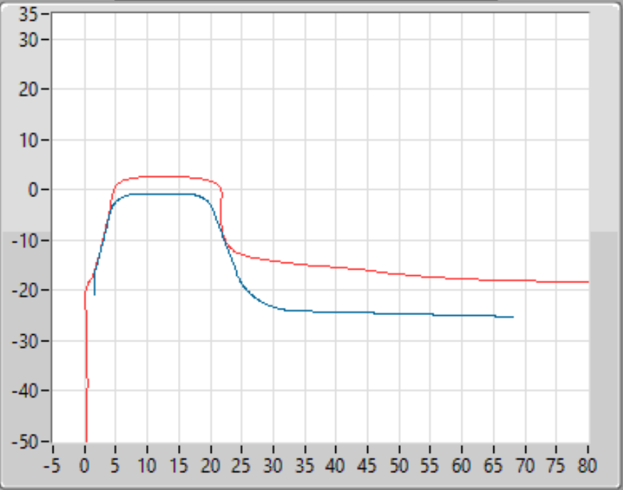

(#) Massawa válasza somitomi hozzászólására (») Szept 27, 2023 /
Diákkoromban még biztos nem az volt. De lehet, hogy már az is kupos egy kicsit, de messze nem annyira mint a vasuti kerék, és nem is ugyanaz az oka.
És nem egyenesben csikorog a villamos, hanem a kanyarban (ivben) mert akkor ér egyszerre a kerék a sinhez 2 ponton (futofelület meg a karima) amik nem egyforma sugaru körök, azaz az egyiknek csusznia kell ami a nyikorgást okozza.
Itt egy kép egy villamos aktuális kerekéröl ( piros vonal) meg a szabványos profil ( kék).

(#) somitomi válasza Massawa hozzászólására (») Szept 27, 2023 /
Persze, de pont azért nem csikorog egyenesben, mert olyankor a kúposság miatt szépen középen fut. Ha hengeres kereke lenne, egyenesben is a sínfejhez érő nyomkarima vezetné meg és akkor is fel-felcsikordulna, amikor eltér az egyenes iránytól.

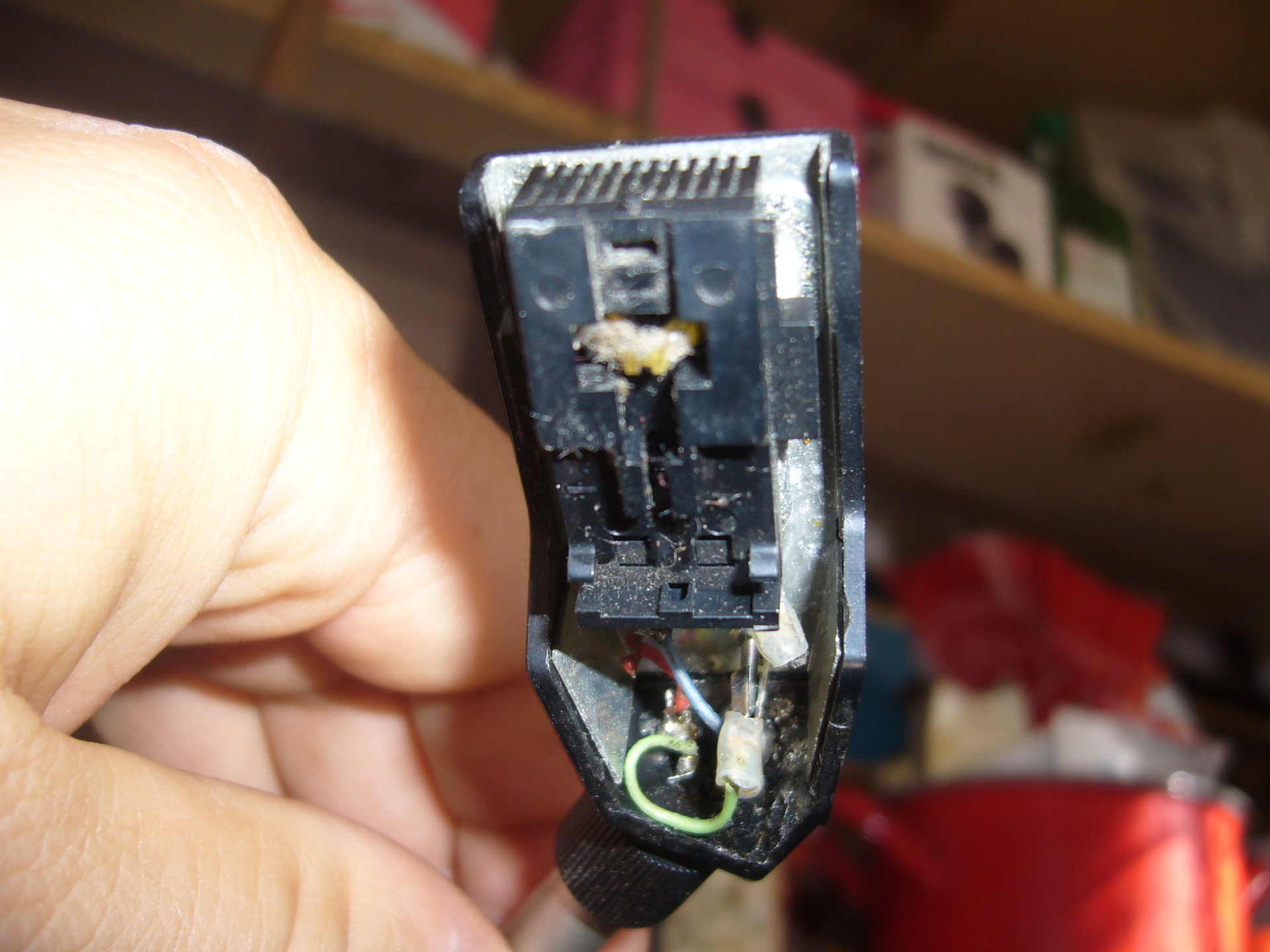

(#) nagym6 válasza küzmös Gergely hozzászólására (») Okt 7, 2023 /
Én úgy látom, ebbe csak a tű kell, nincs berhelve. Kerámia hangszedő. Mintha a Tesla VK4302 típus lenne a hangszedő, ha jól emlékszem kihúzható előre vízszintes irányban, tetején a típusfelirat. Ehhez kell tű, belerakható.

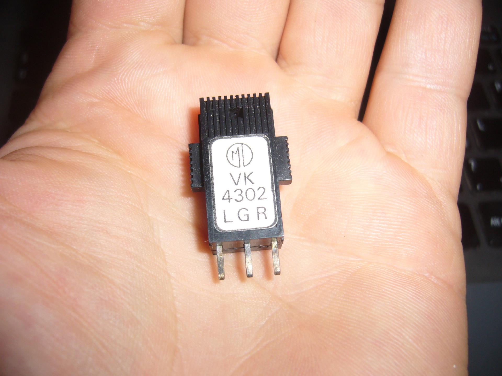

(#) küzmös Gergely válasza nagym6 hozzászólására (») Okt 7, 2023 /
Igen, VK 4302 van benne, akkor ez még jó lehet? Sajnos valaki már berhelte, mert a 3 vezetékből már csak egyiken van saru, a másik kettő el van nyírva, forrasztva.. szóval valaki vacakolt vele, lehet az aki kiherélte anno.
Neten keresve a VK4302 típusra más kinézetű fej és tű jön be, mint amit fényképeztél. Jól meg kell nézni ha veszel, ebbe tűt, " T " alakú a tű szára, azaz a végén keresztbe van még egy tartószár, ami bepattan a fej erre kiképzett nyílásába. Vagy komplett fej tűvel együtt esetleg passzol, de neten azonos típusszám mellet -furcsa- két féle fej és tű van. Komplett fej 22000Ft., nem éri meg, ez a kristályhangszedő szántja a lemezt.
Igen, az ára az.. khm.. izé.. Gondolom még csak véletlenül sem pótolható valami tucat szabványos dologgal.
Nem tudok tucat szabványosról. Nagy valószínűséggel más típus (kristályhangszedő) is jó lehet bele elektromos szempontból, de fizikailag meg kell oldani a beszerelést más alak, méretek.
Dinamikus fejjel működő komplett lemezjátszók használtan már majdnem annyiért vannak, mint a kristályfej. Erősítő kell hozzájuk.

(#) uniman válasza küzmös Gergely hozzászólására (») Okt 8, 2023 / 2
Ezt láttad?: Bővebben: Link
(#) küzmös Gergely válasza uniman hozzászólására (») Okt 8, 2023 /
Hűha! Köszöntem szépen, holnap már küldik is a komplett "tüskés" fejet, kihúz, bedug, s remélhetőleg örül.
A hozzászólás módosítva: Okt 8, 2023
(#) nagym6 válasza küzmös Gergely hozzászólására (») Okt 8, 2023 / 1
A tűt nézd meg mikroszkóppal vagy erős nagyítóval. Nem tudjuk eladója hogy bánt vele, így kiszerelve esetleg kaphatott koppintást is, törhet élesre.

(#) Tomi94 válasza küzmös Gergely hozzászólására (») Okt 11, 2023 / 1
Amint már fentebb írták, piezoelektromos hangszedő van benne, és a fotó alapján, akár valóban elég lehet a tű is bele. Vagy egy bontott típusazonos hangszedő ép tűvel.
Mindazonáltal, nem merném biztosra mondani, hogy egy tűcsere után működni fog (én cseretűt nem is rendelnék az amúgy ismeretlen állapotú fejhez, komplett hangszedőt meg az ára miatt nem). Sajnos a piezo elvű hangszedők közül a klasszikus kristályhangszedők idővel a levegő páratartalmától is tönkremennek, 40+ évesen gyakorlatilag alig van rá esély, hogy még tökéletes legyen egy ilyen. Maximum légmentes csomagolásban, eddig érintetlenül. A kerámia (elvileg a VK4302 már ilyen) ebből a szempontból jobb, de ha odaverődött bármihez, törni ugyanúgy tud a piezoelektromos lapka benne. Általános hátrányaik pedig a szűkebb átviteli sáv, nagyobb torzítás és a magasabb nyomóerő-igény, ami miatt hamarabb kopnak a velük játszott lemezek. Előnye gyakorlatilag csak annyi (volt a maga idejében), hogy olcsóbb és meg lehet spórolni vele egy erősítőfokozatot, nem kell a kb. 40 dB erősítésű phono-előfokozat is.
Összességében ha nem akarsz nagyobb ráköltést bekockáztatni bizonytalan eredménnyel, akkor inkább javasolnám a barkácsolást, mint a gyári hangszedőre költést. Kerámia fejet ma is lehet kapni, de kérdéses minőséggel és tű-élettartammal. Ha a tűnyomás levehető úgy 1.5-2 g értékre, és van lehetőség két furatot készíteni a hangkar végén levő tartóra, előbb vágnék bele egy legolcsóbb mágneses hangszedő + egy ma már egy műveleti erősítőből megépíthető előfokozat beépítésének. De persze neked, ill. a tulajdonosnak kell eldönteni, mit szeretnétek vele kezdeni. Ha nem jóbaráti alapon csinálod, hanem órabérben, egy ilyen egyedi átépítés költsége simán meghaladja azt, hogy vesz egy ép mágneses hangszedős lemezjátszót, meg egy phono-előfokot és ráköti mindezt a Tesla magnóbemenetére.
