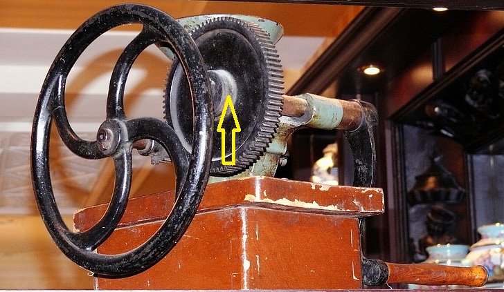

(#) Gafly hozzászólása Okt 28, 2023 /
Fórumtársi vitában felmerül kérdésként, hogy miért "S" alakú néhány daráló tekerőkarja, míg mások egyenesek.
Eddig felmerült választási lehetőségek:
- "S" alakú kar sokkal hosszabb, ezért könnyebb tekerni.
- "S" alakú kar sokkal dizájnosabb, jobban mutat.
- "S" alakú kar sokkal nagyobb felületen érintkezik/illeszkedik (90 foknál laposabb szög), és ezért nehezebben törik le a tengelynél.
- "S" alakú karnál még sokkal jobb, ha több karja van, és öntött karika a végén, mert lendkerékként működik.
(#) Alkotó válasza Gafly hozzászólására (») Okt 28, 2023 /
Gyerekkori emlékem, ami pont ide illik. Akkoriban nekem is szöget ütött a fejemben, hogy a lemezjátszók karjai miért ilyen-olyan figurásak, van-e ennek értelme. És ekkor jött a HI-FI magazin, amiben éppen ezt a kérdést feszegették, és talán az lett a végeredmény, hogy azonos tömeg, azonos merevség mellett akár perecalakú is lehet, mert nem számít.
Azt nem tudom ez mennyire hozható párhuzamba a darálókkal de szerintem csak az számít milyen távol van a tekerő fogantyú a hajtott tengelytől.
(#) Bakman válasza Gafly hozzászólására (») Okt 28, 2023 /
A "hosszabb, ezért könnyebb tekerni" nem igaz. A középpontot és a fogantyút összekötő egyenes adja az erőkart.
Dizájnosabb: igaz.
Nagyobb felület: passz, pár kép alapján inkább hamis állítás, mert a csatlakozásnál már merőleges a tengelyre.
Több kar, karikával, lendkerék: igaz, csak ekkora méretben elhanyagolható.
(#) nagym6 válasza Gafly hozzászólására (») Okt 28, 2023 / 2
Mezőgazdasági gépeknél vannak ékszíjtárcsák amelyek küllői "S" alakúak. Itt az erő átadás nem merőlegesen hat a küllőre a tárcsánál, hanem a tárcsa majdnem tolja a küllőt csatlakozásuknál, majdnem a küllő kezdetének hosszirányába hat az erő (tárcsa hajtja a küllőt). Ott nagy erők vannak, ez is számít.
(#) Rosszmáj válasza Gafly hozzászólására (») Okt 28, 2023 /
- És ha olyan sok karja van, hogy nincs is lik köztük ... így találták fel a tömör ékszíjtárcsát és a lendkereket
A hozzászólás módosítva: Okt 28, 2023
(#) gg630504 válasza Gafly hozzászólására (») Okt 29, 2023 /
"S": bő ingujjnál, mandzsettánál kitúrja. Kevésbé akad be ( gomb ).
Egyébként formatervezés
(#) furko válasza Gafly hozzászólására (») Okt 29, 2023 /
Gépgyártás technológiában nem elterjedt tervezési szempont hogy egy hajtókar "S" alakú legyen.
Valószínűleg sem gazdaságossági, sem erőtani előnye nincs.
Inkább arra gondolnék hogy az "S" alak a forgatás irányát hivatott jelezni. Mellékelt kép
