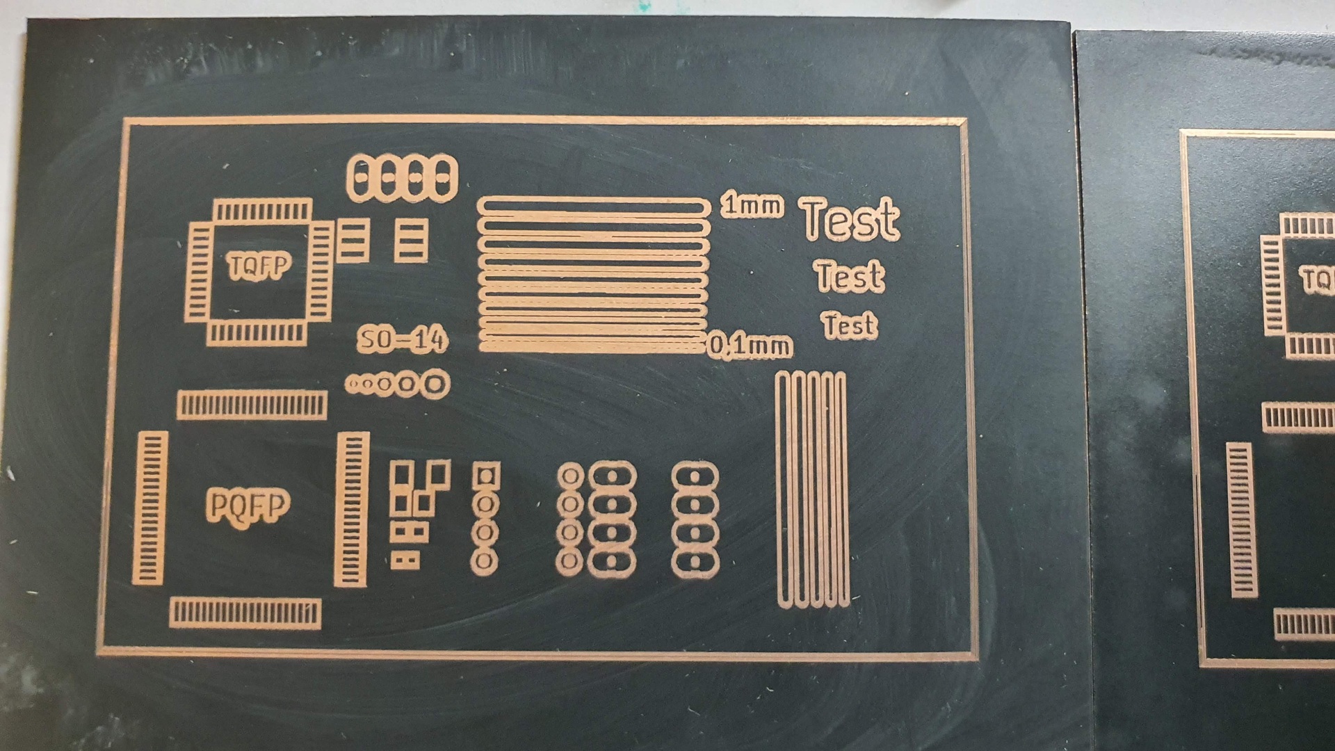

(#) cpt.zoltan.simon hozzászólása Nov 5, 2023 /
Elkezdtem próbálkozni NYÁK készítéssel kicsit másképp.
Alapvetően a film-, P20 + UV részt szeretném átugrani egy lépésbe. Van ehhez egy CNC3018-am, rajta egy lézer. Kék színű egyébként.
Érdekes eredmények születtek. A fekete vezeték 20mil, a tokok egyébként IPC low density-k az Altiumból, wizard-al készítve. A "fedés" snassz fekete festék vékonyan, de ezt ugye égetni kell lefelé annak minden hátrányával a maradó rész határfelületére értve. Az eredmény ilyen méretben számomra kétes. Erősítőt tápegységet simán lehetne csinálni vele, de erre a 27x16.70mm-es panelra ez sok.
És ekkor jött az UV a P20 felől. Rákeresve, igen, létezik CNC-re UV laser. Ráadásul dícsérik mert szebben dolgozik sokkal kevesebb hőhatás mellett. A P20-at még hajlandó lennék visszahozni és így az előhívást is, ám pont azért használnék CNC-t hogy ne kelljen fóliát nyomtatni, meg pozícionálni stb.
Kérdés: Van -e itt valaki aki NYÁK-on, Pozitv20-on használt már UV lasert? Keresem sok helyen, de nem találom hogy a Pozitív20 lakk pontosan milyen UV hullámtartományra érzékeny leginkább. Mert akkor ahhoz venném az UV laser fejet.
Van bárkinek bármi (rész)tapasztalata ebben a témában?

Közben tovább próbálkoztam. 15W-os lézer, 25% power. 4 ismétlés, vízszintesen pásztázva. A régebbiekhez képest határozottan állíthatom, hogy a kissebb power nem eszi meg a "maradó" szomszédot, így az irány jó. Tény, hogy a kondik pl 0603, a sorkapocstól balra meg egy SOT23/5 van. Holnap beviszem a mérőlaborba, és megmérem hogy a 20mil vezetősávok mekkorák maradtak feketének, és hogy a PAD-ek mennyit "olvadtak".
(#) Pethical válasza cpt.zoltan.simon hozzászólására (») Nov 5, 2023 / 4
Ha már van 3018 CNC-d, akkor igazából egy V bittel akár ki is marhatod egy menetben, de a lézer is tud működni. Én mind a kettőt szoktam alkalmzni.
Lézer esetén pár dologra figyelni kell, nekem is van egy 3018 CNC-m, meg egy 100x50-es lézerem NEJE A40640 lézerrel, a CNC-t arra használom, hogy egyből gravírozom vele a panelt, a lézer esetén meg a festékes módszert.
Előkészítés:
Fontos, hogy a NYÁK teljesen tiszta legyen és így legyen lefújva egyenletesen. Én matt fekete festéket használok ehhez, de szinte bármi jó ami nem kék.
Lézer fókusz:
A lézer legyen a lehető legjobban fókuszálva. Ha nincs fókuszban, akkor bukó lesz a dolog.
DPI és lézer pont formája:
Ha ez megvan, akkor utána meg kell ismerni, hogy mekkora területet éget a pont, hogy be tudd állítani a DPI-t. A lézer pötty ritkán szimmetrikus, vagy szélesebb, vagy hosszabb az egyik irányba, azaz már DPI-vel tudsz égetni vízszintesen, mint függőlegesen. (mintha egy téglalap alakú ecsettel festenél, ugye nem mindegy hogy milyen irányban húzod)
Ha széles, akkor jobbra-balra, ha hosszú, akkor előre-hátra érdemes vele gravírozni. Ezt könnyen ki tudod deríteni. Fogsz egy NYÁK lemezt és gravírozol rá vonalakat vízszintesen és függőlegesen is, 0,05, 0,1, 0,2, 0,3, 0,4 mm-es távolságokkal. Ebből fogod látni, hogy melyik legkisebb távolság ami között még látszik a vonal és a vonal mérete is azonos a tervvel.
Ez nagyon fontos, hogy túl magas a DPI, akkor nagyobb területet fog égetni, mint amit akarsz és vékonyak lesznek a vezetősávok vagy akár el is tűnnek, ha kicsit, akkor meg túl kicsit és nem szedi le mindenhonnan a festéket.
A lézer ereje:
Fontos aztán a lézer ereje. Ha túl erősen égetsz, akkor sérülni fog a réz, ha túl gyengén, akkor meg nem jön le a festék. Ezt az eddig kiderített beállításokkal tudod tesztelni értelemszerűen.
Most már megvan a fókusz, a DPI, a gravírozási irány, a lézer ereje és, hogy mi a legvékonyabb vonal amit tudsz gravírozni vízszintesen és függőlegesen.
Mechanika:
A CNC mechaikája az egyik ellenséged a kotyogás miatt. Nagyon fontos, hogy ne legyen kotyogás, mert ez el fogja rontani a rajzot, hiszen itt nagyon pici dolgokról beszélünk. A másik ellenséged a rezgés és a vibráció, ez sem segít. Ezt két dologgal tudod elkerülni, az egyik, hogy lassan gravírozol, a másik, hogy GRBL beállítások között a gyorsulást leveszed alacsony értékre.
Utókezelés:

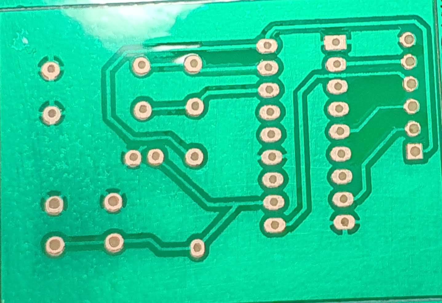

Ok, most megvan minden beállítás, jöhet az éles égetés. Beteszed alá a panel, végigégeted. Kiveszed és azt fogod látni, hogy a réz nem tiszta, marad rajta egy kis "kosz". Fogj egy kis alkoholt és töröld át vele a panelt, az lehozza a "kormot" és mehet a maratóba. Ha nem jön le mindenhonnan, ha szürke marad a réz, akkor vonalak maradtak, kicsi az erő vagy nagy a DPI, ha túl sok jön le, akkor túl kicsi a DPI beállítás.
Két oldalas panel maratása:
Egyszerű, csak kell hozzá egy kis ügyesség. Több módszer is van:
1. Fogsz egy darab fát és rögzíted. Rágravírozod a panel kontúrját, erre ráilleszted a panelt és start. Ha kész megfordítod, ráilleszted a panelt és start.
2. Fúrsz 2-4 lyukat a panelba és a fába, odacsavarozod, első oldal start, ha kész megfordítod, másik oldal start.
Forrasztásgátló lakk:
Ez hasonló, mint a kétoldalas. Maratás után ráteszed a forrasztásgátló lakkot, fóliát, amit akarsz, felkeményíted UV-vel, visszateszed a lézer alá és a forrpontoknál leégeted róla.
Sajnos csak olyan képeket találtam amivel kísérleteztem, de ez is valami.
P20-al még nem próbálkoztam lézer alatt, egyrészt mert más hullámhosszra gerjed, mint az én lézerem, másrészt azért, mert pont el akarom kerülni a vele való bíbelődést, harmadrészt meg szerintem nehéz megóvni a szórt fénytől.
