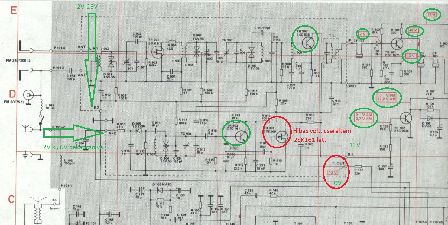

Hozzám került egy Dual CR 1730 rádiós erősítő, a gondja, hogy hangolható, szól is szépen, csak a digitális frekvencia kijelzője nem mutat FM-en, csak fixen 89.35 MHz-et, bárhova állítjuk. AM módban tökéletes a kijelzés is. Csatolok egy képet, amin bejelöltem mit mérek, B2 pont a hangoló poti kimenete, ez jó is. F. out lábon mérné a kijelző a frekvenciát, de itt nincs semmi, sem DC, sem AC jel. A rajzon 12V van írva, amit nem is értek, mindkét oldalról kondenzátorral van csatolva. Amit zölddel jelöltem, azok kiforrasztva, mérve jók. Feszültségek is rendben, kivéve az F out. 30MHz-es szkópom van, tudom, hogy ez ide kevés, de gondolom látnom kellene valamiféle jelet, ha lenne ott valami. Örülnék, ha valaki tudna benne segíteni, nem igazán értek a rádiókhoz, de szükségem lenne iránymutatásra. Köszönöm.
A 12V-os jelzés egyel lejjebb csúszott, mert valójában a B1 ponthoz tartozik. Az a jFET, amit cseréltél biztosan jó oda? Lábhelyesen van beépítve? Ugye ez a FET a lokál oszcillátor buffere a kijelző panel SP8629 frekvenciaosztó IC számára.
Adatlapot összenézve jónak tűnik, bár nem tudom, hogy van-e olyan különleges paraméter, ami elkerülte a figyelmem. Igen, jól lett beültetve. Érdekesség, hogy kiforrasztva a panelt tápot adva neki megjelenik egy fűrészjel, aminek a frekvenciája nem változik hangolásra, de csak 0,2V-os.
Az utolsó mondatot visszavonom, csak zaj volt.
Hogyan tudnám kideríteni, hogy van-e az F. out lábon frekvencia? Rá kellett jöjjek ide édes kevés a szkópom (30MHz), működés közben az IF lábon sem mutat semmit, pedig szól a rádió.
Próbáltam, hogy az F.out lábra tettem egy 1N4148-as diódát, ez elvileg 100MHz-es, meg puffernek tettem rá 47pF kondit, nem akartam nagyobbat, nehogy a kondi töltődése kinyírja a jFET-et, de sajnos csak egy pillanatra felugrik a multiméter pár tized voltra, majd 0V-on áll, az állomáskeresőt letekertem a legalsó frekvencia irányába. Mekkora feszültségnek kellene itt lennie? Gondolnám, mivel a Drain 330ohmmal 11V-on van, a Source meg GND-n, így 11V körüli jelnek kellene lennie, ha működik.

Vedd ki a FET-et és próbáld kicsatolni az oszcillátort a TR903 emitteréből a C923-al. Ha nem fullad le az oszci, akkor mutat valamilyen értéket a frekimérő. Egyébként jártam már úgy, hogy a frekvenciamérő osztó IC-je pusztult el és azért nem volt URH-n normális kijelzés.
A hozzászólás módosítva: Nov 24, 2023
Köszönöm, ezzel is próbálkozok, eddig adtam neki 12MHz-es jelet kívülről (adatlap szerint 10MHz a minimum), a kimenetén nincs semmi, Nekem is ez a gyanús, de halott volt a 2SK168 is, szeretném tudni, hogy a tuner része rendben van a cserélt jFET-tel.
700mV-ot mértem, így valószínűleg működik az F.out kimenet.
Valóban hibás az SP8629 freki osztó, már csak egy ilyet kell szerezni, és valószínűleg működni fog. Köszönöm a segítséget.
