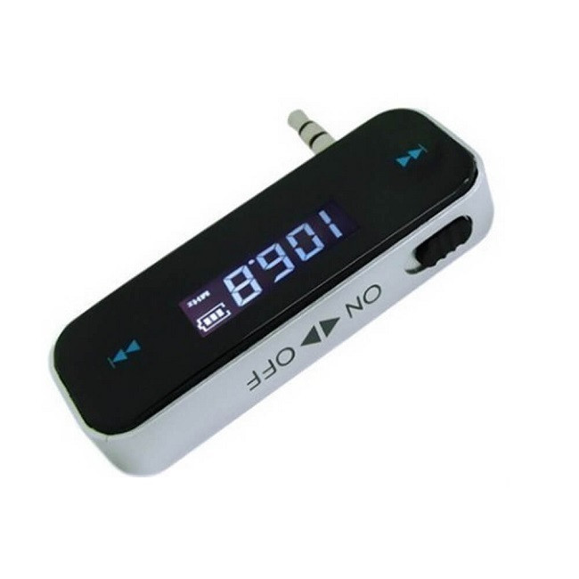

(#) vfd ora válasza gg630504 hozzászólására (») Nov 28, 2023 /
Ezt a FM panelt, hogy tudom vezérelni, hangolni, ha beépíteném a Riga 103-ba?
(#) reloop válasza vfd ora hozzászólására (») Nov 28, 2023 /
Üdv! Az SDA/SCL eleve I2C kommunikációra utal, a termékleírásban is találsz linket a működtetéséhez. Ezt ajánlom.
(#) vfd ora válasza reloop hozzászólására (») Nov 28, 2023 /
Köszi, de ennél egyszerűbb megoldás kellene!
Ebböl az egységből analóg jelet kilehetne nyerni, amit rákötnék a Riga 103-as erősítőjére?
Így megoldódna az áthangolás problémája.
Megfáradt elektronikájú táskarádióba ezt a jelforrást építettem be. Bár nem mindenki osztja a tapasztalatomat, nekem kiváló FM vételem van teleszkóp-antennával, ráadásul egy völgyben ahol az átlagos rádiók sercegnek.
Arra sajnos nincs ötletem hogyan lehetne szépen belefaragni a Rigába.
