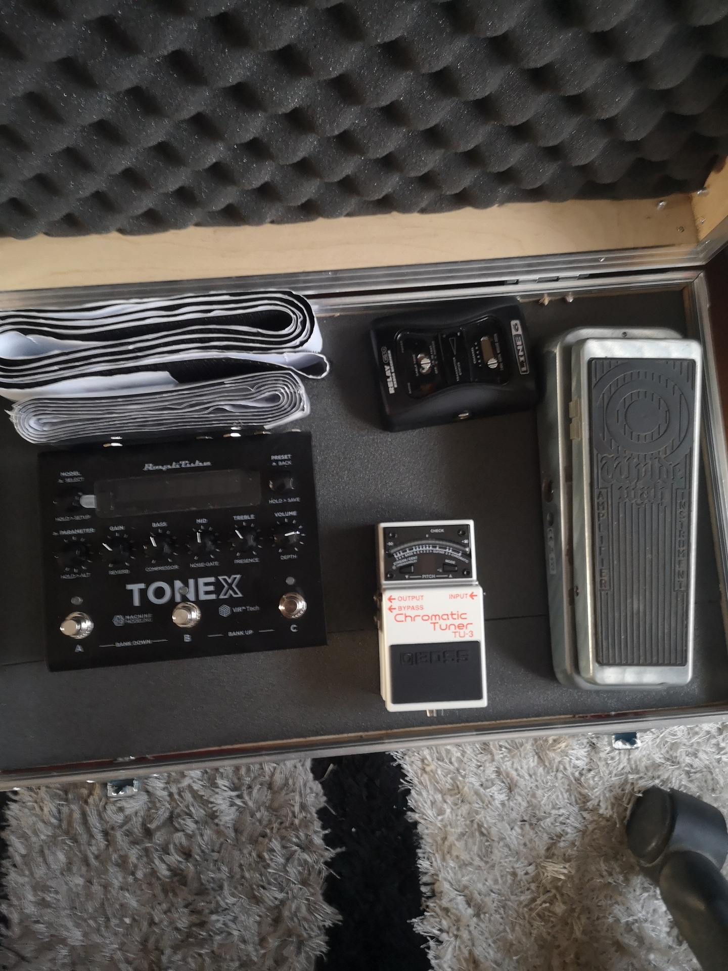

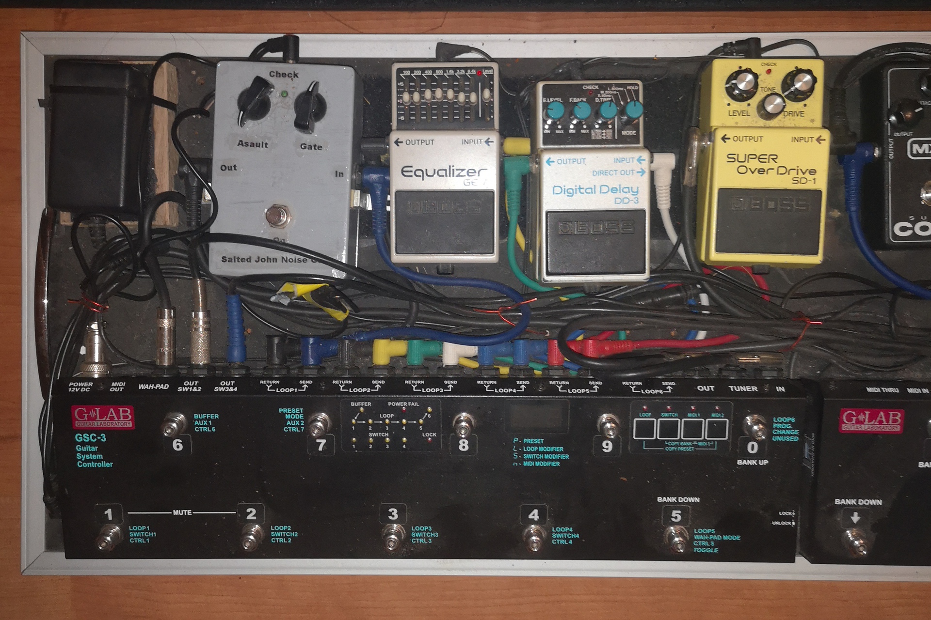

(#) tothbela válasza proli007 hozzászólására (») Nov 26, 2023 / 1
Nem szoktam gyártani pedálokat, csak ha valami egyedi kell. A festetlen alu izé egy csatlakozó box, amiben van két kapcsolható hurok, valamint jack aljzat párok. Csak a fele látszik a képen, mert nem volt lényeges a fotó készítésekor. A jack aljzat párok tehermentesítik az effekteket, hogy egy baleset esetén ne azok sérüljenek. Gyakori ki be dugdosáskor kiszottyosodhatnak az aljzatok.
Másik képen egy csintalan szürke izé még maszek, az személyre szabott zajzár és eq. Kerry King használt Mxr pedálokat, és azt a hangot kellett lelopni. Van még ott egy még nem összekábelezett kis bőrönd. Ez ma reggel jött. Ebben is lesz tehermentesítő jack aljzat csoport, meg maszek tápegység akkus rásegítővel, mert volt hogy pillanatnyi áramszünet miatt visszakapcsoláskor elkapcsol a program. Ez főleg a Boss pedálok elektronikus kapcsolója esetében kellemetlen. Ha nem figyel a gitáros, akkor hiába próbálta le a beállításokat a próbán, nem fog úgy szólni a színpadon.

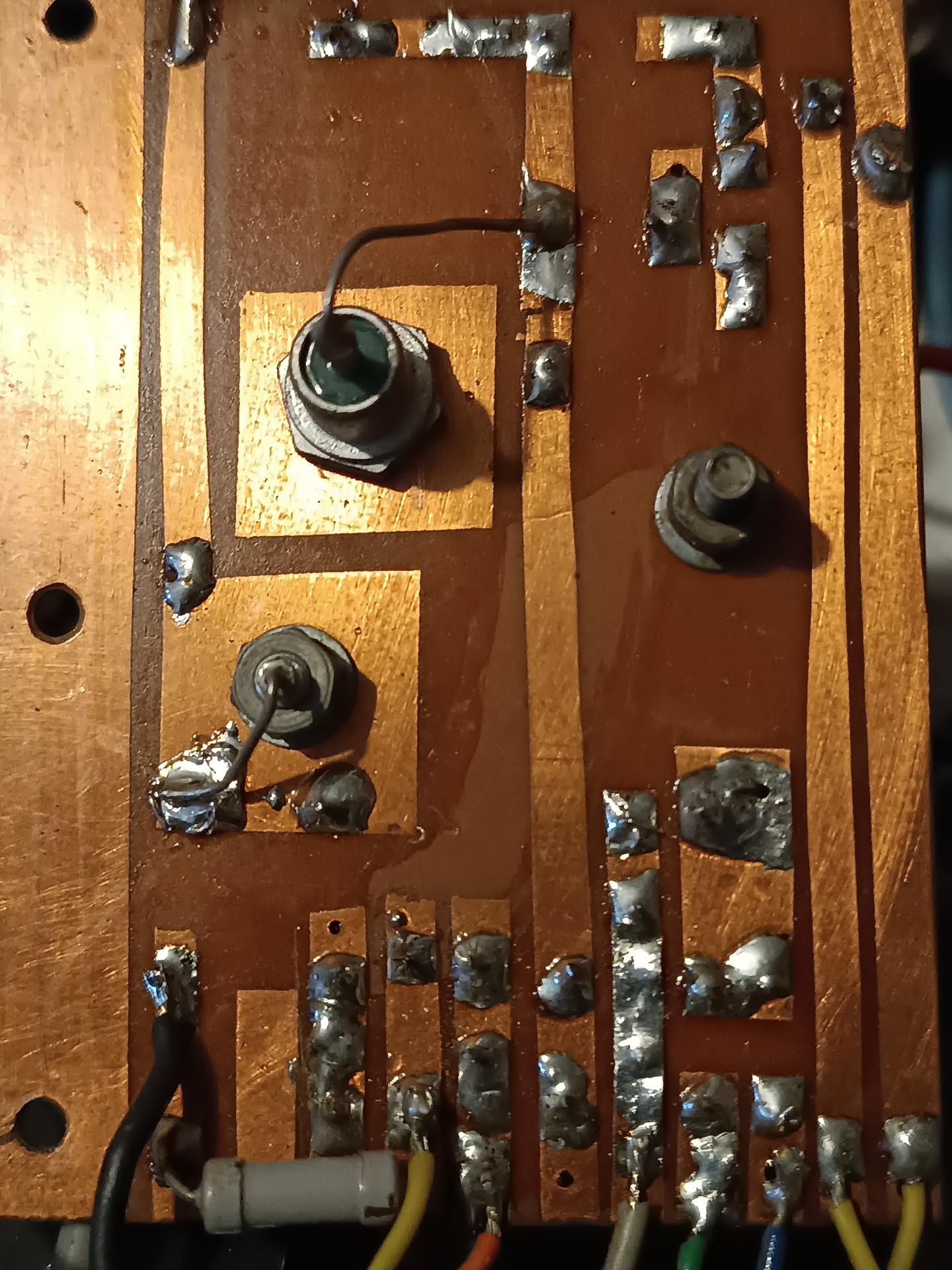

(#) Sanyesz5 hozzászólása Nov 27, 2023 /

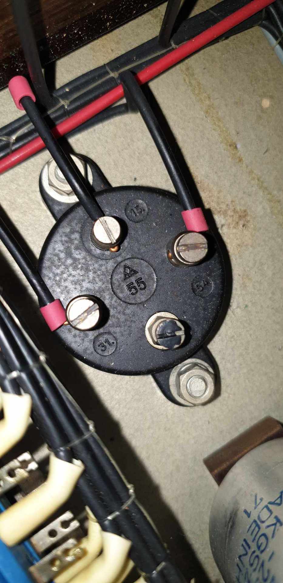

Van valakinek ötlete hogy a képen lévő alkatrész mi lehet? Egy cirka 50 éves technológiában van
(#) uniman válasza Sanyesz5 hozzászólására (») Nov 27, 2023 /
Azokat a számozott jelölésket ismernünk kéne autóvillamosságból...
Az ismert infókat ne titkold el...a "technológiáról"!
(#) granpa válasza bandika hozzászólására (») Nov 27, 2023 /
Annyit találtam, hogy NPN Si 80 V 6 A lk:bce, kapcs. tr.
Valamint más gyártóktól, más számmal: 2SC4511, 3303,4331; 2SD1816, 1499.
A hozzászólás módosítva: Nov 27, 2023
(#) Sanyesz5 válasza Sanyesz5 hozzászólására (») Nov 27, 2023 /
Egy ipari röntgen vezérlője, kb a hetvenes évek, nincs róla rajz, sajna ezzel nem vagyunk beljebb
(#) furko válasza Sanyesz5 hozzászólására (») Nov 27, 2023 /
Autóvillamosság számozás:
15 gyújtás pozitív
31 gépjárműtest
54 féklámpa (irányjelző)
Talán irányjelző ütemadó, bár azokon inkább 49; 49a; szokott lenni.

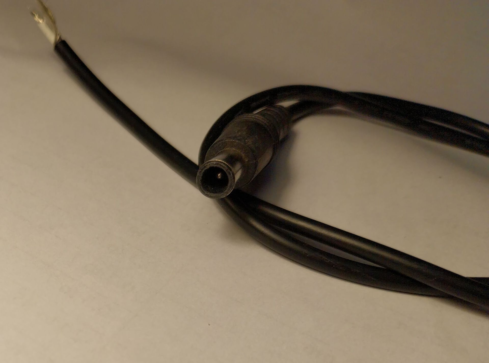

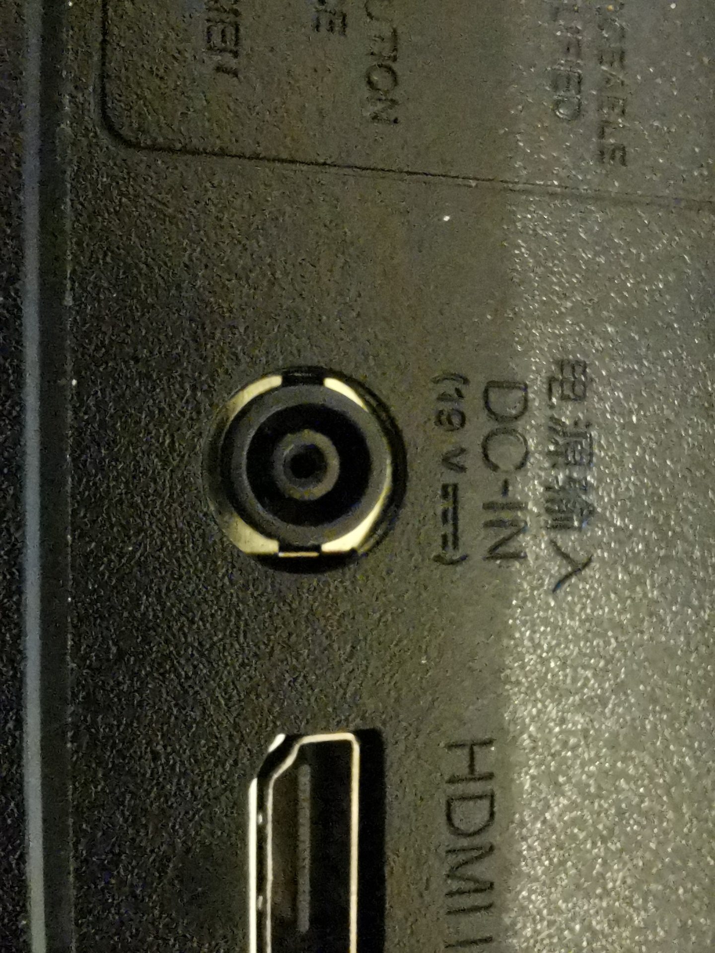

(#) ptibor hozzászólása Nov 28, 2023 /

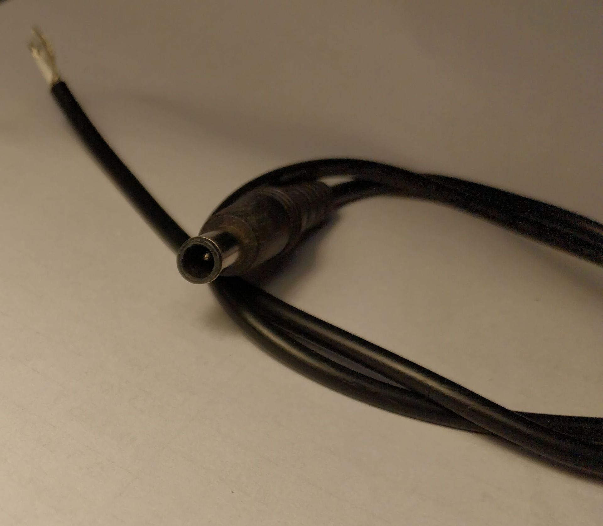

Ismeri valaki ennek az LG 24MB56HQ-B monitornak milyen tápdugó kell?
Az érdekelne hol lehetne ilyet vásárolni és melyek a méretei?
Külső max átmérő kb 6.5mm, a középső aljzatba belemegy egy 1.2mm-es fúró.
Előre is köszönöm.
A hozzászólás módosítva: Nov 28, 2023
(#) kadarist válasza ptibor hozzászólására (») Nov 28, 2023 / 1
Szia! Lehet, hogy ez lesz az.
(#) ptibor válasza kadarist hozzászólására (») Nov 28, 2023 /
Igen.
De hogy találtad meg? Hogy kerestél rá?
Magyarországi boltokban hogy keressek rá?
Így:
6.5mm x 4.4mm DC male Power Connector plug
(#) ptibor válasza ptibor hozzászólására (») Nov 28, 2023 /
Magyarországon találtam 11549 forintért! Mi ez a butaság?
fixo.hu oldalon.
Az Alinál elég jó kereső van, ebben az esetben az "LG monitor cable" keresőkifejezés vezetett nyomra. Segített az is, hogy megadtad az átmérőt. Innen már csak egy lépés volt a konkrét termék megtalálása. Na meg persze ne feledd, hogy ez az ár 5db-ra vonatkozik.
Felteszek egy hirdetést hátha lenne valakinek 1 db eladó nem 11500 forintért.
Ha muszáj akkor szétszedem a monitort és kivezetek egy vezetéket és rakok rá egy 5.5/2.1 mm-es aljzatot.
Köszönöm a gyors segítséget.

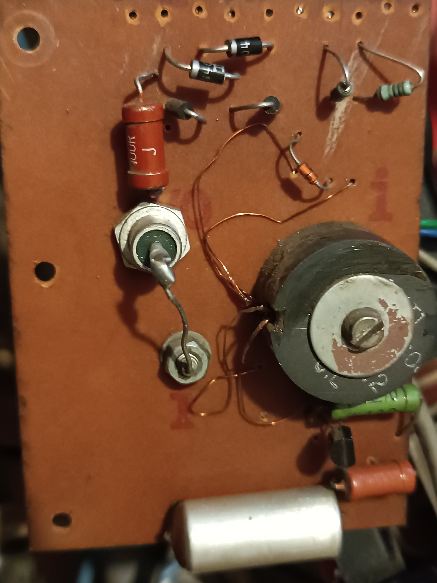

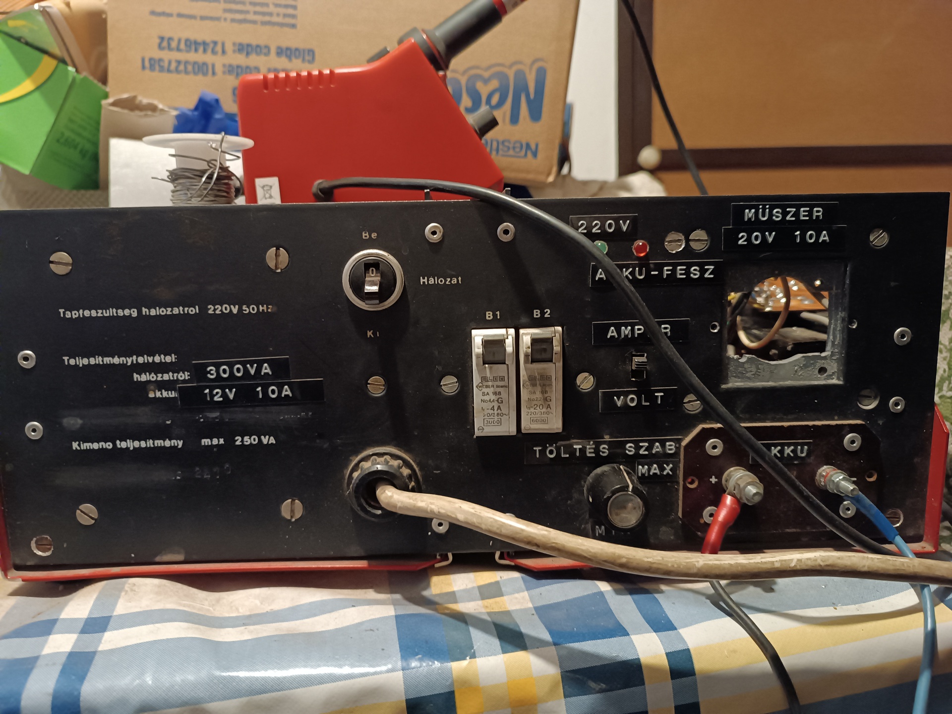

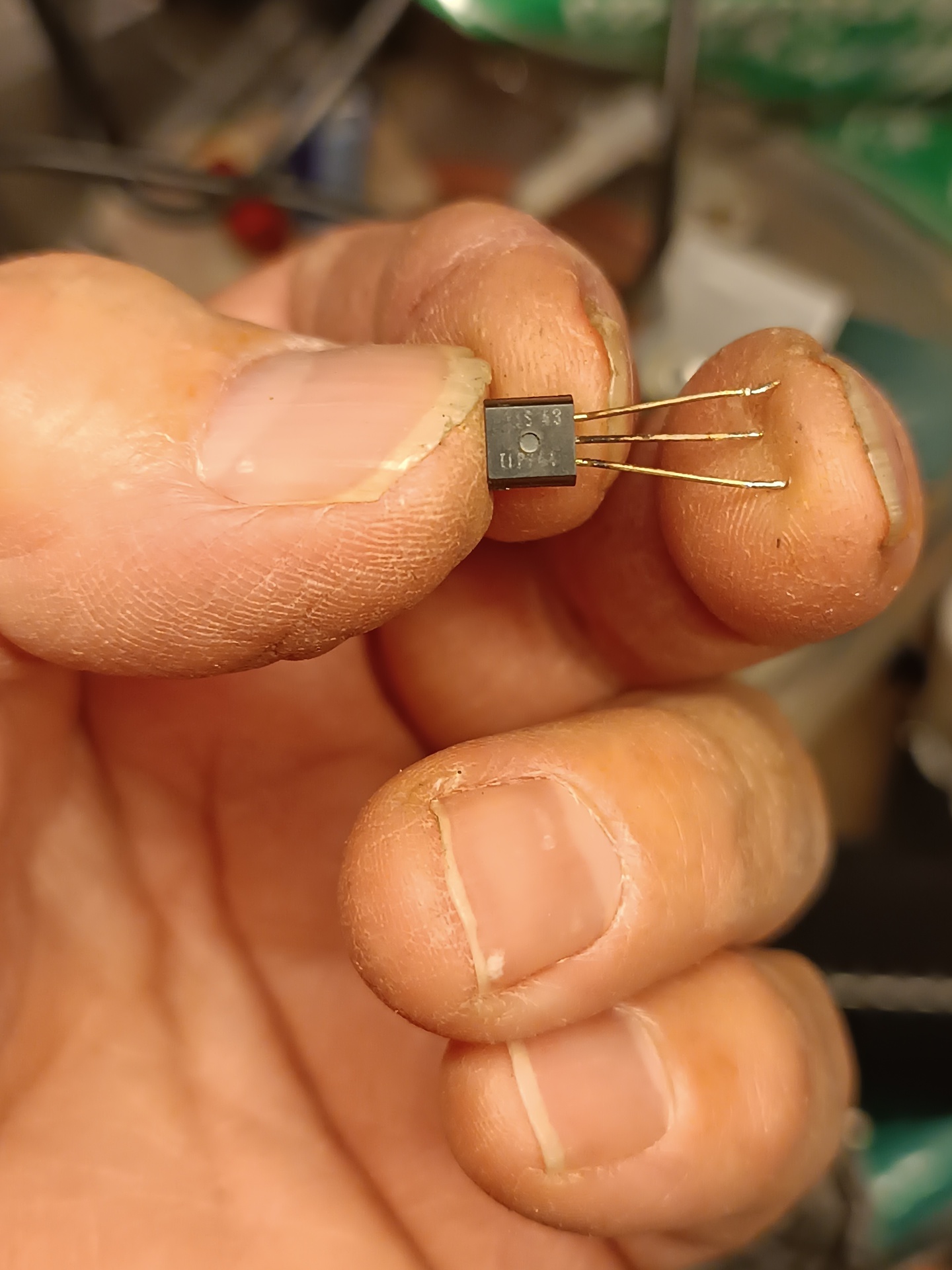

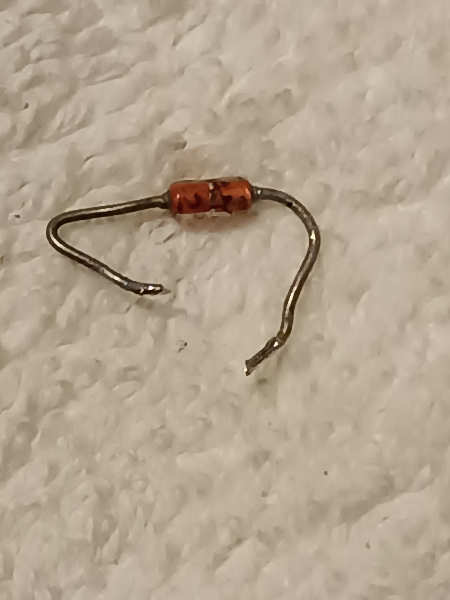

(#) hzsiga hozzászólása Nov 29, 2023 /
Üdv mindenkinek. Egy akkumulátor töltőből való az alkatrész. Nem tudom mi a baja, de mint töltő nem jól működik mert a potméterrel hiába állítombe a töltő feszültséget túl tölt.
(#) Jancsika válasza hzsiga hozzászólására (») Nov 29, 2023 /
Szia,
Ezt az alkatrészt TIS43 ujt tranzisztornak gondolom.

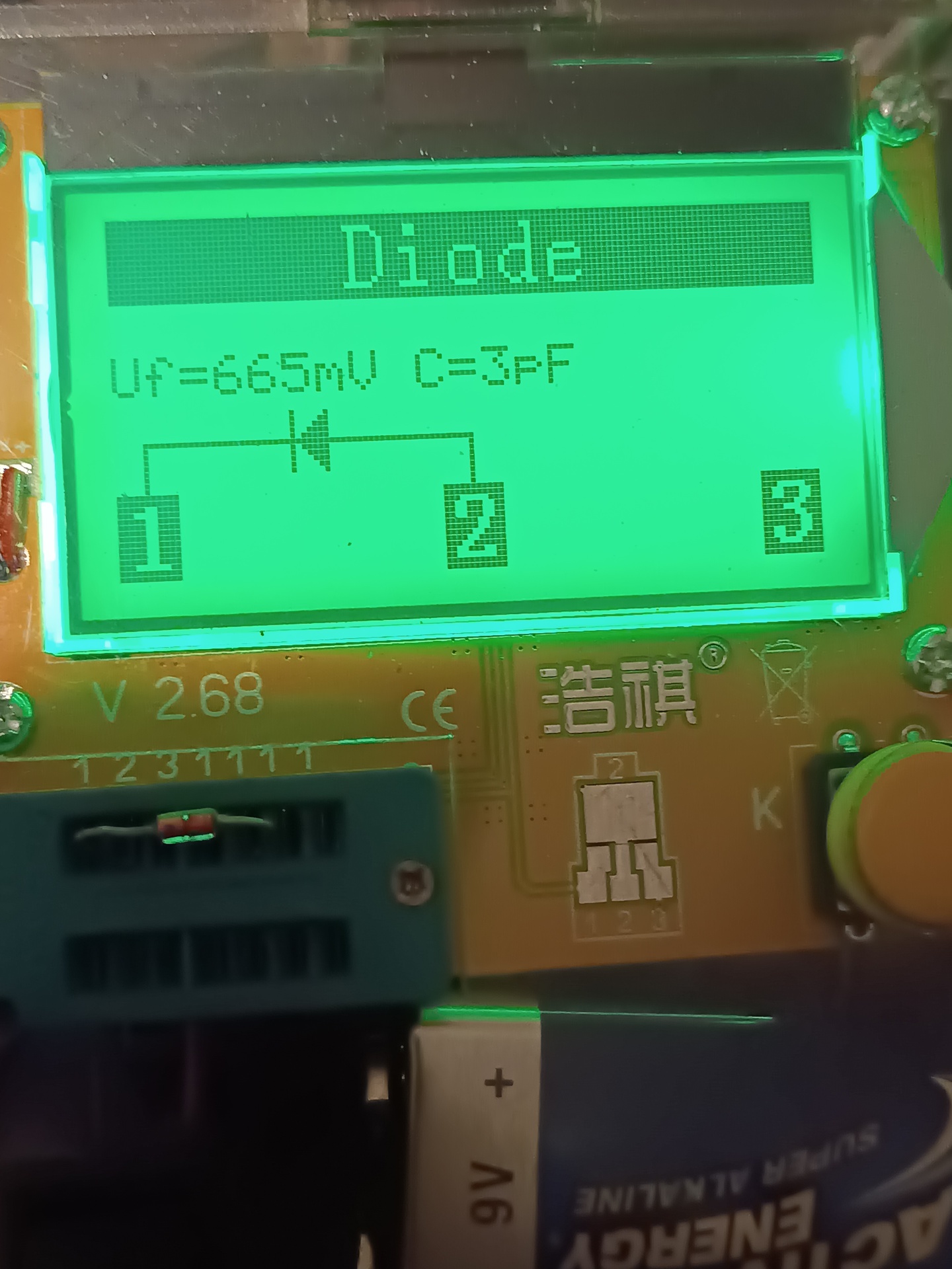

(#) hzsiga válasza Jancsika hozzászólására (») Nov 29, 2023 /
Szia. Elnézést kérek a fordított kép miatt. Az alkatrész teszter ilyen alkatrésznek látja, de szerintem is valami kapcsoló elemnek kellene lenni-e. Akkor a tranzisztor biztos hibás és csak a diódát látja a tesztelő. Van még egy dióda ami gyanús de ezen nem látszik semmi sem. Köszönöm a gyors választ.
(#) vision61 válasza hzsiga hozzászólására (») Nov 29, 2023 /
Ez a TIS43 UJT valószínűleg egy tirisztort vezérel, az jó?
(#) granpa válasza hzsiga hozzászólására (») Nov 29, 2023 /
Az a még egy dióda, diak. A teszter feszültségére nem nyílik. 35 V körüli feszültségen mérd ki. Van itt a fórumon egyszerű mérőkapcsolás hozzá.
(#) hzsiga válasza granpa hozzászólására (») Nov 29, 2023 /
Köszönöm a segítséget.
