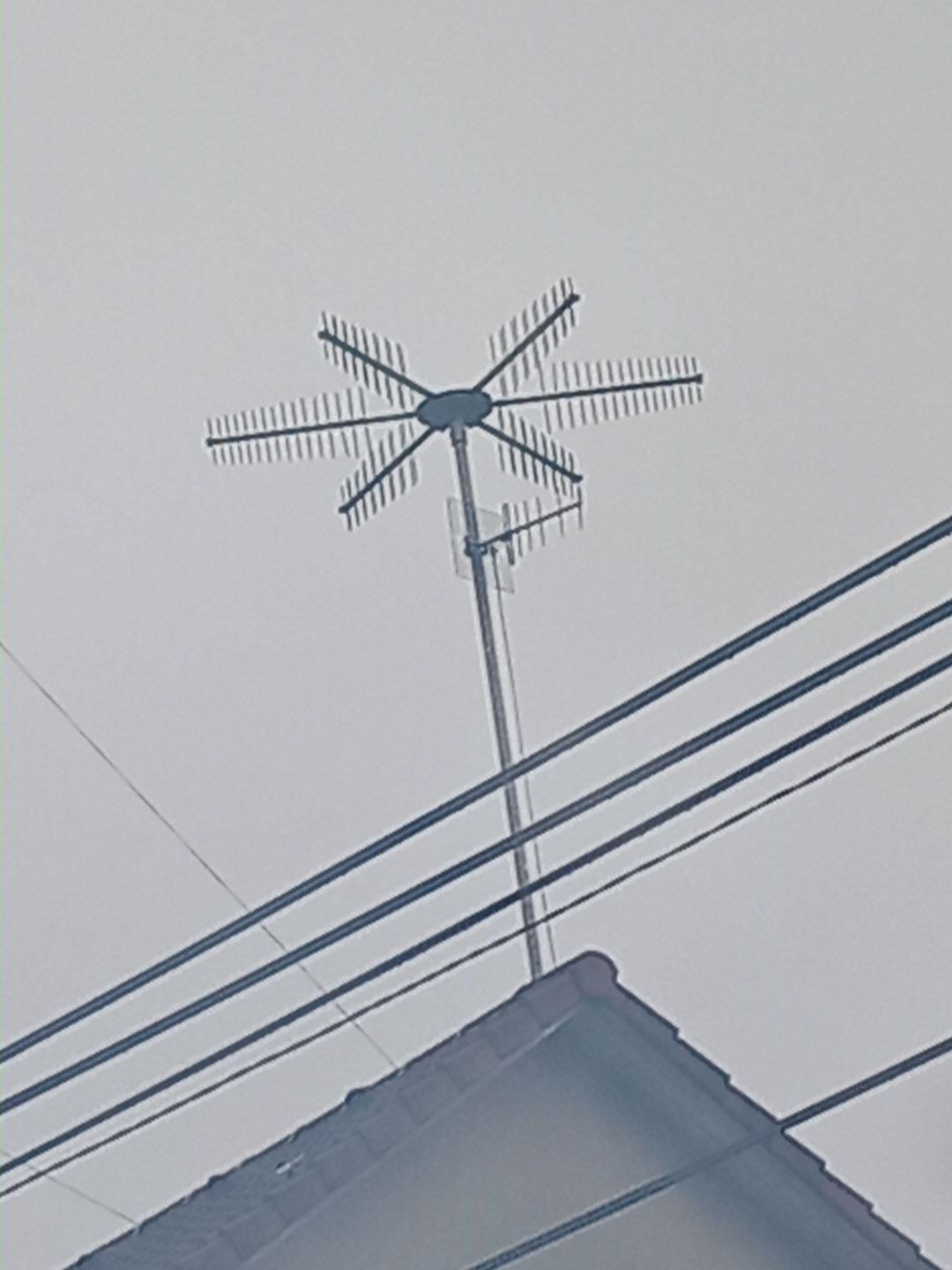

Érdekes "nagy nyereségű körsugárzó" elrendezést látok eggyes szolgálatok házának tetején.
Az ország sok sok településén megtalálhatóak ezek az antenna elrendezések 6 azaz hat darab több elemes yagi (400-600MHz) antennát egymáshoz képest 60 fokban elforgatva. Polarizáció függőleges . Kissé fura mert 6 db yagit közösíteni se egyszerű . Persze " van az a pénz" és tápvonal struktúra amivel ez megoldható . Valaki tud erre magyarázatot?
Mire is szeretnél magyarázatot?
Panel sugárzókból lehet építeni körsugárzó antennát, de ezek nem nagyon szoktak nyereségesek lenni. A panelen belül van ugyan több antenna, de ezek többnyire (esetleg szélessávú) dipól antennákból készült antenna csoportok amelyek fázishelyes összekötéssel vannak összekötve, általában egymás felett. Így az iránykarakterisztika az egyik síkban lapos, a másik síkban széles szögtartományban sugároz. Az hogy mikor melyik, azt az egész panel elforgatásával állítják be.Ha körsugárzó a cél, akkor pl többet helyeznek el az oszlopon, minél többet, annál kisebb lesz a lyuk a két antenna közti irányban. A panelek közösítéséhez hibrideket használnak, ez elég szélessávú, viszont jelentős a csillapítása. Ez azért nem (nagy) gond, mert az adóteljesítmény általában nagy, nagyobb mint 50 W, és a kisugárzott néhány W teljesítménnyel is jelentős terület besugározható. Vevő oldalon az elosztó miatt amúgy is kell erősítő. létezik még a kollineáris antenna, mint szélessávú körsugárzó, aminek meg az a "baja", hogy a függőleges iránykarakterisztikája 10 - 15 fokban felfelé sugároz, ami járulékos veszteséggel sugároz az alacsonyabban elhelyezkedő mozgóállomások felé. De ha pontosítod a kérdést, akkor részletesebben is lehet. Bővebben: Link
Ezek yagi antennak sok elemesek 6x60 fokban elrendezve , korsugargo szeruen, fuggolegesen.
Megprobalok kepet loni rola.
Tudtommal iránymérés. Minden yagi mögött külön vevő. Több is van szerte a városban. 1 másodperc alatt beháromszögelnek bármit. Nem körsugárzásra van.
Elöszöris szerintem nem yagi hanem logper és simán elmegy 3-600 ig. Mint vevőantenna.
Ezen sávban sok fizetős felhasználó van, biztonsági őrök, tetra stb akiket ha valami zavar akkor a zavarforrást gyorsan meg kell találni.
Csináltam képet róla. 6 darab 60 fokonként körbe elrendezve.
Így néznek ki kb 4 5 méterrel a tető fölött az árbócon. Az alsó 7. valami más célra használatos. Alulról ferdén , némi "digitális zoommal " rájuk közelítve. Az alsó keresztező "párhuzamosok" villanyvezetékek . Az eltérő szögekből látszódóan logper szerűnek tűnhet. Mintha 1 2 cm rövidebbek lennének az elemek egymáshoz képest.
Igen jogos sacc szemre 400 - 600 MHz koruli yagik ... lasd foto fentebb.
Ezek logper antennák, nem Yagik. Nem látom jól, de ha az a középső tányér olyan lavór alakú, akkor lehet egy iránymérő állomás kombinált antennája, ezt támaszthatja alá az alatta levő adatgyűjtő hálózat Yagi antennája.

Mit lehez egy ennyire homályos képről megállapítani? Legfeljebb azt hogy nem ülnek rajta galambok..
