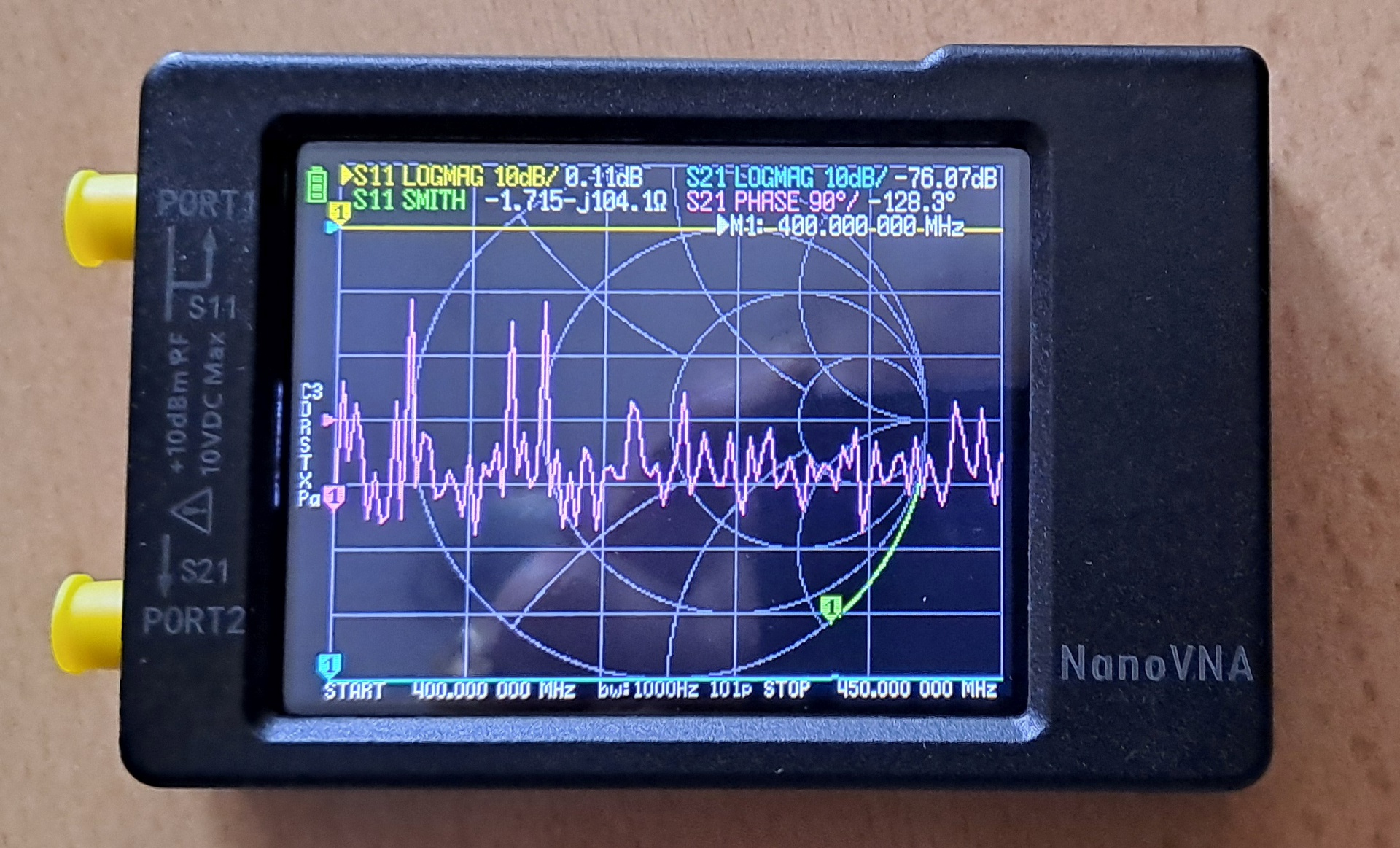

(#) gyerek67 hozzászólása Feb 14, 2024 / 1
Megérkezett az Óperencián túlrlól a NanoVNA kütyüm.
Kezdünk ismerkedni egymással, nagyon szép és nálam sokkal okosabbnak tűnik!
Ha van valakinek tapasztalata, tanácsa, kérem, ne rejtse véka alá!

(#) sany válasza gyerek67 hozzászólására (») Feb 14, 2024 /
Nagyon komolynak néz ki. Mit mértél már vele?
(#) Gafly válasza sany hozzászólására (») Feb 14, 2024 / 1
Radiótechnikában (nyugodjék békében) volt róla cikksorozat...
