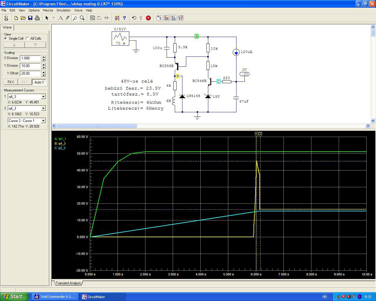

Ez a koppanásgátló áramköre, ha tranzisztoros lesz. Szépen szaporodnak benne a tranzisztorok. Még az is lehet, hogy mindezt egy komparátor IC-vel is meg lehetne oldani. Majd még átgondolom.
A relé adott, megmértem.
A késleltetés a szokásos: áramgenerátor tölti fel az időzítő kondit és nyitja a tranzisztort, vagy ha nem tranzisztor akkor valami átbillen.
A relét is áramgenerátor kapcsolja. Ez azért jó, mert az áramgenerátort rövidre lehet zárni.
A 100 mikrós gyorsítókondi feltöltése ad egy 0.1 másodperc szélességű impulzust, ami elég arra, hogy a relé behúzzon. Tartófeszültségnek elég a 16V. Amiatt kicsi a tartó fesz., hogy gyorsan ki lehessen kapcsolni a relét... kevesebb áramot kell "kihúzni" belőle.
A 'koppanásgátló 2 és 3' szimuláción a kikapcsolás némítása. Ez 47 ms.
Még egy tranzisztor, amit a túláram védelem kapcsol be (még nem tudom hogyan). Ennek akkora a késleltetése amennyi idő alatt elenged a relé, plusz amíg az érintkező "átrepül" a záróérintkezőig (vagy, hogy hívják őket). Ott még pereg egy ideig, aztán megnyugszik. Ez kb. 0,2 sec.

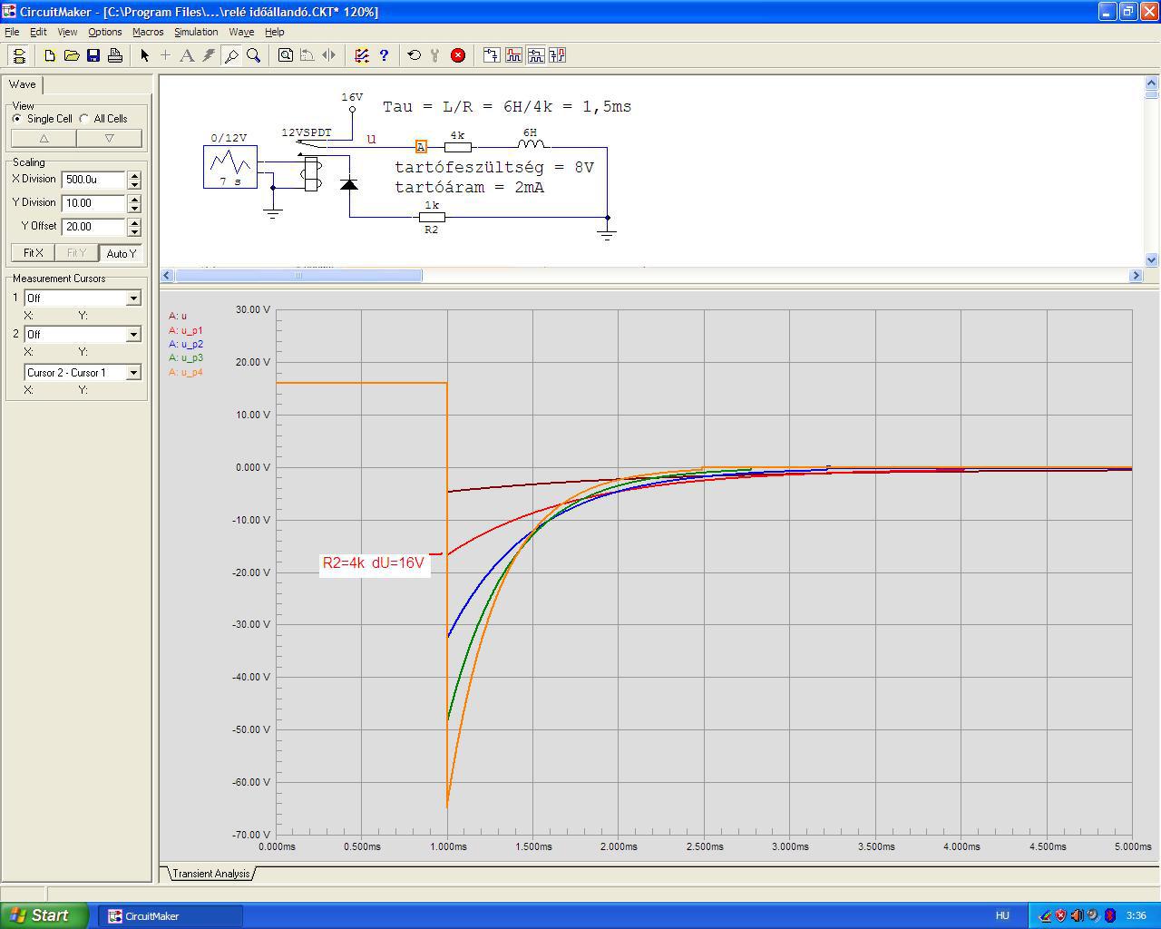

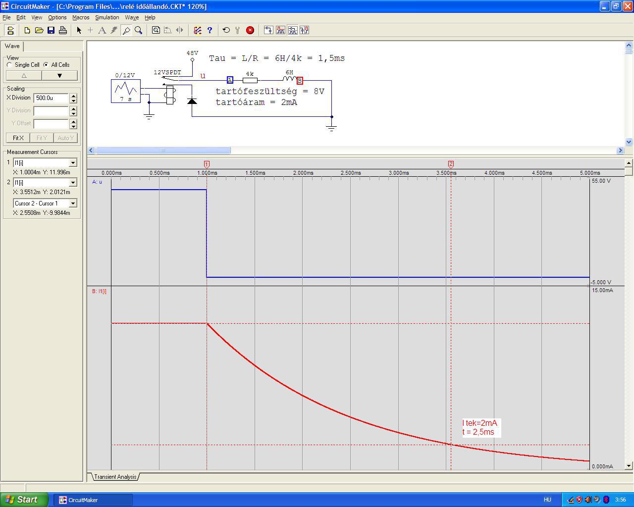

Most megcsináltam a házi feladatot és talán annak a néhány embernek hasznosak lesznek ezek a szimulációk akik foglalkoznak ilyesmivel.
Magyarázatképpen: a szimuláción az a 12VSPDT relé nem az a relé amiről a szimuláció szól, az csak egy kapcsoló, amely lekapcsolja a relé tekercséről a feszültséget. Tehát ez ne tévesszen meg senkit. A szimulált relé a 4k-os ellenállás és a vele soros 6H-s induktivitás. Annak a 48V-os relének a paramétereit szimulálom amit itt használni fogok. Persze ebben van egy kis bibi. A nyitott érintkezőjű relé induktivitását mértem, így 6 Henry. Ha záródik a mágneses kör ez az induktivitás nyilván nagyobb lesz... de, hogy pontosan mekkora ehhez vagy szét kellene fűrészelnem egy relét és megmérni (de sajnálom feláldozni), vagy meg kellene mérnem és visszaszámolni (erre meg lusta vagyok). A kikapcsolási idők arányai ezekkel az értékekkel is szemléletesek, de a gyakorlatban nyilván nagyobbak lesznek.
- Alapesetben, ha 48V névleges feszültséget kapcsolok a 48 V-os relére 12 mA az áramfelvétele és 2 mA-nél enged el, ez 2,5 ms.
- A "relé 2" mutatja az" időnyereséget" 16 V-os tartófesznél.
- "relé 3 / relé 4" :
Az induktivitás áramot tárol. A kikapcsolás pillanatában a "tárolt áram" folyik át a soros ellenálláson. Az első időpillanatban indukálódott feszültséget a két ellenállás aránya határozza meg (a relé Ohm-os ellenállása és a soros ellenállás aránya). Az időállandó a két ellenállás összegével csökken.
- Gyorsíthatjuk a kikapcsolást úgy is, ha ellenkező előjel feszültséget kapcsolunk a relére.
Látjuk, hogy szabadonfutó diódával "gerjedés" lép fel. A diódával párhuzamos ellenállás ezt megszünteti.
Lényegében mindegy melyik módszerrel gyorsítom... a kikapcsolási idő annak függvénye, hogy mekkora ellentétes polaritású feszültséget engedélyezek a kapcsoló áramkörnek.
Ha a némító áramkör szerinti 16 V-os tartófeszültséget egyéb áramkörökkel tovább bonyolítom, a kikapcsolási időt 950 us-ről legfeljebb 200 us-re tudom csökkenteni. Nem tudom megéri-e, hiszen a diódás kapcsoló (majdnem) némít a relé kikapcsolása előtt.
De mindenképpen hasznos volt átvenni ezt a részt. Köszönöm Bélának, hogy felvetette ezt a kérdést.
A hozzászólás módosítva: Jan 8, 2024
(#) Karesz 50 válasza Karesz 50 hozzászólására (») Jan 8, 2024 /
Utólag még gondolkodtam egy picit. Talán egy 4k körüli ellenállást mégis érdemes sorba kötni a relével... ez 2-3 plusz alkatrész, nagyobb feszültségű kapcsoló tranzisztor és a kikapcsolási idő a felére csökken. Még majd átrágódom rajta magam : )
(#) compozit válasza Karesz 50 hozzászólására (») Jan 8, 2024 /
Igen, így valahogy. Sajnos, azért nem lesz ennyire gyors egy Ohmron, vagy Takamisawa, mert vannak mindenféle mechanikus időállandók, meg rugóállandó, stb. Erről a dologról már volt szó korábban, egy fórumtársunk csinált egy PIC (?)-es mérőkütyüt a kapcsolási időre. Már nem emlékszem, hogy a be-vagy a kikapcsolási időt méregette, de a leggyorsabb relé 900us körüli volt. Egy reed biztosan gyorsabb lehet.
És mit lehet csinálni a bekapcsolás gyorsítására?
Betenni egy 4k-t? Ha nem gond a bekapcsolási idő meghosszabbodása, akkor lehet.
( Ez megint a luftballon elmélet... )

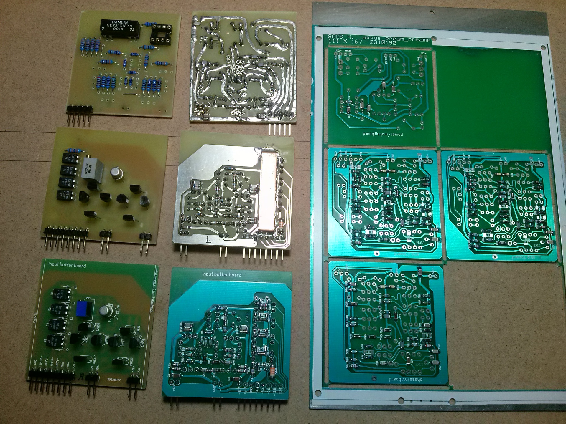

(#) Karesz 50 válasza Karesz 50 hozzászólására (») Jan 9, 2024 / 2
Mindent (is) csinálok egyszerre. Rákattintva a "(>>)" szimbólumra, ezt a hsz-t folytatom most.
Evolúció... nagyon érdekes, de inkább hifiseknek szól. Már leírtam egyszer (vagy kétszer), hogy nekem úgy tűnik, hogy a bemeneti impedancia illesztő hangminősége határozza meg az egész előerősítő hangját. Természetesen a feszültségerősítő fokozatok is befolyásolják valamennyire a hangképet - de ha ezeket piszkálom - kisebb-nagyobb mértékben eltolódik ugyan valamilyen irányba a hangzás... de ez már lehet rendszer, vagy ízlés függő, hogy kinek melyik beállítás tetszik jobban. Durva minőségromlást egyedül akkor éreztem itt, amikor OMRON CMOS kapcsolók voltak benne ECE helyett.
Az történt most, hogy szét kellett szednem az új előfokot, mert oda kellett adni az asztalosnak a dobozát. Ez egyébként sem az én előerősítőm lesz és a sajátomat nem is akarom bedobozolni - már csak babonából sem - mert olyankor rövid időn belül új ötletem támad és a szép doboz fel kerül a polcra. Tehát nekem ez marad egyelőre. Zene nélkül meg nem élet az élet, visszakerült a deszkamodell az állványába. Amikor legutóbb kikerült innen azt írtam róla, hogy nagyon szépen szól. Most, hogy visszadugtam, majdnem elsírtam magam, annyira siralmas volt a hangja. A legfeltűnőbb az volt első bekapcsolásnál, hogy döng a basszus. Egy idegesítő mély mormogás az egész a megszokotthoz képest. A jóhoz nagyon gyorsan hozzá lehet ám szokni, aztán egy idő után már az sem lesz elég jó. Az ütősök és a gitár nem pengenek, az énekes lélektelenül motyog. Tanakodtam magamban, hogy "hátha nem-e" a DC szervó okozza ezt mélytónusú masszát - hogy a másikban lejjebb van egy oktávval a DC szervó töréspontja. De fel voltam készülve erre az esetre, hogy az új panelek esetleg jobban fognak szólni, tehát kettőt gyártattam le belőlük és félig már be is ültettem a saját nyákjaim is.
Gondoltam... sorjában fogok haladni, mert idő van, nagy meglepetés nem érhet, elég sok mindent kipróbáltam már eddig ebben az előfokban. Tehát első körben kicserélem a bemeneti impedanciaillesztőt. És mégis ért meglepetés. Azonnal helyreállt a rend.
És most figyeljen minden "shany" és "mcc". Az új előerősítőben az összes fokozat le van "esemdézve", hiper-szuper Vishay meg Vishay Beyschlag-okkal, a deszkamodellben 8 Ft-os Yageo-k vannak a visszacsatolókört kivéve. És ezekkel a filléres ellenállásokkal is visszajött az a hang amitől legutóbb el voltam ájulva. Nem döng, nem motyog. Csak az impedanciaillesztő paneljét cseréltem ki... még egyszer hangsúlyozom.
De ezen magam is mélyen elgondolkoztam mert nem igazán értem, hogy, hogy a fenébe lehet ilyen drasztikus különbség a két impedancia illesztő panel között, mikor szinte semmi különbség nincs köztük. Az egyetlen számottevő változás, hogy kihagytam az osztóból minden SMD kondit, nincs frekvencia kompenzáció. A másik különbség, hogy a bemeneten 2SC2240/2SA970 helyett 2SA992/2SC1845 páros van.
Most csak az lehet józan paraszti ésszel belegondolva, hogy az SMD kondik okoznak ennyire durva torzítást... illetve kenik el ennyire a hangképet. Másként nem is lehet gondolni, mert hát ezek nincsenek a jelútban. De ennek az egésznek még valahogy utána kell járni.
Persze, most nem úgy szól ez a deszkamodell, mint a másik előerősítő szólt, de nem tudom megmondani mi a különbség. Ez talán talán kicsit torzabb, de nem piszkálom tovább addig míg a másik készen nem lesz. Majd újra ráhallgatok mindkettőre és akkor talán okosabb leszek (vagy még hülyébb).
A hozzászólás módosítva: Jan 9, 2024
