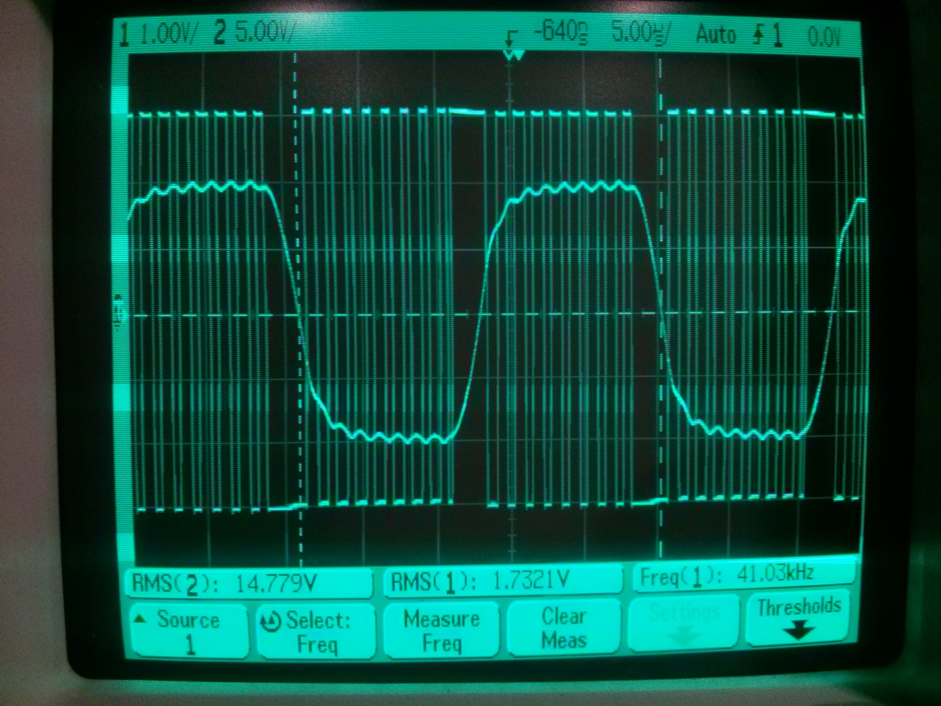

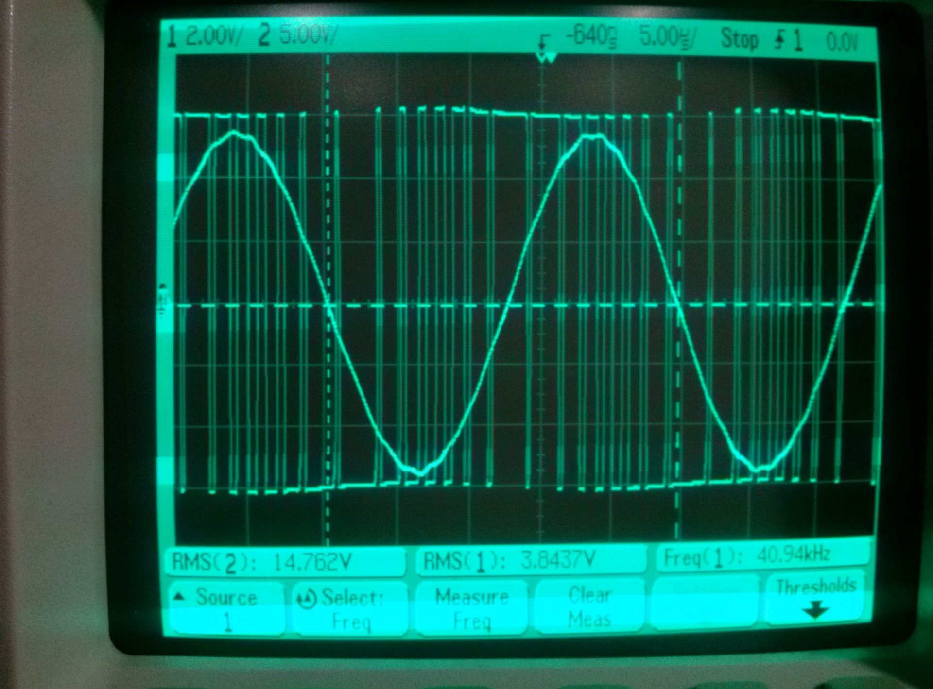

Ez ugyan kicsit más mint amiről szó van, de a PWM jel is egyfajta kódolása az analóg jelnek és jól látszik, hogy egy szem másodrendű szűrő a kimeneten egészen alakhűen visszaállítja az eredeti jelet, ha úgy vesszük "néhány pontból" (ami itt, nagyon leegyszerűsítve: idő).

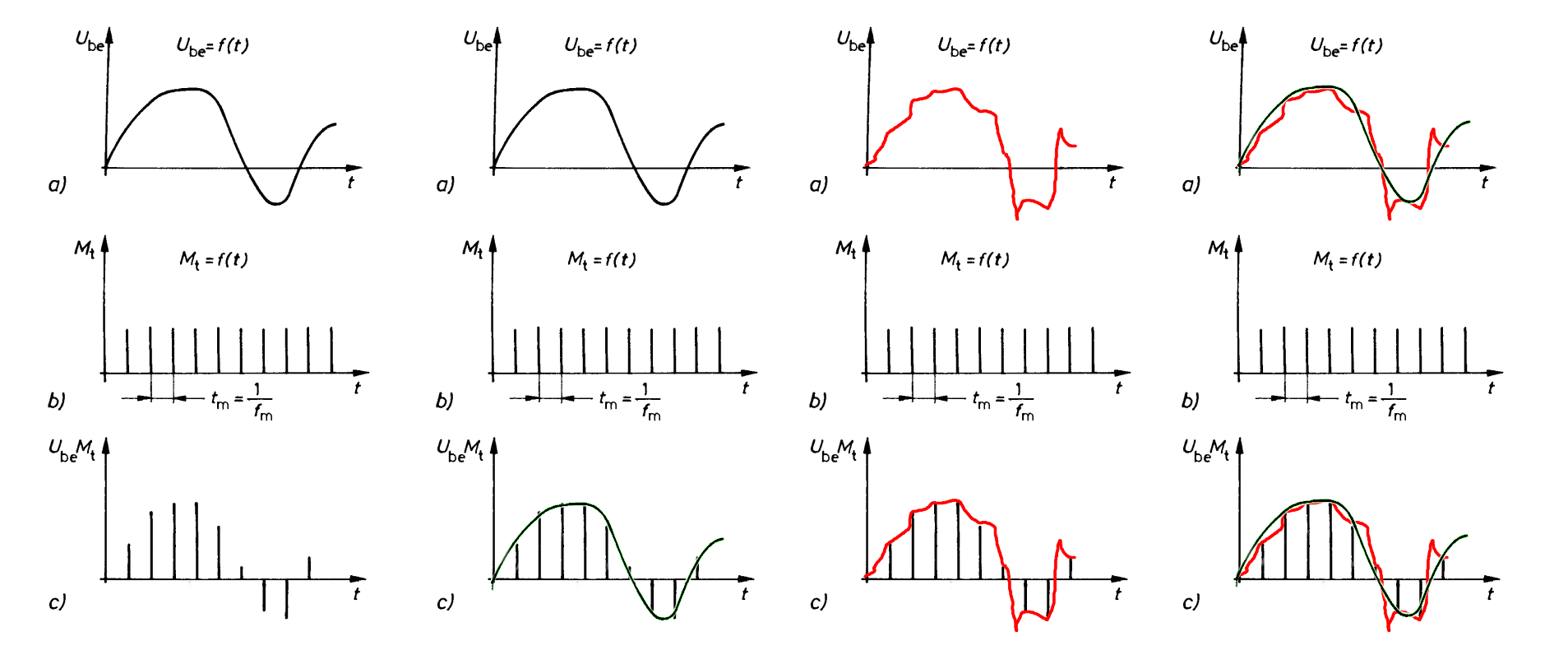

Köszönöm szépen a sokak által rám fordított időt és energiát, Karesznak a mérést. Még egy, most már tényleg utolsó dolog. Készítettem egy rajzot Karesz könyve alapján.
Baloldalon eredeti rajz. Mellette, második rajzon Ube burkológörbéje illeszkedik a mintavételezés után. Harmadik rajzon az én csalafinta jelalakom illeszkedik "véletlenül" pont ugyan arra a mintavételre. Negyedik rajzon a tankönyvi jelalak és az én "zeném" jelalakja. Nincs kérdésem, csak úgy gondolkodom. Sejtem, hogy a bemeneti szűrő a zeném cirádáit megvasalja, hogy ő járjon túl az én eszemen, ne én az övén. Egyetértek abban, hogy egész alakhűen visszaadja az eredetit. A zenehallgatásban számomra fontos a zenék sorrendje és a számok közötti szünet. Marvin Gaye What's Going On albuma 71-es, még nem hallottam hozzá hasonlót. Ingyenes HD netrádiókat hallgatok én is telefonról, háttérzenének. A Bluetooth max 192kbps stabil, így ennél jobb minőséget nem tud. A telefon kimenetét szoktam használni, így a kábel miatt az erősítő mellett kell lennie. Ezért már egy ideje AudioCast-on gondolkodom, lehet hogy jövő hónapban, születésnapomra meglepem magam. Ez azt tudná, hogy telefon netrádió applikáció DLNA-val (Replaio tudja), WiFin keresztül küldené neki a zenét és az AudioCast (szintén WiFi-vel) audio kimenete lenne összekötve az erősítővel. Így a telefon bárhol lehet és a nem zenére kitalált Bluetooth is ki lenne kerülve. De csak játék szinten.
Megint olyasmit feszegetsz ami nem fordulhat elő, sem a tankönyv szerint, sem a valoságban. A tankönyv egészen biztosan nem a határfrekvenciához közeli jeleket tárgyalja innen hibás az egész eszmefuttatásod.
A DAC csak szinuszt tud csinálni és nem olyan zagyvaságot ami képeid jobboldalán van. Olyan jelet sajnálatos modon a természet sem tud összehozni. A képeken csak jel amplitudojának a leképzese van, de valoságban nemcsak jel amplitudoja számit hanem a frekvenciája is és a hangjel folyamatos, mert a levegő rezgése adja hangot. Azaz ha mondjuk egy 10 kHz-es jelnek van egy harmonikusa ( több nem igen lehet egy CDn, akkor van még egy 20 kHz-s szinusz némi amplitudoval. Azaz nem olyan szörös kép amit lerajzoltál. Gondolj csak bele hogyan kellene egy hangszoro vagy mikrofon membránjának mozogni, hogy ilyen görbét kapj. Probáld kiolvasni valamilyen FFT-tárgyalo okos könyvböl, hogy milyen komponensekből lehetne kigenerálni azt a szőrős képet, mnt amit rajzoltl. Ahogyan már elöttem irták az emberi fül optimális esetben ugy kb 20kHzig müködik, azaz egy 10 kHzen még a te rajzodtól sokkal jobban deformált szinusz jelen sem hallanál mást, mint a 10kHzes szinuszt. Ha van lehetőséged, ki is probálhatod egy átkapcsolhato oszcillátoron állits be szinuszon 10kHzet majd kapcsold át mondjuk 10kHzes négyszög jelre vagy akár PWMre is, és ird meg mit hallottál. A hozzászólás módosítva: Jan 25, 2024
Ha a mitavétel 44kHz lenne, és a pirossal rajzolt hullámformát nézem, akkor a következő látható:
A két minta között a jel fel-le változik, ami egyértelművé teszi, hogy a sávszélessége még 44kHz fölé is felmegy. A valóságban ugye az A/D előtt ki kell szűrni a 20kHz feletti összetevőket, tehát ilyen hullámforma nem kerülhet a mintavevő áramkörre. Mi lenne ha ez mégis megtörténne? A 22kHz feletti összetevők spektrumának tükörképe bekerülne a hallható sávba, mindenféle furcsa idegen hangot okozva, olyat ami eredetileg nem is volt a jelben. Tehát valahol mindenképpen meg kell húzni azt a határvonalat, hogy mekkora frekvenciáig szeretnénk átvinni hangokat. Nagyobb mintavételi frekvencia esetén ez a határ feljebb mehet - amire nem azért van szükség, mert hallunk bármit is 20kHz felett (mert nem hallunk), hanem azért mert nagyon nehéz olyan bemeneti szűrőt készíteni, ami 20kHz-en nem csillapít, 22kHz-en meg nagyon sokat. Dupla mintavételi frekvencia esetén viszont a szűrő lehet kisebb meredekségű, azaz 20kHz-en nem csillapít, és mondjuk csak 40kHz-en éri el a -120dB -t (vagy többet). Az ilyen, kevésbé meredek szűrőnek jobb lesz a fázismenete stb... Utána digitális jelfeldogozással (digitális szűrővel) szoftveresen is eltávolíthatók lesznek a 20kHz feletti maradék összetevők (bevitt fázishibák nélkül), és konvertálható lesz a jel 44kHz-es mintavételre. Ezzel természetesen eldobunk információt 20kHz felett, már ha egyáltalán van, de azt amúgy sem halljuk. Amúgy ha más nem is, de zaj pl. van 20kHz felett is, aminek a spektruma szintén tükröződhetne a hallható sávba, tehát már csak ezért is érdemes kiszűrni (mert a végeredmény jel/zaj viszonya jobb lesz). Szerintem ezt eléggé jól kitalálták annak idején, és mai technikával az egészet beleteszik néhány céláramkörbe... Csak érdekességképpen: a fórumban időnként felbukkanó olcsó kínai (FNIRSI) oszcilloszkóp is csinál ilyeneket (rendes szűrő híján, és kamu mintavételi sebességgel), ezért olyan hullámformákat is meg tud jeleníteni, amelyek sosem voltak a bemenetén ![]() A hozzászólás módosítva: Jan 26, 2024

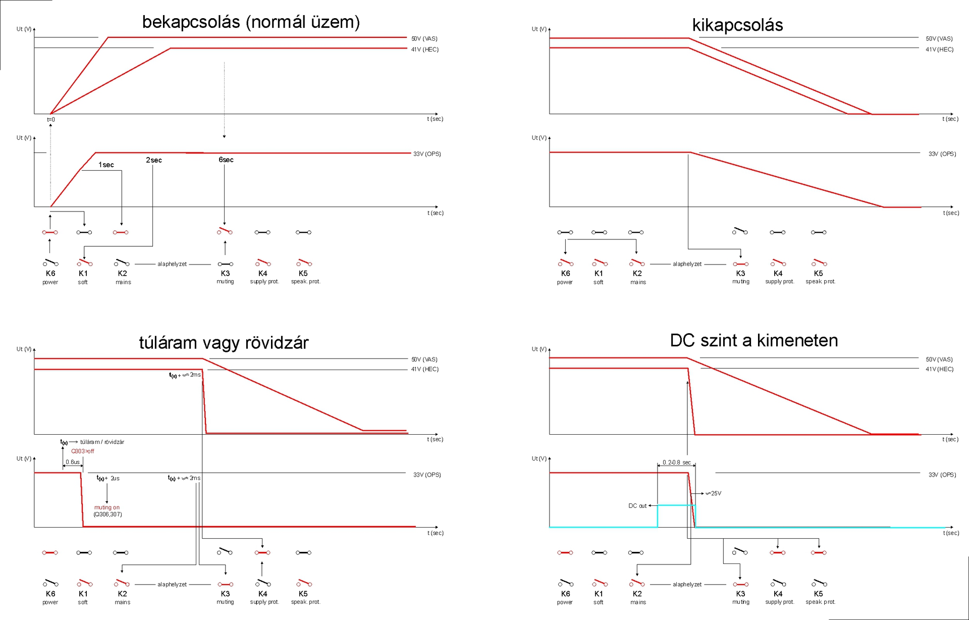

Legyen egy kis HEC is. Kicsit még átvariáltam a túláram védelmet. Nagyon át kell gondolni, hogy mikor, mit, milyen sorrendben kapcsoljon le/ki/be/vissza. Máris alszom is rá még egyet.

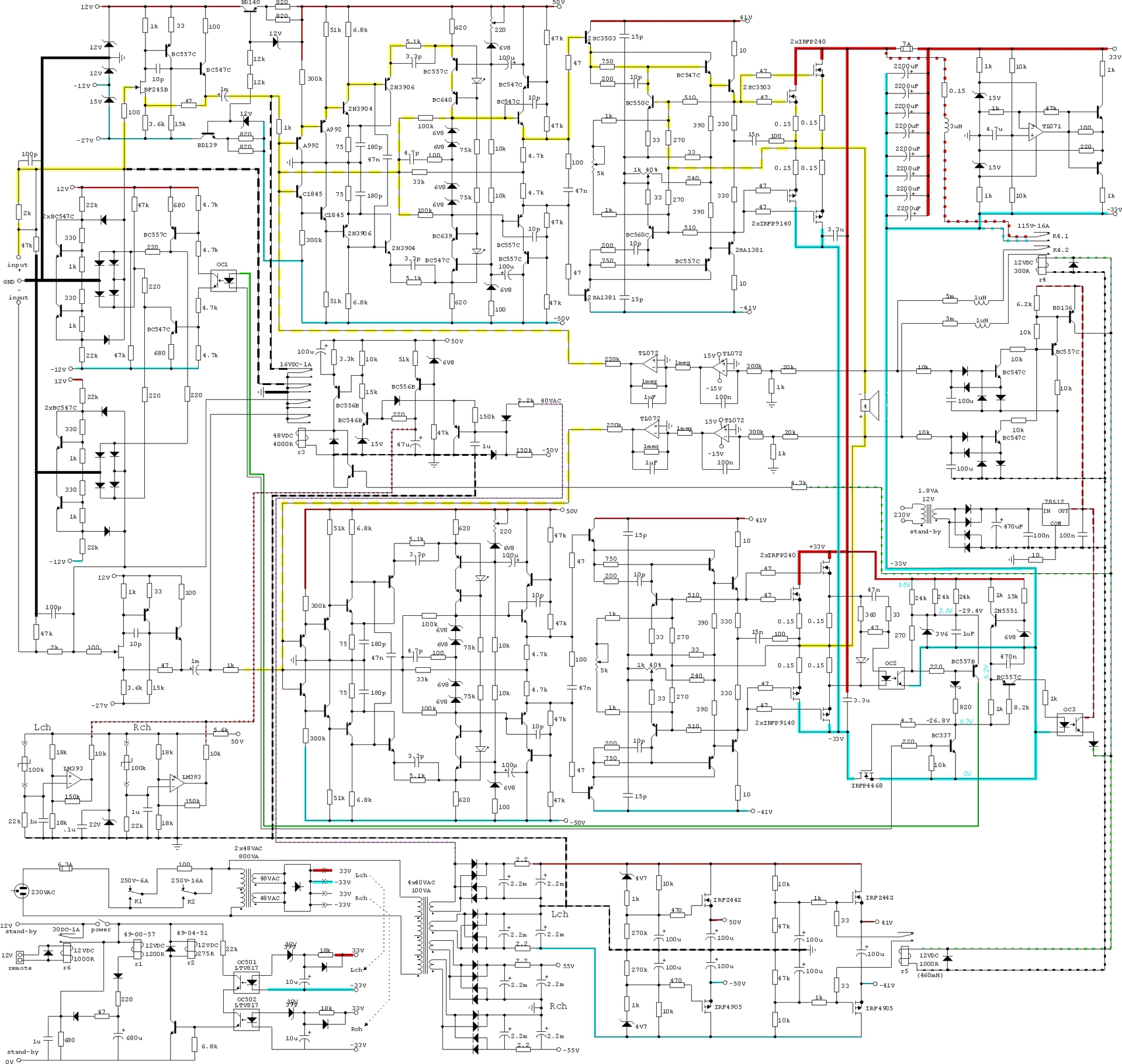

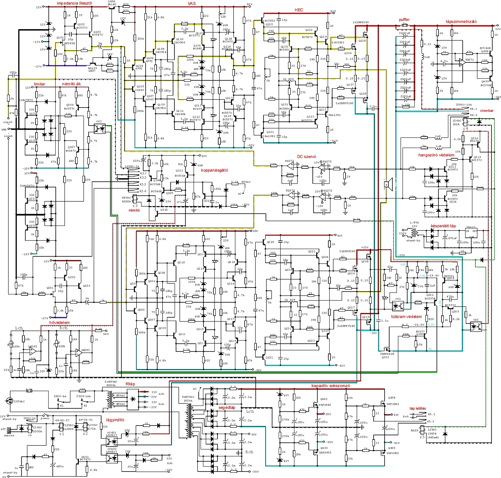

Készen van a kapcsolási rajza a végfoknak. Még néhány apró dolgot kell leellenőrizni, gyakorolni az Ohm-törvényt, meg ilyesmi. Elvileg kezdődhet a nyák tervezés.
Egy ötödik diagramon lehetett volna még ábrázolni azt az esetet, hogy mi történik akkor ha mégis sikerülne valahogy leégetni a végfokot és, hogy ilyenkor miért nem hagyja magát bekapcsolni.
