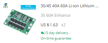

Rendeltem egy ilyen BMS-t, a Hyundai Kona akkuhoz. 3 cella menne majd sorba. Ez megfelel hozzá?
(#) 444Tibi válasza Villanymozdony hozzászólására (») Feb 13, 2024 /
Az a gond hogy a kona cellát nem illik 4,2 voltig hajtani. Nem véletlenül történtek a visszahívások, igaz nem teljesen a cella és a gyártó LG Chem a hunyó de ebbe most nem mennék bele.
Én 4,05 voltig használom, az ajánlások amatőr berkekbe 3,2-3,3 volttól 4-4,05 voltig az ajánlás.
Mivel ez se nem smart, nem állítható értékű, se nem aktív balanszeres BMS, ezért nem fog tudni 4,2V/cella alatt semmit csinálni. Azaz mintha ott se lenne. Mint 40A BMS persze működni fog de az alsó lekapcsolási feszültsége sem állítható, ezért le fogja harcolni a cellákat 2,5-2,7 voltig és ez se jó

(#) Ge Lee válasza Villanymozdony hozzászólására (») Feb 13, 2024 /
Attól függ, hogy mire akarod használni. A Kona cellák 63Ah-sak a BMS amit linkeltél viszont csak 60A-t tud, azzal nem fogod tudni nagyobb áramon használni ha netán 60A-nél többel szeretnéd meríteni. Meg a gyári BMS-ekkel tényleg az a baj (smart-ot leszámítva) hogy nem tudsz rajta beállítani semmit, és ha az eszközödön külön nem tudod állítani a töltőfeszt akkor a BMS csak 4,3V körül fogja lekapcsolni ami nem biztos hogy jót tesz neki.

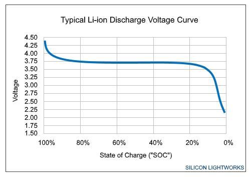

Érdekes ez a lion kérdéskör, mert sok helyen írják, hogy 4,2V-nál többet semmiképpen sem kaphat, itt meg itt van egy grafikon, ami szerint még 4,25V-nál sincs teljesen feltöltve. Akkor most mi az igazság?
(#) Régi motoros válasza Ge Lee hozzászólására (») Feb 13, 2024 /
Azt nem tudjuk a grafikon milyen gyártó milyen cellájára vonatkozik.
De akár betudhatjuk annak is a 4.2V-ot, hogy így azért van biztonsági tartalék is.
Ui.: A 2.25V minimumot se reklámozzák nagyon, általában az is inkább 2.8-3V szokott lenni.

(#) Villanymozdony válasza 444Tibi hozzászólására (») Feb 13, 2024 /
4 V-nál nagyobbra nem tölteném, mert 3 cella menne sorba, és PC táp lenne a töltő. Igazából a mélykisütés ellen kellene védelem elsősorban, de azt meg tudom oldani egy mezei komparátorral is, ami lekapcsolja a fogyasztót. (Kapcsolóüzemű DC-DC konverter.)
Az elmászás ellen kéne valami megoldás. Aktív balanszerjhez tudsz esetleg linket küldeni? Nem kell 60 A, jó 30 is, nem lesz nagy kisütőáram, még a 30 A is max csúcsban.
(#) erbe válasza Villanymozdony hozzászólására (») Feb 13, 2024 /
Melyiket rendelted a sok közül? A linken 7 féle van. Van köztük balanszos is.
A PC táp 12 V-ja nem tökéletes, ha több A-rel terheled, feljebb kell húzni. Akár 11 V-ig is beeshet. Áramkorlátot hogy oldod meg?
A hozzászólás módosítva: Feb 13, 2024
(#) Villanymozdony válasza erbe hozzászólására (») Feb 13, 2024 /
Pont a rosszabbikat.
De mi a különbség az Enhance és a Balance között? Az egyik akkor is balanszíroz, ha nincs max feszre tölve?

(#) 444Tibi válasza Villanymozdony hozzászólására (») Feb 19, 2024 / 1
Ilyent keress amin egy rakás kondi van. Ezek a teljes tartományban igyekszenek tartani a balanszot.
ez nem bms csak balanszer.
Ha Kona cellákat használsz, és nem a maximális terhelőárammal meríted őket még ez se kell.
Csinálsz egy topbalanszot (ésszel...!!!) 4,2 voltra mielőtt beépíted őket és utána havonta rájuk mérsz. 0,05V nem lesz nagyobb eltérés hónapok múlva sem ha sikerült egy gyártásból, 1 pakkból vásárolnod.
A PC tápot meg kell csinálnod, átalakítani CC módra mert azonnal belép a túláramvédelme és leáll ha kicsit merültebb pakkot teszel rá, fel tud venni 100+ ampert is ilyenkor.
