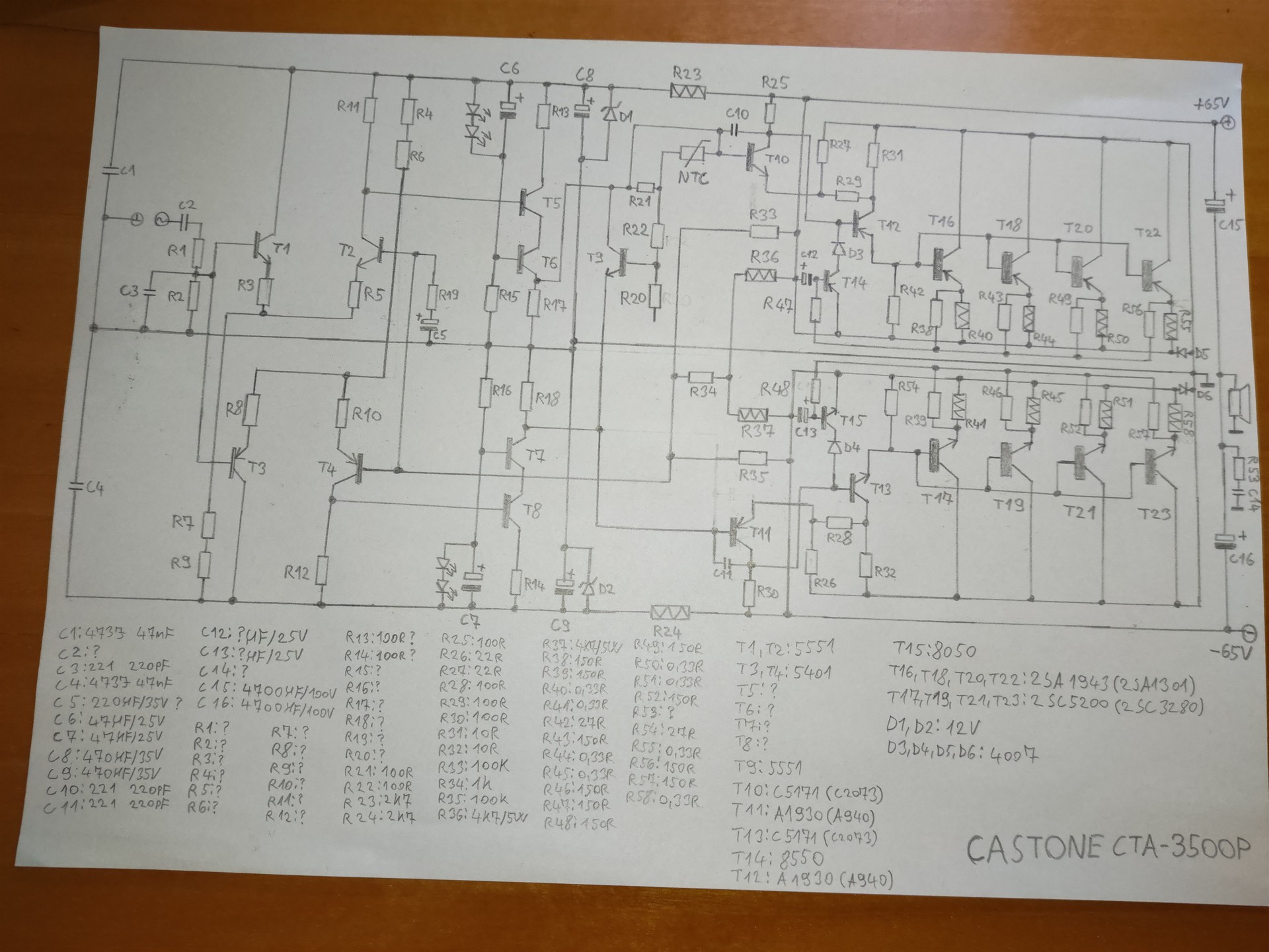

(#) Istyu97 hozzászólása Szept 1, 2024 / 1
Ebbe a topicba már korábban írtam a Castone CTA-2500P illetve a CTA-3500P kapcsán, szerettem volna kapcsolási rajzot kérni
vagy legalább két jó minőségű panelfotót.
Nos most ott tartok, hogy egy videó alapján sikerült visszarajzolnom ami szerintem jól is sikerült.
Viszont az alkatrészek értékei még kérdésesek és a tranzisztorok polaritásai.
A nyákra írt tranzisztor típusok sem egyeznek azokkal amik be vannak építve, ez a nagyobb tranzisztoroknál még látszik is mint pl.:
- Nyákra írt típusok: C2073, A940, 2SA1301, 2SC3280
- A beszerelt tranzisztorok: C5171, A1930, 2SA1943, 2SC5200.
Vélhtően a nyákra írt kisebb tranzisztorok típusai is eltérnek a ténylegesen beépített típusoktól.
Amely típusok a nyákon látszódnak a videóban azokat fel is tüntettem a visszarajzolt rajzon, ezek az alábbiak:
5551, 8550, 8050.
Tudna valaki segíteni a pontos értékek beazonosításában illetve a kis tranzisztorok megfelelő típusának a megválasztásában?
Megköszönném azt is, hogy ha a visszarajzolt rajz helyességét meg tudnátok erősíteni vagy hiba esetén korrigálni.
Ezekről a Castone típusokról sajnos nem találni semmit a neten.
A videó amely alapján visszarajzoltam itt található.
(#) Istyu97 hozzászólása Szept 2, 2024 / 3
Készítettem egy szebb rajzot.
Úgy vélem a kis TO92-es tokozású tranzisztorokból jók azok a típusok amik a nyákon fel vannak tüntetve pl. az 5551-es 160V-os így alkalmas lehet a kapcsolásba, illetve mivel az 5551-es párja az 5401-es így arra jutottam, hogy a T3 és a T4 ezek a tranzisztorok lesznek. A T5, T6, T7, T8 tranzisztorok típusa és polaritása még mindig kérdéses valamint minden kérdöjellel ellátott alkatrész ezeken felül még az R20 bekötésére és a teljes kapcsolás helyességére szeretnék választ kapni.
