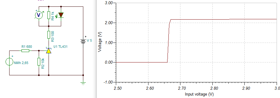

(#) zoz11 hozzászólása Ápr 21, 2023 /
Van egy mérő áramköröm ami alaphelyzetbe DC2,5V feszültséget ad ki magából, ha elkezd dolgozni a szenzor akkor 150mV-tal emelkedik meg a kimenő feszültsége, vagyis a kimeneten lesz 2,65V.
Ezt a változást kellene nekem detektálnom egy leddel.
Vagyis ha 2,5V van akkor a led nem világit, ha eléri a 2,65V-ot a led elkezd világítani. Ezt milyen kapcsolással tudnám megoldani?
Kiindulásnak ebbe a topikba találtam egy rajzot amit mellékletként csatolok.
Ez kiindulásnak jó lehet? Mit milyen irányba kell változtatni?
Segítséget előre is köszönöm!
Üdvözlettel: Zoltán
(#) nemgyuri válasza zoz11 hozzászólására (») Ápr 21, 2023 /
Kis módosítással jó. Az elem feszültsége folyamatosan csökken, ahogy merül. Az elem helyére zenert vagy inkább TL431-et tegyél, természetesen a felhúzó ellenállással. A feszültségosztót a referenciafeszültséghez kell méretezni (trimmerpoti).
(#) nemgyuri válasza nemgyuri hozzászólására (») Ápr 21, 2023 /
Az elöbb lemaradt: A vizsgált jel a feszültségosztó helyére kötendő, de egy trimmerrel kiegészítve. TL431 alapkapcsolásban 2.5V-ot biztosít, neked a 2.65V-ot 2.5V-ra kell leosztanod.
(#) proli007 válasza zoz11 hozzászólására (») Ápr 21, 2023 /
Hello! Ha már TL431-et használnál referenciának, akkor tulajdonképpen másra nincs is szükség.
Ha az R1 helyére egy 1k trimmert teszel, akkor a jelzés feszültsége beállítható, kb. 2,5V és 2,75V között. De ez így csak akkor jó, ha tényleg csak egy Led-et vezérelsz vele, mert nincs hiszterézis.
A Led áramát az R3-al lehet beállítani, a használt Led nyitófeszültségétől függően. A "bekapcsolt" TL maradék feszültsége kb. 1,8V. Az R4 pedig azért szükséges, mert a TL-nek van minimális áramfelvétele amire egy magasfényű Led esetleg már gyengén világítani fog.
(#) zoz11 válasza nemgyuri hozzászólására (») Ápr 22, 2023 /
Köszönöm a segítséget, sikerült az infóid alapján elindulnom. Még egy kis hiszterézist kéne beállítanom neki, ha jól rémlik még az iskolából, akkor ezt egy pozitív vissza csatolással meg lehet oldani?

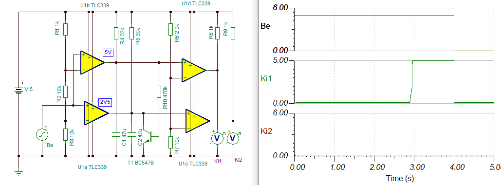

(#) luigi hozzászólása Szept 28, 2023 /
Egy olyan kérdésem lenne, hogy hogy lehetne megoldani, hogy különböző jelerősség hatására különböző kimeneteken jelenjen meg magas szint?
Nem minden bemenő jelre kapcsolna, csak mondjuk ami legalább 2 másodpercig azon a szinten van (különben a magas szintről lefutó ág is kapcsolná)
Ha jól keresgéltem eddig, akkor ez egy ablak komparátor lenne, de olyan létezik, ami a bemenő jel treshold feletti szintjének időtartamát is tudja vizsgálni?
(Arduino kimeneten szeretnék olyat, hogy ha analogWrite-al különböző szintre állítom a kimenetet, akkor egy monostabil relé másik tekercsét kapcsolja, és átváltson. Még elég kezdő vagyok a témában, szóval az is lehet, hogy az elképzelésem hibás.)
Bejövő jel. Pl.:
feszültség; idő -> kimenetek
2,5V; 1 sec -> Ki1:0V Ki2:0V
2,5V; 3 sec -> Ki1:0V Ki2:5V
5V; 3 sec -> Ki1:5V Ki2:0V
Próbálok egy ábrát is csatolni erről.

(#) proli007 válasza luigi hozzászólására (») Szept 28, 2023 /
Hello! Mutatok némi példát a megoldásra.
De szerintem az ábrád nem tükrözi az igényedet. Vagy is a táblázatot.
Viszont az AnalogWrite PWM jeleket ad a kimenetre, nem szinteket. Ha tényleg azt a jelet dolgoznád fel, akkor a kimenet jelét integrálni kell. (Ez egy RC tagot jelentene a bemeneten.)
Egyébiránt pedig mi értelme van az egésznek, mikor az Ardu-val kedvedre működtetheted két kimenetel a relédet. Felesleges analóg erőlködés hozzá..
De hogy az áramkörből is érts valamit.
- A bemeneten két komparátor van. Az alsó a 2,5V-os jelet, míg a felső az 5V-os jelet különbözteti meg.
- Ha a jel meghaladja a 2,5V-os szintet, akkor az "a" kimenet magasra vált, töltődni kezd a C1 kondi. Ha ez 3 másodpercen felül tart, akkor eléri a "c" fokozat küszöbszintjét és a Ki2 kimenet 5V lesz.
- Ha a bemeneti szint 5V és 3 sec időn túli, akkor a felső fokozat (is) aktiválódik és a Ki1 kimenet lesz magas.
- De ilyenkor a 2,5V-os komparátor is aktiválódik és a Ki2 is magas lenne. Ezt akadályozza meg a tranzisztor. Mert mikor az 5V-os komparátor kimenete el kezd felfelé indulni, 600mV felett, a tranyó kisüti a C1 kondit és ezzel megakadályozza, hogy a 2,5V-os kimenet is magas szintre kerüljön.
- Tehát első részben a feszültség szintet figyeljük, a másodikban pedig az időt. Vagy is hogy a bemeneti érték 3 sec idein tartósan fenn áll-e.
- A diagrammon azt látod, mikor a bemeneti szint 5V-os és ez 4 sec ideig fenn áll. Ekkor 3 sec után megjelenik a kimeneti szint. És mikor a bemenet visszavált 0V-ra, megszűnik a kimenet jele.

(#) luigi válasza Bakman hozzászólására (») Szept 28, 2023 /
Bocsánat. Konkrétan egy háromjáratú szelepek vezérelnék vele.
Három kivezetése van, és attól függ, hogy melyik irányba vált, hogy melyik kap fázist.
Ezt szeretném kapcsolni monostabil relével.
Hello! Köszönöm a válaszodat! Valóban az ábrámba már én is belekavarodtam a végén, és összekevertem a színekhez tartozó feszültségértékeket.
Ezek szerint itt akkor két komparátor van egymás után, és a második szint dolgozza fel az első szint kimenetét. Valóban megfelelne így köszönöm.
Abban viszont igazad lehet, hogy így már többe kerül a leves mint a hús, és kicsit túlbonyolítaná a dolgot ez ez egész.
Akkor maradok annál a verziónál amit javasoltál, hogy két külön kimenet kapcsolja a relé két tekercsét.
Valahol már én is éreztem, hogy nem jó fele megyek ezzel, de annyira szemellenzővel kerestem, hogy csak erőltettem magamnak a rossz irányt.
