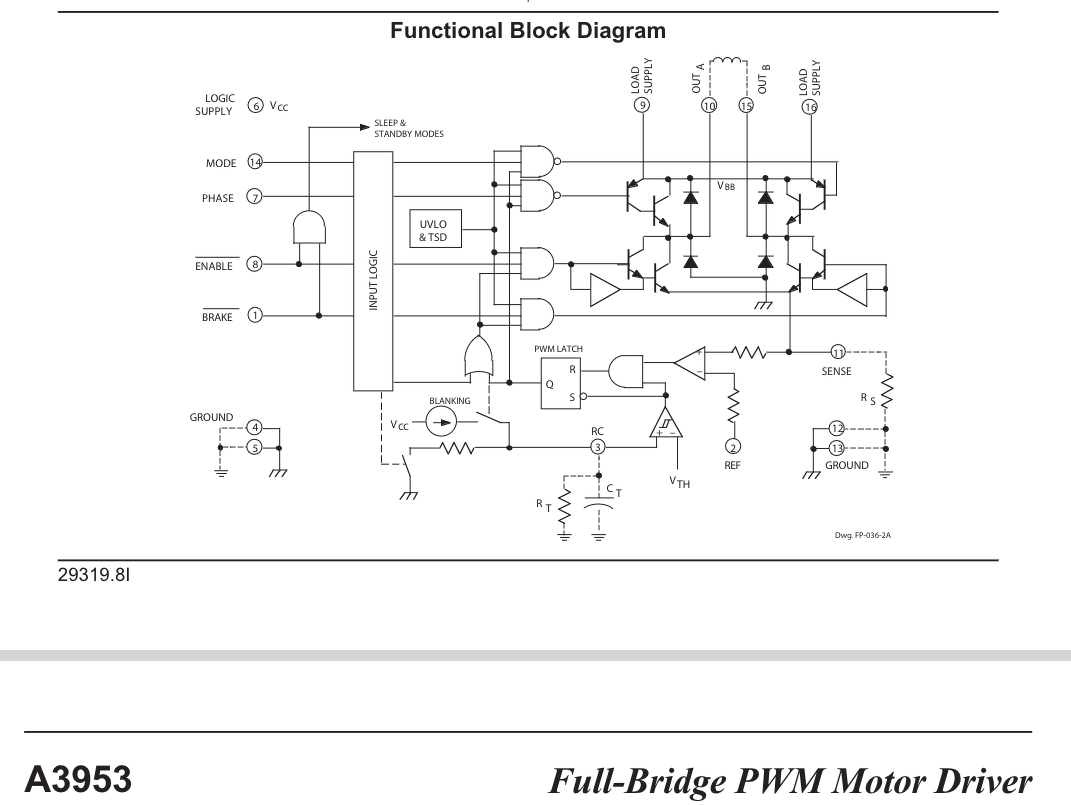

(#) Bakman válasza Fidel hozzászólására (») Nov 19, 2023 /
A motor két irányban kapja a feszültséget, így tud oda-vissza rángatni játék közben. Ezt a műveletet az A3953 jelű IC végzi. Az a kis panel amit linkeltél, csak egy polaritású vezérléshez használható és közvetlen nem köthető össze a motor vezetékével.
„Miért kell a motorhoz dióda, a fűtő elemhez meg nem?”
A motor hasonlít a búgócsigához. Ha nem fektetsz energiát a hajtásába, attól még tovább forog. A tekercs (vagy villanymotor), ha nem kap energiát, az abban tárolt mágneses teret visszaalakítja villamos energiává és fordított polaritással visszaküldi oda, ahonnan jött. Ezt a "visszarúgást" nyeli le a dióda. //konyhanyelven foglamazva//

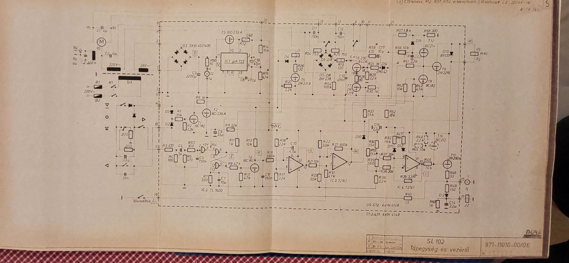

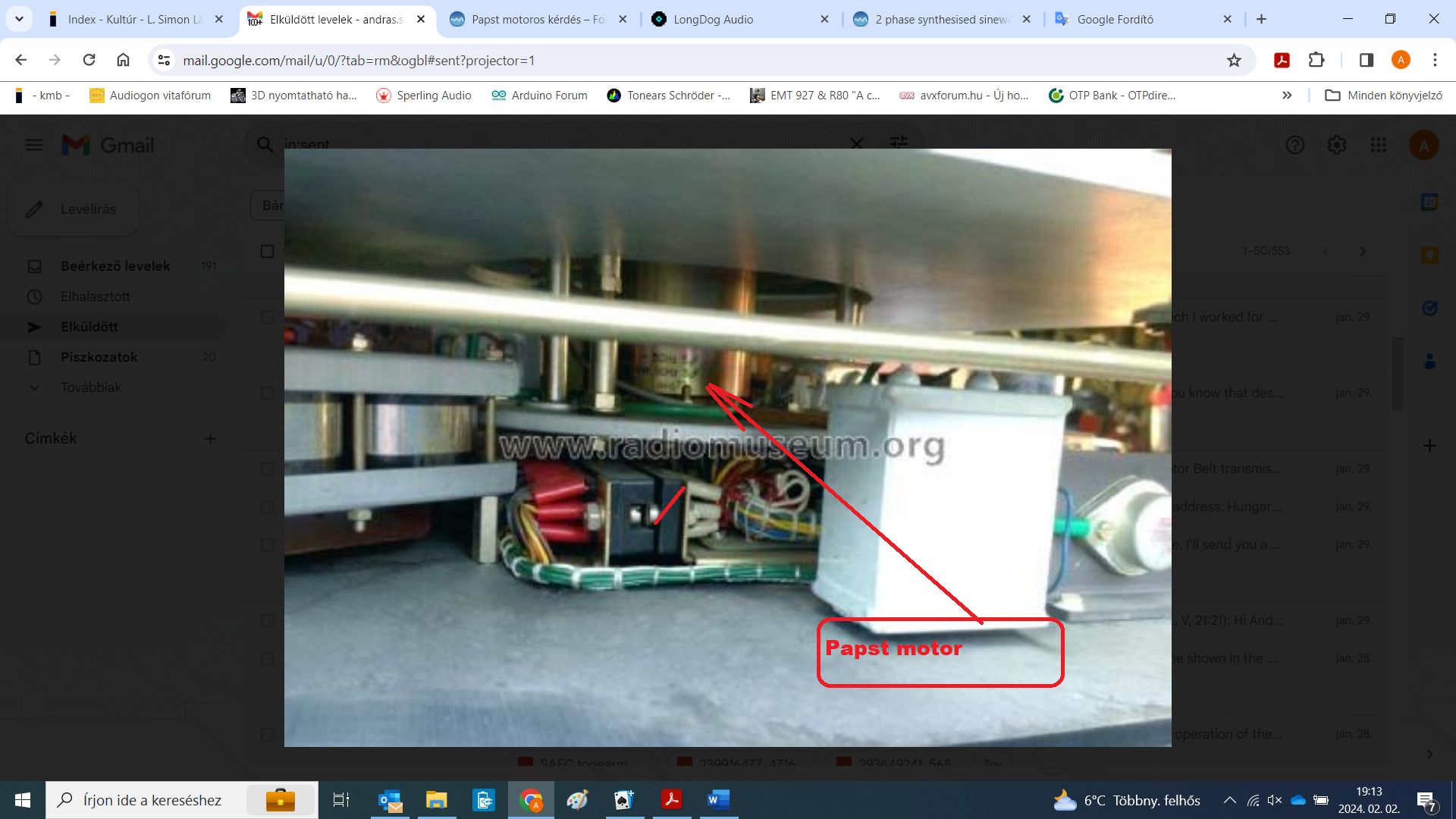

Tisztelt Uraim, segitség kellene motor szabályzás témakörében.
33 és 45 fordulaton nagy inditó nyomatékkal kellen ezt a képen látható motort szabályozni. Digit kijelzés a tényleges ford ról.
A lemezjátszó tányérra akár Hall vagy a tengelyre encoder jeladó tárcsa fogazattal felrakható.
Bármilyen használható megoldás érdekelne.
Ardunio vagy Raspbery jó lennne H hid végfokkal ami 3 trafot hajtana a motor elé.
Megköszönném a segítséget!!!

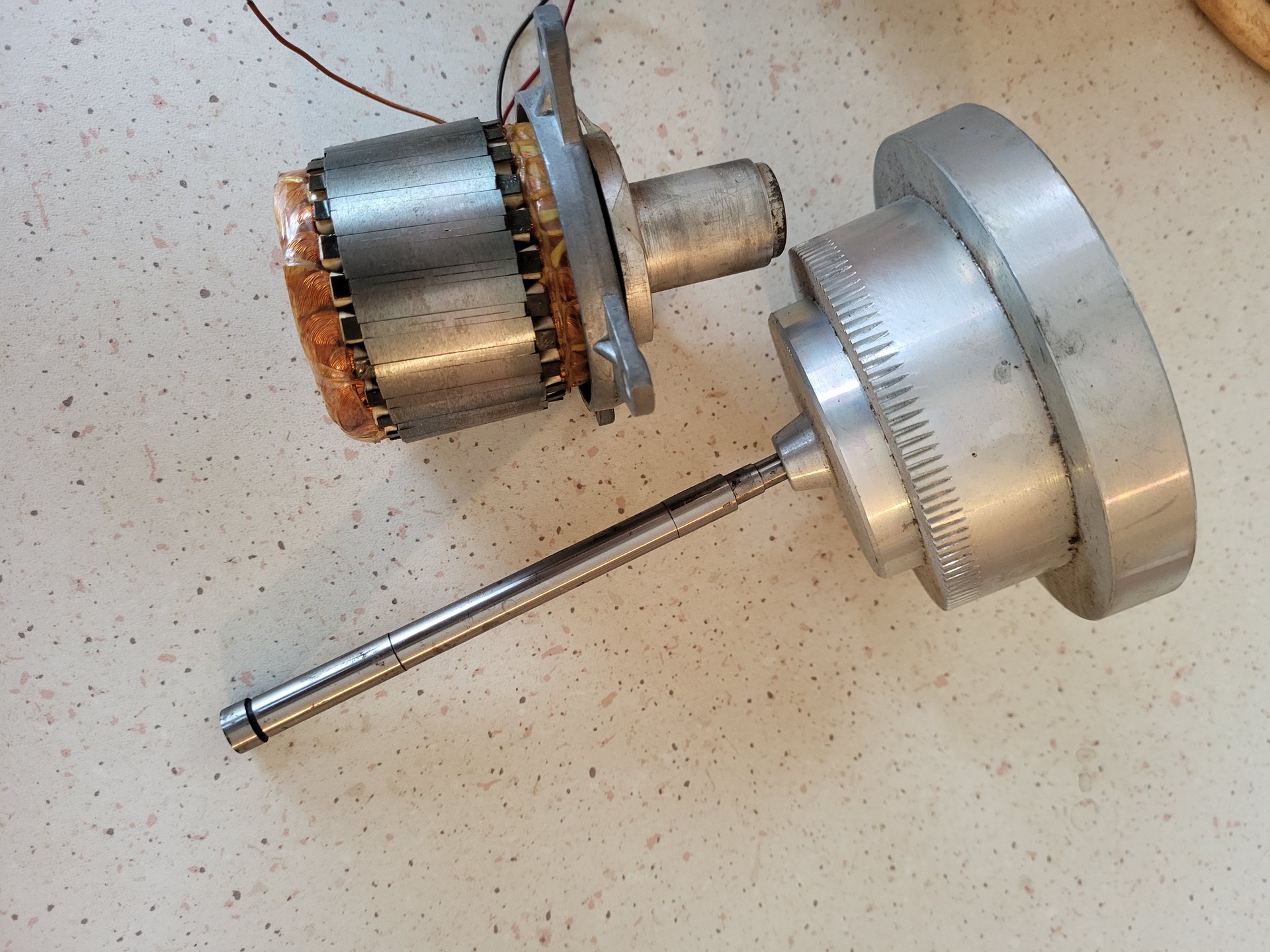

(#) Bakman válasza stra57 hozzászólására (») Feb 26, 2024 /
Mit jelent a "nagy" nyomaték? Csinálj egy képet a forgórészről úgy, hogy kihúzod a helyéről. Ha ez egy aszinkron motor (valószínűleg az), akkor kb. a lehető legrosszabb választás.

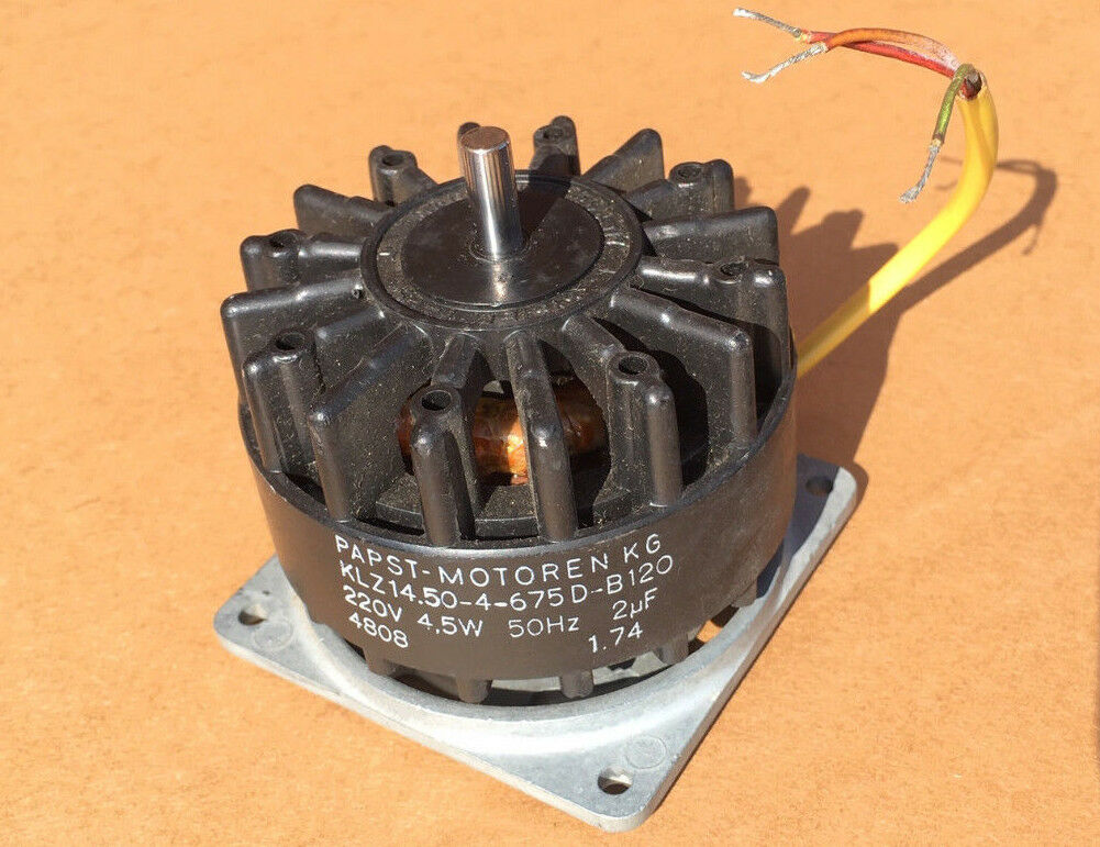

(#) Massawa válasza Bakman hozzászólására (») Feb 26, 2024 /
Én is ugy néztem, hogy ez egy kondenzátoros szinkron motor . Nincs benne kefe, igy igen nehéz lesz szabályozni, mert frekvencia függö, ráadásul 120/230 Voltos

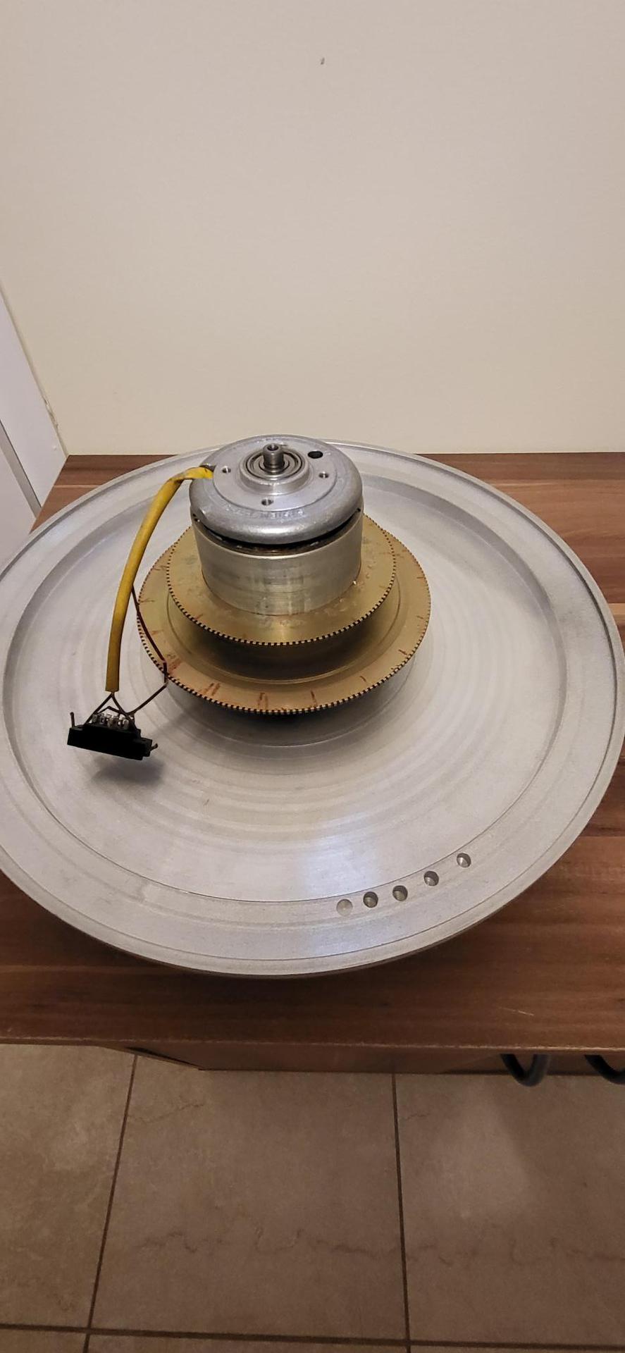

(#) stra57 válasza Bakman hozzászólására (») Feb 26, 2024 /
Igen ez egy asszinkron motor.
1980 tól ezzel gyártották a Mechlaborban az Sl 102 itt a kép róla
Megvan az eredeti kapcsolási rajz de ahhoz panel kellene. Ha lenne aki a PCB-t megtervezné nem lenne kérdés mit raknák össze.
A nagy nyomaték a studióban kellet mert 33-on 1/4 ford alatt teljes sebbességen kellett forogni nyávogás mentesen.
Akkor meg nem voltak BLDC motorok.
A én tányérom amit készítettem kb 6 kg
(#) stra57 válasza Massawa hozzászólására (») Feb 26, 2024 /
A szabályzást mert láttam ilyen kapcsolásokat a legdrágább lemezjátszóknál ac motor controller hall érzékelő digit kijelzés és H hidvég erősitő hajt meg trafokat ami a motort.
(#) Massawa válasza stra57 hozzászólására (») Feb 26, 2024 /
Itt annyi probléma van, hogy bele fogsz öszülni, és semmi extrát nem érsz el vele.
Egy 6 kgs tányért nem olyan egyszerü felpörgetni - Mechlabor gramofonja is ezért sántitott. Akkoriban a studio magnokat valoban hasonlo motorok hajtották, de meglehetösen bonyolult meghajto áramkörrel ( 2 fázisu szinuszgenerátorral) és ráadásul azok a motorok egyfolytában forogtak. A nagy tányéron volt egy kb 40 cm átméröjü könnyü tányér. Amit fékeztek vagy egy különleges kupplunggal kb 1-2 mm-el megemelték igy a feltett lemezen nagyon pontosan ki lehetett keresni az indulo pontot, és a kuplung oldásával vagy a tányér leengedésével az azonnal felvette a nehéz tányér fordulatszámát szinte nyávogás nélkül.

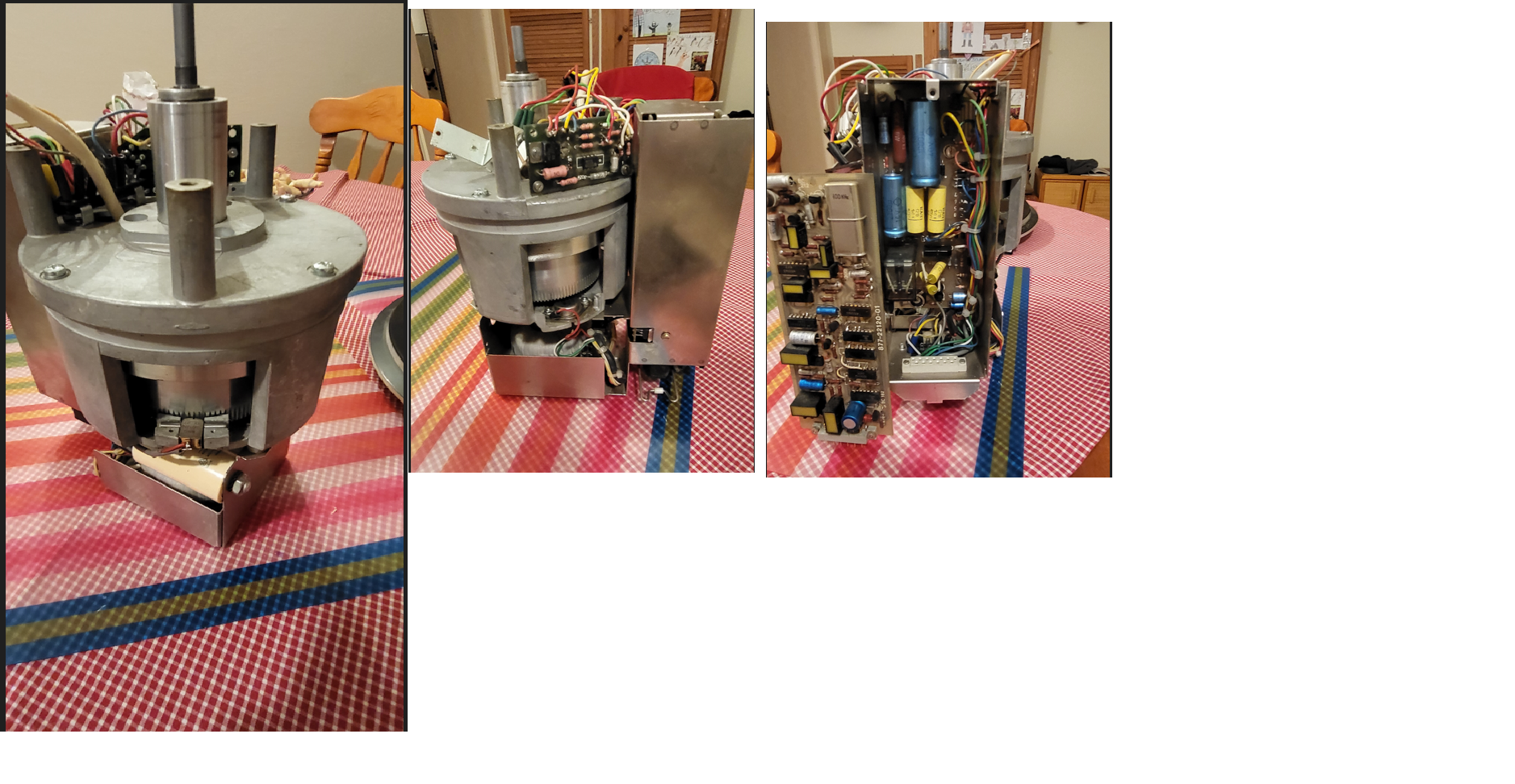

Őszűlésről annyit 67 éves vagyok!
20 év a Mechlaborban 93 ig.

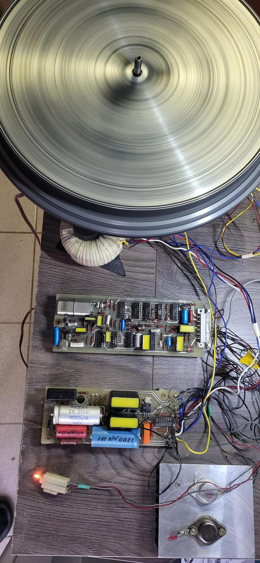

A képen látható a forgó tányér az 6kg eredeti STM 610 motor és az elektronika forgatja jelenleg 485 fordulattal. Gond a fordulatszám és a változtatása. Valamit elszámoltunk anno 40 éve.
Ha jol látom ez egy STM magno elektronikája. Annyira mélyen nem ismertem a Mechlabor termékeit, de meglepne, ha nem a bevált magnomotort meg a hajtását használták volna a gramofonhoz is. Persze ahhoz igy nem stimmelnek az osztások, mert a magnon a fordulatszámok felezödnek 38/19/9,5/4,75 stb a lemezjátszon viszont nem ( 78/45/33) azaz ki kellett a kapcsolást egésziteni külön generátorral minden fordulatszámhoz. Nem tudom, nem volt semmi tapasztalatom ilyen elektronikával épitett gramofonnal. Nálunk csak 2 Studer volt.
(#) Peter65 válasza stra57 hozzászólására (») Feb 27, 2024 /
Ha biztos vagy abban, hogy a képen lévő SL102 vezérlő kielégíti az igényeidet, akkor egyszerűbb ahhoz nyákot tervezni, mint nulláról egy egyfázisú (valójában kettő fázisú) frekvenciaváltót építeni ardunióval.
Ez az SL102 rajz, ahogy látom, igazából az aszinkron motor feszültségét szabályozza, és ezzel igyekszik a fordulatszámot tartani. Ha ez képes a 6kg-os tányér megmozdítására, akkor akár jó is lehet. Azt nem látom, hogyan érzékeli a fordulatot, és az integráló jellegű szabályozást sem gondolom, hogy ideális lenne (feltéve, hogy a "G" kimeneti pontú műveleti erősítő a szabályzója).
Igazából ez nem DC motoros PWM szabályozás, lehet hogy valamilyen aszinkron motoros témába kellene áttenni.
