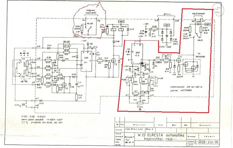

(#) Remci hozzászólása Aug 20, 2024 /
Segítséget szeretnék kérni egy kapcsolási rajz tekintetében. Az alábbi rajzot el készítettem panelon, viszont nem akar úgy működni ahogy szeretném. Motor fordulat számot szabályozna, de bekapcsoláskor teljes fordulaton forog és nem lehet szabályozni. A nyák terv a rajz alapján készült,többször át néztem,de abban nem találtam hibát. Nem tudok rá jönni,hogy a rajzban lehet a hiba ( bár annyira nem értek hozzá ), vagy én csesztem el valamit. Azon kívűl, ha nyomógombal szeretném működtetni, azt hová kellene bekötnöm?
A zener rajzát elrontottam, amúgy 13v-os.

(#) Remci válasza Remci hozzászólására (») Aug 20, 2024 /
Ja, azt elfelejtettem rá írni a rajzra,hogy a kis tranyó 2N 2219, a nagy pedig BDV 65B
(#) kadarist válasza Remci hozzászólására (») Aug 20, 2024 /
Szia! A meghajtó tranzisztor bázisában mi az a durva RC-dióda komplexum? Az a 220 ohm a test felé biztosan jó szolgálatot tesz? Ha a 499 ohmot megszakítod, akkor is kap áramot a motor?
(#) Gafly válasza kadarist hozzászólására (») Aug 20, 2024 / 1
Meg az a rövidrezárt RC tag, amúgy pedig hármas darlingtont sem szeretem, mert nagyon melegszik (és minek).
(#) Bakman válasza Remci hozzászólására (») Aug 20, 2024 /
Túlkombináltad, lásd melléklet.
(#) Remci válasza Bakman hozzászólására (») Aug 20, 2024 /
Nos, a rajzot nem én terveztem, hanem úgy ollóztam ki egy másikból: Bővebben: Link
A kapcsolás másik felére nincs szükségem, ezért bontottam ketté.
(#) Remci válasza kadarist hozzászólására (») Aug 20, 2024 /
Kivettem a 499 ohmos ellenállást és akkor is van a kimeneten feszültség. Bár most csak egy izzó van rajta,nem motor.
(#) proli007 válasza Remci hozzászólására (») Aug 20, 2024 /
Hello! Nem volt hova tenni a felesleges alkatrészeket?
Mind össze egy kondit kellene feltölteni és kisütni különböző áramokkal, ha PWM-et szabályoznál.
Nézd meg a rajzodat. Mondjuk ha a kimenet magas szinten van akkor a dióda kinyit. De hova folyik le az áram? Sehova? Csak a bemenetek felé?
Most nézem, hogy a rajzodon nincs is rajta az a kondi, (2-6 GND között) amit töltögetnél..

(#) Remci válasza proli007 hozzászólására (») Aug 20, 2024 /
Mint mondottam,nem én terveztem, csak koppintottam egy Co hegesztő vezérlőjéről. Gondoltam,ha azon működik, akkor itt is fog,de nem. De ha esetleg tudtok ajánlani olyan rajzot 24v-os motorhoz, aminél a fordulatszámot tudom változtatni a lassú és gyors között, akkor azt meg köszönöm. Ezt is hegesztőbe szánom, de ott csak egy toló motor van,semmi más. Az eredeti motor vezérlője zárlatos lett, a procija megdöglött,ezt kellene kiváltani valami egyszerű pwm vezérlővel.
Basszus,erről a rajzról lemaradt . A 2-6 láb és a gnd között van egy 100nF-os kondi, csak lefelejtettem. Amúgy a kapcsolásba be van építve.
Ha nem tetted be a kondit a 2-6 és GND közé. akkor nem fog az 555 működni. Tegyél oda pld egy 100nF-ot (nem látom az értéket) és akkor az 555 3-as lába és at 1-es között mérheted a PWM jelet.
