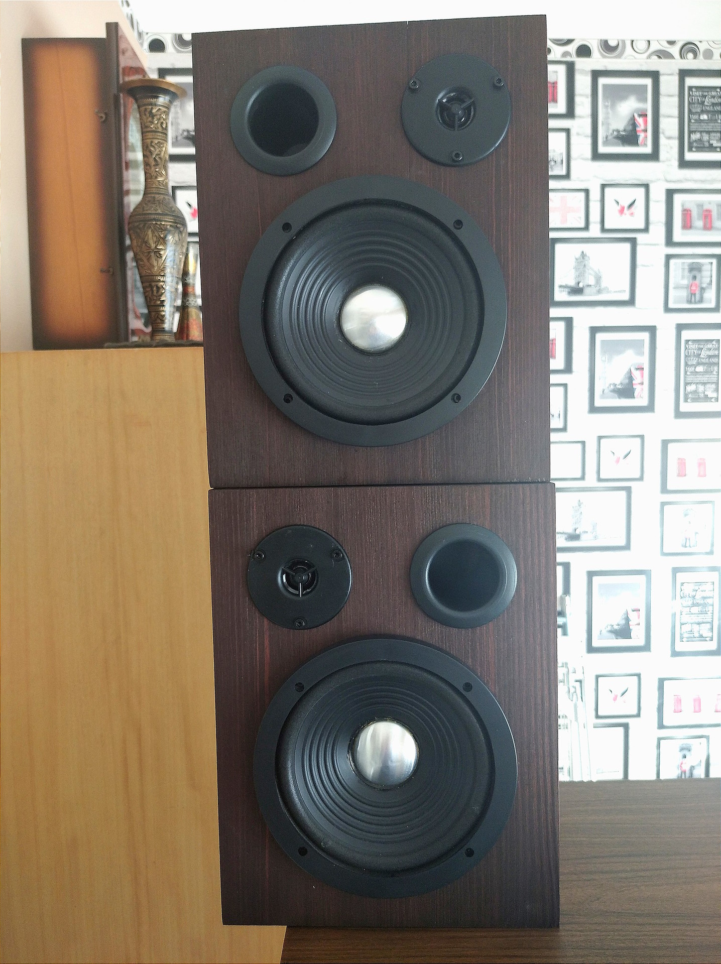

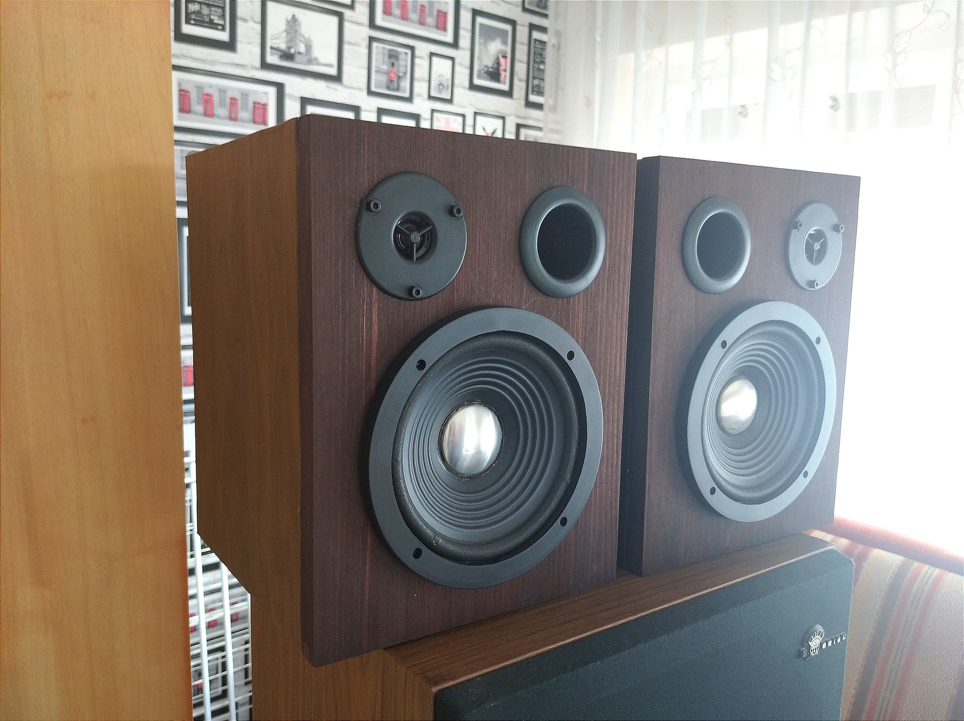

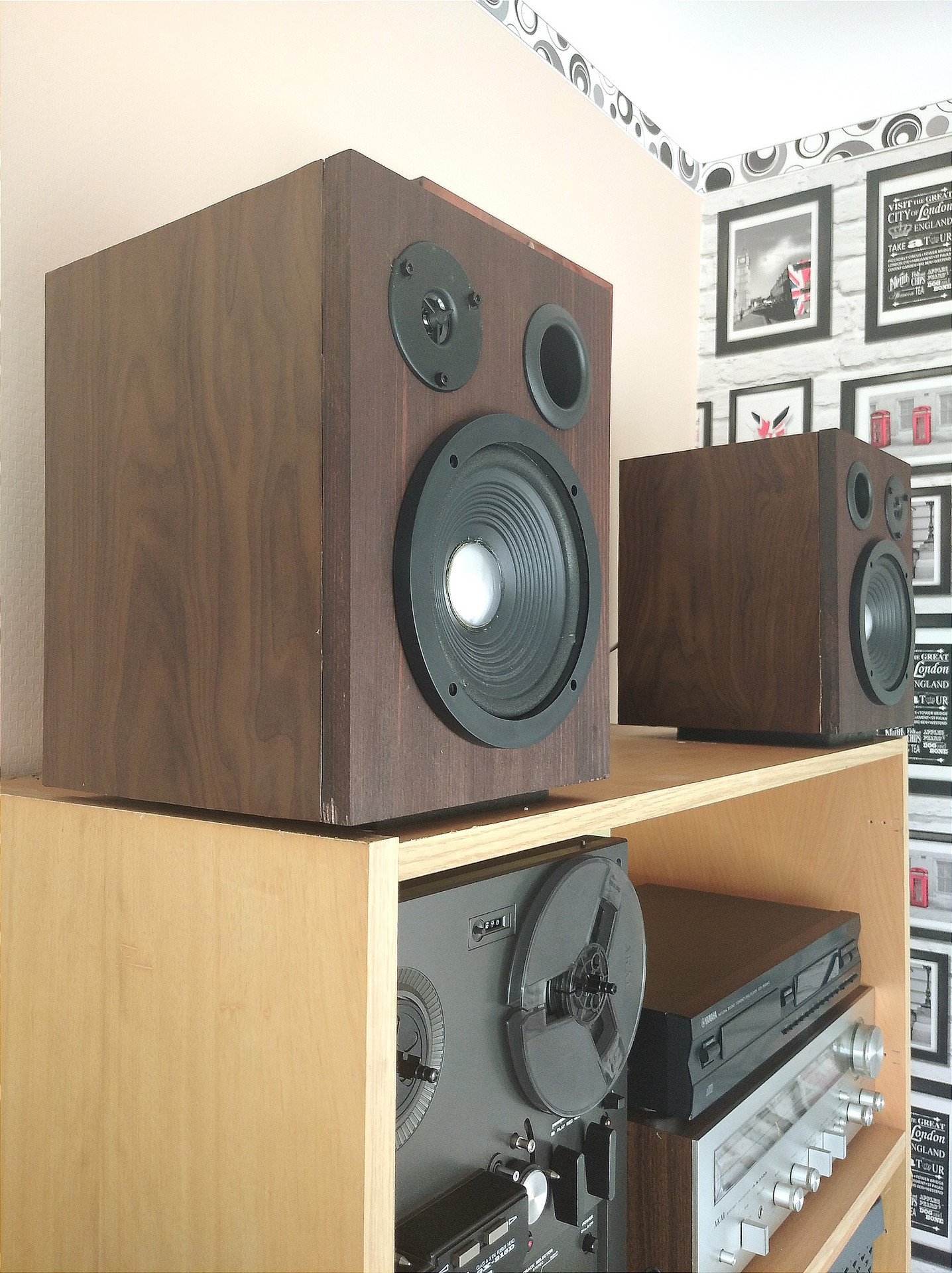

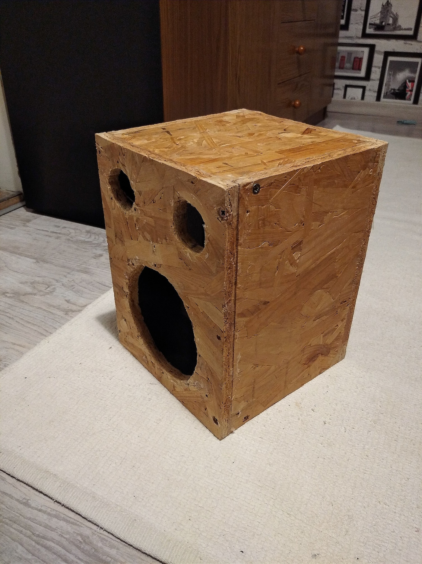

(#) teddysnow hozzászólása Feb 4, 2024 /
kicsinosítottam még iskolás koromban, garázs felújításból megmaradt OSB-ből rögtönzött, közel 20 éves hangfalaimat. Először magában, natúr OSB-ben pompázott évekig az asztalomon. Abban az időben még CRT monitorom volt, ezért mágnesesen árnyékolt hangszórók kellettek bele. Így a SAL kevlár membrános hangszórójára és a 900Ft-os, DT-20 magasára esett a műszakilag indokolt választás. Költöztem, nősültem, hangszórót cseréltem, mert a kevláros gumimembránja kikeményedett, meg elkezdett súrlódni a tekercs, kicseréltem akkor 1900 Ft-ba kerülő MNC-re, ez van benne most is. A porvédőre sörös doboz alját ragasztottam, mert úgy jobban tetszett. Hatással voltak rám a régi, nagy gitár hangszórók.
Majd szintén felújítás miatt hirtelen lett sok kidobni való (vagy jó lesz az még valamire) padlószőnyeg. Rémlett, hogy talán a Garry (többek között) hangfal gyártónak is van valamilyen szövettel bevont hangfala, ezért adta magát, hogy akkor lesz nekem is. Nem kellett, hogy kész legyen, hogy lássam, hogy én ezt vissza nem teszem az asztalomra. Sittes zsák, duplán, és irány a padlás. Szintén hosszú évek következtek.
Lányom nagylányos bútorokat kapott és ezzel együtt egy TV-t is. A TV-hez van egy Xbox is amin apa is játszogat. Csak apának nem tetszik a TV hangja, ő nem ilyenen nőtt fel. Ezért a TV hangját valahogy (mert a TV nagyon nem partner benne) kifogja vezetni egy pár hangfalra, a teljes élmény érdekében.
Így a padlásról lekerült a csúnya régi jó. Porzott a padlószőnyeg ragasztója rettenetesen. Az OSB kidudorodásait körbe csiszoltam, mélyedéseket gletteltem-csiszoltam, több menetben, hogy az öntapadós fólia alatt ne látszódjon. Kapott egy keretet is ezzel 10 Literről 11-re nőtt a térfogata. Fólia ragasztása előtt tettem egy próbát, mert már jártam úgy, hogy nem tapadt. Most is így volt. Akkor bevált az a trükk, hogy alapozóval (kornat, mert az volt itthon) átkentem a horganyzott lemezt (mert horganyzott lemezre nem tapadt) és utána már jó volt. Bevált most is, átkentem a glettelt OSB-t több rétegben. A hangfal eleje Bauhaus-os fenyő polc. Többféle méretben kapható, ragasztott, fenyőfa. Ezt úgy rögzítettem, hogy a keretbe, amire ráilleszkedik az előlap, facsavarokat csavartam, úgy, hogy kiállt egy kb 1,5 centit. Ezeket a kiálló csavarfejeket hegyesre csiszoltam, FBS-el a keretet körbekentem majd az előlapot rákalapáltam. Fóliázás után persze.
Meglepően jó szól, a magas idétlen, mert tényleg katasztrófa az a magas. Az a fő baja, hogy vékony műanyag és ahogy húzzuk a csavarokat úgy deformálódik mindene és úgy változik a hangja is. Ha nincs erősen meghúzva elfogadható.
Még nincsenek a helyén, nálam a szekrény tetején férnek most el, a TV-vel lesz egy kis elszámolni valónk, mert semmi hangkimenet nincs rajta, "A" terv szerint belső hangszóróit vezetem ki. Meglájuk. Még állványt kell hozzá szereznem, mert a TV szekrényről lelógnak. És ennyi.

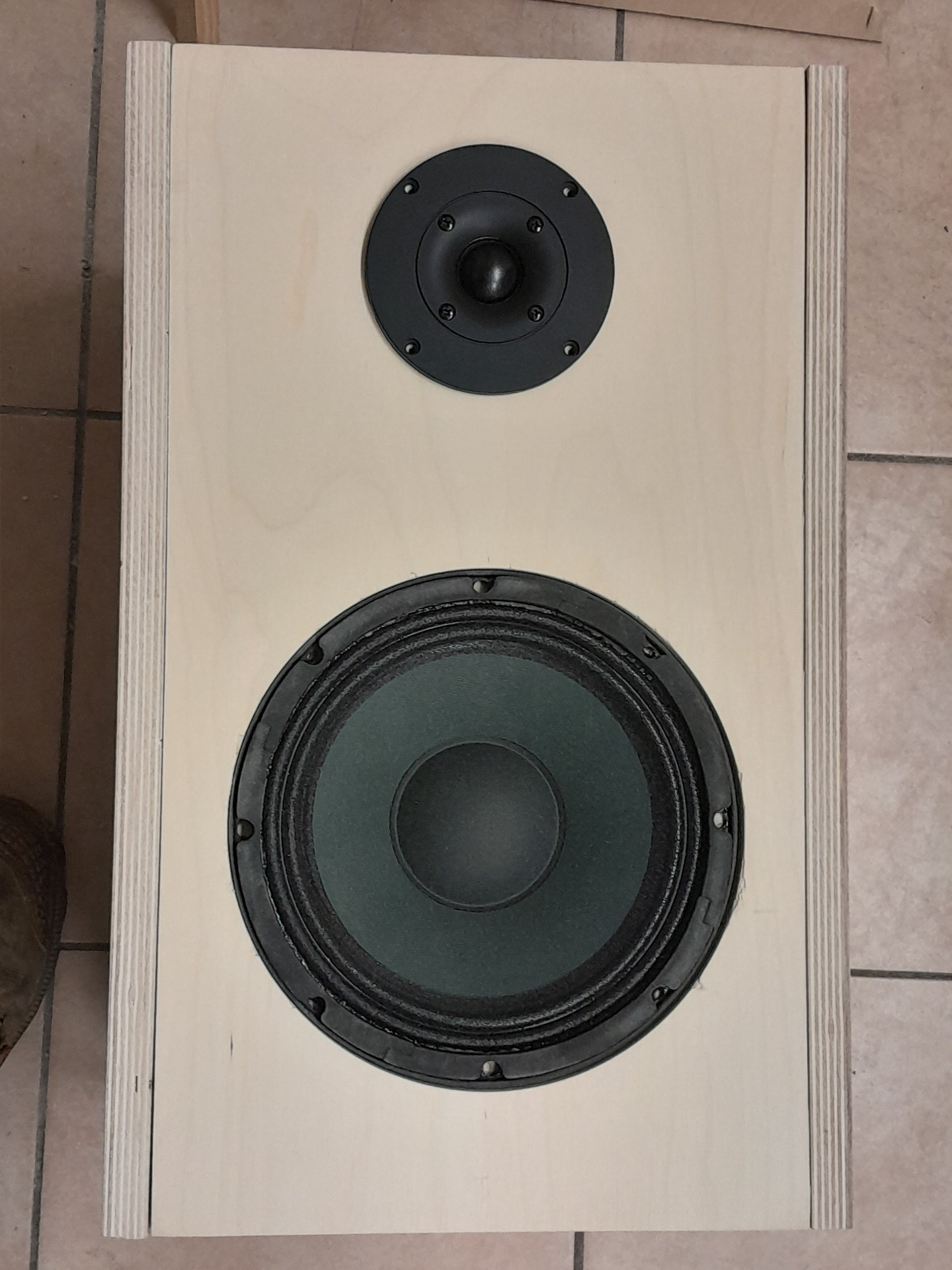

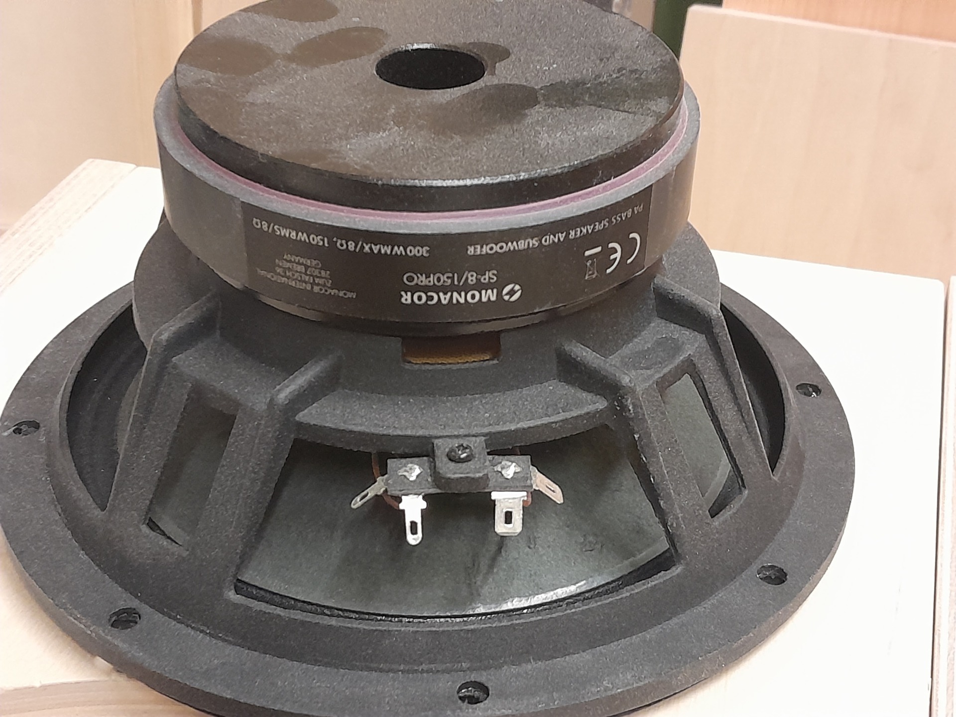

(#) teddysnow hozzászólása Feb 28, 2024 /
én is szeretnék egyet kérdezni: melyikkel van tapasztalat vagy ígéretesebb?
Egyik
Másik
50 Literes zárt dobozom van és tervem szerint 500-600 Hz nél váltanám.
(#) veroka válasza gyulank hozzászólására (») Feb 28, 2024 /
Az, hogy mindenki ezt csinálja az nem mentség és legfőképpp neked nem jó. Viszont ha te az Aunában bízol akkor már el is döntötted a kérdést. Az, hogy mekkora dobozban vannak a hangszórók azt rengeteg minden befolyásolja (felfüggesztés lágysága, max. kitérés, jóság...), lehet hogy az egyiknek a kisebb doboz a jó, a mésiknak meg a nagyobb. Ha bízol bennük, akkor bízz abban is, hogy a nekik megfelelő dobozba szerelik a hangszórókat.
Azt viszont mindenképp tartsd észben hogy egy mikrofon karakterisztikáját nem lehet egy hangszóró karakterisztikájához hasonlítani.
(#) veroka válasza teddysnow hozzászólására (») Feb 28, 2024 /
A Dayton Qts csak 0.33, az reflex dobozba való. A Monacoré 0.8, zártba az lesz a jó

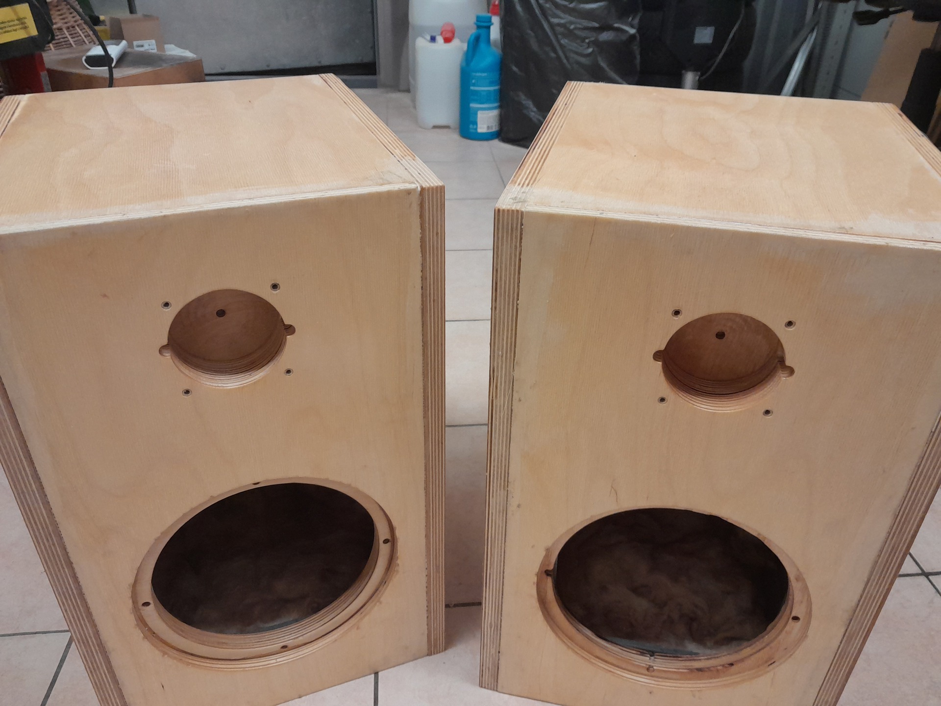

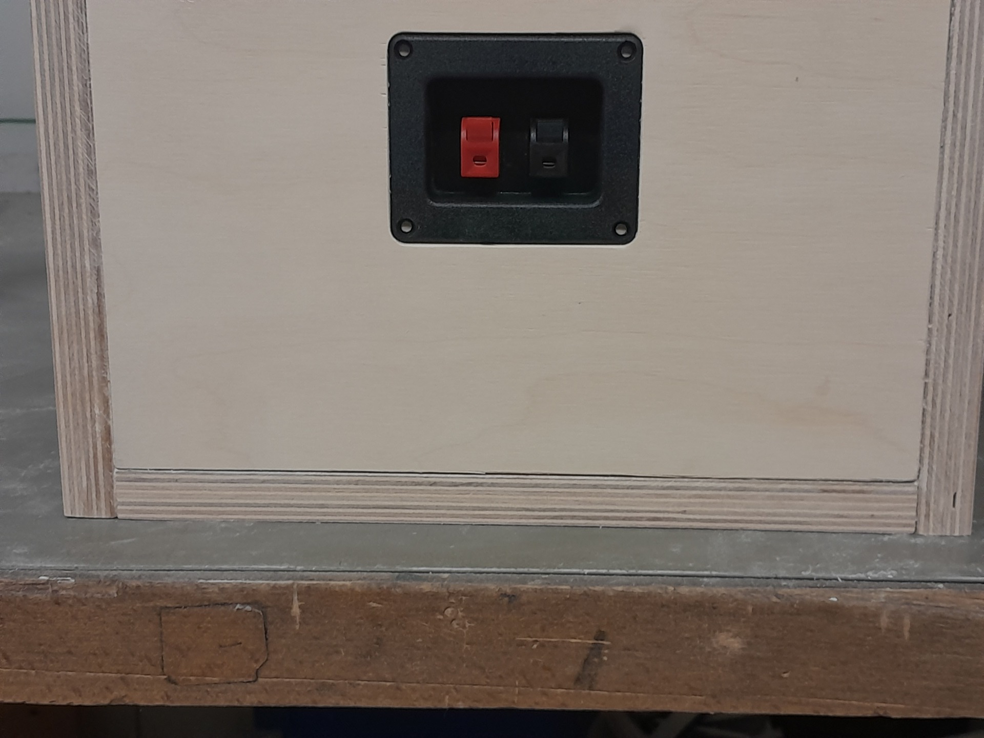

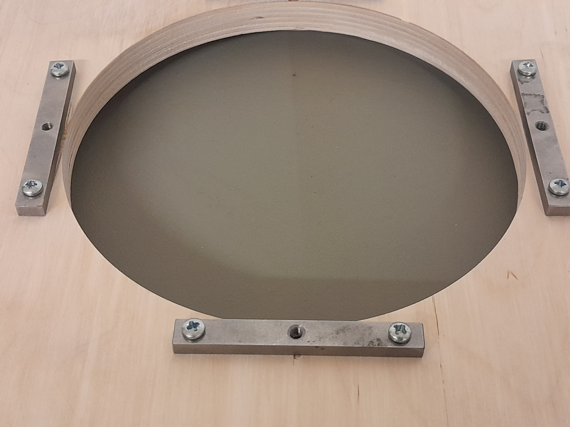

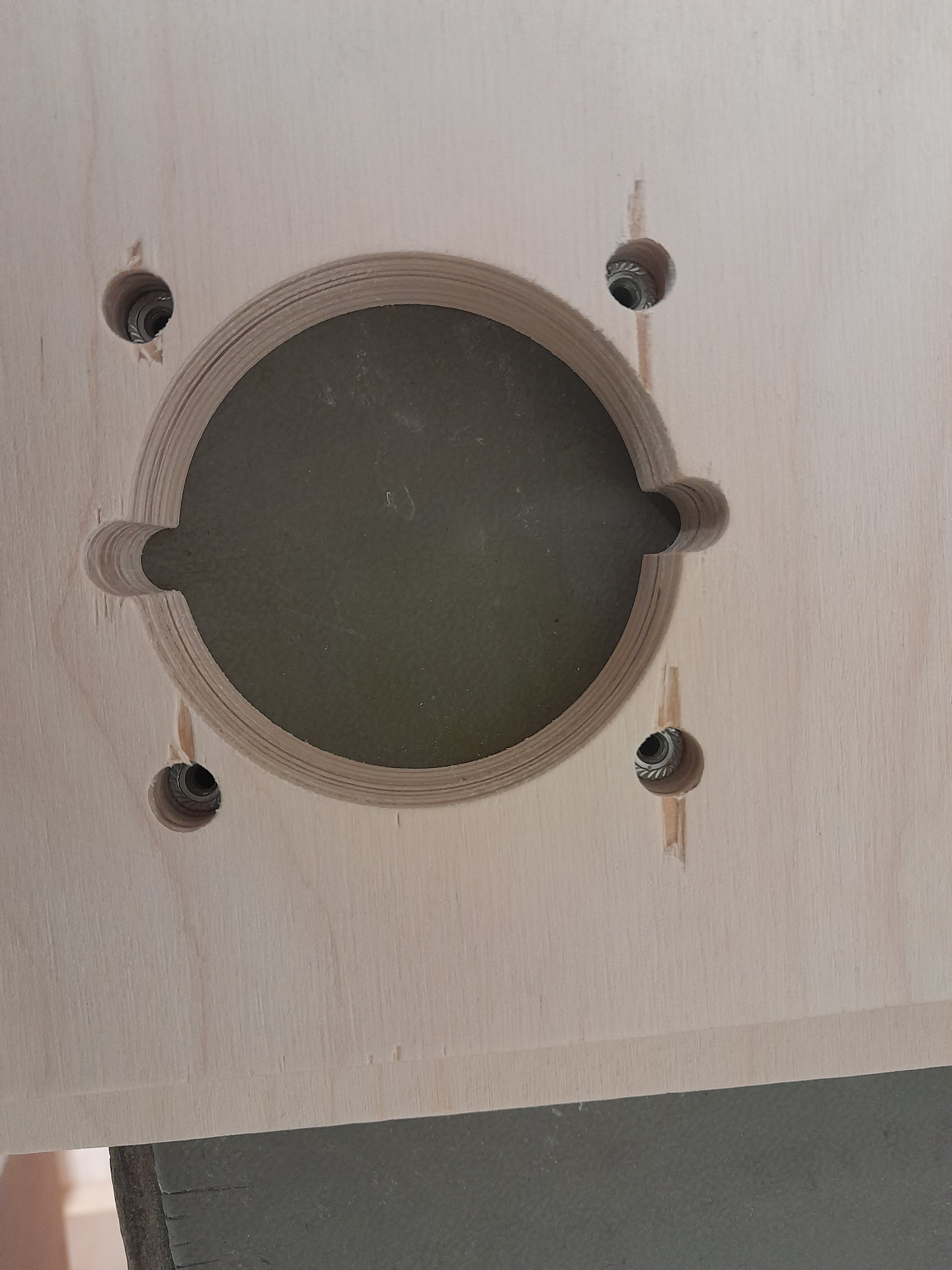

(#) lóri hozzászólása Feb 28, 2024 / 1
Végre, megint én.
Rajzoltam ilyen tökjó hangf.., akarom mondani, hangdobozokat.
A mérete kb. a Videoton Preludium-nak felel meg, meg nekem is.
Jól szól. Onnan tudom, hogy kettőt már elkértek.
A hozzászólás módosítva: Feb 28, 2024
(#) dB_Thunder válasza lóri hozzászólására (») Feb 29, 2024 /
Legalább igényes az asztalos munka!
