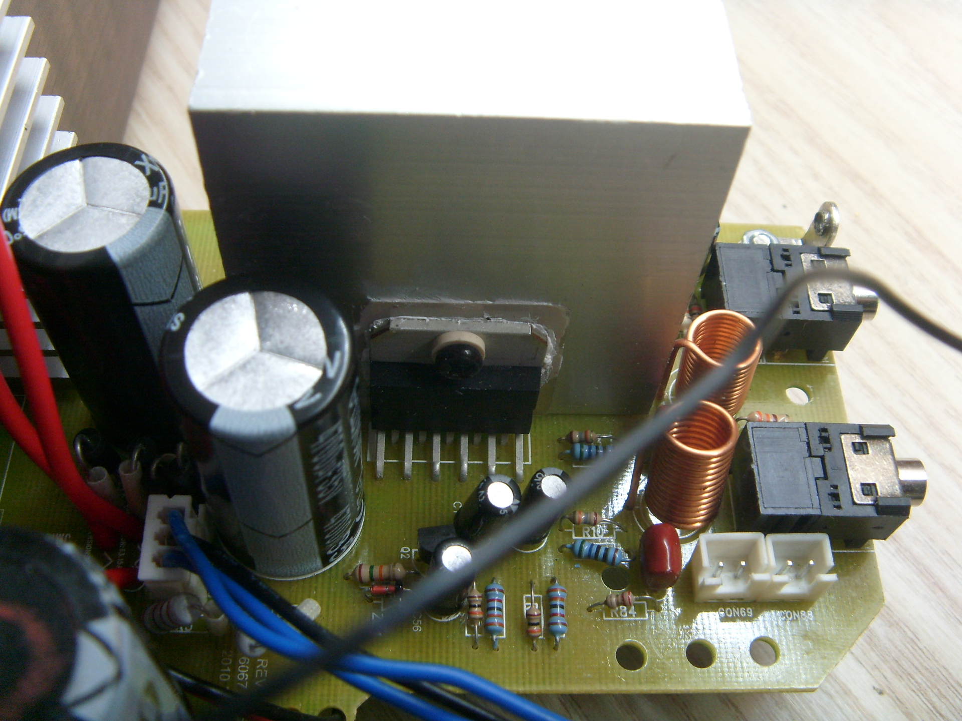

![]() Hát erről beszéltem (csak nem oly csúnya szavakkal). Díszlet a cső. De (ahogyan fórumtársunk is tapasztalta) zárlatot mégis tud okozni.
Sajnos a zárlatot én okoztam a TDA 7265-os végfok kimeneténél, és ezért mentek ki a végfokhoz tartozó tápegység biztosítékai!
Gondolom csak a "díszlet" miatt van a csöves elő-foknak külön 160V-os egyenirányított és szűrt tápegysége, külön biztosítékkal ellátva. Valamint a fűtésnek is a 11V-ból egyenirányított és szűrt tápegysége, biztosítékkal is a "díszlet" része! Az erősítő szól de igen halkan, mivel nem él a "díszlet" csöves elő-fok, nem kap jelenleg feszültséget! Az továbbra is rejtély hogy hogyan jut jel a végfok IC-re! Kapcsolási rajz nélkűl elég nehéz! Idézet: „a zárlatot én okoztam a TDA 7265-os végfok kimeneténél, és ezért mentek ki a végfokhoz tartozó tápegység biztosítékai!” Ezt eddig nem mondtad ![]() (sőt, tornáztattál embereket rajta) Idézet: „kiiktattam a csöves rész 160V és 11V-os részét, és így már lehetett szabályozni a kűlsöjel hangerejét, közben ahogy mozgattam a potméter tengelyét pattogó hangot adott, és kigyulladtak a ledek is. Ezután próbálgattam a funkciókapcsolót, és minden elkezdett működni, szolt az AM ,és az FM része is! Még annyit vettem észre, hogy a potméter két végállásánál szabályozható a hangerő, de ahogy tekerem egy idő után reccsen egyet, és kialszik a led, és elnémul, majd tovább tekerve megint reccsen egyet és kigyullad a led és visszajön a hang is” Ezt (is) írtad, meg néhány más dolgot. Cseréld már ki azt a potmétert. A díszcsöveket pedig vagy hagyd ki, vagy (ha szereted nézegetni) találj ki neki másik tápot. A hozzászólás módosítva: Jan 28, 2024

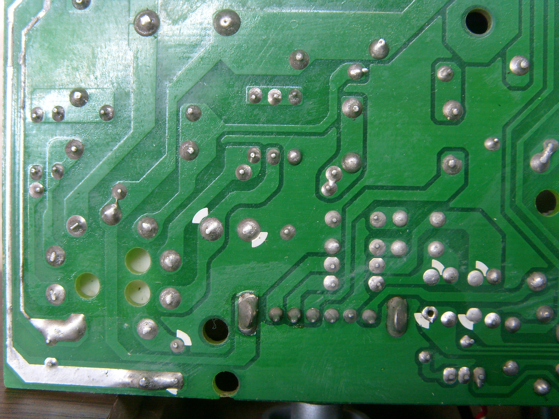

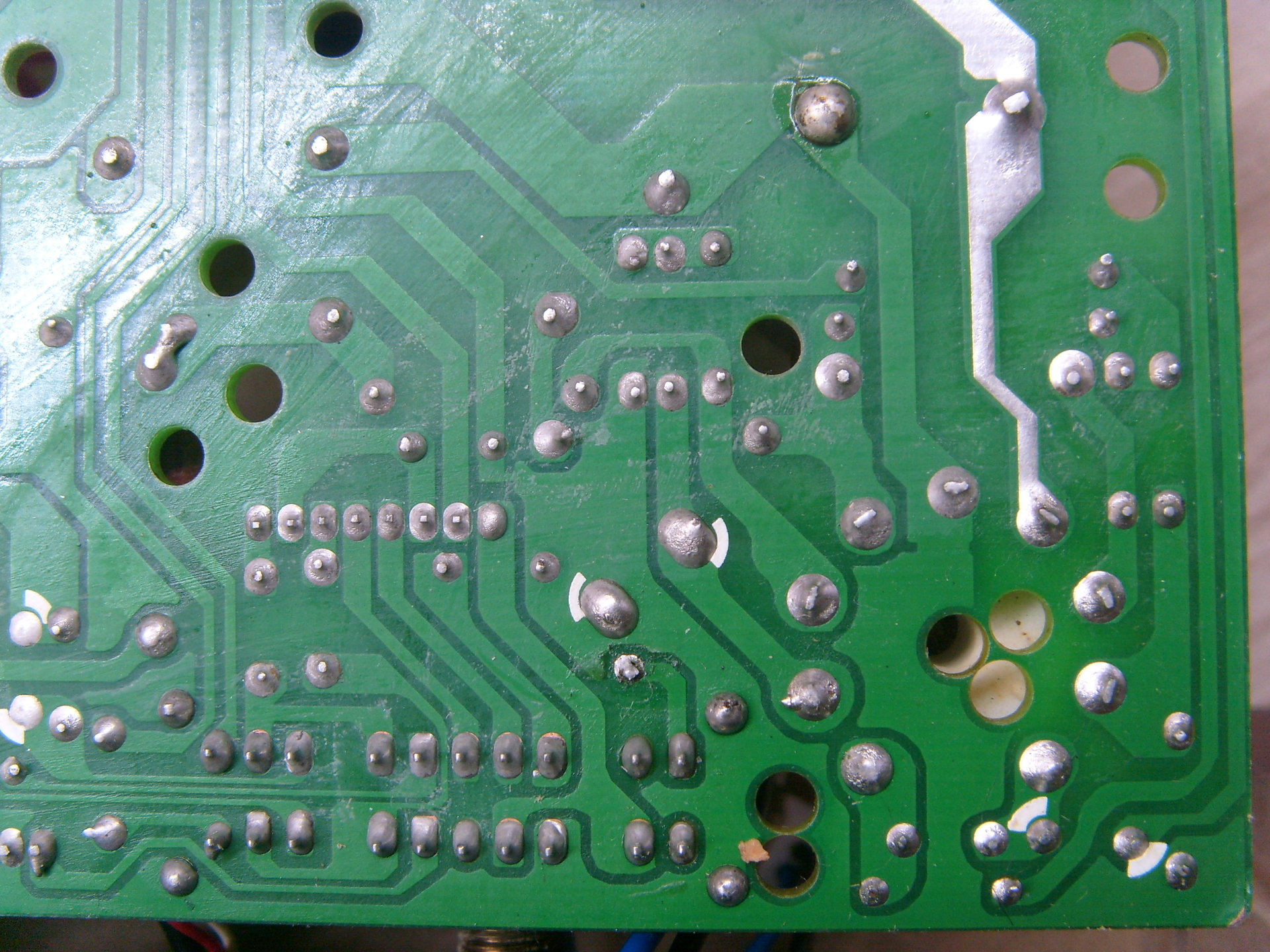

Ha lefotózod a forrasztási oldalt megfejthetjük a jel útját.

Idézet! "Hát erről beszéltem (csak nem oly csúnya szavakkal).Díszlet a cső. De (ahogyan fórumtársunk is tapasztalta) zárlatot mégis tud okozni." A 20*15cm-es nyákból 5*5cm a végfok része, akkor a többi mi a fene vajon az a rengeteg 400V-os kondi, és hűtőbordák, és díszcsövek? Sok volt a felesleges alkatrész a cégnél, és így szabadultak meg tőle!
Holnap lefotózom, mert ennek így nem kellene szólnia!
Elkészültek a fotók.
Mielőtt nagyon beleméjjednél a nyák elemzésébe, közben kiderült a hiba oka.
Mivel a potmétert mozgatva, nem tekergetve, halk bűgás után vissza jött a skálavilágítás, és megszólalt a rádió. Szépen dolgoznak a "DÍszlet csövek" is, és így a végfok IC is rendesen megvan hajtva! Valószínű nyák, vagy forrasztási hiba lehet. Ahogy elnézem a potméter kétoldali fixáló lába egyben egy átkötés szerepát is betölti, ezért szakadt meg a világítás és a rádió, de mozgatásra néha néha visszajött a helyes működés! Jelenleg szépen szól! Köszönet mindenkinek! ![]() Ezt írtam neked szombat este: Idézet: „Ha a potméter csak a két végállás közelében jó, a kettő közt pedig nem jó, akkor lehet, hogy nem jó?” csak már annyira a csövek felé ment el a figyelmed ![]() Szóval akkor potméterjavítgatás, vagy csere, és kész lesz? Ez jó hír.
Igen!
De nem a potméter rossz! Ez ugyan az mint a Díszlet csövek megállapításod egyiksem jött be! Nézd meg a fotót és rájössz, hogy mi a probléma oka!

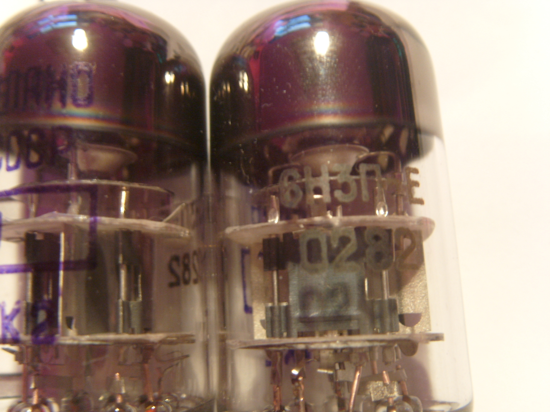

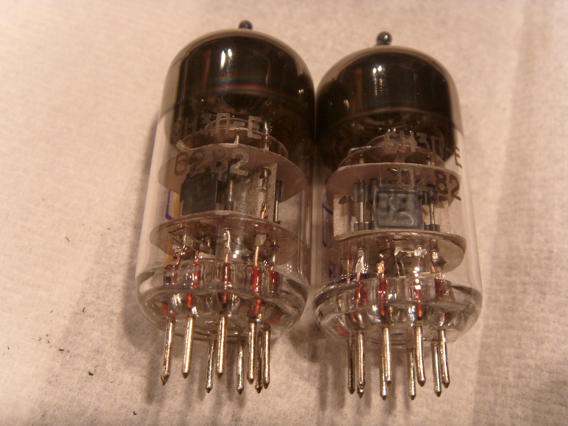

Jelenleg tesztelem még a készúléket, ha valami probléma előállna, jelentkezem. A csö típusa 6N3P-E kettős trióda.

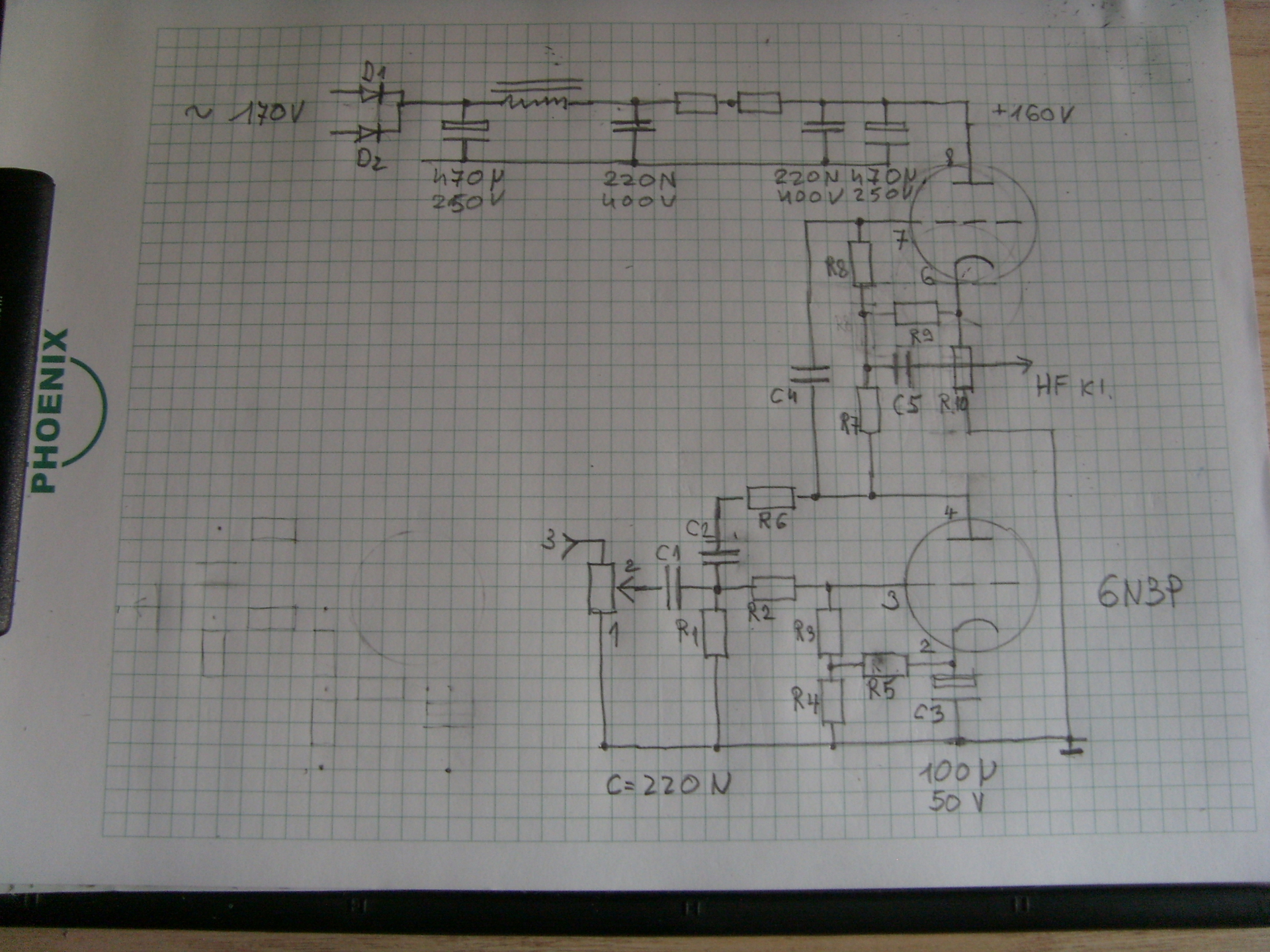

Nagy nehezen készítettem egy rajzot a csöves részről, a teljesség igénye nélkúl!
![]() Valószínű azért szólhat csövek nélkül, mert a C1-C2-R6-R7-C5- ön keresztüljut ki a halk jel a végfokra. Viszont a jobb oldali búgást még nem tudtam megszüntetni. Teljesen letekert potinál nagyon elöjön.
