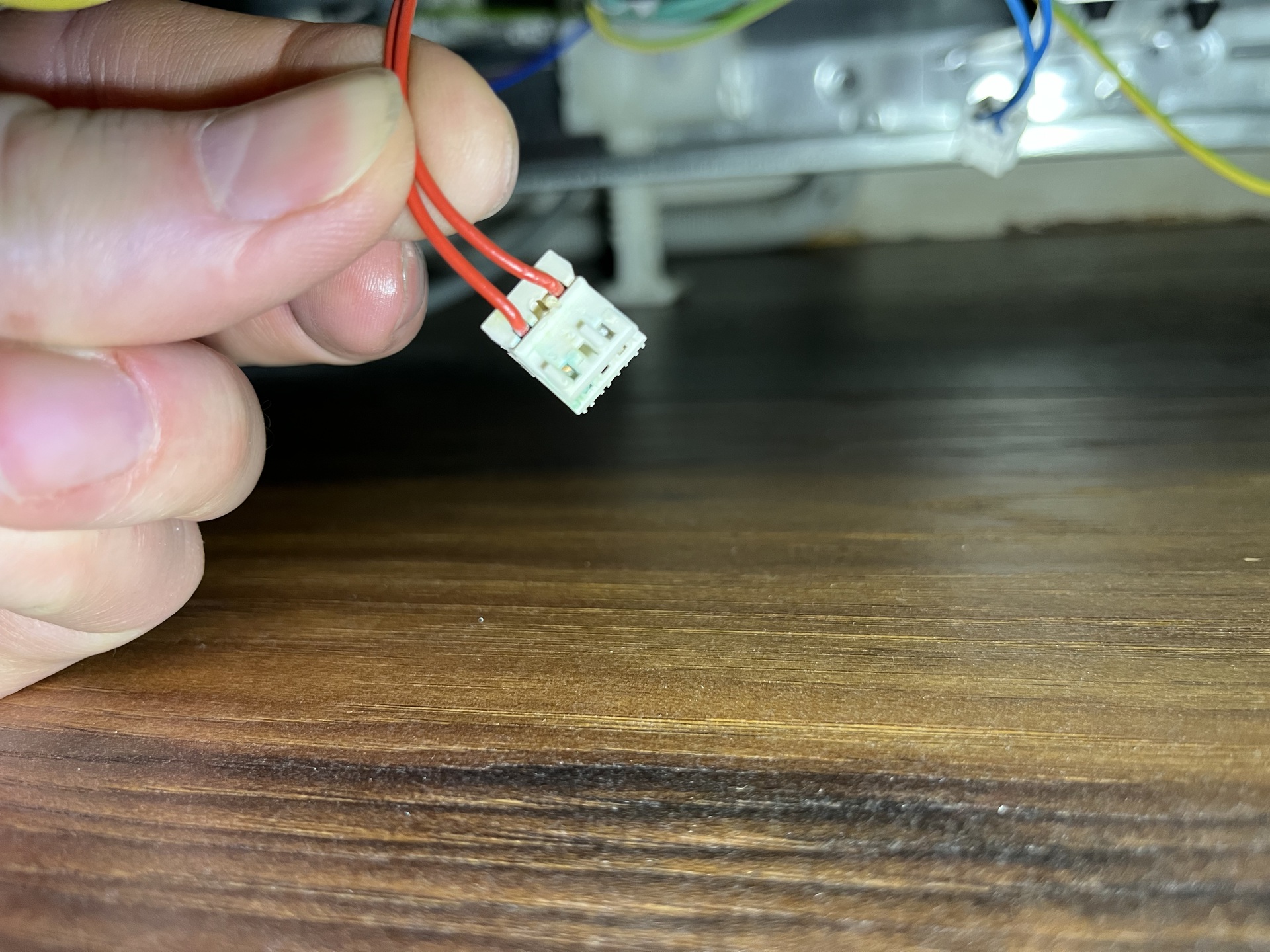

(#) crstano21 válasza crstano21 hozzászólására (») Márc 3, 2024 /
Meglett a hiba végre…
Eredetileg mikor kicseréltem a váltószelepet az aljába menő csati amibe 2 piros kábel megy vízköves meg zöldes volt az érintkezők is rossz állapotban voltam.
Szereztem hozzá érintkezőt ami belemegy a csatiba viszont a két kábelt úgy néz ki nem tudtam rendesen belenyomni a foglalatba (talán nem törte át a szigetelést)…
egy másik csatit összewagóztam ezzel a két kábellel és megy !!!

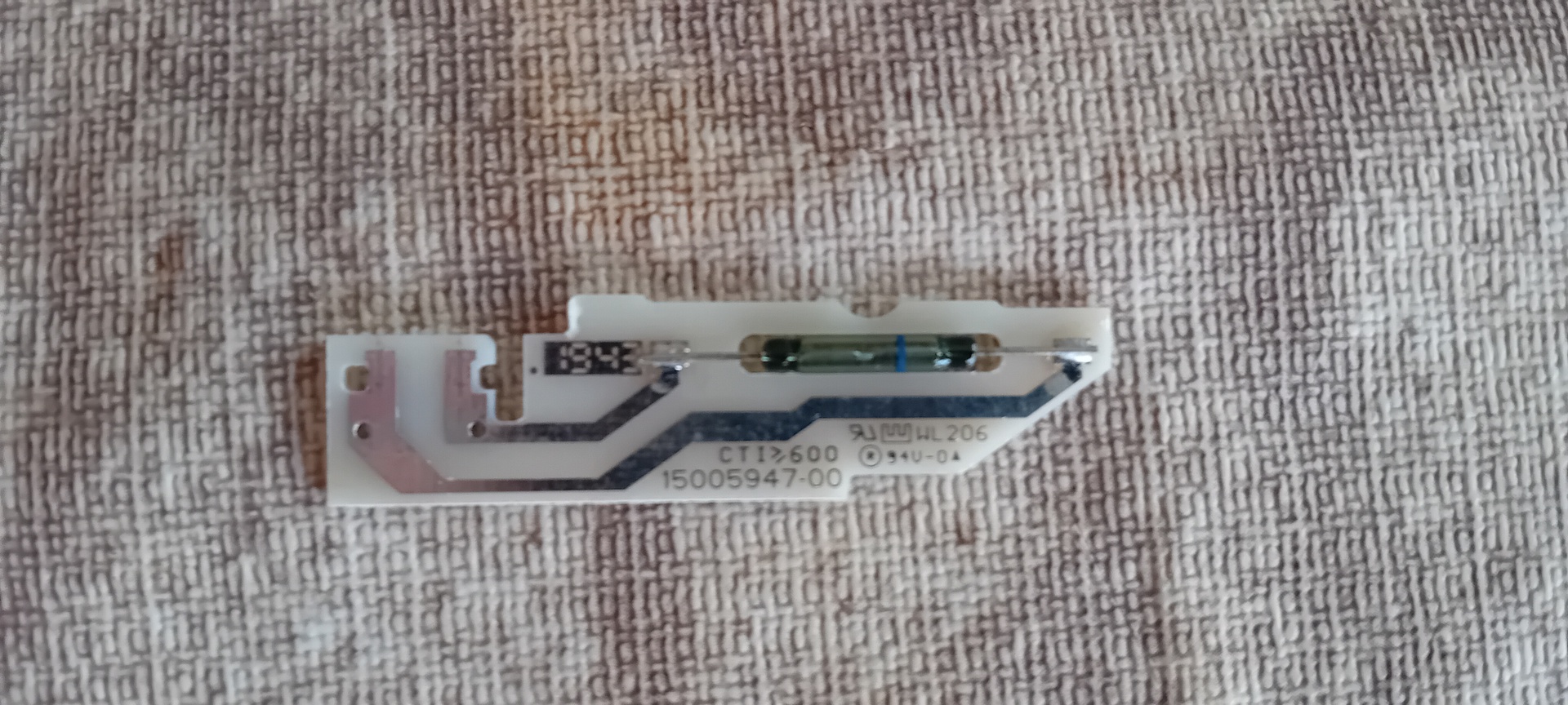

(#) bogumil13 hozzászólása Márc 17, 2024 /
Egy Bosch SMS25KIO1E/59 tipusú gép E14 hibát produkál.Vizátfolyás érzékelő(PCB)hibára utal.A nten ezt találtam.Hogyan lehet megállapitani,hogy rossz.Folytonosság météssel néztem működés közben.Az eredmény az,hogy mindig folytonosság van ha megy a viz be,ha nem.Nem tudom hogyan kell müködnie.Ha kiveszem a panelt ugyan az a folytonosság van.Probáltam ugy is működtetni a gépet,lehuzott csatival ugyan ugy végig megy az 1órás programon és a végén E14 re áll.Vagy rossz helyen keresgélek?Meg mértem a regeneráló szelep ellenállását 2,4 kohm,a másik be vagy leeresztő szelep nem tudom mi a neve,az 7,1kohm.Egy videóban láttam mérést ezekről,ott mind a kettő 2,4 volt.Csak az nem derült ki,hogy jó az érték vagy nem.Esetleg itt lehet a probléma?Köszönöm a segitséget előre is.

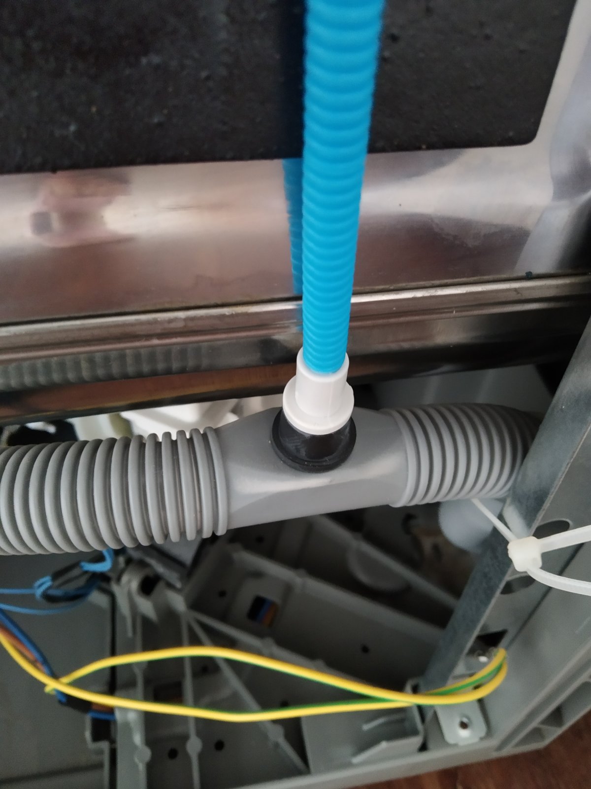

(#) sylvanus67 hozzászólása Márc 17, 2024 /
Mosogatógep szennyvizcsove (gégecső?) megrepedt. Pont ahol a mosógép falaból kijon.
Hogy lehetne javítani teljes csere nélkül?
Toldoval megoldva dugulásveszély lesz folyamatosan
(#) Massawa válasza sylvanus67 hozzászólására (») Márc 17, 2024 /
Van egy fekete gumi ragasztoszalag az magátol vulkanizálodik igy azt ha rátekered mintha egy gumicsövet huznál a gégecsöre

(#) uniman válasza sylvanus67 hozzászólására (») Márc 17, 2024 /
"mosógép falaból" ?
A mosogatógép (ismerőseim Candy gépeiben) szenyvízcsövét kimarják belülről a "kanyarban" (ott ahol kijön a készülékből) az éles szilárd szennyeződések (kerámia/üveg/csont szilánkok). Nem érdemes spórolni ezzel.
(#) Dino71 válasza bogumil13 hozzászólására (») Márc 18, 2024 /
Ha a literszámláló reed csövet cserélted akkor lehet el van dugulva a labirintus vagy a vízbeeresztő szelepben dugulás van esetleg a csap rossz ahova rá van kötve. A ker. szivattyúnak tuti nem lóg a tengely nem kotyog a perselyben a tengely??? Az a kék csatis szelep tuti kinyit? Nincs elkoszolódva? szedd ki.

(#) sylvanus67 válasza Massawa hozzászólására (») Márc 18, 2024 /
kösz, egyik kollégám is ezt javasolta
(#) sylvanus67 válasza uniman hozzászólására (») Márc 18, 2024 /
a másik kollégám meg ugyanezeket mondta, hogy a kanyarban a vegyszer megöli
(#) bogumil13 válasza Dino71 hozzászólására (») Márc 18, 2024 /
A literszámláló csövet nem tudom cserélni,beépitett a labirintusba csak az elektronikáját tudom cserélni.Ezt rendeltem még nem jött meg.Bár azt nem tudom jó e vagy nem.Ezt ki lehet mérni?A szelep beengedi a vizet.
(#) sylvanus67 válasza sylvanus67 hozzászólására (») Márc 18, 2024 /
még egy kérdés
mi ez a kék cső, és teljes csőcsere esetén, hogyan kell lecsatlakoztatni?
csak szét kell húzni?
mert próbáltam (gyöngéden) de nem jött szét, és nem akartam szétbarmolni
Hát ha azt elektronikát már kiszedted akkor azt a reed üvegcsövet csak kitudtad volna cserélni benne. kb 200ft. De egy jó erős neodímium mágnest elrángatsz párszor felette van, hogy helyreteszi.
Jaa,félreértettem a csőkérdést.Nem tudtam lehet kapni külön is ilyen csövet.Alaphelyzetben zárva van az érintkezője?Ha igen mikor kell nyisson?Mert üzem közben mindig zárt,vezet.

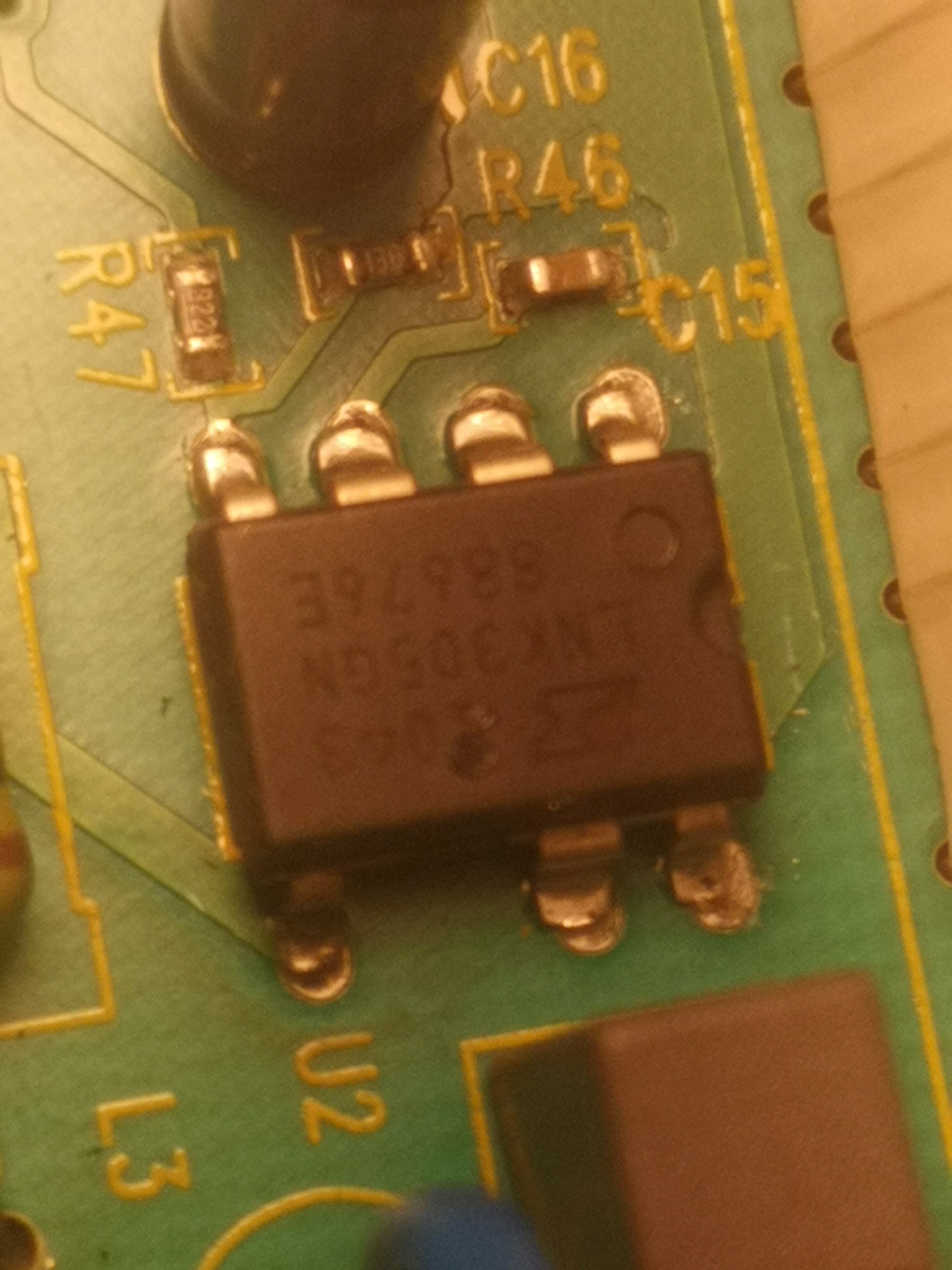

(#) wincso hozzászólása Márc 26, 2024 /
Elektrolux mosogatógép vezérlő panel behalt, se kép se hang. Találtam egy gyanus ellenállást, vajon mekkora lehetett fénykorában. Most 1,3 Mohm-os. Fénykép csatolva.az R45 re gyanakszom....
A hozzászólás módosítva: Márc 26, 2024
(#) Remci válasza wincso hozzászólására (») Márc 26, 2024 / 1
Forraszd ki, talán alul van az értéke rá írva. 47 vagy 100Ω lehet, nem emlékszem pontosan. Ha az megdöglött, akkor valószínűleg a mellette lévő induktivitás is cserére szorul. A felette lévő Ic is ki lehet pukkanva, legalábbis a képen úgy tűnik. Ezek cseréjével valószínűleg elindul.
(#) még1MbR válasza wincso hozzászólására (») Márc 28, 2024 / 1
Nem valami LNK304 vagy hasonló tápegység IC van ott?
Szeret meghalni és viszi magával a körülötte lévő dolgokat.
Szerencsére filléres tétel.

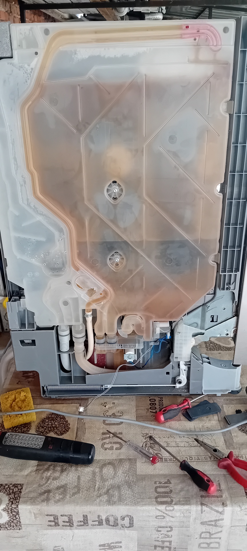

(#) még1MbR hozzászólása Márc 28, 2024 1 /
Én meg ma reggelre egy Bosch SGS44E32EU-val küzdök, világítani kezdett a kis csapocska led rajta, mint amikor nem kap vizet a gép.
Az aquastop egység vízszűrője tiszta, víz van, de szerintem nem nyit ki az aquastopban lévő szelep, mert zúgni zúg, de nem hallani, hogy áramolna a víz.
Kocogtattam, de semmi.
Javított már valaki ilyent? Szétszedhető vagy irány a bolt?
Addig nekiállok visszaolvasni meg kiszedni a gépet a helyéről.
Köszi, aki tud valami infót erről.
(#) wincso válasza Remci hozzászólására (») Márc 28, 2024 /
Köszi a tippet, kiszedtem 100ohm 3w.
Itt egy jobb kép,el lehet pukkanva?
Ha se kép, se hang van a panelen, szinte biztos, hogy az IC vagy a környezetében lévő pár alkatrész a hibás. De ahogy előttem is írták, célszerű mindet cserélni, ellenállás, kondi, stb.
