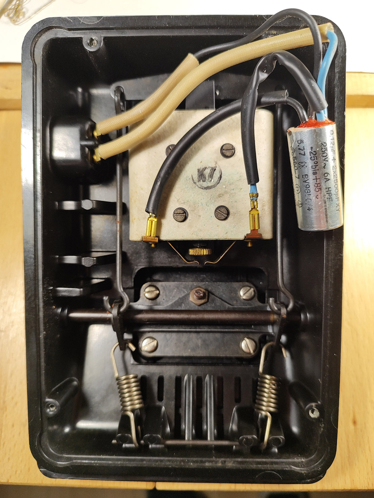

Elsőnek csípjed el a vezetékeket, ha akkor nem indul motor a pedál lenyomása nélkül akkor már meg is oldottad a feladatot. A kondenzátor zavarszűrő, nélküle is működik a pedál.
(#) zesa válasza zesa hozzászólására (») Márc 12, 2024 /
Legalább annyi eszem lehetett volna, hogy a feliratos résszel fotózom...
(#) zesa válasza vargaf hozzászólására (») Márc 12, 2024 /
Elcsíptem, összeraktam. Az azonnali elindulás megszűnt. Köszönöm! Most kicsit még ügyeskednem kell mert valahogy a rugós mechanika nem az igazi, pici akadást érzek egy helyen, ami idáig szerintem nem volt.
Miután van több hasonló Naumann gépem, szétkaptam a másik pedálját is, aminek a "lefestett" csavarvégén látszott, hogy már bontották korábban, és kiderült, hogy azt már "orvosolták" előttem a zavarszűrő eltávolításával.
(#) vargaf válasza zesa hozzászólására (») Márc 12, 2024 /
Vegyél egy ilyen kondenzátort és pótold a hibásat:
100 nF 275 V X2 kondenzátor
Köszönöm, remélem kapok ilyet Miskolcon. Elszaladtam egy közeli elektronikai üzletbe, ott vagy nem volt, vagy jól félrevezettem az eladót azzal, hogy nekem ilyen ceruzaelem formájú valami kell. Egyébiránt legyintett rá és azt mondta, ne foglalkozzam vele.

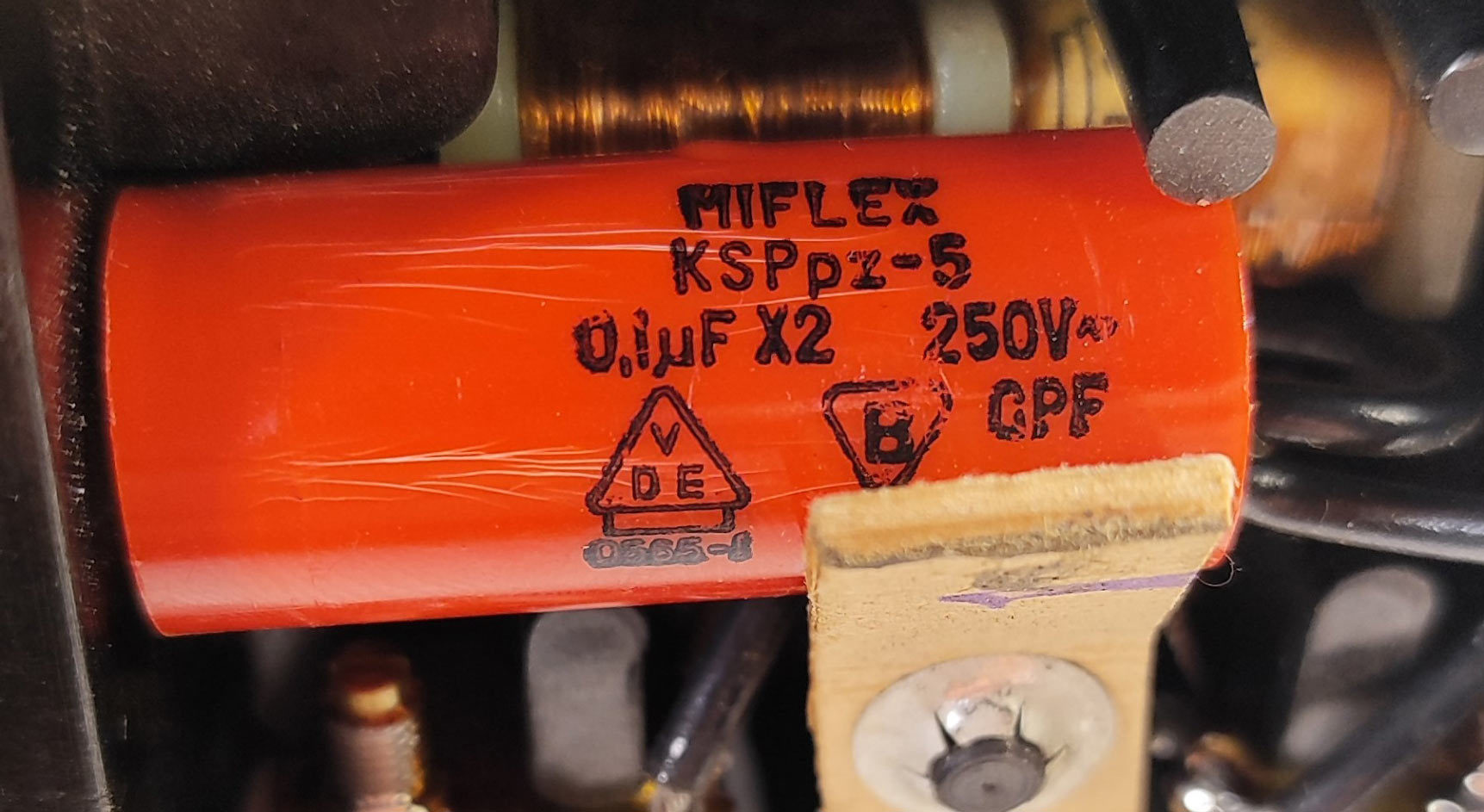

Én azért nem akarok véletlenül se "zavart kelteni", legyen az bármi is. Merthogy csak halvány elképzelésem van a zavarszűrő funkciójáról. Gyerekkoromban a rádióvétel zavarását emlegették ilyen kontextusban, ha nem mondok nagy hülyeséget...
(#) Bakman válasza zesa hozzászólására (») Márc 12, 2024 /
Az alkaja mindegy, a paraméterei a lényegesek. Ha nincs benne, kárt nem okozol a varrógépnek, de a rádiózást nehezíted a közeledben (10 - 30 m-es sugarú gömb). Elektomos (nem ez a hivatalos neve, de most ebbe ne menjünk bele) zavarról van szó, jól emlékszel.
A téglatest forma is tökéletes de annyi trükk lesz a dologban, hogy annak közelebb vannak a lábai egymáshoz, az egyiket nagy valószínűséggel toldanod kell némi vezetékkel. Arra figyelj, hogy a kondenzátor lába, hosszabbítot tlába ne érjen hozzá semmihez, szigeteld.
A linkelt kondenzátor sem ceruzaelem formájú, lényeges, hogy X2 kivitelű legyen és 275 V váltakozó feszültségű.
(#) zesa válasza Bakman hozzászólására (») Márc 20, 2024 /
Sikerült tegnap beszerezni a zavarszűrőt!
Üröm az örömben, hogy ma egy másik varrógép adta meg magát hasonlóképpen ((
Kipróbáltam, ment vagy 2-3percet, majd húsz perc szünet után (elfelejtettem áramtalanítani) egyszer csak elindult de szép lassú ütemben. Kihúztam, kisvártatva visszadugtam, akkor nem indult el, de zúgott a motor. Aztán egy órával később bedugva már azonnal elindult nagy sebességgel.
A változatosság kedvéért ez egy nyugati varrógép, nem ndk-s. Feltételezem, hogy ezek az öreg gépek évekig nem mentek és most, hogy feszültséget kaptak rövid idő alatt megadták magukat.

(#) Bakman válasza zesa hozzászólására (») Márc 21, 2024 /
Az X2 egy biztonsági fokozat. Hiba esetén megszűnik kondenzátornak lenni, mint átmenni zárlatba. Egy szakadt kondenzátor mindig jobb, mint egy zárlatos, lásd a saját példáid.
