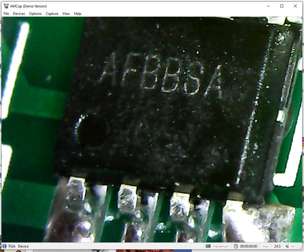

Hoztak hozzám egy nagy ipari LED lámpát: OSRAM 140W 20000 lumen. Az a baja, hogy stroboszkópot játszik 1-2 Hz-cel, de nem minden bekapcsolás után csinálja. Szétkaptam, ahogy a képeken látszik. Elég korrekt áramkörnek tűnik a meghajtás, de a lelke számomra ismeretlen, SO8 csip, bizonyos AFBBSA. Csak ennyi látszik rajta, semmi több. Találkozott már valaki ilyennel? Jó lenne egy referenciakapcsolás, hogy el tudjak indulni valamerre. A kondik nem púposak ![]() Kösz, üdv! update: egy másik példány pedig nagyon ritkán pislant egyet. A hozzászólás módosítva: Júl 3, 2024

Az eredeti cikket nem kerestem vissza, de esetedben én sem feltétlenül az elektronikában keresném a hibát elsőként.
Igen, emlékszem, magam is találkoztam már egymagában vibráló LED-del. De most ezt nehezen tudom elképzelni, mert itt van vagy 4-500 LED, ki tudja, milyen kapcsolásban egymással. Rászkópoltam, amikor nem villog, az egész LED kóceráj 105VDC-t kap, rajta ül 4Vpp 100 Hz brumm. Ezt csak úgy mondom. Amikor villog, úgy még nem mértem.
99%, hogy az egyik (esetleg több) LED hibás.
Nem tudom milyen LED-ek vannak benn neked, de sima "LED izzóknál" a hibás LED-et meg lehet találni szemrevételezéssel is, egy kis fekete pötty van a LED-en... Ha ez nem vezet eredményre akkor pl 10mA-es áramgenerátorral egyesével ki kell próbálni a LED-eket. Ha ismered a LED-ek feszültségét, akkor megfelelő soros ellenállással is próbálhatod őket. A hozzászólás módosítva: Csü, 8:46
Én azért megmérném azokat a nem púpos kondikat kapacitásilag...
Kösz a tippet. Ez egy kicsit nagyobbacska lámpa
Ha fény felé nézed, látszik a fóliázat, úgy akár egy félkört is tudsz egyszerre tesztelni...
Esetleg ha jársz felém Kispesten, led teszterrel ránézhetünk egyben a teljes tányérra A hozzászólás módosítva: Csü, 19:24

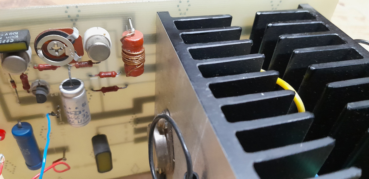

Visszarajzoltam két NYÁK-ot. Elvileg Mechlabor SL-101 vagy SL-102 részei. Tudja valaki milyen célt szolgáltak ezek a modulok? Nincs kizárva, hogy hibáztam visszarajzolás közben. A tekercsek értékeit nem tudom, "házi" készítésűek. ST-1 panelen C3 jelű kondenzátor értékét nem tudom leolvasni, kinézete alapján nF-os tartományban lehet. A hozzászólás módosítva: Csü, 20:44
Hasonló hiba miatt kidobtam egy 12W-os led-et aztán a következő is "pislákolt" néha . Egyszer megunta és a 10µF/100V kondenzátor felrobbant . Kicseréltem egy 630 V-ra azóta teszi a dolgát. Az előzőt is és ezt is megnéztem "akció" előtt és nem volt púpos a kondenzátor. Lehet nagyobb feszültségű kondenzátorok cseréjével megoldódhat a probléma. Az, hogy még nem robbant fel a kondenzátor lehet csak az áramgenerátoros mód miatt van.
