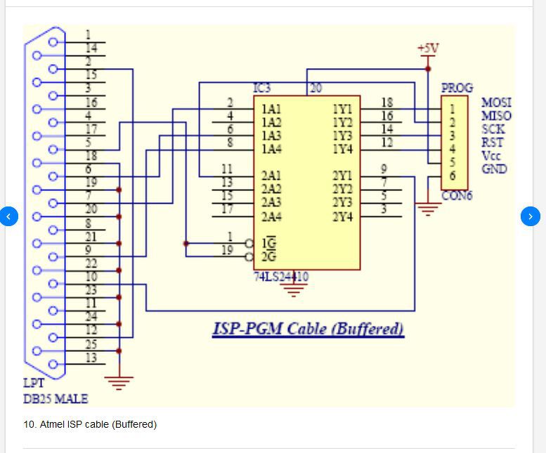

Az én gépem 9 éves, de ennek ellenére olyan alaplapot választottam, amin van párhuzamos port. Ezen kívül egy PCI/párhuzamos port átalakító van a gépemben. A Xilinx párhuzamosporti kábel erre van rádugva. Szóval ez nem lehet kifogás.
Win10 alatt:
Égető szoftver ATMISP v7.3 (Atmel ISP v7.3)
Kábel ATDH1150PC/VPC/USB or a compatible (ezek USB-sek)
Fejlesztő környezet ProChip Designer (fizetős)
WinXP alatt:
Égető szoftver ATMISP v6.7
Kábel ATDH1150 USB, Atmel CPLD-ISP, Byte Blaster, Byte Blaster II, Byte Blaster MV
Fejlesztő környezet WinCUPL (ingyenes)
Itt megtalálsz minden infót.
Mellékelek 2db. párhuzamosporti égető kapcsolást. Az USB-st úgy emlékszem 20000Ft körül láttam. Talán a ChipCAD-nél.

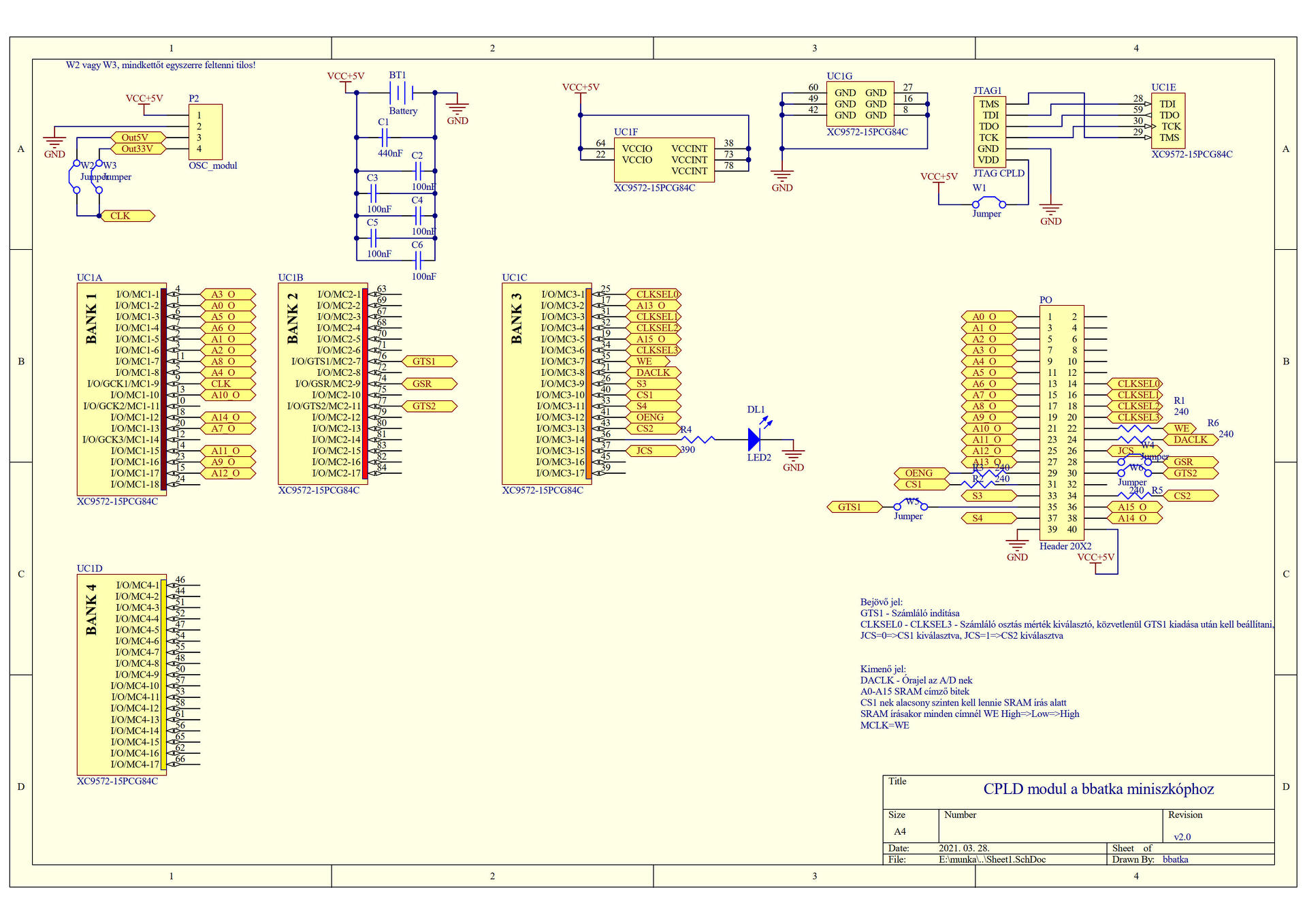

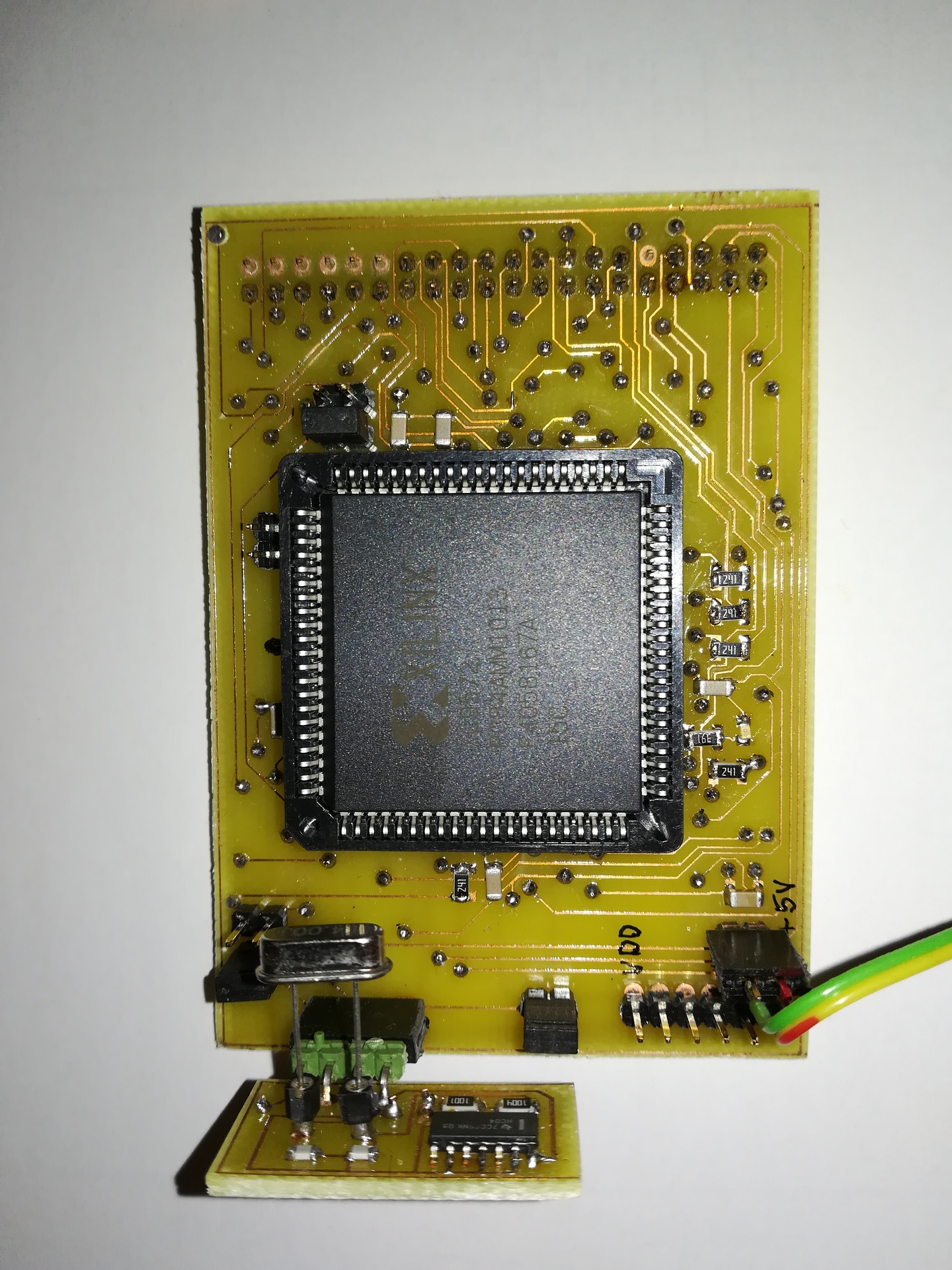

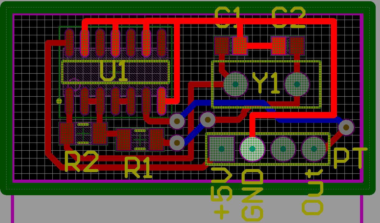

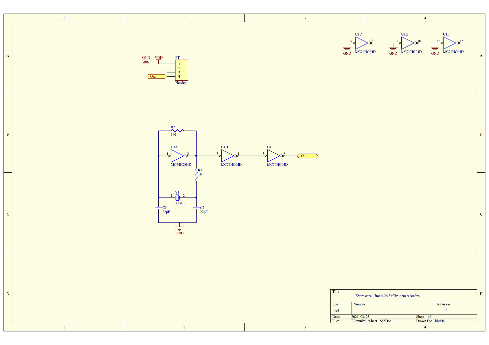

Elkészült a CPLD modulom tokozott kialakítású változata. Nem sikerült rájönnöm arra, hogy a forrasztott IC-s változat miért nem működik megfelelően. A tokozott változat a 4MHz-es órajellel fut rendesen. A LED villog ahogy kell. Azt figyeltem meg, hogy a működő panelnél sokkal lassabban történik a program feltöltése mint a hibásnál.
Találtam egy remek oszcillátor kapcsolást. 4-40MHz-ig berezegtet minden kvarcot. Persze a felharmonikus 40MHz, 32MHz-es, a tokra ráírt érték harmadán rezeg ebben a kapcsolásban.
(#) bbatka hozzászólása Ápr 2, 2021 /
50MHz-en is megy a LED villogtatás.
(#) matheattila válasza bbatka hozzászólására (») Ápr 3, 2021 /
Szép munka
Lehet a régin meghibásodott a kvarc vagy valamelyik kondi és ezért változott a frekvencia s amiatt megy lasabban...
(#) bbatka válasza matheattila hozzászólására (») Ápr 3, 2021 /
Köszi! Szép forrasztási gyakorlat volt. kb.8 órát vett igénybe csak a forrasztás. A foglalat számára is nekem kellett megcsinálni a pclib-et az Altiumban. Azért osztottam meg a kvarc oszcillátor vázlatát, mert ez üzembiztosan működik. Egyszerűen megépíthető. Még 3,3V-ról is megy, igaz ekkor már változik a frekvencia.

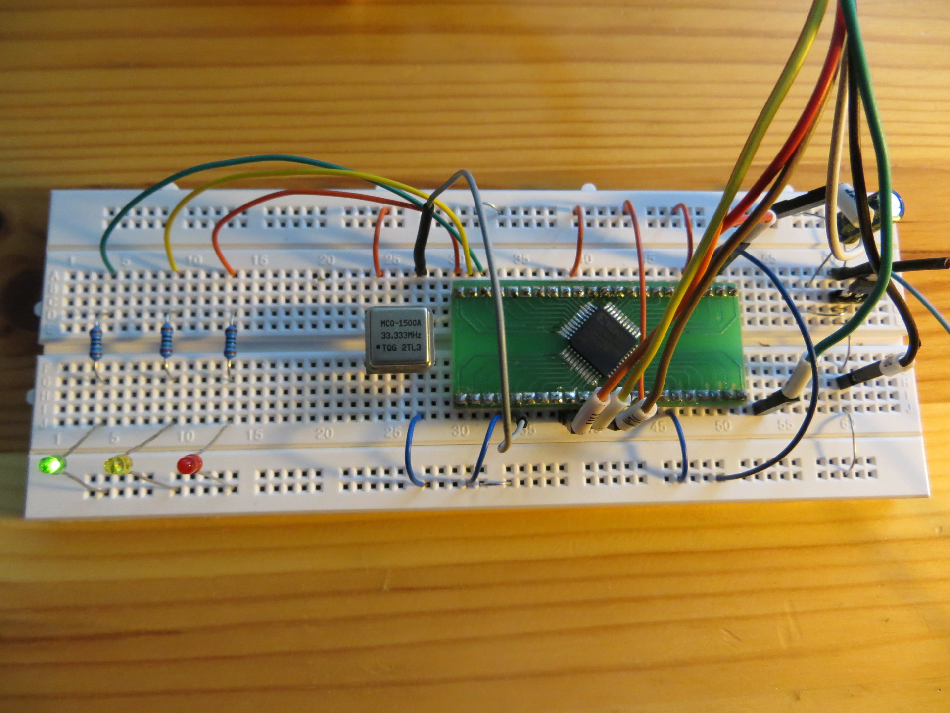

XC9536XL Led villogtató program .

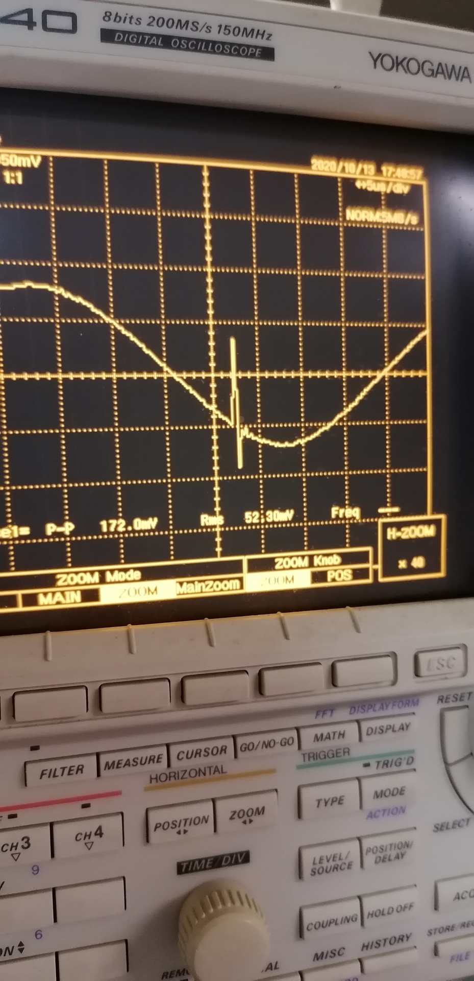

Xilinx CPLD-vel kapcsolatos segítségre szorulok.
Van egy működő berendezésem melyen 2db XC95288XL 208 teljesít szolgálatot.
4 csatornás nagysebességű audio jeleket csinál PCI portról saját software-rel Win XP környezetben.
Az 1-es csatornán zaj van.Cseréltem DA konvertert,RAM-okat,kondikat,a hiba maradt.Csrélni kellene a 95288-akat és felprohramozni.
Kérdés:Letölthető-e a program a felprogramozott eszközről?
Ha megszerzem a PCLD-re a programot az eredeti eszköz készítőjétől(prototipus)valaki rá tudja-e tölteni?
Mellékelt képen egy 1kHz szinuszjelben látszik a hiba.

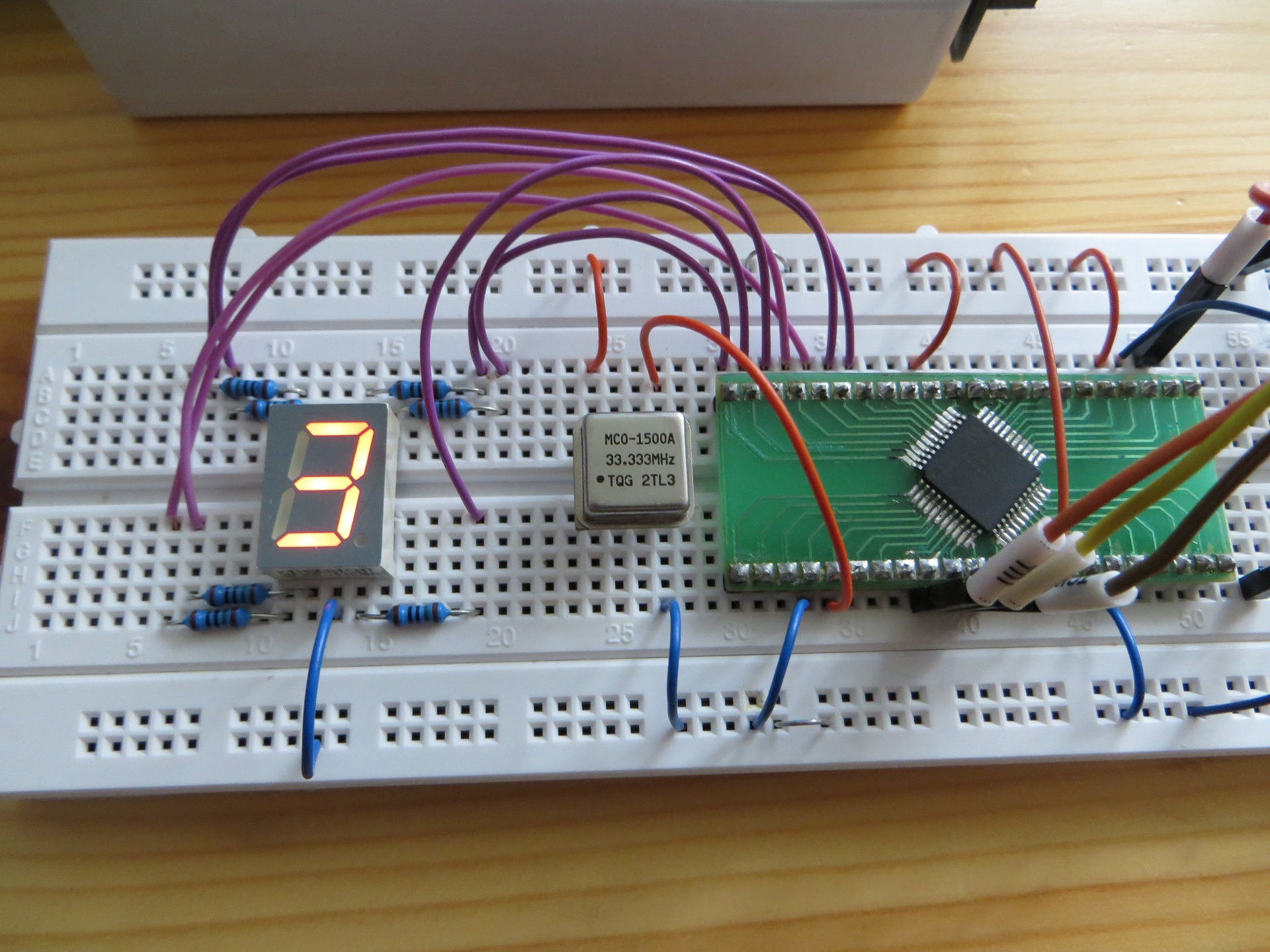

(#) K_Imre hozzászólása Máj 24, 2021 / 2
CPLD 7 Segment
A hozzászólás módosítva: Máj 24, 2021

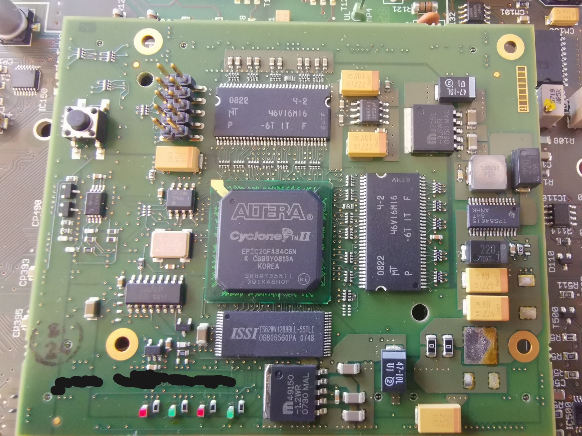

Van egy ilyen panelem, amin ez az fpga panel van sima 2.54 raszterű tüskesorral, rádugva.
Ki lehet valahogy deríteni mi hova lehet kötve vagy esélytelen?
kapcsolási rajzom nincs.
