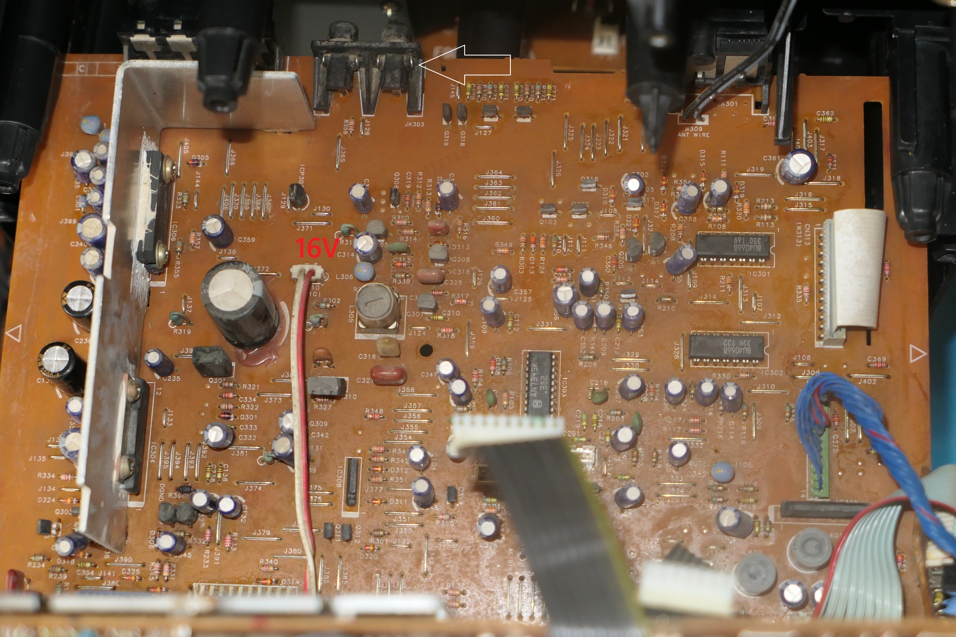

Van egy Pansaonic SA-DH30 mini hifim! Van rajta RCA bemenet de ennyi a lehetőség rajta.
Szeretnék bluetooth adaptert beleaplikálni, de nem szeretnék külső áramforrást hozzá.
Belül rákötöttem az RCA-ra és a kezelő paneljén kerestem neki tápot, működik is, de nagyon cicereg alapon.
Mit lehet ezzel kezdeni, mi okozza a problémát, a táp felől jön ez az alapzaj?
Mivel tudom ezt esetleg méregetni, hogy mi a zaj forrása?

(#) Bakman válasza Fidel hozzászólására (») 15:52 /
Könnyen lehet, hogy a modul maga a zaj forrása, bármennyire is furán hangzik. Több ilyen külső BT vevőt "építettem" ismerősöknek, soha nem volt zajos egyik sem. Az is igaz, mindegyik külső volt, külön tápegységgel. Attól, mert a hangkimenet tiszta, még zavarhat kelthet a tápegység felé.
(#) Fidel válasza Bakman hozzászólására (») 15:56 /
Nem a modullal van a probléma, külső táppal ez is teljesen jól szól. Autóban is próbáltam szivargyújtó töltőről és ott is elég zajmentesen működött.
Mit lehet ezzel kezdeni?
(#) Lacika válasza Fidel hozzászólására (») 17:06 /
De hát leírtad, hogy hol követted el a hibát.....
„a kezelő paneljén kerestem neki tápot,”
Miért nem lehet a trafó utáni egyenirányítóról egy biztosítékon, diódán, 78xx a körítéssel együtt, megcsinálni neki a tápját?
