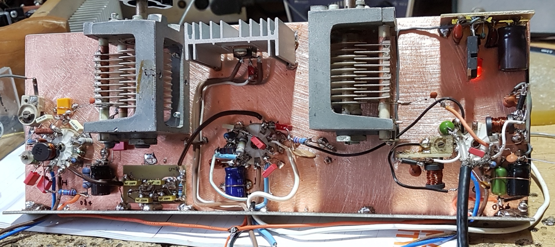

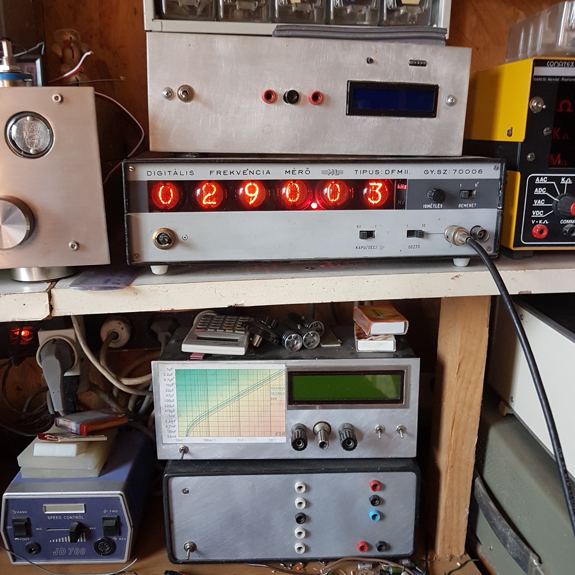

Össze pakoltam ,légszerelve ,jöhet a szórakozás ,beüzemelés ,tesztelés ,próba ,stb
AZ RT évkönyvben megjelent cikk /Kóczián László/ tervei alapján pluszz némi más .
PCL84, ECL82, PCL84 ,
Az első próba csövei .

(#) CIROKL hozzászólása Ápr 23, 2020 /
Indultak az oszcillátorok szépen kicsit korrekcióztam a fix részét ,sipol ,fütyül rendesen
A hangerő oszcillátorom is szépen megy de egyenlőre nem szabályozza a hangerőt ?
Jó lenne tudni a lászló hogyan oldotta meg ?
(#) CIROKL hozzászólása Ápr 24, 2020 /
Siketült feléleszteni ,finomitom ,hangolom ,stb
Köszönet Lászlónak a kapcsolásért a segitségért!

Finomitottam amit tudtam ,hangoltam ,stb
A frekvencia a László ajánlása szerinti tartományba lett tekerve.
Sajnos semmi zenei hallásom igy csak nyikorogni tudok vele, szerzek valakit aki netán tudna vele játszani némi zenei akármit.
Aztán elgondolkom hogy megmarad e dobozolásra vagy megy a többi halott kacatok közé

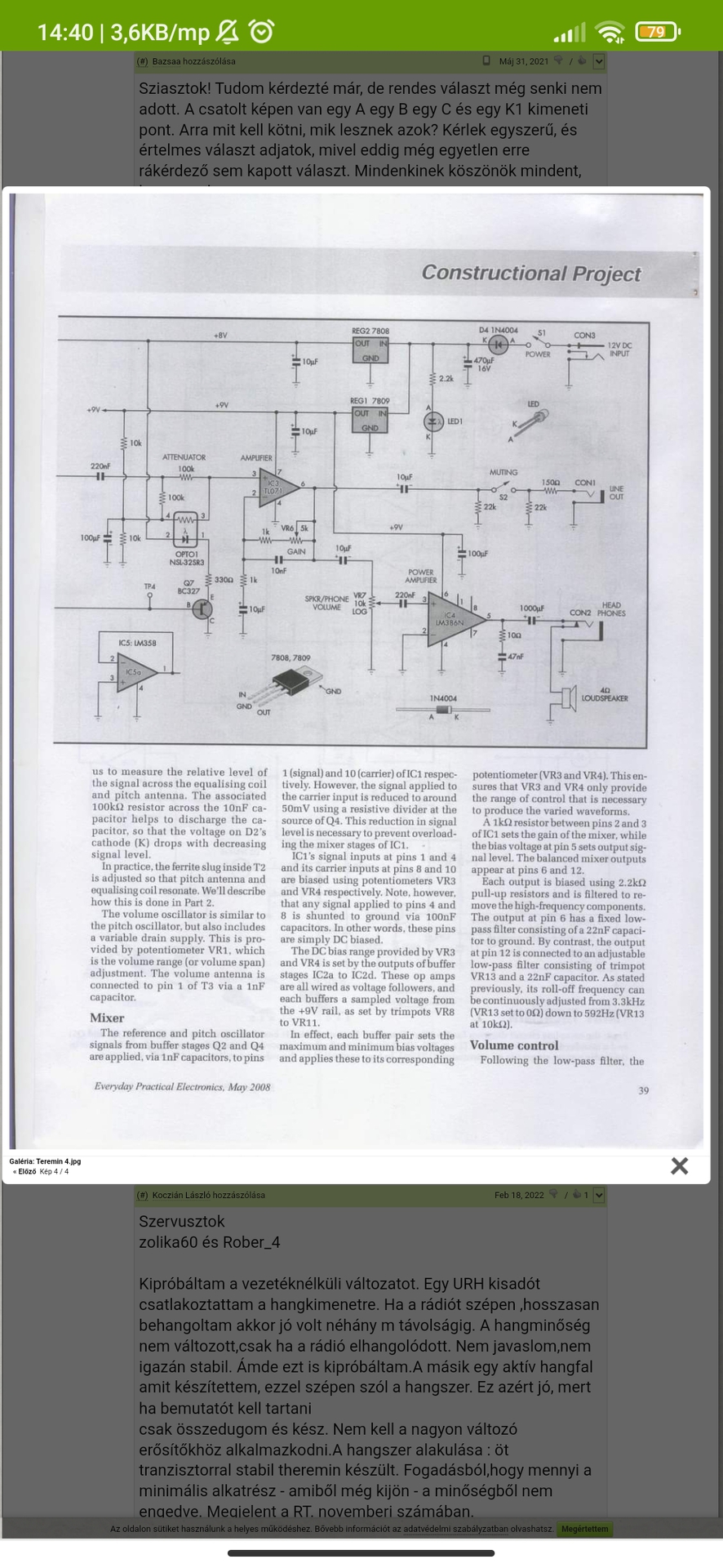

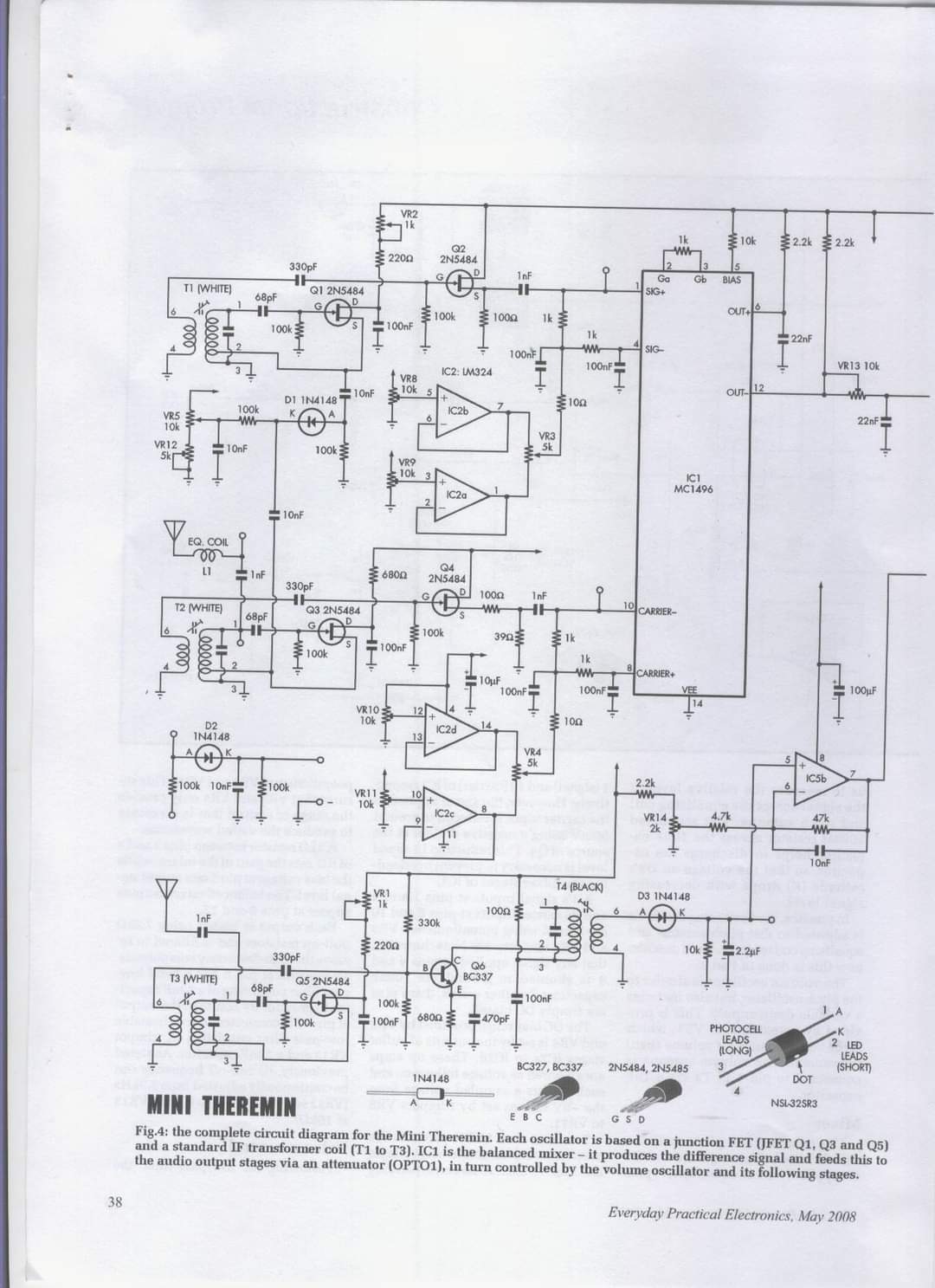

Sziasztok! Tudom kérdezté már, de rendes választ még senki nem adott. A csatolt képen van egy A egy B egy C és egy K1 kimeneti pont. Arra mit kell kötni, mik lesznek azok? Kérlek egyszerű, és értelmes választ adjatok, mivel eddig még egyetlen erre rákérdező sem kapott választ. Mindenkinek köszönök mindent, hasznosak
(#) lelkes amatőr válasza Bazsaa hozzászólására (») Máj 31, 2021 /
Ennél a képnél azért kicsit jobb kellene.
(#) Bazsaa hozzászólása Máj 31, 2021 /
Az első oldalon levő kapcsolási rajz az. Bocsi mindenkitől! fazksg 3 darab rajza volt.

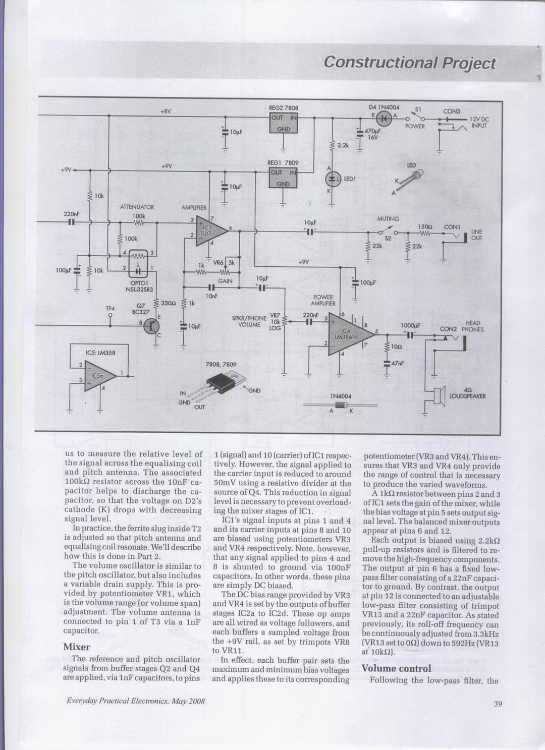

(#) Bazsaa hozzászólása Ápr 19, 2022 /
Egy kicsit elhanyagoltam a dolgot, viszont alkatrészek megvannak, csak a rajzolvasás nem halad. Nem tudom értelmezni a ⬆️ (ilyen található a VR5/8/9 poti anód kivezetésén (talán +9V menne mindegyik nyílra?
(#) CIROKL válasza Bazsaa hozzászólására (») Ápr 19, 2022 / 1
Röviden ,igen
(#) Bazsaa hozzászólása Ápr 20, 2022 /
Szóval minden egyes nyilat +9V-ra kellene tenni?
És mi a helyzet a kis karikával(Ami pl található az IC1nek az 1. számú kivezetésén....)?? Még ötletem sincs rá
(#) lelkes amatőr válasza Bazsaa hozzászólására (») Ápr 20, 2022 /
Azok mérőpontok.
Habár a D2 környékét én se tudom hova tenni.

Lett eszem és átolvastam a magazint megint, és kiderült, hogy a Júniusi számban egészen szépen végigviszi a májusi részt. Alkatrészrajzzal együtt, van NYÁK-terv is, szóval minden pacek, meg kell rendelni - vagy csinálni - és össze kell rakni

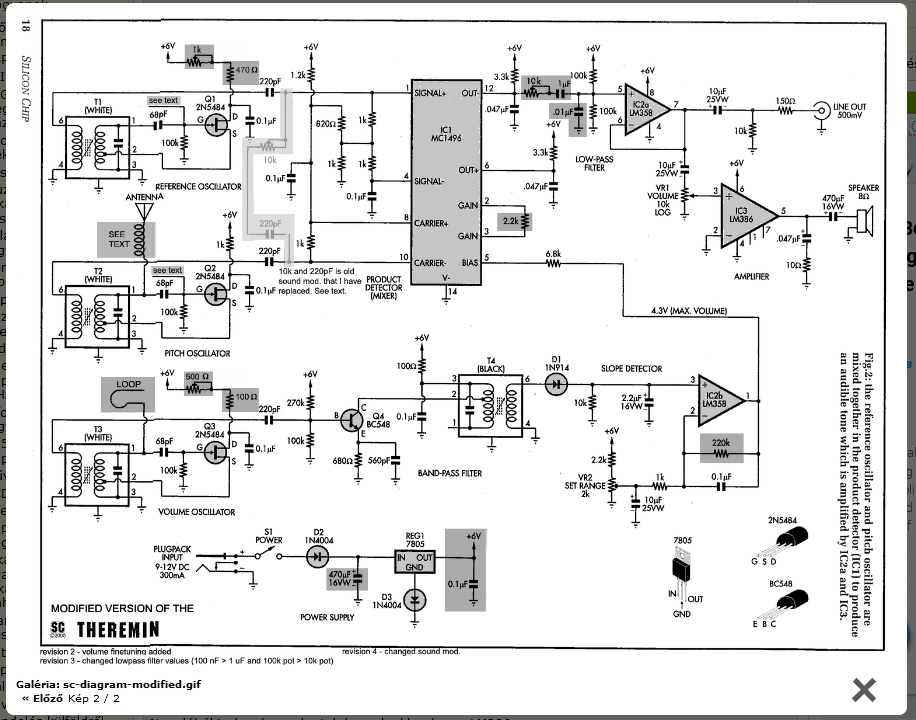

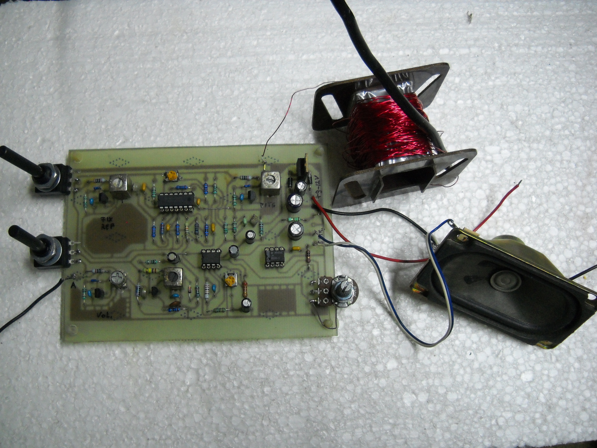

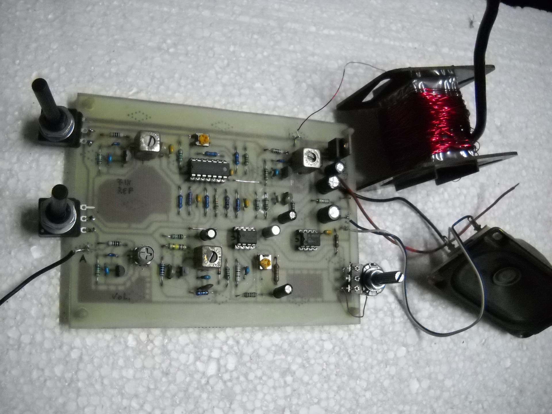

(#) oregharcos hozzászólása Jún 18, 2024 / 3
Sziasztok! Nem nagy mozgás van ezen a fórumon, ezért is gondoltam, hogy megosztom az thereminnel kapcsolatos dolgaimat. Régóta nézegetem, hogy jó lenne építeni, de idő hiány miatt elmaradt. Most viszont nekifogtam, mert találtam egy jó oldalt, és az ott leírtak alapján építgetem. Elsőnek egy FET-es változatot kezdtem építeni, az éjjel eljutottam odáig, hogy már van hallható és kézkapacitással hangolható hang. Még dolgozni kell rajta, de egyelőre a hangerő szabályozót nem építem, mert ha nem tudok vele valami dalt lejátszani, /tanultam hegedülni, hátha a Boci-boci-t le tudom játszani./akkor nincs értelme tovább pazarolni az időt rá. Berakom a linkeket, és egy képet arról amit építek. Bővebben: Link Bővebben: Link Bővebben: Link Bővebben: Link Igaz, hogy német oldal, de a Google szépen lefordítja.
A FET-es rajz a 3.oldalon van.
Remélem, hogy tudtam segíteni. Sok sikert az építéshez!
