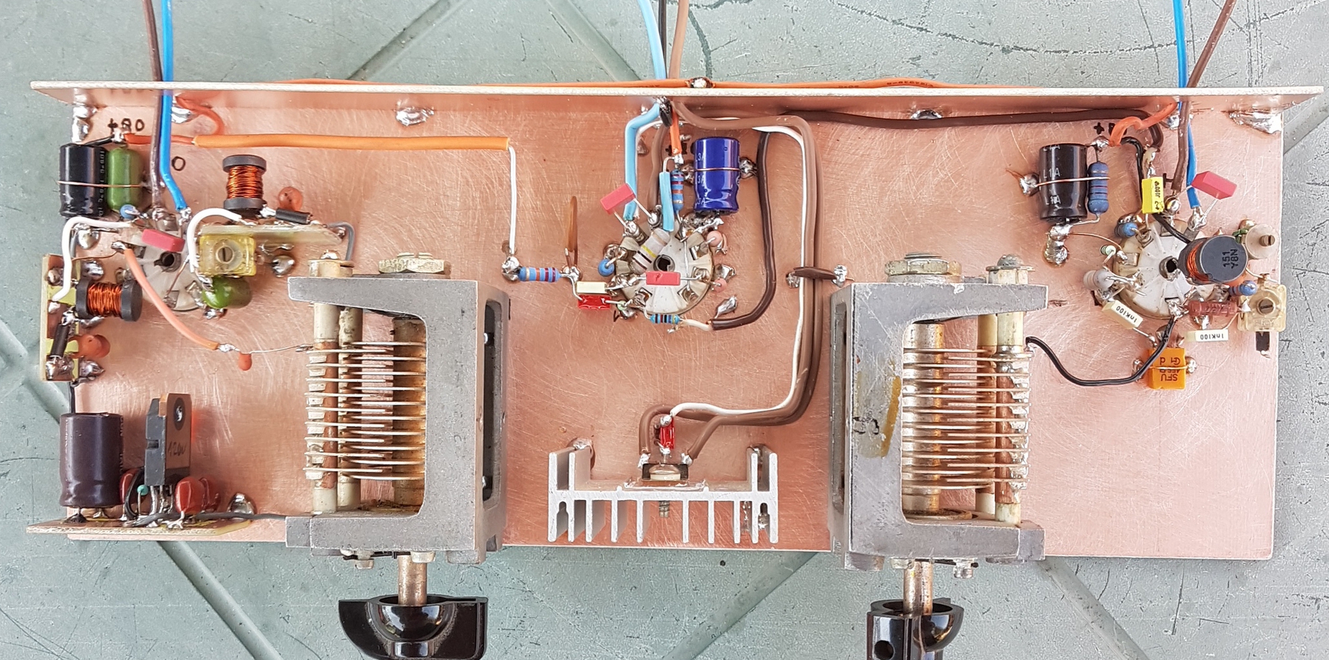

Össze pakoltam ,légszerelve ,jöhet a szórakozás ,beüzemelés ,tesztelés ,próba ,stb
AZ RT évkönyvben megjelent cikk /Kóczián László/ tervei alapján pluszz némi más . PCL84, ECL82, PCL84 , Az első próba csövei . A hozzászólás módosítva: Ápr 23, 2020
Indultak az oszcillátorok szépen kicsit korrekcióztam a fix részét ,sipol ,fütyül rendesen
A hangerő oszcillátorom is szépen megy de egyenlőre nem szabályozza a hangerőt ? Jó lenne tudni a lászló hogyan oldotta meg ?
Siketült feléleszteni ,finomitom ,hangolom ,stb
Köszönet Lászlónak a kapcsolásért a segitségért!
Finomitottam amit tudtam ,hangoltam ,stb
A frekvencia a László ajánlása szerinti tartományba lett tekerve. Sajnos semmi zenei hallásom igy csak nyikorogni tudok vele, szerzek valakit aki netán tudna vele játszani némi zenei akármit. Aztán elgondolkom hogy megmarad e dobozolásra vagy megy a többi halott kacatok közé
